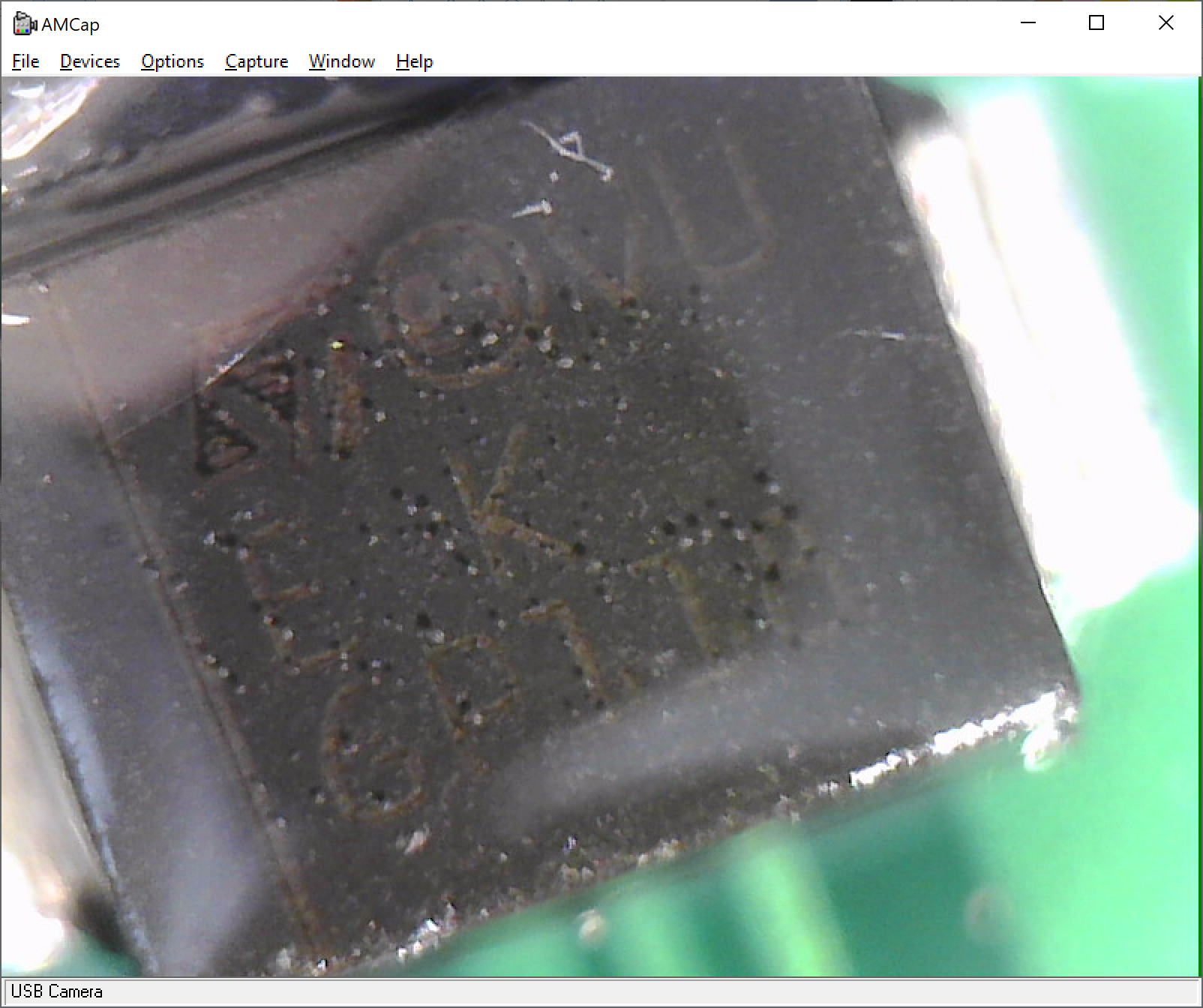

Hallo, Bei einer Platine für eine Ladestation ist mir (unter anderem) diese Diode durchgebrannt, leider finde ich nicht heraus um was für eine Diode es sich handeln könnte, jemand eine Ahnung? Besten Dank, Rico

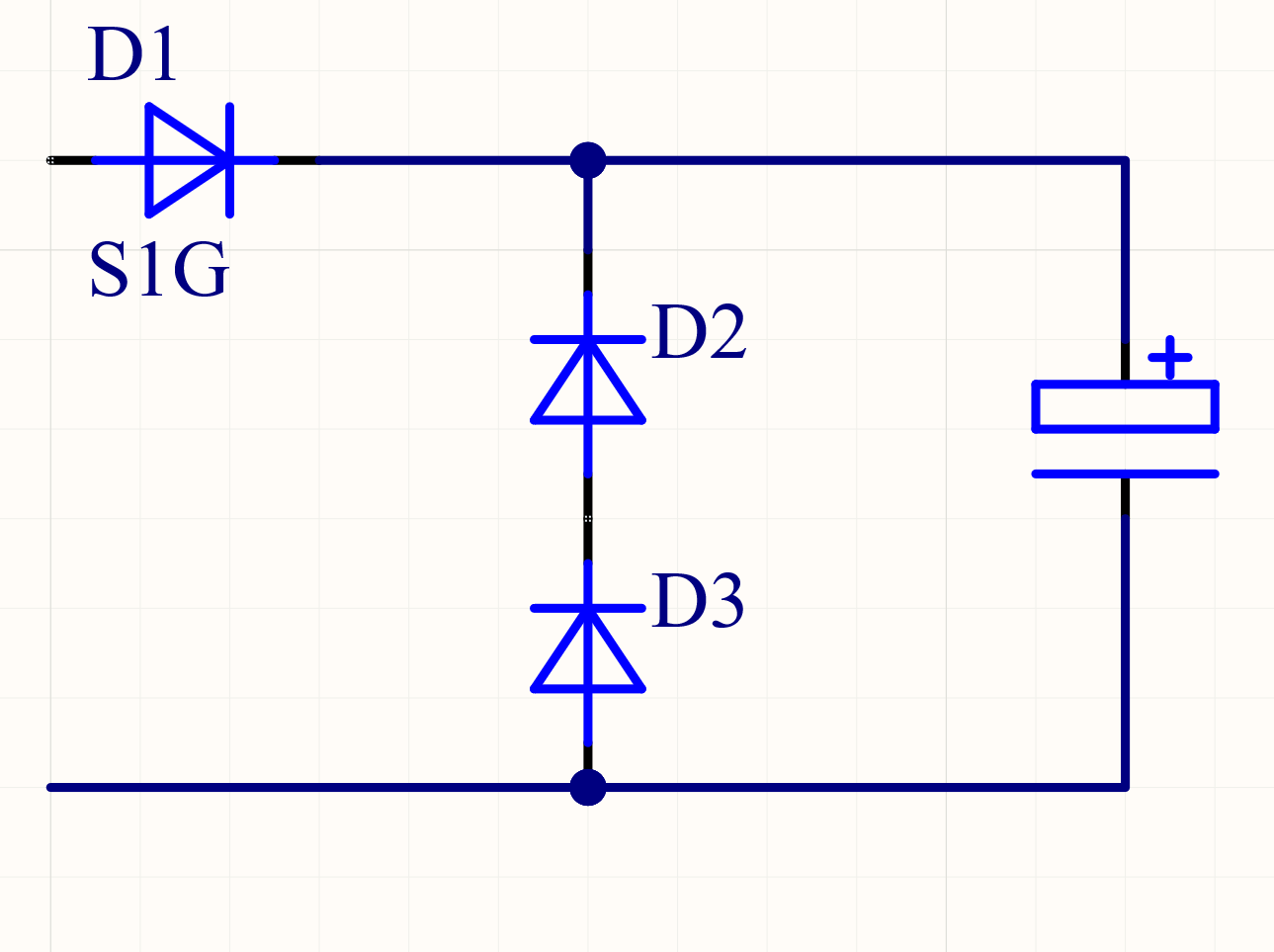

Nachtrag, die Schaltung sollte so aussehen, also die besagte Diode ist hier D2 und D3, der Eingang ist 24VAC
Das ist eine Supressordiode. Welche Durchbruchspannung die hat weiß ich gerade nicht. Bei 24V wird das eine sein mit eine Spannung zwischen 24..35V. Beispiel: https://www.reichelt.de/pl/de/tvs-diode-unidirectional-24-v-600-w-do-214aa-smb-p6smb-24a-smd-p204320.html?&trstct=pos_0&nbc=1

Vielen Dank für die Hilfe! Denke nun auch, dass es die ST SM6T22A. Der Trafo ist mit 26VAC angegeben. Da mir mittlerweile schon 2 Platinen durchgebrannt sind (jeweils alle drei Dioden) gehe ich davon aus, dass der Trafo hinüber ist...
Rico C. schrieb: > gehe ich davon aus, dass der Trafo hinüber ist Messen. 2 Dioden in Reihe heisst Vrm = 37,6V 26V AC * 1,4 = 36,4V Spitzespannung (ohne Gleichrichtungsverluste) 10% Netzüberspannung dazu sind 40V. Dann noch die Spannungsüberhöhung des Trafos falls er wenig belastet ist. Ist ziemlich knapp ausgelegt.
