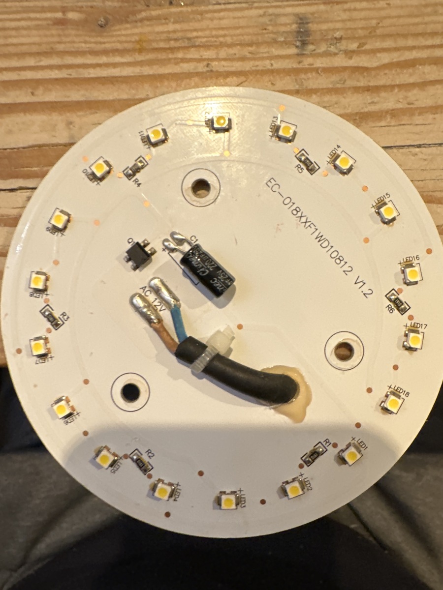

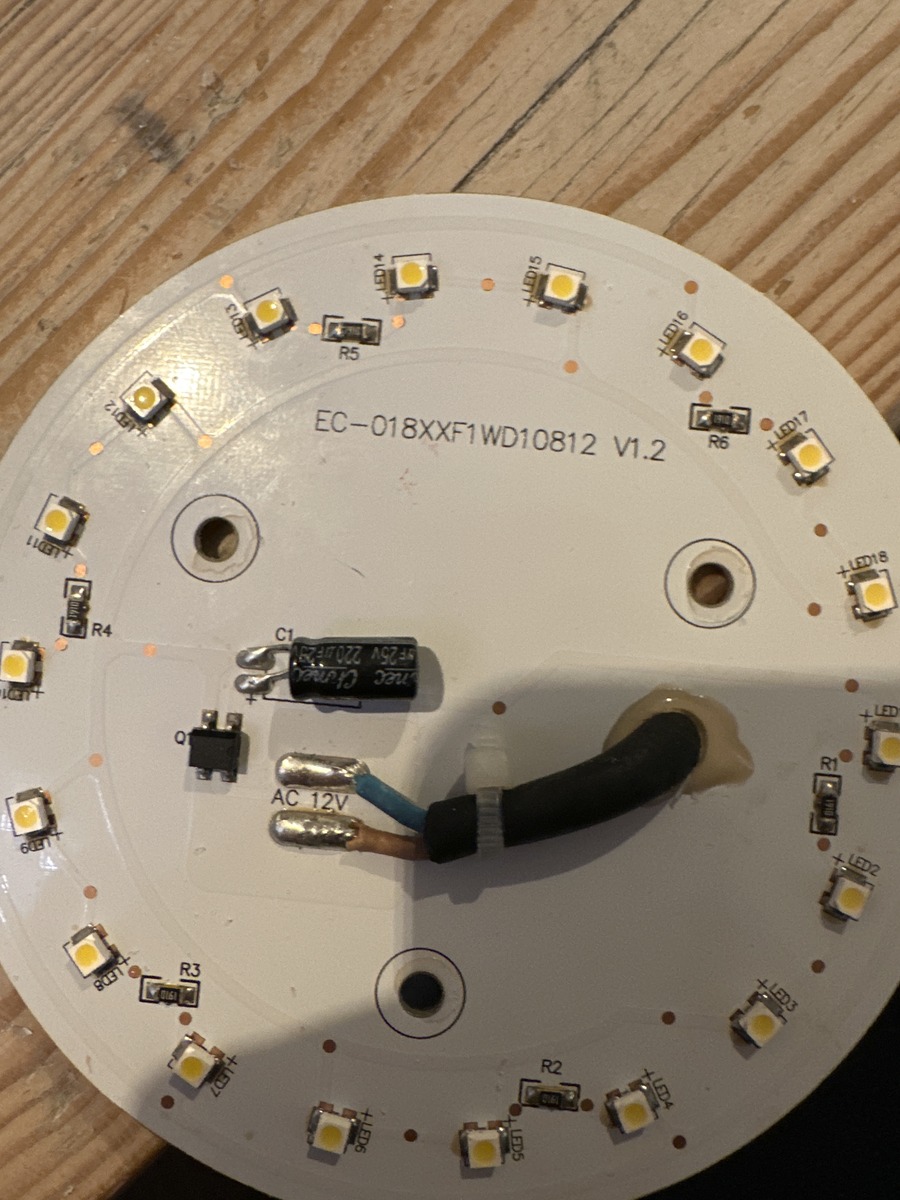

Hallo zusammen, Ich habe es geschafft, eine meiner LED Lampen ohne den erforderlichen 12V AC Trafo mit 220V zu belasten. Bitte fragt nicht warum :P Ich habe die Lampe nun geöffnet in der Hoffnung ein durchgebranntes Bauteil o.ä. zu entdecken, aber äußerlich sehen alle Teile ok aus. Kann mir jemand von euch sagen was auf der angehängten Platine als Erstes durchbrennen müsste und ob die Lampe noch zu reparieren ist? Leider hat der Hersteller die Leuchte nämlich zwischenzeitlich aus dem Programm genommen.

Der Gleich-riecht-er und der Elko sollten als wohl Sollbruchstelle hergehalten haben. Hoffentlich, denn sonst isses komplett Schrott. PS ich sehe gerade, das die Platine einen Haufen Testpunkte enthält. So kannst du die LEDs mit dem Multimeter alle "duchrklingeln" Guck mal, ob die noch Sperr- und Durchlassrichtung haben.

Phil636 schrieb: > Kann mir jemand von euch sagen was auf der angehängten Platine als > Erstes durchbrennen müsste und ob die Lampe noch zu reparieren ist? Die Teile liegen doch auf dem Silbertablett vor dir. Teste der Reihe nach einzeln alle LEDs (5V, Vorwiderstand 330 Ohm, Polung berücksichtigen), die Widerstände kannst du auch durchmessen. Zur Übung könntest du auch den Schaltplan aufnehmen. Dann sehen wir weiter 😉

Danke schon mal für die Hinweise! Habe die Teile durchgeklingelt. Die Testpunkte bringen die LEDs leicht zum leuchten. Der Elko sieht auch unauffällig aus. Was ist der Gleich-riecht-er? :) Ist das Q1? Zeigt mit der Diodenprüfung jeweils in eine Richtung noch Werte an, ein Widerstand ist aber nicht messbar. Gerald B. schrieb: > Der Gleich-riecht-er und der Elko sollten als wohl Sollbruchstelle > hergehalten haben. Hoffentlich, denn sonst isses komplett Schrott. > PS ich sehe gerade, das die Platine einen Haufen Testpunkte enthält. So > kannst du die LEDs mit dem Multimeter alle "duchrklingeln" Guck mal, ob > die noch Sperr- und Durchlassrichtung haben.

Phil636 schrieb: > Habe die Teile durchgeklingelt. > Die Testpunkte bringen die LEDs leicht zum leuchten. > Der Elko sieht auch unauffällig aus. Wo bleibt der Schaltplan (inkl. Bauteilbezeichnung und Testpunkten)? Ohne den wird es mühselig, dir zu beschreiben, was du weiter prüfen kannst.
