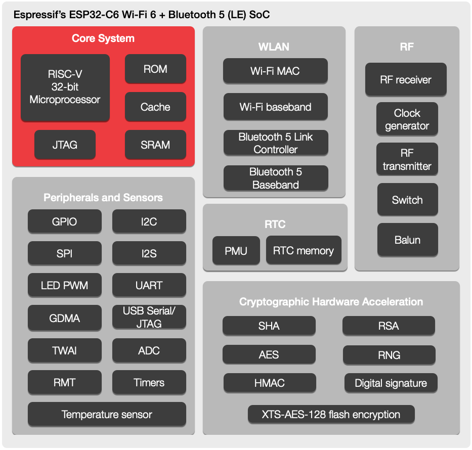

Mit dem ESP32-C6 bietet Espressif eine neue Variante der hauseigenen Funk-Controller an, die auf die Realisierung von Gateways für das Matter-Protokoll optimiert ist.
(Bildquelle: https://www.espressif.com/en/news/ESP32_C6)
Aus technischer Sicht ist der C6 auch deshalb interessant, weil er einen RISCV-Kern als Hauptprozessor einsetzt, der mit bis zu 160 MHz Taktrate aufwartet. Interessant ist außerdem das GPIO-Komplement, das je nach Gehäuse entweder 30 oder 22 GPIOs unterstützt.

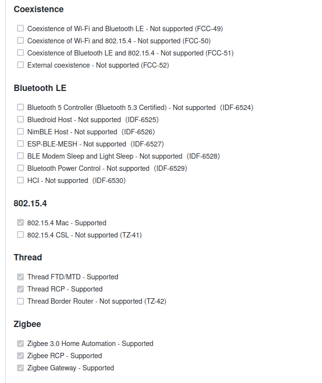

Spezifischerweise versprach Ivan Grokhotkov - er ist bei ESP Espressif als VP für Softwareentwicklung tätig - für die Version 5.1 von IDF erstmalige Unterstützung für den neuen Chip. Interessant ist, dass hier im Rahmen des erstmaligen SDKs noch nicht alle Funktionen des Typs unterstützt werden - Spezifischerweise gibt es unter https://github.com/espressif/esp-idf/issues/10423 eine detaillierte Kompatibilitätsliste (siehe Abbildung), die in den folgenden Schritten kurz ansehen werden.
(Bildquelle: https://github.com/espressif/esp-idf/issues/10423)
Funk-Unterstützung: derzeit nur WLAN.
Seltsam ist, dass die Parade-Funktion des neuen Chips derzeit im Allgemeinen nicht unterstützt wird. Wer die weiter oben genannte Kompatibilitätsliste besucht, stellt fest, dass eigentlich nur der WLAN-Teil gut unterstützt ist - sowohl die Koexistenz-Funktionen als auch die Unterstützung für Bluetooth sind zum Zeitpunkt der Drucklegung wie in der Abbildung gezeigt nicht verfügbar. Im Laufe der letzten Stunden rüstete man allerdings im Bereich der Smart Home-Protokolle nach.
