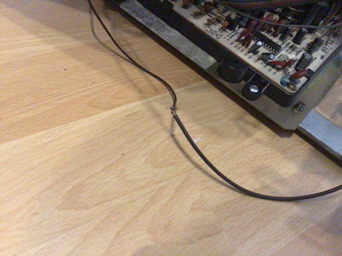

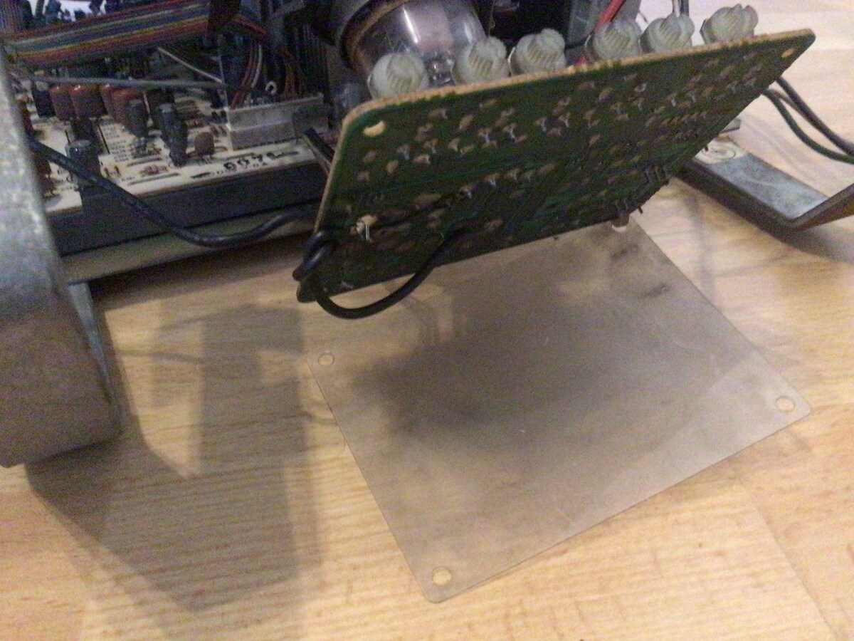

Fehler gefunden, es hat wohl vorher schonmal jemand dran gebastelt. Der Masseanschluss der Röhre war zusammengeflickt und ohne Isolierung. Nur frag ich mich ob der wo er jetzt angelötet ist richtig ist.
Johannes M. schrieb: > Nur frag ich mich ob der wo er jetzt angelötet ist richtig ist. Und funktioniert das Gerät denn jetzt wieder? wenn ja dann wirds wohl passen und wenn nein dann kann es nicht an dieser Leitung liegen.
Johannes M. schrieb: > Nur frag ich mich ob der wo er jetzt angelötet ist richtig ist. wenn der vorher nicht dran war kann das schon Johannes M. schrieb: > Ich meine es war ein leichter Knall zu hören aber davon geht die Röhre nicht aus, da muss noch mehr passiert sein. Bernd N. schrieb: > Und funktioniert das Gerät denn jetzt wieder? Das muss noch beantwortet werden.

Also dieser Schaltplan ist What The F... rund um die Bildröhre, da fehen genau die Linien für die Masseleitungen. Nichtmal der Heizkreis ist geschlossen und g1 nicht angeschossen... Also im Zweifelsfall die Leitung an die Massefläche bei der Bildröhrenfassung so qwie es aus fem erstem Foto aussieht.
