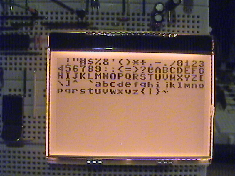

Da ich auf die Schnelle keine fertige Schriftart gefunden hatte die auf mein LCD gepasst hat, habe ich ein paar erstellt. Insgesamt sind hier 14 verschiedene Schriftgrößen von 4x6 Pixel bis 12x16 Pixel enthalten, jeweils als Assembler und C Header mit verschiedenen Ausrichtungen (Vertikal, Horizontal, gespiegelt, link/rechts ausgerichtet usw.) Der Zeichensatz ist die Codepage 850.

Hier ist eine neue, etwas korrigierte Version, da einige der Anordnungen der Schriftarten bei der obigen Version etwas zerstückelt waren.
Vielen Dank, das neue Display kann jetzt was anzeigen :)

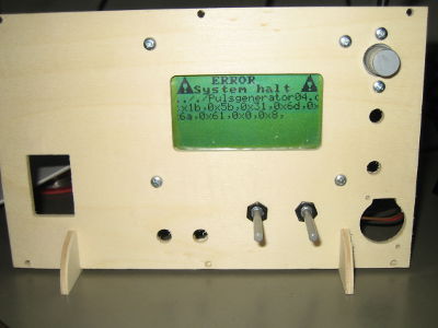

Hallo Benedikt, danke für Deine Schriftsammlung. Sie sieht gut aus und hat mir heute viel Arbeit erspart. Viele Grüße Nicolas
Sieht eher aus als hätte es dir viel Arbeit gemacht (Fehlermeldung) ;)
Nö, eine Fehlermeldung war die schnellste Möglichkeit ein stehendes Bild auf dem Display zu bekommen.

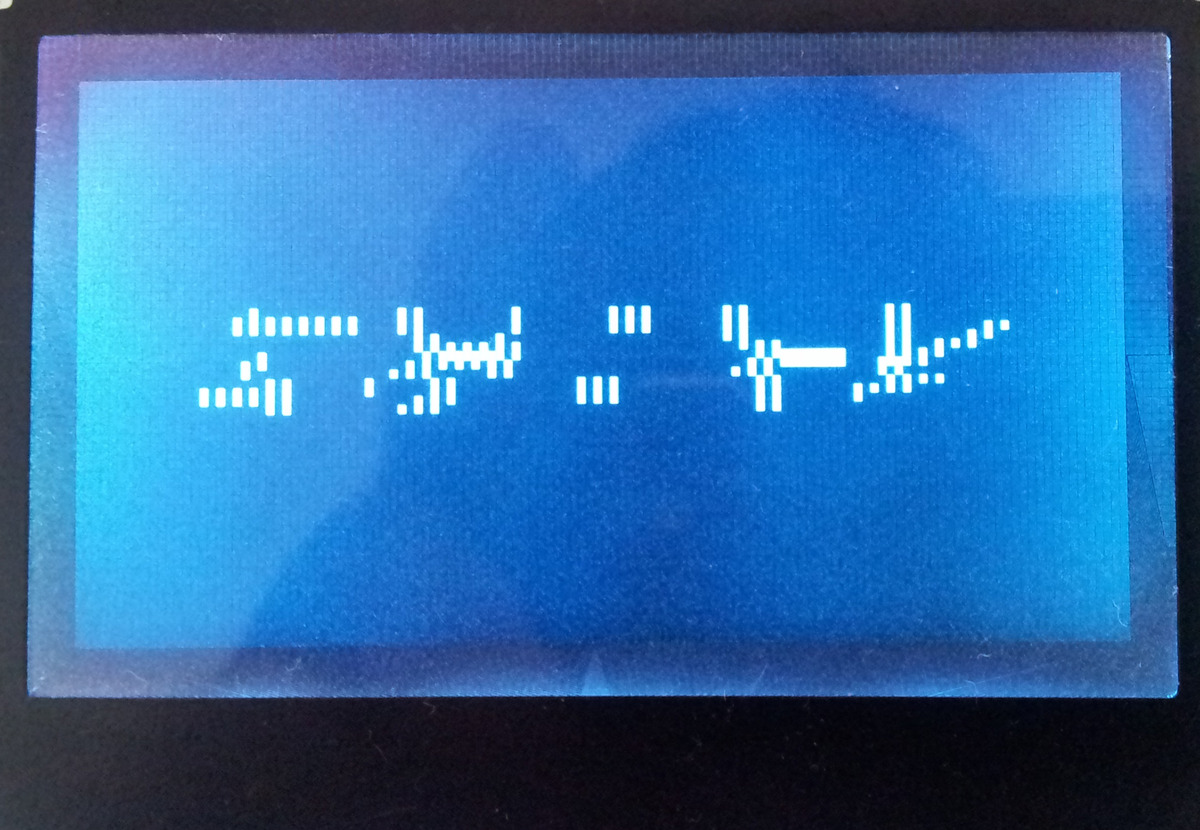

Hallo Zusammen, ich versuche zur Zeit diese Schriften in mein Projekt zu integrieren. Allerdings können die Schriften nicht korrekt angezeigt werden. (Siehe Bild) Egal welches Format der Schriftart ich verwenden. Leider bin ich mit C-Code nicht so vertraut, dass ich mir das erklären könnte. Der Code stammt aus diesem Projekt: https://github.com/stephanel/ST7565-RPi Mit folgendem Code versuche ich die Uhrzeit darzustellen:

Die Datei myfont enthält nur die Zeichen 0 bis : aus den Schriftarten. Hat jemand eine Idee, woran das liegen könnte?
