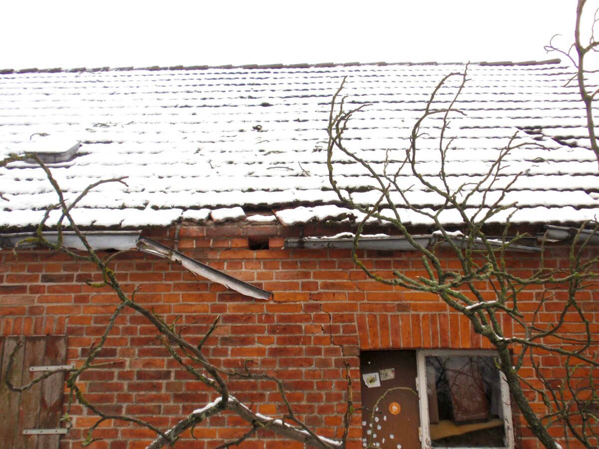

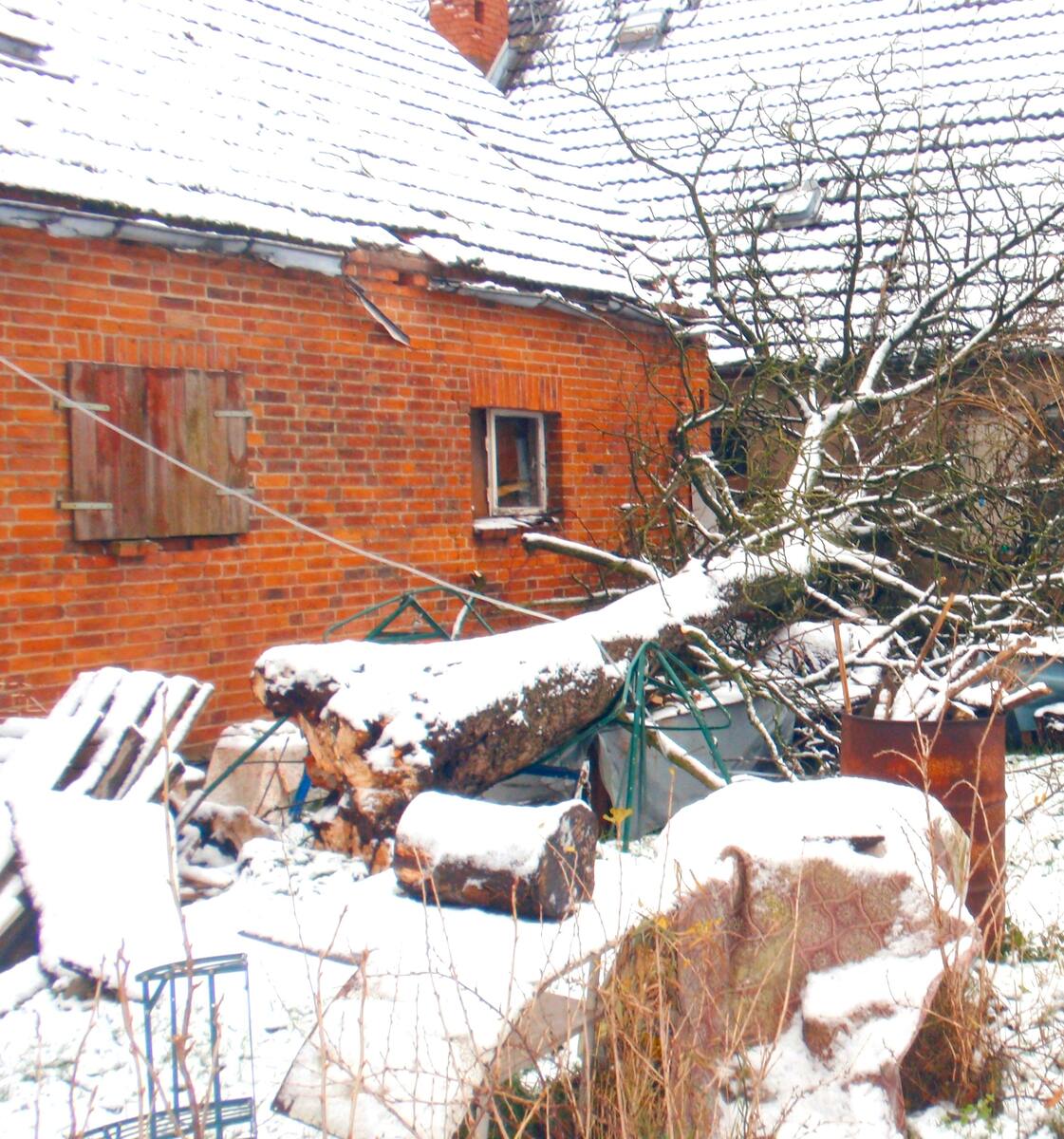

Die Zeit nagt an allem.
Hier eine zerfallene Zinkdachrinne, alter Stall, um 1860, wie alt die
Dachrinne ist, ist unbekannt.
Anläßlich eines Sturmschadens vor 10 Jahren fotografiert.

Der resultiert doch nicht von Umwelteinflüssen, sondern vom entwurzelten
Baum, der die Dachrinne mitgerissen hat!
Sonst hätte Deine Gebäudeversicherung den Schaden nie und nimmer
ersetzt.
Oder hat Dir Deine Gebäudeversicherung weisgemacht, der Schaden an der
Dachrinne rühre nicht vom Sturm, sondern vom sauren Regen?

Da hilft genauer hinschauen- Vergrößern !
> ersetzt.
Hat sie nicht.
Der Stall ist nicht mitversichert.
Es gab auch nur sehr geringen Schaden- die wenigen Dachziegel an der
Unterkante, und die alte Hollywood- Schaukel- die Kastanie ist exakt
parallel zum Stall umgepustet worden.

Ja, das habe ich gesehen, der Schaden mit den wenigen Dachziegeln ist
glimpflich. Alles halb so wild, auch mit der Dachrinne. Es klang nur so,
als wenn Du den Schaden an der Dachrinne dem Zahn der Zeit zuschreiben
wolltest.
Da habe ich Dich evtl. falsch verstanden.

So war es doch auch- an der Stelle, wo die Ziegel sind, ist sie
gebrochen, aber dort und auf der ganzen Länge war die ehemalige
Dachrinne nur noch zerfallende Reste. Auf der anderen -Nord- Seite ist
das Zeug sogar noch drauf und in Verwendung, also kann das mit der
Sonneneinwirkung auch hinkommen.
Das Foto war nicht für die Versicherung, und die Dachrinnenreste waren
eben mit drauf.
Wie geschrieben... das Zeug ist uralt, wie alt, weiß keiner mehr.
