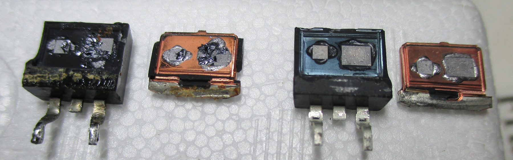

Ich habe jetzt von dem deutschen ebay Anbieter welche gekauft. Der äußere Eindruck ist sehr gut, es gibt keinerlei Spuren einer nachträglichen Veränderung. Um mir noch ein wenig mehr Sicherheit gegen Fälschung zu verschaffen, habe ich mal einen neuen (rechts im Bild) und einen zerschossenen aufgeknackt. Als erstes fielen die Lötstellen mit mächtig viel Lot und die grobe Struktur des Lotes negativ auf. Da der Vergleich mit dem defekten Teil aber kaum nenneswerte optische Unterschiede ergab, bin ich recht zuversichtlich dass Originalteile geliefert wurden.
