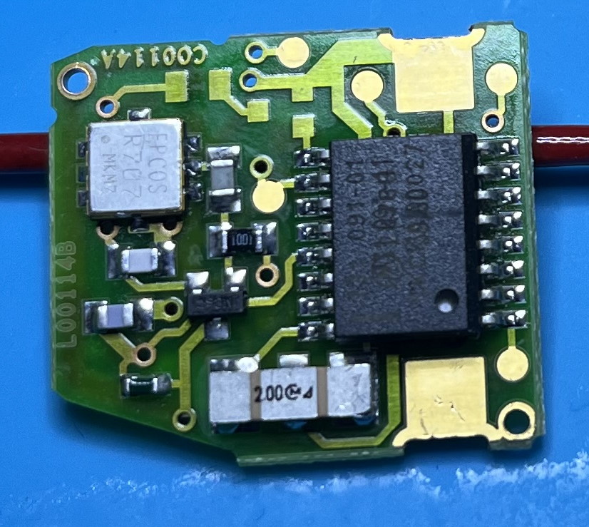

Hi, habe hier einen nichtfunktionierenden VW Schlüssel der die Tür nicht mehr öffnet (auch die LED blitzt nicht auf). Ich habe bis jetzt: - Mikrotaster getestet - Alles auf Verdacht nachgelötet - Den Tantal-Elko nachgemessen - Die Keramik-Kondensatoren auf Kurzschluss getestet Jedoch keine Besserung. Es gibt auf dem Schlüssel genau ein IC von Motorola, und zwar dieses: 731091-01 https://shop.tvsat.com.pl/pl/p/20szt-731091-01-IC-ASIC-SMD-SO16L-MOTOROLA/35717 Dieses wird wohl über einen 2.00 MHz Keramikresonator mit einem Takt versorgt, so etwas wie dieser hier: https://mou.sr/3GC1aNH (Mouserlink) Das Layout passt auch, die Mitte liegt auf Masse und die beiden äußeren Pins gehen zu dem IC. Dieser Resonator sieht etwas verdächtig aus, eine Ecke ist etwas abgebröckelt und ein Teil des Gehäuses sieht etwas heller aus - könnte also ggfs. gebrochen sein (ist auf dem Foto nicht zu erkennen, unter dem Mikroskop allerdings schon). Die Frage ist nun, welche Kapazität der Resonator wohl hat? 15pF, 30pF oder 47pF? Die Beschriftung gibt m.E. nur Auskunft über die Frequenz 2.00 MHz. Danke & Gruß Markus

Meiner ist auch vom Lupo (GTI!) der Nachbarin ;-) Ich habe jetzt mal mit dem Oszi am Resonator gemessen wenn ich eine der Tasten drücke: Auf der Seite die näher am IC dran ist sehe ich kurz einen ca. 2 MHz Takt, am anderen Ende des Resonators allerdings kein Signal. Nach meinem Verständnis müsste ich doch an beiden Seiten des Resonators einen Takt/Signal sehen, oder? Die LED leuchtet bei meinem defekten Schlüssel allerdings garnicht.

michael_ schrieb: > Hast du einen Wanzenfinder o.ä.? Nein, mit HF habe ich normalerweise nichts am Hut ;-) > Sendet er ein Funksignal aus? Das kann ich nicht sagen, da die Türen nicht öffnen vermutlich nicht mehr, der Zweitschlüssel funktioniert noch. > Die LED leuchtet auch nicht, wenn gedrückt? Richtig, keinerlei LED Reaktion, egal welchen Knopf ich drücke. Aber er versucht wohl irgendwas zu machen, da ich ja dann kurz den Takt am Resonator sehe. Die eigentliche Funkfrequenz von 433.92 MHz wird wohl mit dem EPCOS R707 erzeugt. Aber ich glaube so weit kommt der Schlüssel bei mir garnicht erst.

michael_ schrieb: > Markus M. schrieb: >> der Zweitschlüssel funktioniert noch. > > Ist das auch ein Funkschlüssl? Ja, aber der wird aktiv verwendet und ich würde ihn nur ungerne auseinander nehmen. Wollte damit nur sagen, dass es nicht am Fahrzeug liegt. Wenn die LED nichtmal blinkt, würde ich sagen der Controller / ASIC auf dem Board hat irgendein Problem. Vlt. ist er auch einfach kaputt, dann hilft sowieso nix mehr.
Markus M. schrieb: > Nach meinem Verständnis müsste ich doch an beiden Seiten des Resonators > einen Takt/Signal sehen, oder? Bei Batterieanwendungen ist meist nur sehr wenig Energie unterwegs. Dein Oszitastkopf stellt da schon zu viel Belastung dar. Ich würde mal an dem "Ende", wo du nichts mehr siehst, einen 2MHz-Takt einspeisen (über einen 1k-Widerstand).

Ich speise ihn von meinem Labornetzteil, da mir das Hantieren mit der Batterie zu umständlich war. Daran kann es also nicht liegen. Hatte jetzt die Probe jetzt mal auf x10 gestellt, und siehe da :-), damit konnte ich dann tatsächlich auch auf der anderen Seite des Resonators das Signal messen und der Takt ist auch solange stabil da wie man die Taste drückt. Also liegt es wohl nicht am Resonator. Ich vermute dann das der ASIC kaputt ist, ansonsten ist ja auf der Platine nicht viel drauf. Zu meiner Schlüsselplatine findet man aber unter der C00114A Nummer sowohl hier im Forum einen Thread als auch spärlich etwas im Internet. Naja, war ein Versuch wert...

Ich habe das übrigens aufgegeben den Fehler zu finden. Ich konnte sehen, dass der ASIC an einem Ausgang irgendwelche Signale gesendet hat. Was ich aber nicht verstanden habe, warum die LED nicht leuchtet dabei (das sollte sie eigentlich, auch wenn das Auto nicht in der Nähe ist). Am Resonator lag es auf jeden Fall nicht so wie es aussieht. Ich hätte ja nochmal versucht den Schlüssel anzulernen, dafür ist allerdings lt. Handbuch die mechanische Betätigung des Schließzylinders am Auto notwendig, leider wurde dieser entfernt XD
