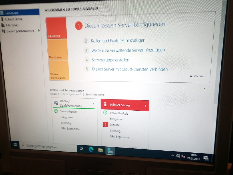

wird wohl so sein - server 2022 ist installiert.
Ist alles ein Zeitproblem. Lese mich durch Server für dummies. bis zur
ersten workstation wird es sicher noch dauern. Aber ich habe den
Eindruck, dass mit ws2022 alles so konfiguriert werden kann, wie ich mir
das vorstelle.
