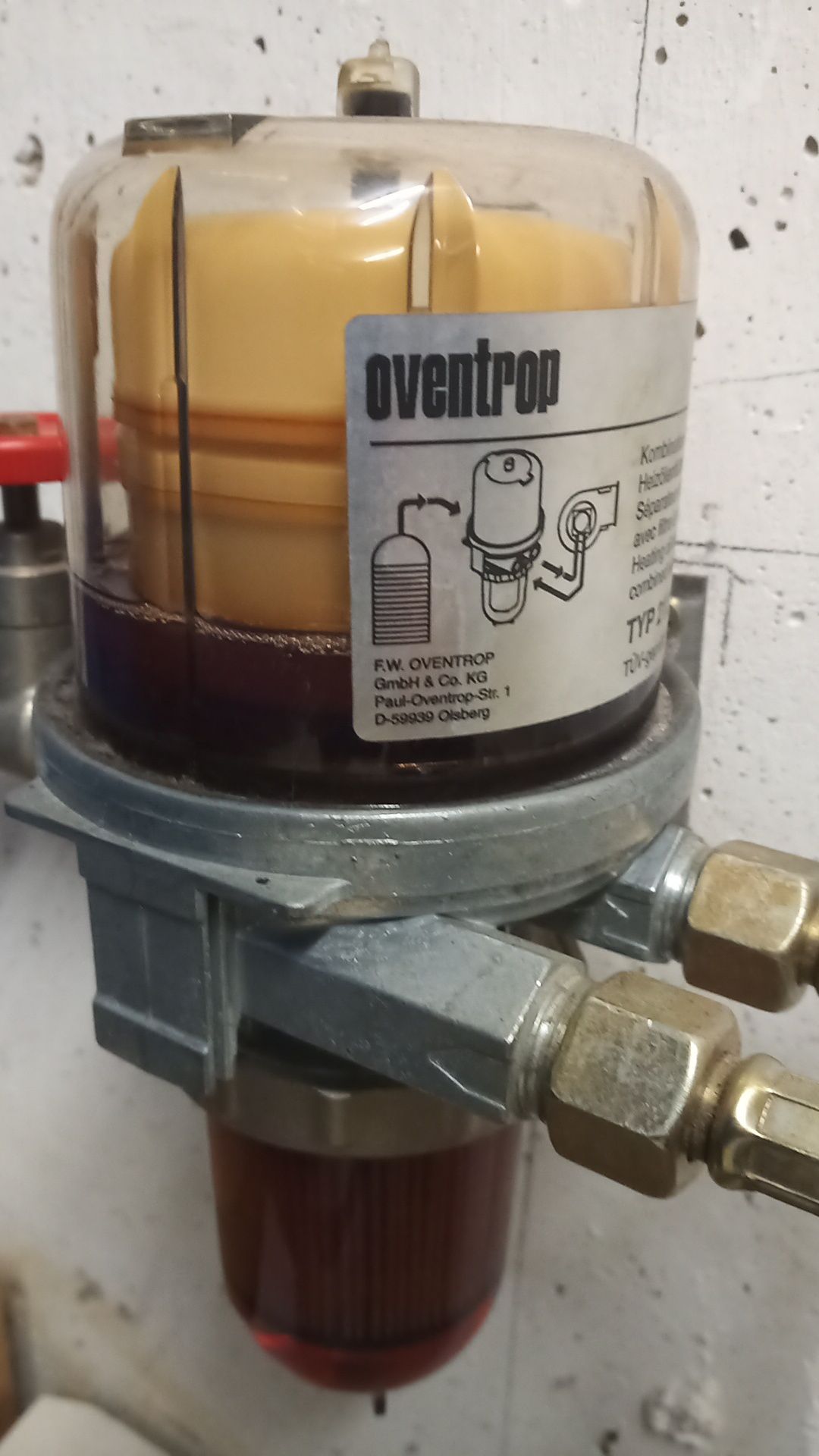

Hallo zusammen, bräuchte mal eine Rat zum häufigen Ausfall der elterlichen Heizung. Dort steht eine Ölheizung Buderus Typ/Modell G125 BE RV, Ölbrenner Typ/Modell BE1.3-21 RV. Von der Steuerung habe ich keine Typenbezeichnung. Diese fällt immer wieder aus, so das diese resetet werden muss und dann läuft diese wieder. Kennt jemand was der Fehler 6U auf dem Display bedeutet und was die Fehlerursache sein könnte? Grüße Dieter
Dieter schrieb: > Danke fuer den Link. Jetzt zeigt die Steuerung: 6L 517 H 6 Ist dein google kaputt? Dann nimm halt das: https://www.ersatzteile-koeln.de/buderus-fehlermeldung-ems-steuerung/stoerung-6/fehlercode-6l-xxx/stoerungsmeldung-fehlercode-6l517.php
Flammabriß in der ersten Stufe. Das kann eine Menge Ursachen haben und ist nix für DIY. Man könnte allenfalls eine Brennerreinigung mit Staubsauger und Pinsel versuchen. Bei HaustechnikDialog wird ein ähnlicher Fall beschrieben, allerdings als Folge des Trockenlaufens wegen leerem Tank. Leider kein endgültiges Ergebnis/ohne Lösung. Könnte einfach Dreck in der Anlage sein? Da sind diverse Filter im Ölkreislauf, die sich gerne zusetzen. Je nach angeforderter Menge stimmt dann das Luft/Brennstoff Verhältnis nicht und die Flamme kann abreißen. Müsste aber auch eine "stinkende" Verbrennung geben.

Thomas R. schrieb: > Könnte einfach Dreck in der Anlage sein? Da sind diverse Filter im > Ölkreislauf, die sich gerne zusetzen. Je nach angeforderter Menge stimmt > dann das Luft/Brennstoff Verhältnis nicht und die Flamme kann abreißen. > Müsste aber auch eine "stinkende" Verbrennung geben. Würde zu > Flammenabriss in Betrieb 1. Stufe passen! Bei einem guten Freund von mir, der hatte auch immer das Problem, das die Düsen des Ölbrenners vom "Kundendienst" gewechselt wurden. Der kam wg. seiner Frau im Herbst jedes Jahres zum Kd. und wechselte die Öldüsen. Kostet jedes Jahr halt dann 180DM oder 120€! Der Preis war ein "Freundschaftspreis" weil der Kd-Mann aus der Nachbarschaft war und dass ganze nach "BAT" abgerechnet wurde. Auf den ersten Blick war ich auch der Meinung, das die Düse sich wg. Dreck verstopfen können. Aber warum man jedes Jahr den Dreck in den Düsen finden sollte, machte mich dann schon stutzig. Also runter in den Heizraum und mal die ganze Anlage in Augenschein genommen. Mein Verdacht war, dass vllt. alte Blechöltanks verbaut wären. Bei denen kann mit den Jahren sich Rost bilden, der dann die Düsen verstopft. Waren aber Kunststofftanks, mein Rat war einfach mal den Tank leerfahren, und den Rest abpumpen. Das abgepumpte Heizöl dann man in Augenschein nehmen ob sich Dreck drin findet. Das Heizöl kann man dann ja reinigen indem man es z.B. dekanter (Absetzen läßt) und den Rest über einen Kaffeefilter langsam filtert! Aber weil man schon "Vor ORT" war, haben wir uns den Brenner dann angeschaut und dort den Düsenfilter gleich mal rausgeschraubt. Oha, der Messingfeinfilter vor der Düse hatte markante Löcher aufgewiesen! Kein Wunder dass die Düse den Dreck abbekam. Aber warum die Zirklationsleitung den Dreck nicht rausgefilter hat? Die hatte doch einen Feinfilter aus Papier! Also auch den Zirkl-Filter aufgeschraubt. Aua, was sahen meine jungen Augen? Der Filter hat auch Löcher verpaßt bekommen. Da war mir klar warum jedes Jahr die Düsen gewechselt werden mußten. Der "Kundendienstmann" hat genau gewußt wie er es sicher schafft, sich jedes Jahr einen Auftrag für "BAT" zu sichern. Dabei war die Hausherrin auch noch immer so glücklich wenn ihre "Heizung" wieder richtig "einheizt"! Seit dem Tag (is jetzt so 20 Jahre her) hab ich nix mehr von verdreckten Düsen in dem Brenner gehört! Wenn es ein Gewerke am Bau gibt, dass ich für das unredlichste, unehrlichste und hinterhältigtste Handwerk halte. So ist dass das HKL-Handwerk! "Bolermen are no fine men!" Sagte mal ein Kesselbauer zu mir! Aber da es ja genügend "Dumme" gibt, wird sich dran auch nix ändern!

Nach der Übernahme eines ersteigerten Hauses lief der Ölbrenner nur sporadisch. Nachdem wir buchstäblich Eimerweise den Dreck aus der Brennkammer entfernt hatten ging es dann so leidlich. Aber dann verstopfte immer die Düse, DREI „Fachfirmen“ konnten das nicht dauerhaft beheben. Nach Studium der alten Bücher (MaschbauIng) und etwas nachdenken stellte sich die Heizung im Brennerstock als Ursache heraus. Dort wird unmittelbar vor der Düse das Heizöl auf ca. 90Grad vorgeheizt um damit feiner zu zerstäuben. Schlechtes Öl (die Vorbesitzer hatten wohl immer nur das billigste genommen) kokte an dieser Stelle aus und setzte den Düsenstock innerhalb von 500Litern Durchsatz zu. Mit ständigem Wechsel des Düsenstocks (der jeweils andere wurde zwischenzeitlich mit heißer Natronlauge frei gespült) wurden die restlichen Vorräte aufgebraucht und danach immer „Premium“ getankt bzw. „Normal“ mit eigenem Zusatz.
Steuergeraet RC30 ist an der Heizung. Im Ölfilter mit Luftabscheider, siehe Bild, sehe ich auch kleine Blaeschen.
