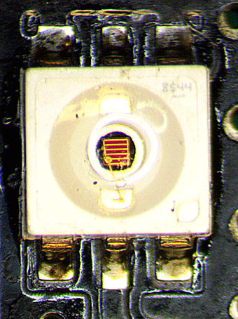

In einem LED-Rücklicht eines KFZ sind drei solcher SMD-LEDs verbaut. Unter dem Mikroskop kann man rechts die Aufschrift "8$44" erkennen. Die LED ist rot und hat vermutlich um die 80 mA Stromaufnahme.

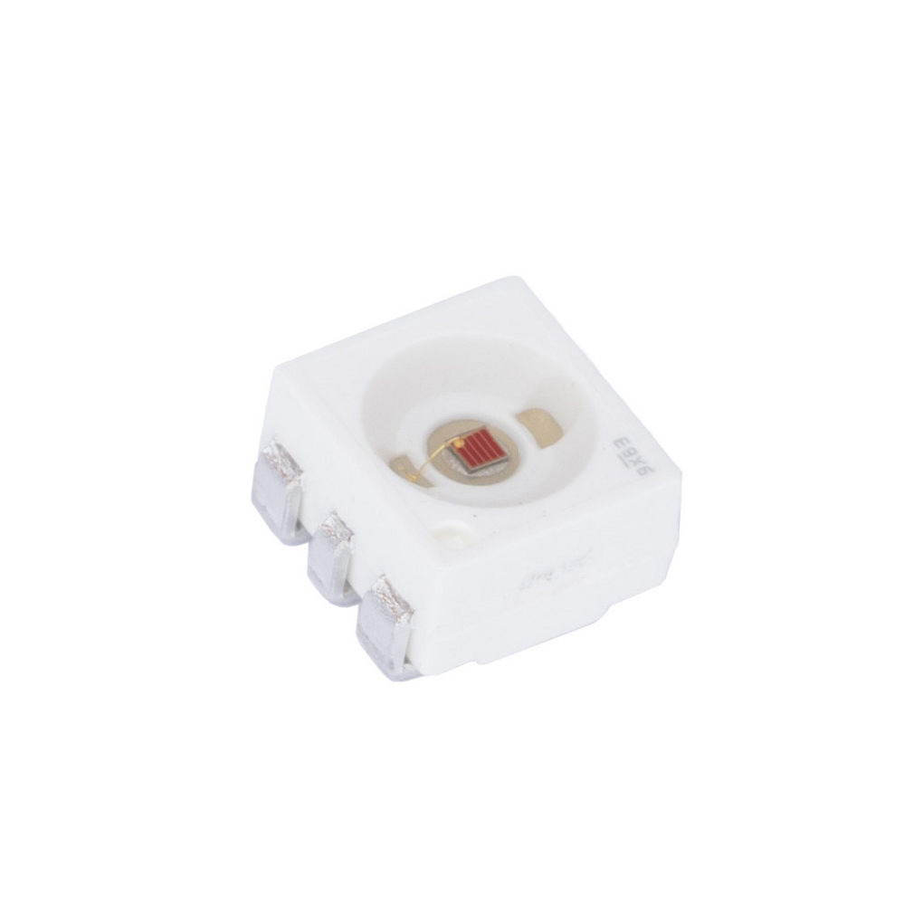

Ohne die Größe zu kennen visuell erinnert mich an Osram Advanced Power TOPLED oder irgend etwas in die Richtung - keine Gewähr. Bild https://www.rcscomponents.kiev.ua/modules/Asers_Shop/images/productimages/ly-g6sp-cadb-36-1.jpg https://docs.rs-online.com/3336/0900766b8149923a.pdf
bla schrieb: > Ohne die Größe zu kennen visuell erinnert mich an Osram Advanced > Power > TOPLED oder irgend etwas in die Richtung - keine Gewähr. > > Bild > https://www.rcscomponents.kiev.ua/modules/Asers_Shop/images/productimages/ly-g6sp-cadb-36-1.jpg > > https://docs.rs-online.com/3336/0900766b8149923a.pdf Waren natürlich nur Beispiele, hier ist die Produktseite mit Datenblättern falls es power TOPLED ist, ältere und neuere Versionen https://ams-osram.com/products/product-selector?refinementList[hbc][0]=Advanced%20Power%20TOPLED&menu[product_group]=LEDs&query=&page=1

Osram hat seit vielen Jahren TOPLEd im Programm - wobei die Gehäuseformen sich je anch Leistung verändert haben. NAch meinem Wissen waren die TOPLED vor 'advanced' im PLCC-2 / PLCC-4 Gehäuse so dass es sich hierbei vermutlich um eine "Advanced Power Topled" handelt. Die "8$44" helfen Osram festzustellen, wo genau die entsprechende LED in Fernost gefertigt wurde - diese Info geben sie aber verständlicherweise nicht heraus. 80mA würde auch zu advanced passen, da die Vorgänger eher bei 50mA ohne automotive Temperaturbereich betrieben werden. Zum Vermessen brauchst du nur ein optisches Messgerät ... Eine Ulbrichtkugel wäre da schon mal ein Anfang + entsprechendes Spektrometer. Bei der Gelegenheit könntest du auch das Binning in Bezug auf Wellenlänge / Lichtstärke machen - da bibt es auch etliche Variationsmöglichkeiten. Wenn esum einen möglichen Tausch geht wäre meine laienhafte Idee alle LED gegen halbwegs stimmende Typen zu tauschen - dann sehen sie zumindest in innerhalb der beiden Rücklichter gleich aus (und niemandem etwas sagen - da die LED zulassungsrelevant sind). Wird vermutlich auch nie jemand herausfinden wenn sie ausreichend ähnlich sind...

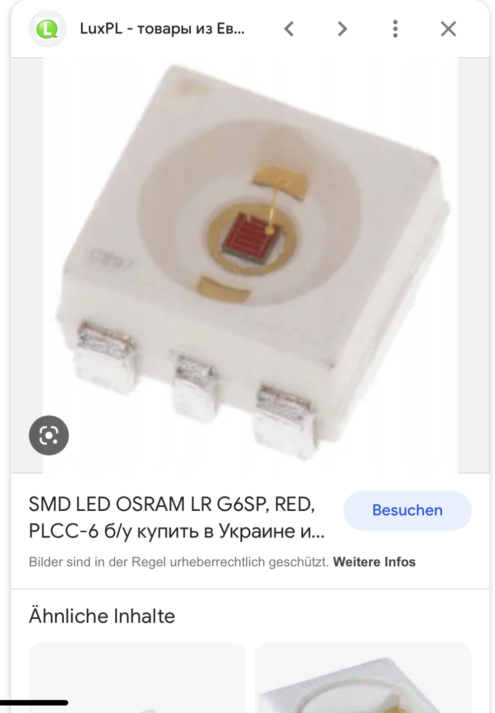

Google Bildersuche förderte folgendes zu Tage: https://www.google.de/imgres?imgurl=https%3A%2F%2Fa.allegroimg.com%2Foriginal%2F11580b%2Faa29c46c473592f6c7b5b20fed60%2FDioda-LED-SMD-OSRAM-LR-G6SP-RED-PLCC-6&imgrefurl=https%3A%2F%2Fluxpl.com%2Fproduct-10670636942&tbnid=TgFimTUWoy-7oM&vet=10CHUQMyiBAmoXChMImLz2pfCz_AIVAAAAAB0AAAAAEAM..i&docid=H8WMzwEOUEPDRM&w=375&h=375&itg=1&q=plcc6%20red%20led&hl=de-de&client=safari&ved=0CHUQMyiBAmoXChMImLz2pfCz_AIVAAAAAB0AAAAAEAM Hoffe, der Link geht, habe erfolglos versucht es zu verkürzen. Suchbegriffe für Bildersuche waren: plcc6 red led
Du kannst auch direkt bei Osram gucken, die Datenblätter sind öffentlich. Rücklichter sind eher Amber (617 nm) als Red (633 nm). Also LA G6SP, nicht LR G6SP.
Ich habe den Strom durch die LEDs nochmal gemessen, der ist genau 60 mA. Es wird also die Osram TOPLED sein.

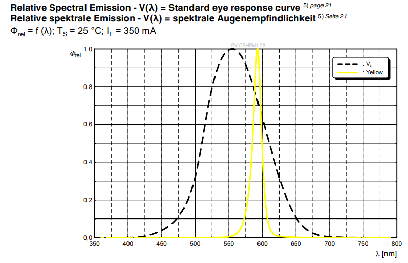

Laut Osram sind das die Werte der TOPLEDs: Amber (609-624 nm) 34.3 lm / 11.5 cd Red (612-630 nm) 24.3 lm / 8.15 cd Super Red (627-639 nm) 18.6 lm / 6.25 cd Yellow (580-595 nm) 26.1 lm / 8.75 cd Es könnte also sein das eine LED aufgrund von Fertigungstoleranzen 624 nm Wellenlänge ausstrahlt. Damit wäre sie sowohl Amber als auch Red und im Prinzip auch schon Super Red ;-)
Olli Z. schrieb: > Es könnte also sein das eine LED aufgrund von Fertigungstoleranzen 624 > nm Wellenlänge ausstrahlt. Damit wäre sie sowohl Amber als auch Red und > im Prinzip auch schon Super Red ;-) Nee, LEDs sind nicht monochromatisch, d.h. sie strahlen eine gewisse spektrale Breite ab. Der genannte Wellenlängenbereich bezieht sich auf 50% der Strahlungsleistung beim Maximum. Siehe Anhang.
