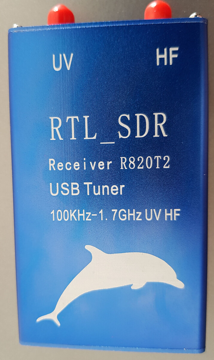

Mein Fehler war also, dass ich für ein probeweises rein Hören in den CB-Funk mit diesem (SDR) Empfänger, statt der beigelegten Antenne, bei SSB so eine Viertelwellenantenne, bei AM/FM eine 5/8 Lambda Antenne benötigt hätte. Was bedeutet bei der Viertelwellenantenne, "Die gibt es allerdings so nicht fertig zu kaufen."? Selbstbau? Umbau? Anleitung? ...

Dieser SDR Empfänger steht in NL, aber mich würde interessieren, ob es Aktivitäten bei mir in der Gegend gibt. Um ein paar Kontakte in der näheren Umgebung zu knüpfen, könnte ich mir CB-Funk als geeignet vorstellen. Allerdings weis ich nicht, was das für Leute sind, die man über Funk erreicht und über welche Themen man sich unterhält. Vielleicht auch kulturelle Themen (nicht Technik) da im Jedermannfunk? Vermutlich wäre eine Reichweite bis in die nächste größere Stadt für mich ausreichend. ... schrieb: > Wenn du einen Balkon hast, koenntest du zumindest eine > Viertelwellenantenne, die ausgesprochen unauffaellig ist, > installieren. Die gibt es allerdings so nicht fertig zu kaufen. Kann dazu noch jemand etwas sagen, was damit gemeint ist vom Gast?
Maria S. schrieb: > Dieser SDR Empfänger steht in NL, aber mich würde interessieren, ob es > Aktivitäten bei mir in der Gegend gibt. Vielleicht findest du bei http://rx.linkfanel.net/ einen Empfänger bei dir in der Nähe. Viele davon sind aber nicht optimal eingestellt, haben Störungen oder schlechte Empfindlichkeit. Einfach mal mehrere ausprobieren.

Bisher möchte ich erst Mal nur Empfangen können und suche hierzu notwendige Massnahmen. Also verstehe ich das so, dass der blaue DVB-T Stick nicht geeignet ist, aber der silberne sollte zum Hören von CB-Funk in der Lage sein, denn in der Anleitung auf der RTL-SDR Homepage steht: >Feature 1: Direct Sampling HF Mode > >This feature allows you to listen to HF signals between about 500 kHz to 28.8 MHz. Das bedeutet, dass ich etwas falsch in der Software eingestellt oder falsche Antennen angeschlossen habe. Damit ich nicht dumm sterbe, würde ich gerne wissen, wie man so einen Balun praktisch einsetzt, weil dieser 1:9, wird auch auf der o.g. RTL-SDR Seite angeboten, war dabei.

Ah, Nachtrag. Mein Bemerkung zielte auf "normale" also untauglich Sticks. Bei diesen modifizierten Sticks, wird man wohl "umschalten" muessen um den "Chip" ohne den Tuner direkt an die Antennenbuchse anzuschliessen. Wie diese Umschaltung zu bewerkstelligen ist, sollte in der hoffentlich ausgibiegen Beschreibung stehen. Da bin ich ratlos.

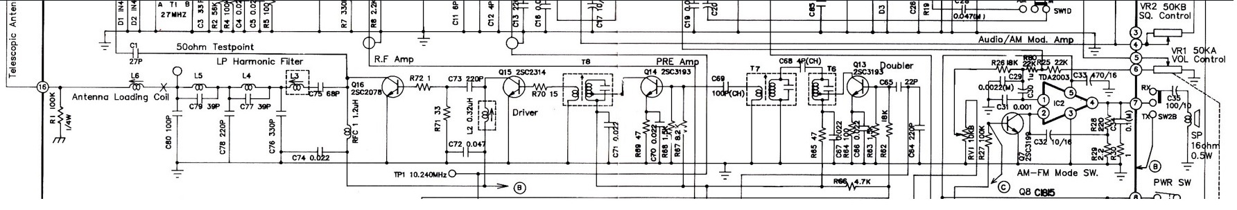

Karl B. schrieb: > Für NF-Endstufe ein TDA2003. > Und der "geht" in Stellung Tx direkt auf den letzten HF-Transistor. Versorgt der TDA2003 mit seinen Ausgang direkt die HF Endstufe mit der Betriebsspannung? Oder sitzt da noch ein Modulationstrafo drin? Wenn der TDA2003 mit seinen NF Ausgang direkt DC-Mäßig auf den Collektor der HF Endstufe geht, dann finde ich das Trickreich. Darauf muss man erst mal kommen. Würde sich aber, wenn ich länger darüber nachdenke, anbieten. Ralph Berres
Ralph B. schrieb: > Wenn der TDA2003 mit seinen NF Ausgang direkt DC-Mäßig auf den > Collektor der HF Endstufe geht, dann finde ich das Trickreich. > > Darauf muss man erst mal kommen. Würde sich aber, wenn ich länger > darüber nachdenke, anbieten. Das gab's auch schon im letzten Jahrtausend bei den Röhren - nannte sich "Heising-Modulation" über eine gemeinsame NF-Drossel in der Anodenspannungsleitung.
Ralph B. schrieb: > Wenn der TDA2003 mit seinen NF Ausgang direkt DC-Mäßig auf den > Collektor der HF Endstufe geht, dann finde ich das Trickreich. nicht ganz exakt formuliert 🤣 er geht nicht auf den Collector, sondern auf den gedachten Betriebsspannungsanschluss der HF-Endstufe, aber das hast Du sicher selbst so begriffen. Vorteil: Kein DC-tauglicher Modulationstrafo mit grossem Luftspalt erforderlich (sekundärseite wird vom Betriebsgleichstrom der HF-Endstufe durchflossen. Nachteil: Der TDA muss den gesamten Betriebsstrom der PA liefern können, also schludrig gesprochen "die ganzen Watts". Das ist aber schon wirklich lange so gemacht worden.
Nichtverzweifelter schrieb: > Nachteil: Der TDA muss den gesamten Betriebsstrom der PA liefern können, > also schludrig gesprochen "die ganzen Watts". Ok, Kollektor von Q16 und Q15 am Ausgang vom TDA2003 angeschlossen. Im angehängten Schaltplanauszug die Punkte B miteinander verbunden gedacht. ciao gustav
