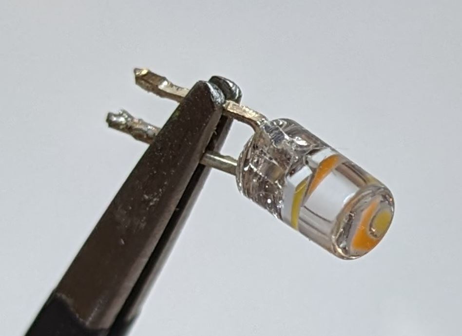

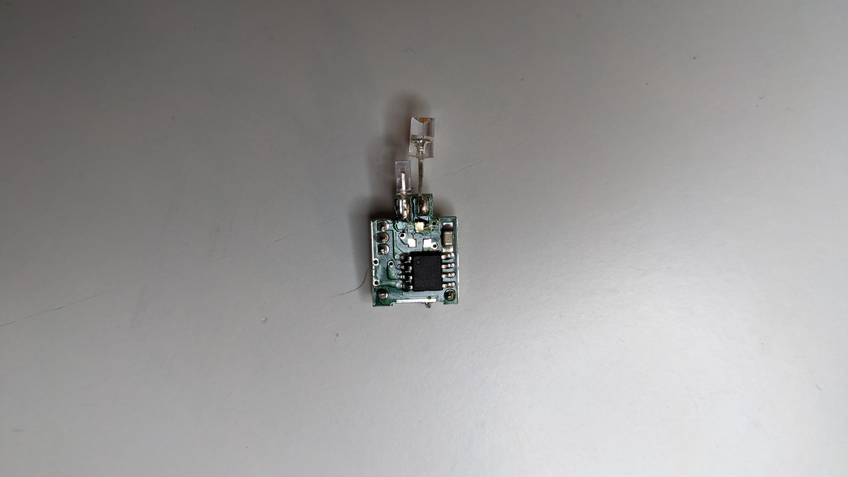

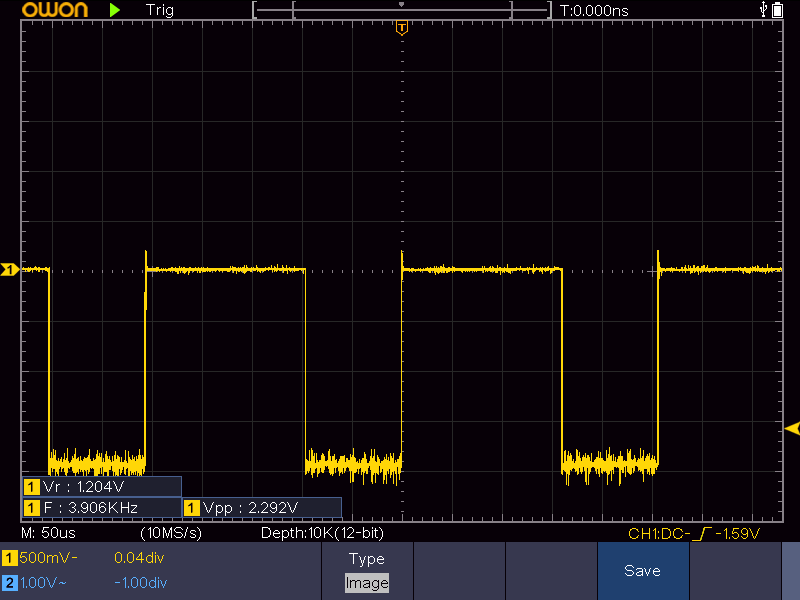

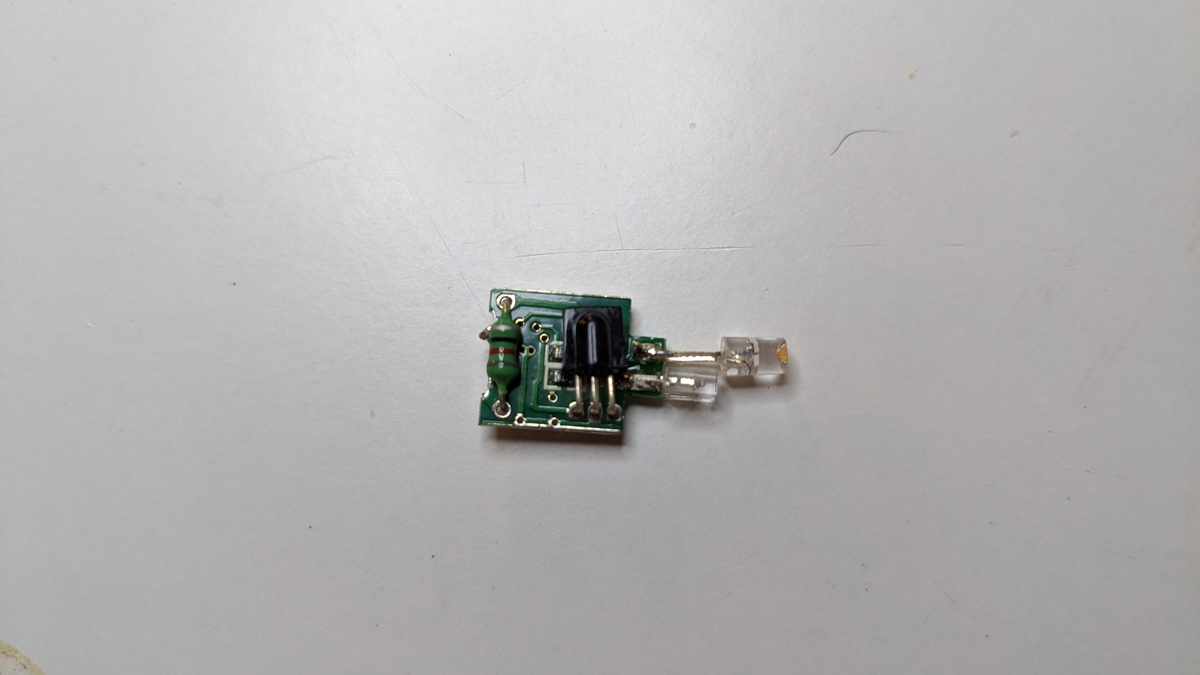

Guten Abend zusammen, ich hoffe, Ihr habt eine gute Idee, die mich weiter bringt. Wir haben LED-Weihnachtskerzen, diese sind mit einer 1,5 V AAA Batterie versorgt. Die LED hat verschiedene Funktionen, RGB Wechsel, Warmweiß und Bernsteinfarben dimmbar und mit Flackereffekt. Bei immer mehr Kerzen funktioniert nur noch RGB. Ausgeführt ist es mit einer RGB-LED und einer Duo-LED Warmweiß/Amber. Diese ist bei den Kerzen nun immer wieder defekt. Die zwei LED-Chips sind antiparallel verschaltet, so dass immer eine in Sperrichtung ist. Ein Scope der anliegenden PWM in beiden Betriebszuständen habe ich beigefügt. Bei den geringen Spannungen sollte das meiner Meinung nach kein Problem sein. Eher tippe ich auf eine schlechte Charge der LED. Was meint Ihr? Wenn ich zwei andere LED antiparallel anlöte funktioniert es wieder. Allerdings habe ich noch keine LED mit passender Farbtemperatur gefunden. Wichtig ist vor allem die Bernsteinfarbe. Die restlichen Funktionen werden eher nicht genutzt. Die Antiparallelen LED welche ich fand, sind Weiß/Rot. Habt Ihr eine Idee, wo ich eine passende LED finden kann? Am Rande eine weitere Frage an die die Experten. Nach der 1,5 V Batterie folgt ein Widerstand mit 12 Ohm. Je nach Ladezustand bricht die Spannung ein. Damit geht es auf den Controller. Auf dem Conroller steht 1802. Was auch immer das ist... Parallel ist nur noch ein kleiner Abblockkondensator. An den Potrts sind noch zwei Widerstände für die LEDs, soweit ich das erkennen konnte. Nun habe ich keinen Controller gefunden, der für so kleine Spannungen spezifiziert ist. Bei den LED wird es auch eng. Wie gehen die Entwickler hier heran? Werden einfach Toleranzen in Kauf genommen, da es nicht schlimm ist, wenn es dann doch einmal nicht sauber funktioniert? Die Flackerfrequenz der Kerzen ist sehr unterschiedlich, das würde darauf hindeuten. Wie seht Ihr das? Besten Dank für eure Hilfe!

Spule, kein R. Step up, siehe oszi bild spannungspegel. Aliexpress mal geprüft?

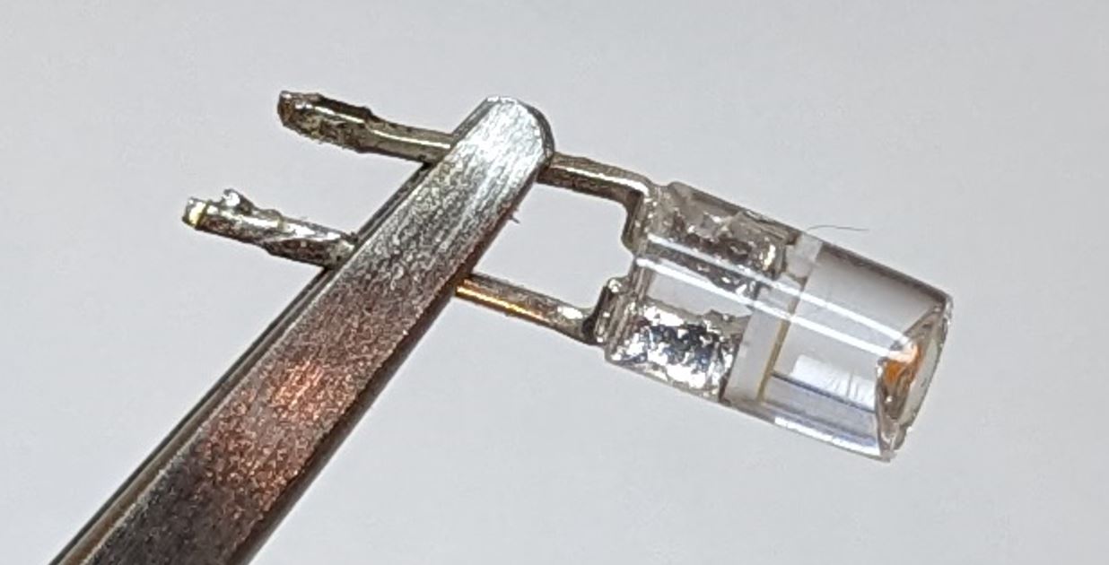

Wenn man sich die Fotos anschaut, wird deutlich, daß es sich nicht um gewöhnliche LEDs handelt. Da wären zwei LED-Chips auf den Pins plaziert, mit Bonddraht zum anderen Pin. Diese LED siegt so aus, als hätte irgendeine Klitsche in China die gefertigt, indem SMD-LEDs im Gehäuse antiparallel auf zwei Pins gelötet wurden und das Ganze anschliesend mit Klarem Plastik umspritzt wurde bzw. in einem klaren Kunststoff-Becherchen mit durchsichtiger Vergußmasse eingegossen. Normale LEDs haben keine Lötstellen im Inneren, wie es diese LED hat. Könnte mir gut vorstellen, daß da die thermischen Ausdehnungs-Koeffizienten der verschiedenen Materialien nicht so zusammenpassen, wie in normal produzierten LEDs. Insbesondere erscheinen mir die dicken Lötstellen im Inneren problematisch, was die Krafteinwirkung auf die SMD-LEDs angeht. Da verwundert die hohe Ausfallrate nicht wirklich... Was die Erhältlichkeit von Ersatzteilen angeht, vermute ich nichts Gutes, weil das hier ganz offensichtlich kundenspezifisch produziert wurde.

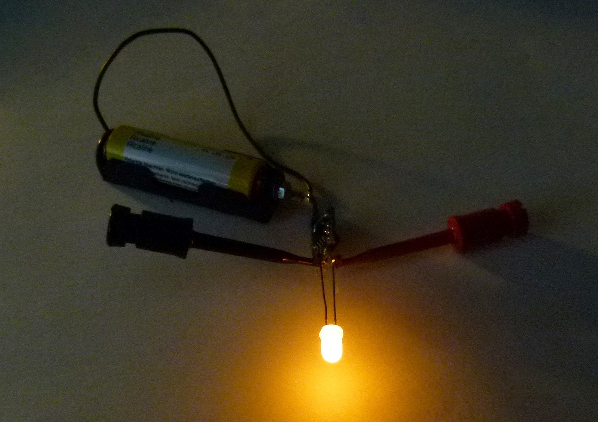

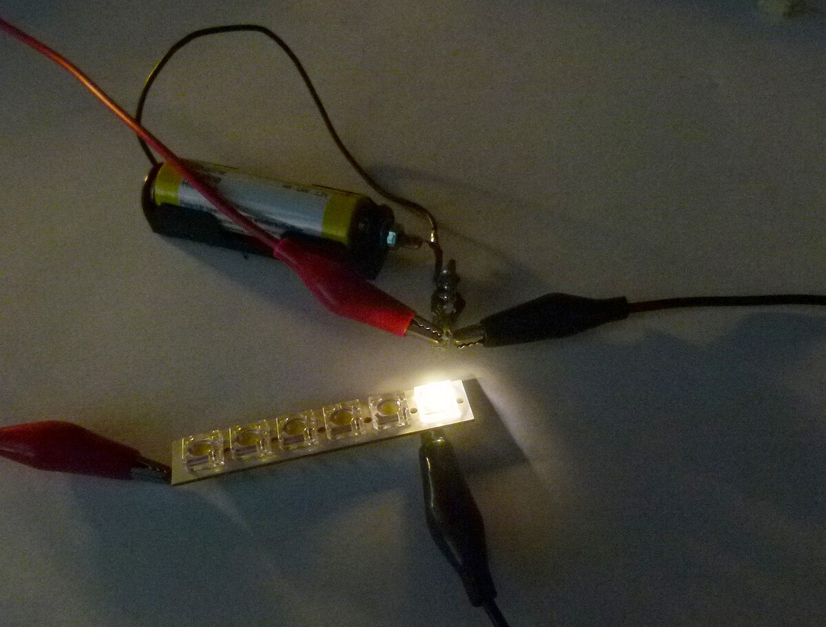

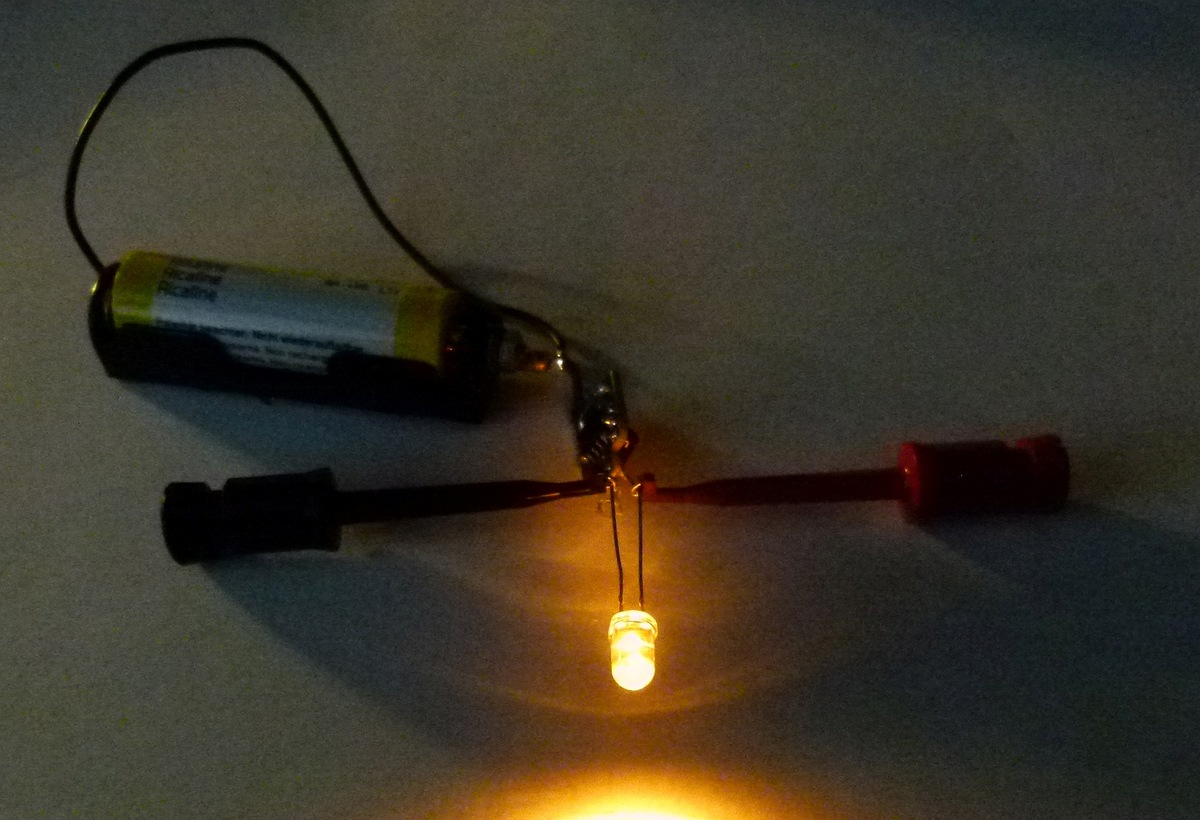

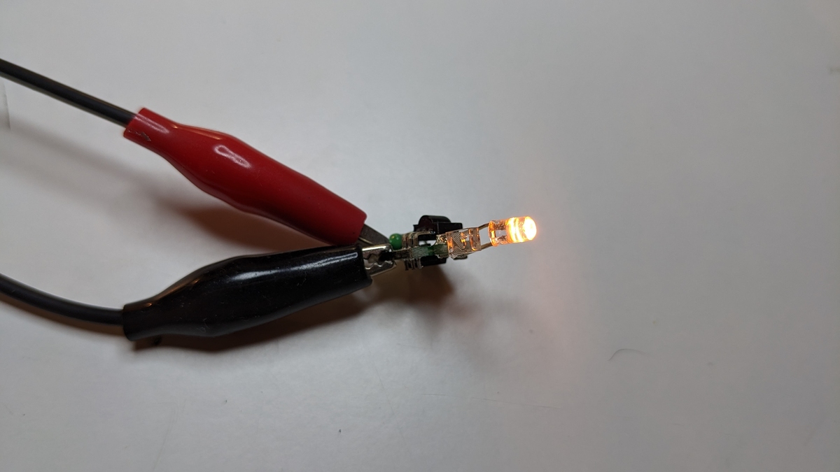

Wenn Du vorwiegend die Kerzen mit der Lichtfarbe Bernstein betreibst, und die anderen Funktionen nicht, dann brauchst Du keine antiparallele LED. Löte einfach eine normale Bernstein-Led mit dem Plus auf der Seite "Widerstand und mit dem Minus auf der Seite "Chip" an. Das einzige, was Du nun nicht mehr brauchen kannst, ist Warmweiss. Bild LED_01: Provisorischer Aufbau mit Bernstein-LED original. Bild LED_01: Provisorischer Aufbau mit Bernstein-LED mit Schmirgelpapier aufgeraut (schönere Ausleuchtung der Kerzenflamme). Bild LED_01: Provisorischer Aufbau mit Power-LED aus einer defekten LED-Birne. Mit dieser Lösung lassen sich z.B. Modelleisenbahnwagen optimal innen beleuchten.
Im vorhin geposteten Text sind natürlich die Bezeichnungen der Bilder nicht richtig. Hier die Korrektur: Bild LED_01: Provisorischer Aufbau mit Bernstein-LED original. Bild LED_02: Provisorischer Aufbau mit Bernstein-LED mit Schmirgelpapier aufgeraut (schönere Ausleuchtung der Kerzenflamme). Bild LED_02: Provisorischer Aufbau mit Power-LED aus einer defekten LED-Birne. usw ...
Nochmals falsch, aber jetzt richtig: Bild LED_01: Provisorischer Aufbau mit Bernstein-LED original. Bild LED_02: Provisorischer Aufbau mit Bernstein-LED mit Schmirgelpapier aufgeraut (schönere Ausleuchtung der Kerzenflamme). Bild LED_03: Provisorischer Aufbau mit Power-LED aus einer defekten LED-Birne. usw ...
