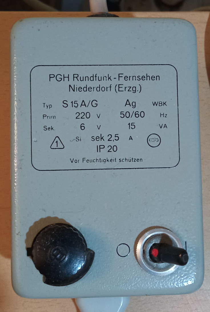

was macht man mit einem alten 6-Volt-Trafo, der von einer kaputten
Mikroskoplampe übrig geblieben ist?

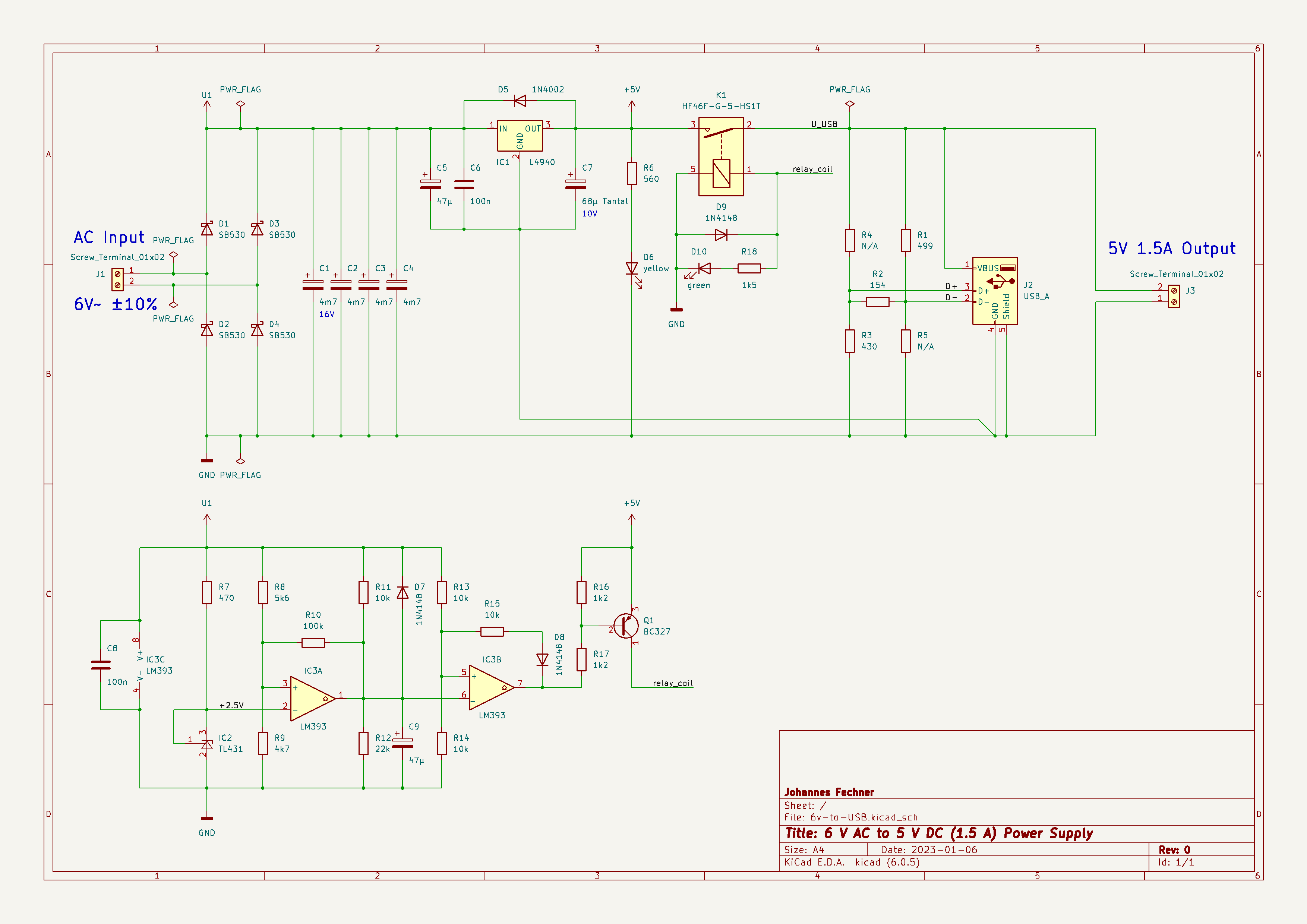

Für ein USB-Netzgerät reicht die gleichgerichtete Spannung gerade so
aus, wenn man einen LDO-Regler verwendet. Der L4940V5 kommt bei 1,5 A
mit max. 900 mV Dropout aus. Um 5,9 V am Eingang auch bei 10 %
Netzunterspannung sicherzustellen, müssen ca. 20 mF Glättungskapazität
her, und natürlich entsprechend hoch dimensionierte Schottkydioden für
den Gleichrichter.
Doch ein USB-Netzgerät sollte es auch verkraften, dass man ein
Mobilgerät an den Ausgang ansteckt, ohne dass das Netzgerät am Netz
angeschlossen ist. Ohne eine zusätzliche Schutzdiode würde das nun 5 V
liefernde USB-Gerät die Glättungselkos durch den Regler rückwärts
hindurch aufladen, was ihm sicher nicht gut bekommen würde. Für eine
Diode in Reihe ist jedoch nicht genug Spannungsreserve vorhanden.

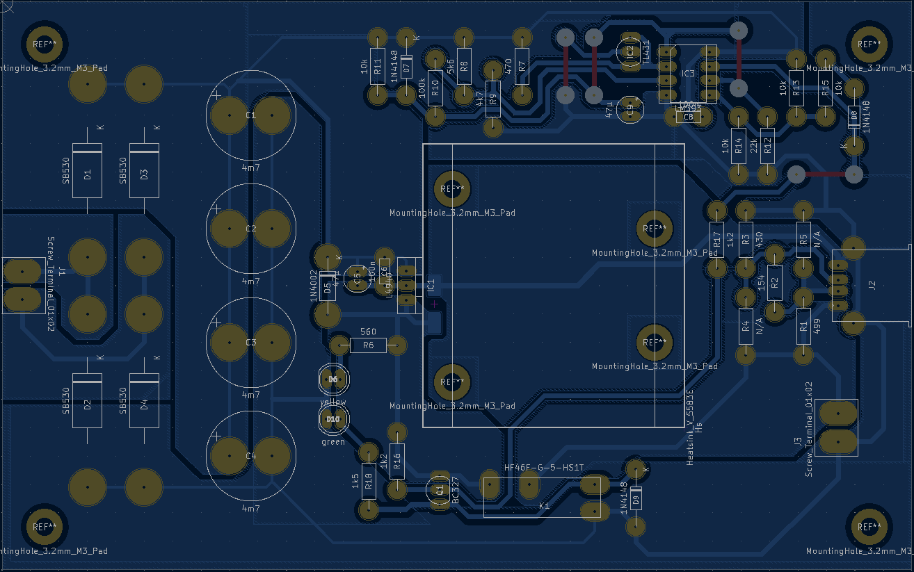

Deshalb habe ich eine kleine Schaltung hinzugefügt, die ein Relais,
dessen Kontakt zwischen USB-Buchse und Regler-Ausgang liegt, nur
schließen lässt, wenn am Eingang des Reglers mindestens ca. 5,5 V
anliegen.
Soweit funktioniert das ganze auch, nur scheint mir der Aufwand recht
hoch zu sein. Zudem „klingelt“ das Relais bei einem Kurzschluss am
Ausgang, was ich vorher nicht bedacht hatte. Besser wäre sicher ein
MOSFET zwischen GND und USB-V−, der seine Gatespannung von der
gleichgerichteten Eingangsspannung bekommt.
Da ich noch ein Steckernetzteil mit 6-V-DC-Ausgang bei 2,1 A
Belastbarkeit herumliegen habe, würde ich gern noch eine verbesserte
Version (ohne Gleichrichter) aufbauen.
Ich würde mich freuen über Anregungen, u.a. wie man das Problem mit dem
Dioden-Ersatz evtl. einfacher lösen könnte, und weiteres Feedback.

Der Längsregler ist mit der Diode von Out nach In hinreichend geschützt,
das ganze Geschiss mit Relais und OP ist überflüssig. Kühlkörper schadet
nicht, aber ob der wirklich so groß sein muß?
Sorry, die Diode hatte ich vorhin beim Schreiben des Textes vergessen
Natürlich fließt so der Strom am Regler vorbei und lädt die Elkos auf.
Bei den knapp 20 mF hatte ich Bedenken, dass der Stromimpuls dem
angeschlossenen USB-Gerät nicht gut bekommen könnte. Deshalb der Aufwand
mit Relais und LM393.

Das ist nicht schlimm, weil es ein fehlerhaft konstruiertes Gerät wäre -
USB hat nicht rückwärts zu speisen. Tabletts oder Handies können das,
dürfen es aber nur, wenn man es ihnen am Mikro-USB per OTG erlaubt.

Ah, okay, danke für die Info. Dann werde ich bei der nächsten Version
Relais etc. weglassen. Und der Kühlkörper wird auch kleiner, 10 K/W
dürften reichen.
