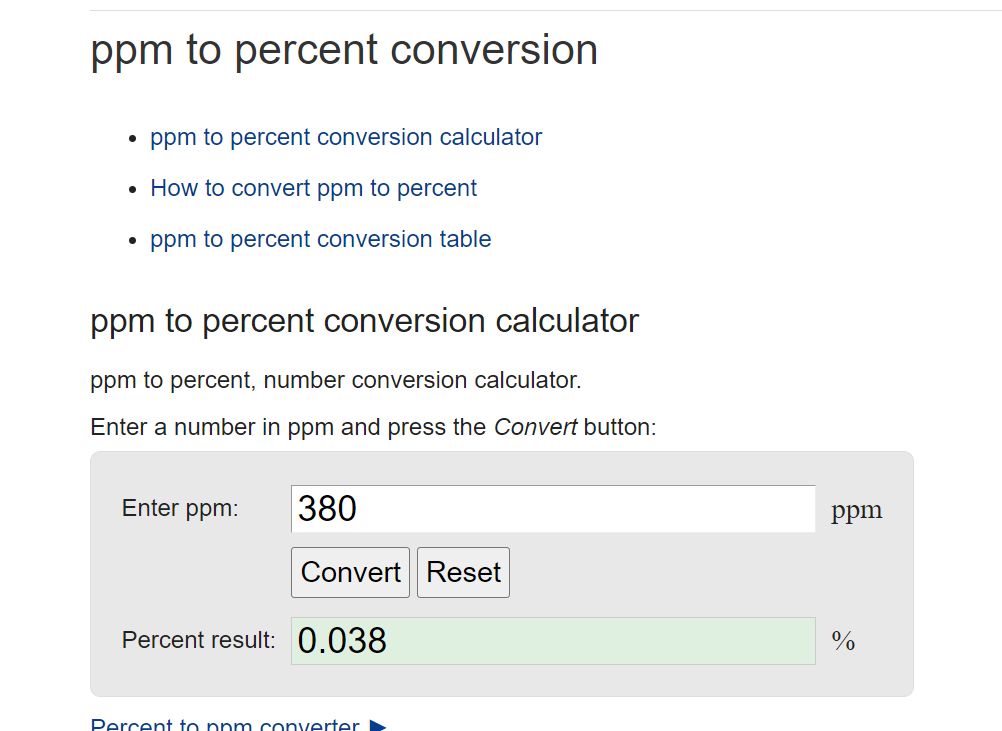

Es gibt wohl kaum Geräte zur CO2-Messung, die länger als 10 oder 20
Jahre am Stück in Betrieb sind. Sonst könnte es eine Art
Jahr-2000-Problem geben, wenn der Programmierer, oder damals eher
Potieinsteller, von fixen 300 ppm als Nullwert ausgegangen ist. Ich war
jedenfalls erheblich überrascht, als ich irgendwann erfuhr, daß die
Schwelle zur 400 überschritten ist. Und ein Sensor, der 0,04% an der
frischen Luft anzeigt, sieht immer noch falsch aus. :)
