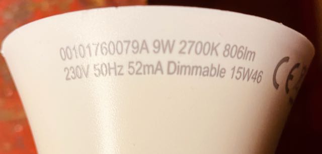

ich habe eine Toshiba E27 LED Lampe, 9W, die "blinkt", so mit ca. 1 Hz
bis 2 Hz, aber unregelmäßig, also eher ein Flackern. Die Lampe
funktionierte bis vor kurzem einwandfrei. Das Flackern beginnt sofort
nach dem Einschalten.

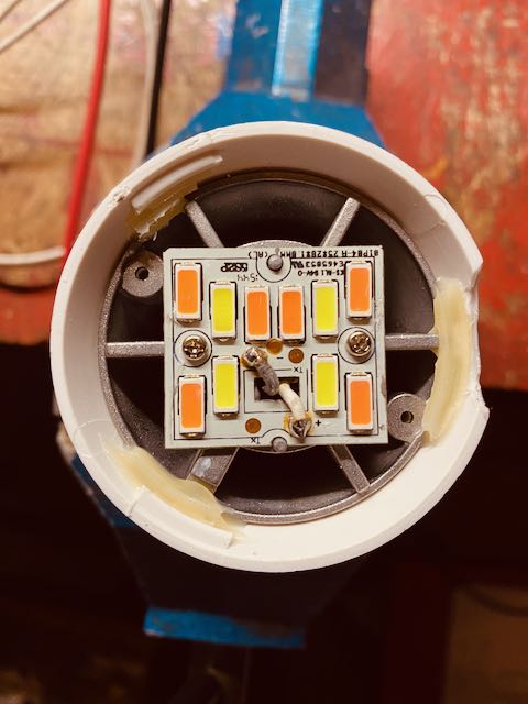

Lampe zerlegt (Plastik-Diffusor abgebaut) und alle LEDs einzeln geprüft
(am Niederspannungsnetzteil mit 30mA): alle leuchten. Auch interessant:
4 LED Chips haben offenbar intern 4 LEDs, die anderen 6 Chips haben 5
interne LEDs. Man kann das auch sehen, wenn man genau hinschaut. Aber
eindeutig über die Flussspannung herauszumessen.
Habe dann die Alu-LED-Platine abgenommen: die Wärmeleitpaste war SEHR
sparsam aufgebracht. Habe ich erneuert und auf die ganze Fläche
ausgedehnt.

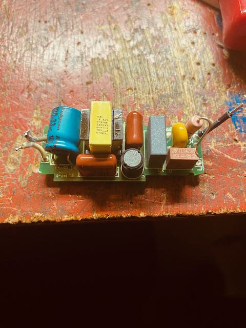

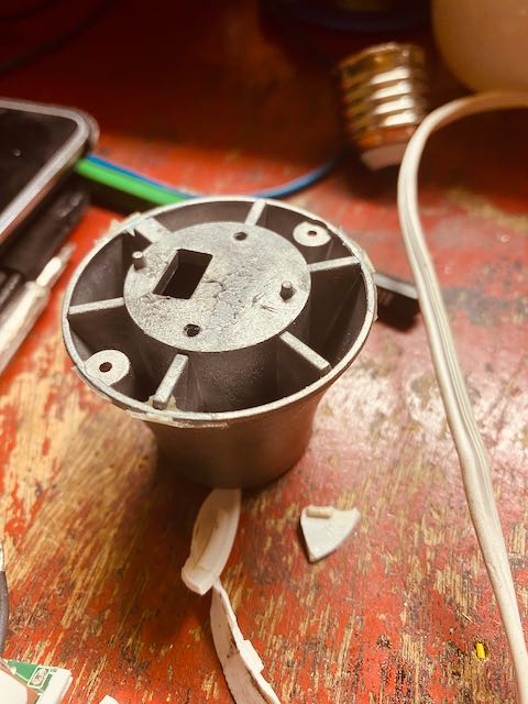

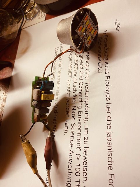

von Helmut H. (65sc02)
Ohne weitere Ideen, was bleibt übrig, ausser zerlegen? Natürlich ging es
nicht ohne Zerstörung ab :-( Siehe Bilder.
Damit es der Nächste leichter hat:
im Plastikgehäuse sitzt (ohne Schrauben, obwohl welche vorgesehen sind)
der Alu-Kühlkörper für die LEDs. Er ist nur mit 3 Rastnasen verankert
und hätte sich wohl herausziehen lassen. Leider ist er oben auch noch
mit etwas Klebstoff eingeklebt. Ich habe es nicht ohne Zerstörung
(Ausbrechen der Rastnasen) geschafft.
Im Kühlkörper sitzt die kleine Platine, ist aber mit dem Kühlkörper
nirgends verbunden. Man kann den Kühlkörper also einfach nach oben
abziehen, wenn man die Rastnasen und den Klebstoff überwunden hat.
Die kleine Platine ist unten mit dem E27 Gewinde verbunden. Der
Mittelpol ist angelötet und muss abgelötet werden, nachdem man das E27
Gewinde aufgehebelt hat (scharfes Messer, Skalpell oder sowas).
Dann ist die Platine im Plastikgehäuse noch irgendwie verankert. Ein
beherzter Hammerschlag hat dieses Problem gelöst. Sie lässt sich dann
nach oben herausschieben.

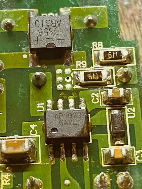

Der 33µF, 100V Elko liegt direkt parallel zu den LEDs. Auf der Platine
steht da 94V. Der Elko hatte noch 27µF und 0.33 Ohm ESR. Ich würde sagen
brauchbar (noch gut).

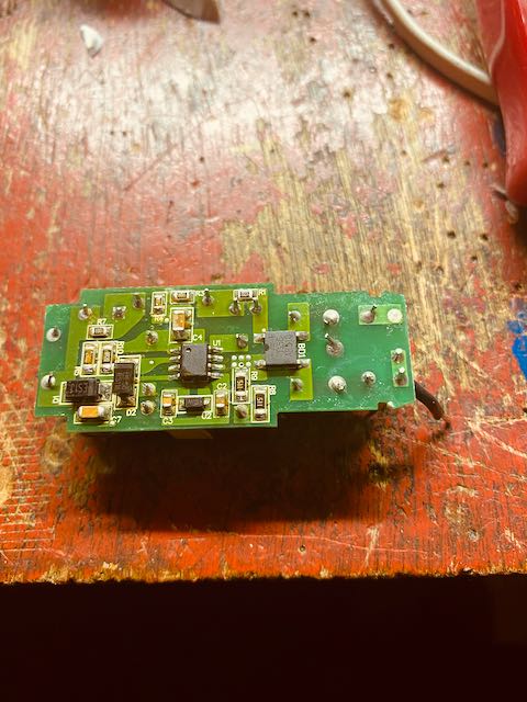

Im 230V Eingang liegt eine 1A Sicherung (!) und ein 65 Ohm Widerstand
(inrush limiter?). Dann folgt ein Brückengleichrichter.
Das IC ist ein AP1923. Ich hab leider kein Datenblatt gefunden. Toll
ist, wie das IC eingelötet ist, nämlich mit satt Lötzinn alle Pins hoch!
Klasse! Schaut euch die Detailaufnahme an! Da gibt es nichts zum
Nachlöten. Auch sonst sehen alle Lötstellen gut aus.
Ich habe die Lampe dann wieder in Betrieb genommen und was soll ich
sagen: stabil! Nichts blinkt mehr. Also Kältespray ran, alles kalt
(schaut euch die Vereisung auf dem letzten Bild an!): stabil!
Sehr unbefriedigend :-(
Ich habe auch die LEDs nochmal mit Kältespray angesprüht: stabil.
Jetzt bin ich genauso (un)schlau wie vorher....

Interessante LED Konfig. L1 / R1 100% iO? Die sind sehr oft hinüber...
Klaus.
von Hp M. (nachtmix)
> steht da 94V.
94V bzw. 94V-0 steht auf vielen Platinen.
Das ist keine Spannungsangabe, sondern eine Brennbarkeitsklasse des
Platinenmaterials.
https://de.wikipedia.org/wiki/UL_94
> Klaus.
Echt, L1/R1? Die erscheinen mir nicht besonders belastet zu sein. So wie
ich das sehe, liegen die in der Zuleitung vom Brückengleichrichter zum
Schalt-IC.
Ich hab sie jetzt mal nachgelötet (alle Through Hole Teile), mehr kann
ich nicht machen -- oder wie soll ich die Drossel testen? Offenbar hat
sie Durchgang. Und der 4.7k R1 erscheint mir wirklich kaum belastet --
oder? Ich kann ihn auslöten und seinen Wert prüfen, aber ich denke, dass
die Schaltung auch ohne R1 funktionieren wird, nur halt vielleicht
stärker stört, weil er die Drossel nicht mehr bedämpft.

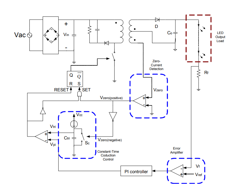

von Dieter (Gast)
Das Flackern liegt an den Elkos. Diese haben ihren Low ESR verloren. Es
wird dann der Überschwinger bei Kaelte zu gross und dann macht der
Wandler eine Pause, startet wieder, wieder Pause usw. Das macht die
Hazard-Recognition im Chip.
Ja, sowas hatte ich mir auch gedacht, daher habe ich als erstes das ESR
des Elkos gemessen (siehe zweiter Beitrag). Mit 0.33 Ohm sieht das für
mich aber gut aus.
Ich habe den Elko auch gerade nochmal mit Kältespray stark abgekühlt und
ausprobiert: Lampe brennt stabil ohne Flackern.
Ich stimme Dir aber zu, dass das Flackern das Ansprechen einer
Schutzschaltung ist. So sieht das für mich aus. Und das IC probiert
immer wieder die Lampe zu starten, es klappt aber nicht richtig.
Leider habe ich keinen 33µF 100V Elko zur Hand und mein 47µF 400V ist zu
groß.
Aktuell (also seit ich die THT Teile nachgelötet habe) flackert nichts
mehr. Vielleicht war es doch bloß eine schlechte Lötstelle irgendwo, die
bei Kälte unterbrochen hat und daraufhin eine Schutzschaltung ausgelöst
hat.
hh

Ja, eine valide Vermutung, aber, was ich wohl nicht klar genug
geschrieben hatte ("zum anderen blinkt sie, wenn ich mit Kältespray auf
die Elektronikplatine (nicht die LEDs) sprühe"), ich konnte das Flackern
auch im Labor im Testbetrieb beobachten. Auch am Regeltrafo, wenn alles
kalt war und ich gleich auf 230V gestartet habe. Und ich konnte das
Flackern provozieren, indem ich Kältespray durch den kleinen Ausschnitt
für die Drähte auf die Platine gesprüht habe.
Ich kann also jegliche externe Beschaltung ausschliessen.
hh

von Christoph Z. (rayelec)
Ich habe ein Datenblatt zu dem verwendeten IC gefunden! Der Hersteller
allerdings scheint das Zeitliche gesegnet zu haben.
von Dieter (Gast)
Christoph Z. schrieb:
> Datenblatt
Da steht Overvoltage Protection, die übrigens zugleich etwas
Hazard-Recognition betreibt, indem Überschwinger durch gealterte Elkos
die Overvoltage Protection triggern. Das sind dann die Leuchtpausen. Der
Elko wird mit sinkenden Temperaturen langsamer, weil der Elektrolyt im
Bauteil zähflüssiger wird. Es gibt nicht umsonst den Tipp bei
Schaltnetzteilen mit einem Heißluftföhn auf die Suche zu gehen.
Den Forums LCR-Tester besitzt Du vermutlich nicht zum Nachmessen.

Den Forums-Tester nicht, aber das ESR-Meter atlas ESR+ von Peak, Modell
ESR70. Wie mehrfach geschrieben: 0.33 Ohm ESR bei Zimmertemperatur.
Steigt auf 0.82 Ohm bei Kältespraybehandlung. Würdest Du sagen, das ist
zu schlecht? Für mich sieht es nicht so schlecht aus. Der C hat immerhin
nur 27µF.
von Dieter (Gast)
Helmut H. schrieb:
> Der C hat immerhin nur 27µF.
Ob der ESR wirklich schlecht ist, kann ich mangels Vergleich nicht
feststellen. Aber es scheint für diese Schaltung auf Kante genäht zu
sein, weil bei Kälte reicht das nicht mehr aus.
> feststellen.
Aber warum wolltest Du dann, dass ich den ESR messe?
Ich habe einige Elkos aus meinem Vorrat mit um die 40 bis 50µF gemessen
(damit wir einen Vergleich haben) und die Werte liegen alle in diesem
Bereich, sogar leicht darüber: 0.52 Ohm, 0.78 Ohm, wobei allerdings die
Vergleichselkos eine kleinere Spannungsfestigkeit haben. Also dieser
Vergleich sagt mir: 0.33 Ohm sind nicht soo schlecht.
Damit scheidet der Elko als troublemaker wohl eher aus.

von Niemand (Gast)
Und mal so ein paar Messungen machen an den LED´s also dem einzigen Elko
bzgl. der U dort, und am IC wgn. der VCC ?
Die APP-Note hilft beim Verständnis ein wenig, nur die Fotos nicht so
recht, u. danach liegen die beiden R´s nicht im + Plus sondern im
Minus-Zweig?

Ganz wichtig für eine lange Lebensdauer ist die Kühlung innerhalb der
Leuchte. Eine geschlossene Leuchte ohne Konvektion ist ganz schlecht.
Der Alu-Kühlkörper ist ja vorbildlich groß. Hat die Lampe Schlitze,
damit sie innen durchlüftet wird?
Der Kondensator ist von Rubycon, ein Markenteil, aber er könnte trotz
0,33 Ohm ESR die Ursache für das Blinken sein. Schalte doch einen
kleineren parallel.
> Auch interessant: 4 LED Chips haben offenbar intern 4 LEDs,
> die anderen 6 Chips haben 5 interne LEDs.
Sie haben auch unterschiedliche Leuchtstoffe, die sich im Spektrum
ergänzen, um auf den CRI von 90 zu kommen.

Es könnte auch einer der gelben  orangen  braunen Folien-Kondensatoren
sein, der direkt am Gleichrichter bekommt auch mal Kapazitätsverlust
durch Überspannung.
Danke Christoph für das PDF.
Helmut, hast Du einen Schaltplan gezeichnet?
Ja, der Kühlkörper ist groß, aber er umschliesst die Elektronik und
bringt so die Hitze der LEDs direkt zum Elektronik-board. Oh well...
Nein, keine Schlitze, die Lampe ist hermetisch zu (aber sicher nicht
wasserdicht).
hh
Ja, aber es gibt sowohl Orange mit 4 und mit 5 als auch Gelbe mit 4 und
mit 5.
> kleineren parallel.
Hab ich gemacht: 8µF 250V und jetzt sogar 100µF, 100V: bringt nichts,
blinkt immer noch.
> durch Überspannung.
Habe sie ausgewechselt: keine Änderung, blinkt immer noch
Das Ding hat übrigens nicht nur diesen Kondensator.
Zusaetzlich empfiehlt es sich noch den Widerstand fuer die
Stromeinstellung zu veraendern, so dass die LED und Bauteile weniger
belastet werden.

leds im ausschaltfall misst...aber das wirst du getan haben.
was ist u2? diode tauschen kann helfen. die 511er Rs sehen komisch aus.
bestell dir doch mal den driver chip bei ali, wenn dein akademisches
interesse SO groß ist :)
Klaus.
Na ja, aber alle in Frage kommenden hab ich schon angeschaut:
* die beiden braunen (siehe oben)
* den Elko 8uF CE1 über der Betriebsspannung
* die beiden anderen Entkoppel-Cs C2 und C3 sind im pF/nF Bereich, kaum
belastet und die soll-Werte sind mit nicht bekannt (kein Aufdruck, keine
Angabe im Schaltplan).
* CX1 ist ein Filter-C im Eingang, der sich hier nicht wirklich
auswirken kann (und wenn er per Kurzschluss die Spannung wegnimmt, dann
würde ich das sehen)
* C1 ist einer der braunen, kein Elko

Sicher, man könnte den vergrössern, etwa den parallelen 8.2 Ohm
rausnehmen (also von 1.6 Ohm auf 2 Ohm vergrössern), um den Strom über
die LEDs zu verkleinern. Gemessen und geprüft hab ich ihn ja schon. Ja,
so als letzte Wahl wäre das einen Versuch wert.
Klaus R. schrieb:
> obs die leds oder der wandler ist findest du raus wenn du die spg an den
Das habe ich tatsächlich noch nicht! Mache ich. Wobei das IC vermutlich
abschaltet und daher deswegen keine Spannung mehr anliegt. Ob da
eventuell eine kurze Unterbrechung war, die das IC zum Abschalten
gebracht hat, werde ich am Oszi kaum einfangen können. Na, mal schauen.
Ja, ist eine Diode. Statisch geprüft: in Ordnung. Genaue Daten und
Funktion in der Schaltung: unbekannt. Scheint zwischen Pin 3 und Pin 5
zu liegen.
Was genau sieht da komisch aus? Habe schon nachgemessen, sind OK.
von Klaus R. (klaus2)
diode: wenn leckstrom zu groß ggf problematisch, da kann es um 0.x mA
gehen.
511er: bräunlich, aber vll schutzlack / flumi reste oder sowas.
Klaus.
Helmut H. schrieb:
Aktuell brennt die Lampe mal wieder ohne zu blinken/flackern. An den
LEDs sind 60V Gleichspannung mit einem Ripple von 5.5V und 50Hz
(phasenstarr zur Netzfrequenz). Keine höherfrequenten Anteile sind zu
sehen. Alles sehr ruhig und gleichmässig.
Ja, genau, ist Flussmittel. Die Widerstände sind OK.
von Torsten B. (butterbrotstern)
Hersteller des ICs ist AnSC Anwell Semicoductor Corp.
Auf
https://goodip.io/iq/assignee/anwell-semiconductor-corp
sieht man, dass die Firma von 2005 - 2017 37 Patente angemeldet hat, 28
in Taiwan, 9 in USA und 1 in China.
Evtl. kann man in den Offenlegungen mehr Informationen finden.

Gestern lief die Lampe über 9h durch, ohne zu blinken. Dabei habe ich
nur den zusätzlichen 100µF C parallel zu den LEDs wieder entfernt (weil
es ja auch mit diesem geblinkt hat).
Wenn ich das alles zusammen nehme, also keinerlei Einfluss bei Austausch
möglicherweise relevanter Bauteile, kein Bauteil als defekt zu
erkennen/messen, offenbar Schutzschaltung im IC aktiv, die anspricht und
vorübergehend abschaltet, wobei unklar ist, warum sie anspricht, nur
sporadisches Auftreten des Effekts (oft nach wenigen Minuten, dann nicht
nach 9h), wenn ich mir das so also anschaue, dann kommt durchaus ein
Wackelkontakt in Frage, etwa in den (bzw. in einer) LED(s).
Was dagegen spricht ist, dass es keine Erschütterungsempfindlichkeit
gibt (weder LEDs noch Platine) und dass ich wirklich alle Lötstellen
nachgelötet habe.

Es geht um die Schaltung aus dem Bild.
Spannung am Flyback an und für eine feste Zeit an lassen (wie lange,
hängt vom Sollwert ab), dann abschalten und warten, bis der Strom auf
Sekundärseite auf Null gefallen ist. Dann sofort wieder einschalten und
die Stoppuhr wieder starten.
Macht ganz automatisch PFC und regelt gleich noch auf den richtigen
Sollwert ein. Geht wohl.

von Rainer W. (rawi)
Helmut H. schrieb:
> ... die Wärmeleitpaste war SEHR sparsam aufgebracht.
Das ist auch gut so.
Die Wärmeleitpaste leitet die Wärme im Vergleich zu Aluminium nicht
übermäßig gut und daher soll die Schicht möglichst dünn sein.
Ihre Aufgabe ist einzig, die Wärmeübergangswiderstände IMS-Luft bzw.
Luft-Kühlkörper kurzzuschließen, d.h. den bei trockener Montage wegen
Oberflächenrauhigkeit unvermeidlichen Luftspalt zu überbrücken.
https://de.rs-online.com/web/content/discovery-portal/produktratgeber/waermeleitpasten-leitfaden
Rainer W. schrieb:
Ja, ja, das ist schon alles klar, aber wenn die Paste so sparsam
aufgetragen ist, dass nur an einer kleinen Stelle Paste ist und der Rest
blank ist, dann ist der thermische Kontakt einfach nicht gut.
