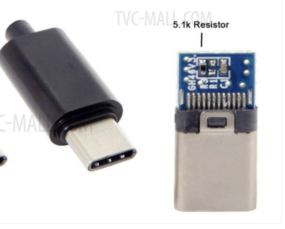

Hallo liebe Experten,
Ich habe ein Ladekabel für eine Fossil Smartwatch Gen 5. Leider hat
dieses noch einen USB A Stecker, weshalb ich diesen gern durch einen USB
C Stecker tauschen würde. Ist das möglich? Was gibt es zu beachten? Ich
habe schon mehrfach gelötet und bin auch mit Grundlagen vom
(Ab)isolieren, Verdrahten etc. vertraut. Allerdings habe ich mit USB A
und C noch nichts dergleichen gemacht.
Es gibt ja unterschiedliche Arten von USB C Steckern. Was gibt es da zu
beachten? Brauche ich einen bestimmten? Ich habe erstmal einen bestellt,
der eine Zugentlastung am Stecker dran hat. Um das Ganze würde ich dann
einen Schrumpfschlauch drüber machen.
Ich freue mich auf eure Unterstützung. Wenn ihr mir für mein Vorhaben
lieber ein anderes Forum empfehlen würdet, nehme ich Vorschläge gern an.
Vor allem geht es mir um die elektronische Seite. Passt das von der
Spannung her und kann man den Stecker einfach so tauschen?

Dein USB-c Stecker sollte die beiden 5.1k Widerstände an den Kontakten
CC1 und CC2 bestückt haben. Das ist bei vielen Nachbausteckern mit dem
kleinen Platinenanhängsel der Fall. Ohne diese Widerstände geben einige
Ports die 5V nicht frei. Weiterhin kann es sein, dass Du es nach dem
Abkneifen des alten Steckers mit widerspenstigen dünnen Drähten zu tun
bekommst, die sich manchmal nur sehr schlecht löten lassen. Kann sein,
muss aber nicht.

von Harald A. (embedded)
Bei dem im Foto gezeigten Stecker sind die Widerstände drauf. Warum hier
im Foto nur einer bestückt ist erschließt sich mir nicht. Normalerweise
braucht man an beiden CC1 und CC2 jeweils einen 5.1k.

von Niklas G. (erlkoenig) Benutzerseite
> Warum hier im Foto nur einer bestückt ist erschließt sich mir nicht.
> Normalerweise braucht man an beiden CC1 und CC2 jeweils einen 5.1k.
Ich hab das halbe Internet nach solchen Steckern abgesucht, aber alle
bei AliExpress & Co zu findenden Produkte dieser Art haben die falschen
Widerstände; die sind für das Gegenstück gedacht, d.h. USB-A auf USB-C
Adapter, also ein klassisches Kabel zum Anschluss von USB-C-Handys am
PC. Das steht natürlich nicht in der Produktbeschreibung,
aber man erkennt es an den Fotos wenn man sehr scharf hinsieht und es
mit der USB-Spezifikation abgleicht. Du brauchst aber was anderes.
Die einfachste Möglichkeit ist m.W.:
Einen USB-C auf USB-B Adapter dieser Art kaufen:
https://www.amazon.de/gp/aw/d/B071RKJB6K
Da drin ist ebenso eine Mini-Platine wie auf deinem Foto, aber mit der
korrekten Widerstands-Beschaltung. Die findet man (oder ich...) aus
irgendwelchen Gründen nicht einzeln zu kaufen.
Den USB-B Stecker abschneiden, dann finden sich die 4 klassischen Adern
im Kabel (Vcc, GND, D+, D-), meiner Erfahrung nach sogar in den
korrekten Farben (Rot, Schwarz, Grün, Weiß). Die kannst du dann an dein
Spezialladekabel anlöten. Ist dann natürlich nur klassisches USB 2.0.
von Monk (Gast)
Achte auf die Beschriftung: R1 und R3
Auf der Rückseite gibt es vermutlich noch einen R2.
Steve van de Grens schrieb:
Da hast Du wohl Recht. Bedankt!
