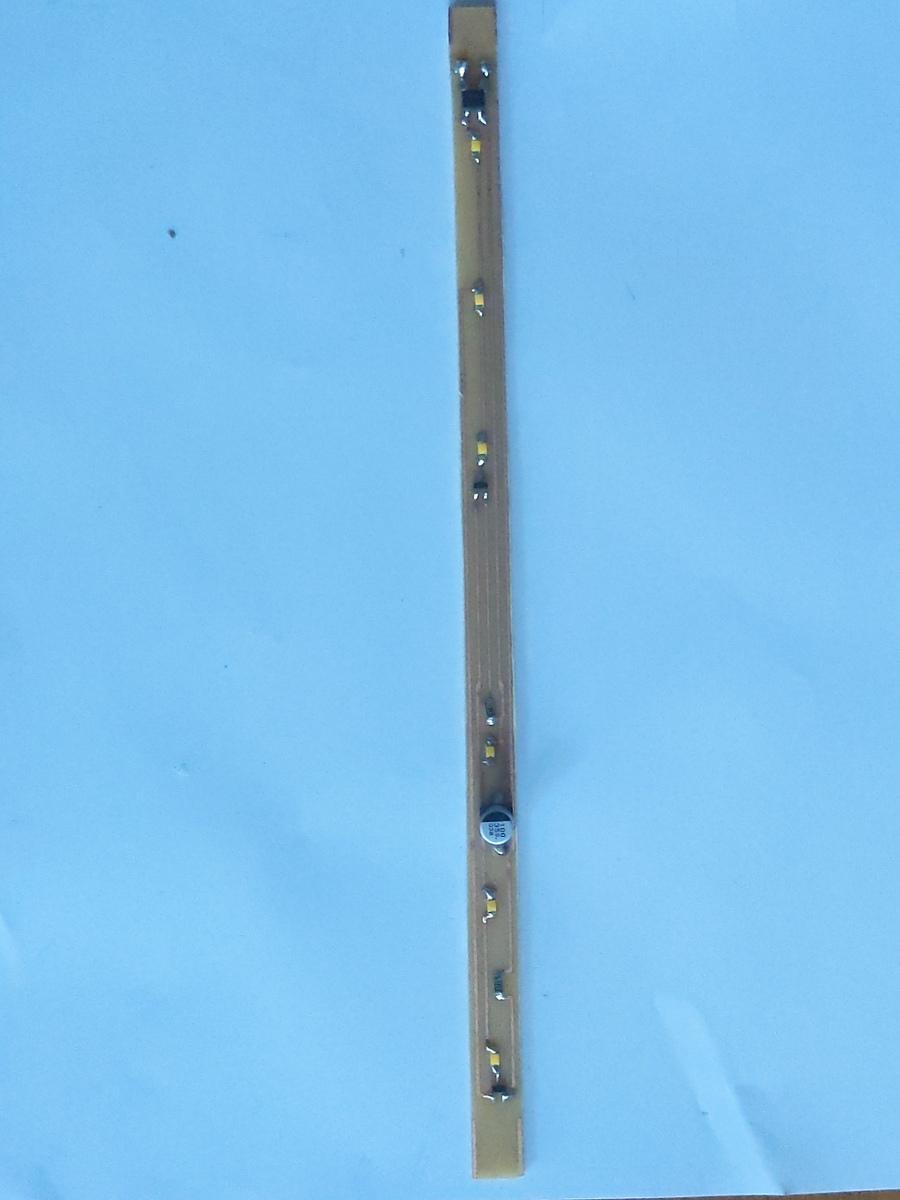

von Peter (Gast)
Hallo Lothar,
vielen Dank für deine ausführliche und informative Rückmeldung.
Ich habe dazu Mal ein Foto beigefügt. Den Strom habe ich nur für die 15
LEDs gemessen. Verbaut ist ein 121 Widerstand für 3 LEDs. Mit dem
Widerstand davor dumme ich die LEDs, damit diese im Zug weniger hell und
somit authentischer wirken.
Später erfolgt noch der Einbau eines Gleichrichters mit Kondensator.
Merkwürdig fand ich hierbei aber, dass manche neben dem 1-2k Widerstand
zusätzlich einen weiteren wesentlich kleineren Widerstand vom +
Anschluss des Gleichrichters zum + des Kondensators anschließen. Frage
mich, wozu das gut sein soll.
Viele Grüße,
Peter

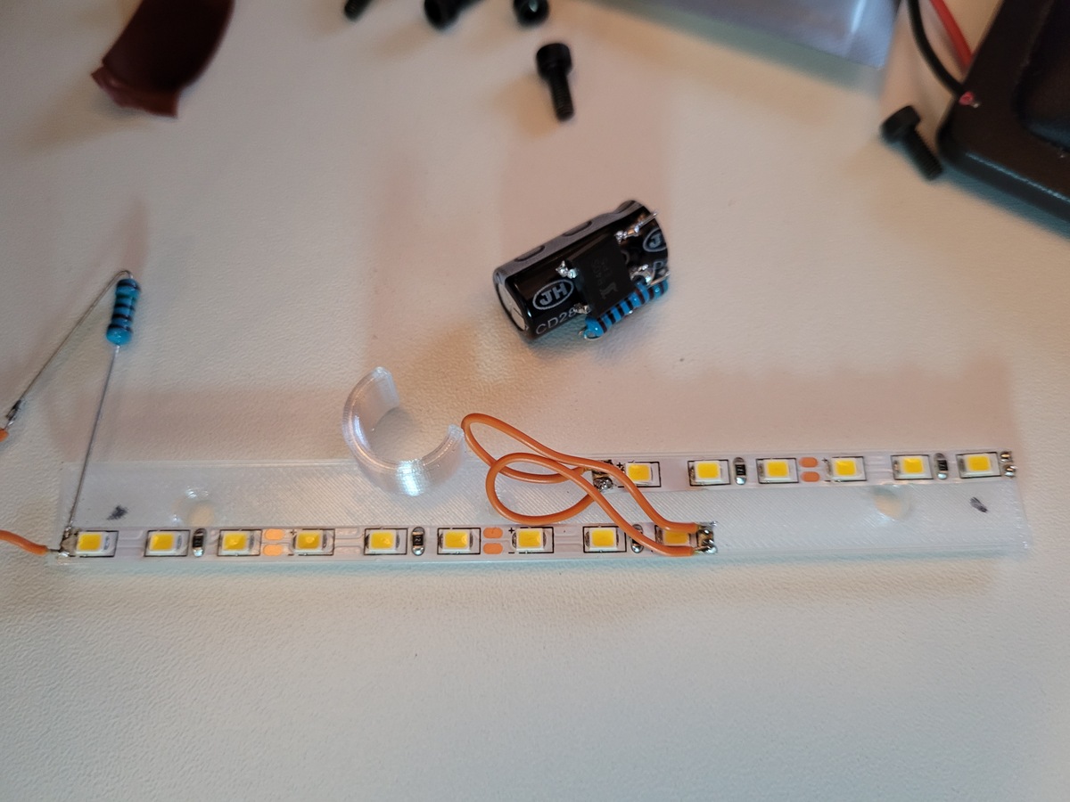

von Peter (Gast)
ich betreibe den LED Streifen momentan mit 12V Gleichspannung. Später
erfolgt der Betrieb an Wechselspannung (rund 18V). Dann kommt auch der
Gleichrichter zum Einsatz.
Für den Gleichrichter später nutzt man wohl einen 100 Ohm Widerstand vor
dem Kondensator. Der zweite mit rund 1,5k oder 2k dient dann zum dimmen
der LED Streifen, wie im Bild zu sehen.
Jetzt muss ich nur 100% sicher sein, dass für beide Widerstände 0,25W
Belastbarkeit auf den Widerstand ausreichen.
Viele Grüße,
Raul

Dann muss nur der 1k5 betrachtet werden. Beim 2k wird der Strom
niedriger und die Verlustleistung geringer sein.
Lassen wir mal die 24R aus dem Ersatzschaltbild des LED-Strifens weg,
dann fallen an dem 1k5 also 24V-9V = 15V ab. Und die Leistung ist damit
P = U²/R = (15V)²/1500R = 0,15W. Alles gut.

leerer Kondensator stellt praktisch einen Kurzschluß dar und würde vom
Booster als solcher erkannt werden, was dann zur Abschaltung der
Gleisspannung führt. Da hält sich die Freude beim Einschalten der Anlage
sehr in Grenzen. Parallel zum Widerstand gehört eine Diode, die diesen
in Gegenrichtung überbrückt und einen höheren Strom zum Puffern zulässt.
Der Widerstand alleine würde dabei sehr stören.

Ist aber leider auch Unsinn. Der Kondensator dient als Pufferkondensator
bei Stromkreisunterbrechungen zwischen Rad und Schiene. Ein mit LEDs
beleuchteter Zug ohne Kondensator flackert ständig und ist wirklich kein
schöner Anblick. 470µF ist ein guter Wert. In SMD lässt der sich auch
gut verstecken.
Bei mir sind die noch nicht verglüht.
von Michael B. (laberkopp)
Peter schrieb:
> Da müssten eigentlich auch ultradünne Litzen mit 0,14mm² reichen oder?
Ja, zumal du mit 15 SMD LED bei 20mA Nennstrom schon einen Atomblitz auf
der Anlage spazieren fährst.
Für Waggonbeleuchtung tun es hier 6 LED a 1mA, und das erscheint immer
noch unnatürlich hell (tagsüber gut erkennbar).
Allerdings hänge ich nicht einen LED Strip für Gleichstrom ans Gleis,
sondern es kommt (Märklin digital) ein Gleichrichter (MB6S, was
kleineres war gerade nicht da) ein Siebelko (100uF/35V, es tun auch
10uF) und ein Konstantstromregler davor, damit ist es gleich hell, egal
wie hoch die Spannung noch ist die am Ende der Anlage ankommt.

Einigen wir uns doch auf 15 LEDs x 0.5mA. Es sind ja hoffentlich
warm-weisse (wenn es schon ums Aussehen geht):

von Peter (Gast)
Sind es nicht 15 LEDs * 3V? Also 24-45V?
von Thomas E. (thomase)
3 in Reihe macht 9V und davon 5 Einheiten parallel. Bleiben 9V bei
fünffachem Strom.
von Stefan F. (Gast)
Lass uns mal der Einfachheit so tun, als hätten die LED Streifen gar
keinen Spannungsabfall und keinen Widerstand, dann bräuchtest du für
deinen Dimm-Widerstand:
12 V / 1,5 kΩ = 8 mA
8 mA · 12 V = 96 mW
Ich glaube du wirst keinen Widerstand finden, der das nicht aushält.
Da die LED Streifen aber doch Spannungsabfall und Innenwiderstand haben,
wir dein Dimm-Widerstand sogar noch geringer belastet. Sehr viel
geringer sogar.

von Peter (Gast)
Bastler schrieb:
> Peter schrieb:
>> Als Litze habe ich
>> sogar welche mit 0,02m^2
> Du willst ein fast 16cm Durchmesser "Draht" verwenden? Da ist definitiv
> ein "m" zu wenig!
Guten Morgen,
na ja die 0,02mm2 kann 100-200mA ab. Und der Wagon benötigt 15 LEDs, die
mit dem Vorwiderstand von 1.5k unter 0,1mA verbrauchen. Das müsste
reichen.
Gruss,
Peter
