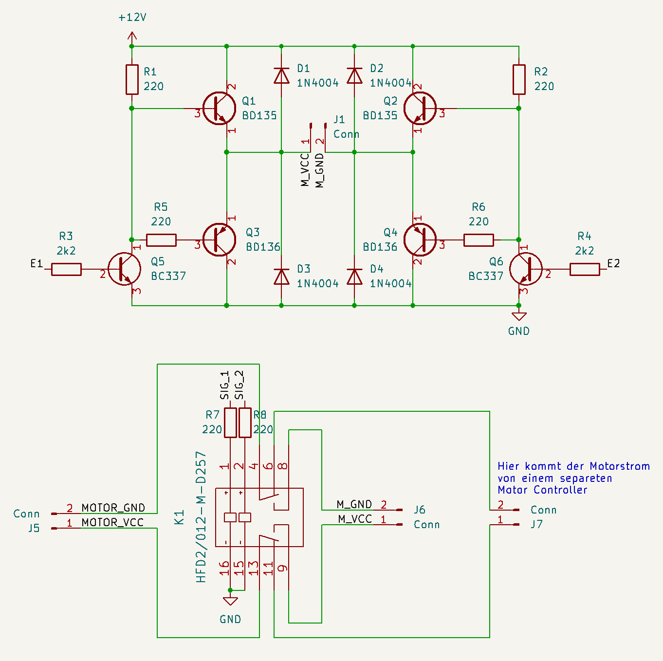

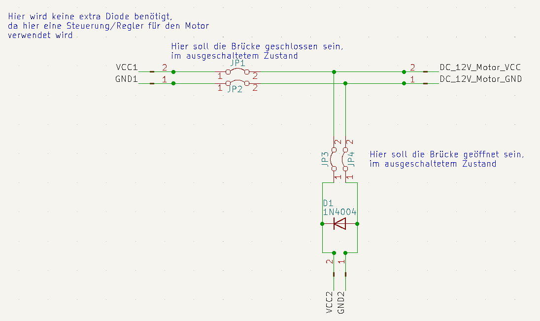

Hallo zusammen.
Ich möchte mit Arduino zwischen 2 Stromquellen umschalten und einen DC
Motor (12V) antreiben.
Dazu hätte ich Mosfets verwendet, diese ich über Arduino ein und
ausschalte.
Bei der 2ten Stromquelle möchte ich den Motor auch mal in die andere
Richtung drehen lassen, VCC2 und GND2 miteinander vertauschen, diese ich
auch über Arduino steuern kann.
Nur, wie könnte man das ambesten lösen? Gibt es dafür spezielle ICs oder
müsste ich mehrere Mosfets verwenden?
Die Geschwindigkeit des Motors soll nicht geregelt werden, sondern nur
ein und ausschalten.
Mit mehrere Mosfets hätte ich da etwas zusammen gebastelt, nur weiß ich
nicht, ob das eine so gute Lösung ist.
Im Anhang habe ich es mal Aufgezeichnet, wie ich es vor habe.
Ich würde mich sehr freuen, wenn mir da wer helfen kann.
Danke im Voraus.

von Michael B. (laberkopp)
Man könnte ein Relais mit 2 Umschaltkontakten verwenden, um die
Spannungsquellen umzuschalten.
Da ist dann ohne Ansteuerspannung auch VCC1 verwendet, und die
Relaiskontakte kommen mit der umgepolten Spannung der Steuerung/Regelung
klar.
Schwieriger wird es, wenn mitten in der Fahrt umgeschaltet wird,
womoglich noch auf eine Spannungsquelle in falscher Ruchtung. Das kann
einem Motor und den Relaiskontakten schon zusetzen.

Das Problem ist, das ich die fertige Schaltung dann auf einer
Leiterplatte bringen möchte und der Relais meistens auch viel Platz
benötigt.
Aber ich werde mal etwas passendes raussuchen, vielleicht werde ich es
dann doch erstmal mit einem Relais machen.

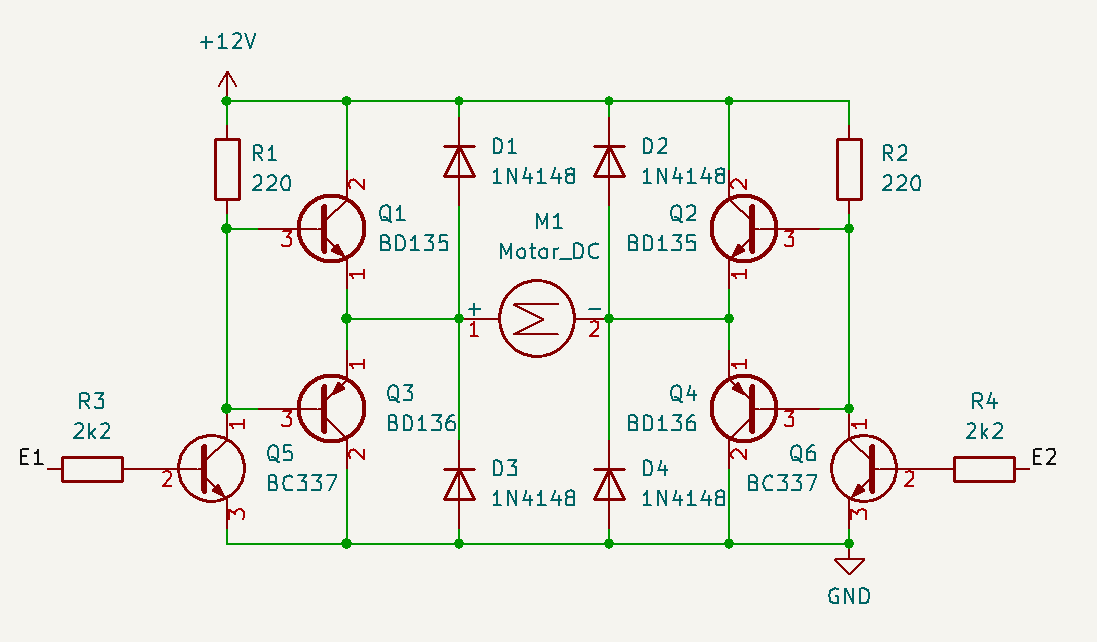

Allerdings hätte ich das ganze gerne auf eigener Leiterplatte, da noch
andere Sachen hinzu kommen.
Im Anhang habe ich eine Schaltung hochgeladen, wie wärs denn damit?
Der Motor ist ja nicht in dauerbetrieb und ist nur kurzeitig mal am
laufen.
Also, der Motor dreht sich z.B. für 0,5 - 1 Sekunde nach rechts und
anschließend wieder zurück, danach ist er für ein Paar Sekunden gestoppt
und dann das gleiche wieder von vorne.
Gruss

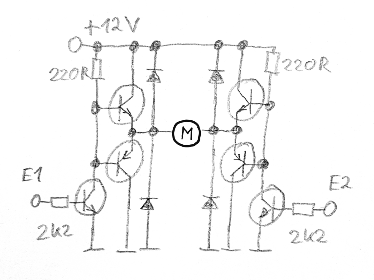

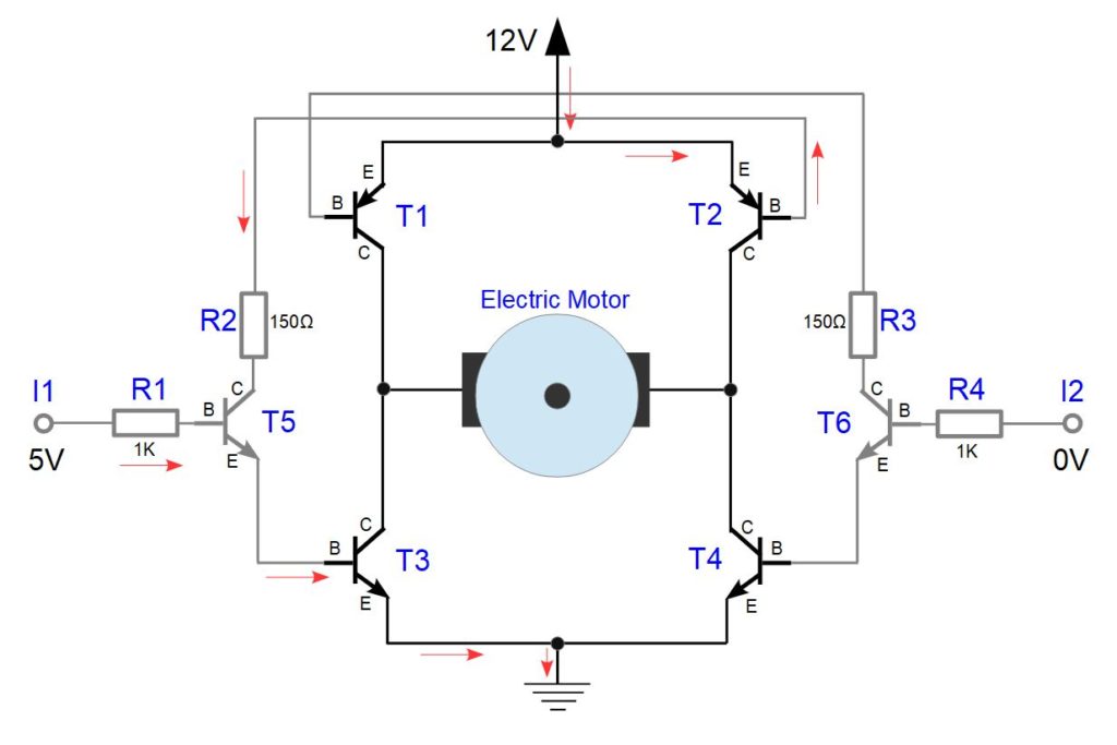

von Veit D. (devil-elec)
habs jetzt nicht geprüft, sieht nach der allgemeinen H-Brücken Schaltung
aus die man zum Erklären hernimmt wie diese funktioniert. Siehe Bild.
Hat keinerlei Schutzmaßnahmen, ich würde das nicht machen. Im
Platzbedarf wird sich das nichts nehmen. Kannste auch Huckepack
montieren. Bei der genannten fertigen H-Brücke muss man als Einzigste
Maßnahme aufpassen nicht beide Halbbrücken gleichzeitig durchzuschalten.
Dafür kann man noch eine eigene kleine Logik davor schalten die
Programmierfehler kompensiert.

von Stefan F. (Gast)
Falls wenige hundert mA reichen:
TC4467, TC4468, TC4469
Sonst hätte ich auch den BTS7960 empfohlen. Den gibt es auch einzeln als
IC.
Bei fehlerhafter Programmierung hat sie die Fähigkeit, sich selbst zu
zerstören. Ansonsten: Für niedrigen Schaltfrequenzen wird das wohl
gehen.
R5 und R6 dürfen ruhig viel hochohmiger sein.

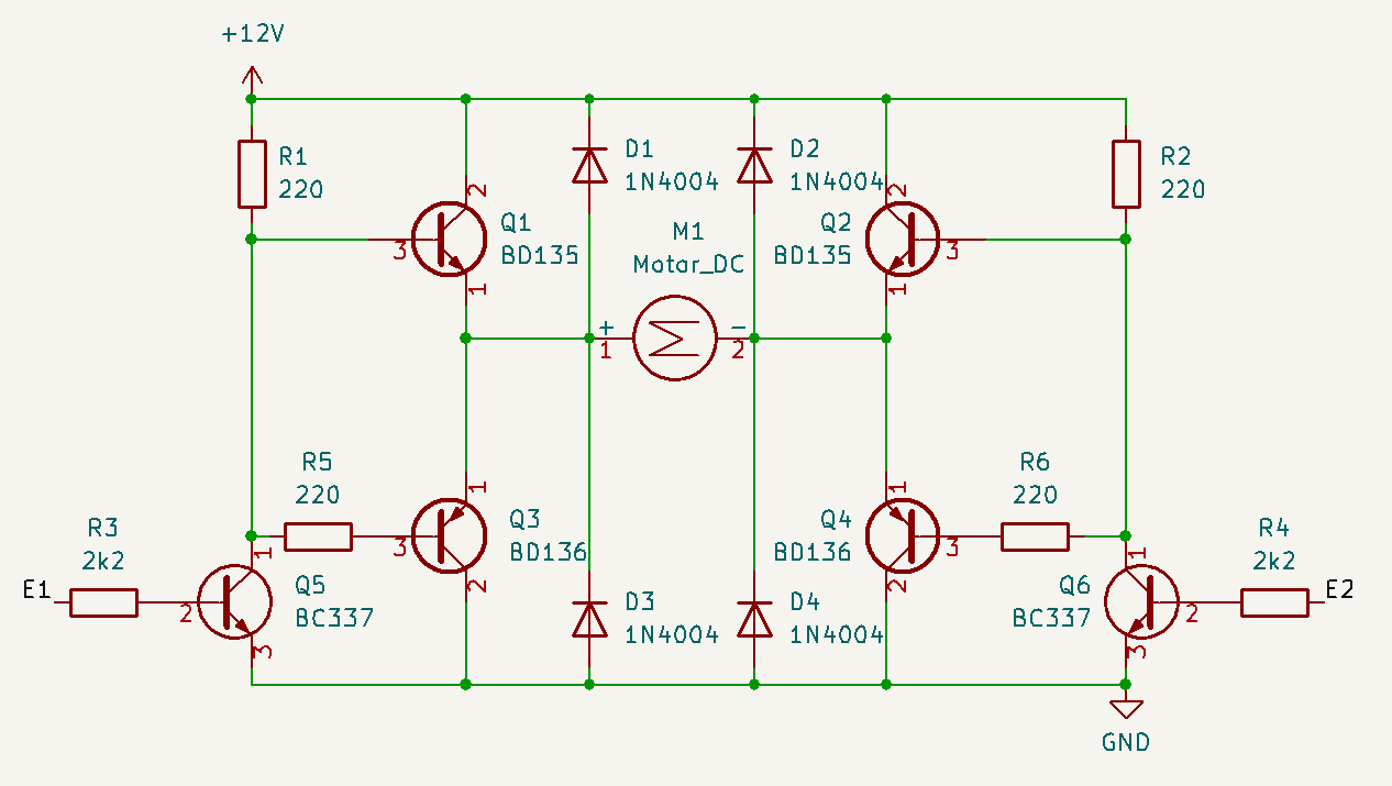

Michael M. schrieb:
> Christian schrieb:
>> Bei beginn kurzzeitig um die 0,8 Ampere angezeigt und ging dann sofort
>> runter auf 0,15 - 0,18 Ampere.
> Dann genügt evtl. auch eine kleine selbstsichere H-Brücke aus 2xBD135
> und 2xBD136. Die benötigt keine Schutzlogik, hat allerdings eine
> Dropspannung von 1,4 Volt. Für den Motor bleiben dann nur noch 10,6V
> übrig.

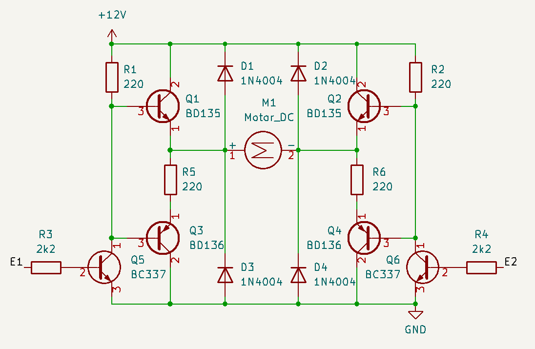

Danke Dir für die Mühe.
Ich werde die Schaltung vorher auf einem Breadboard erst einmal testen,
dazu muss ich mir zuerst die benötigte Komponenten bestellen.
Im Anhang befindet sich jetzt die Schaltung, die ich in KiCad erstellt
habe.
Bei Q5 und Q6 habe ich einen "NPN BC337 Transistor" verwendet und hoffe,
das diese ausreicht.
Bei D1 - 4 habe ich 1N4148 Dioden (bis 2 Ah) eingesetzt.
Ich hoffe, das ich in der Schaltung nichts übersehen habe.
Gruss
von Michael M. (Firma: Autotronic) (michael_metzer)
Sehr gut! Die Dioden D1 bis D4 sollten auch die 800mA aushalten. Besser
1N4004 oder 1N4007 dafür nehmen.
Direkt vor den Basen von den beiden BD136 könntest du auch noch je einen
220R Widerstand schalten.
R1 und R2 sollten 1 Watt Widerstände sein!
von Christian (chris37)
Michael M. schrieb:
Vielen Dank. Ich habe das jetzt geändert und werde aufjedenfall 1 Watt
Widerstände verwenden.
Gruss
von Monk (roehrmond)
Ich habe allerdings Zweifel, dass diese Schaltung besser (im Sinne von
effizienter und Preisgünstiger) als der L293(D) ist, von dem gestern
abgeraten wurde.

Christian schrieb:
> Michael M. schrieb:
Du meinest die R5 und R6?
Dazu ein Wort: Basis ist nicht Emitter.
Dioden sind kein Akkus. Wo nimmst du diese Bis-Angabe her und was soll
das für ein Parameter sein?
Lothar M. schrieb:
> Christian schrieb:
>> Michael M. schrieb:
Ups, werde das natürlich ändern und Danke für den Hinweis.
> Steve van de Grens schrieb:
>> Zweifel, dass diese Schaltung besser (im Sinne von effizienter und
> Sehe ich aus so. Dann lieber den L293.
Dann werde ich mir das auch mal überlegen, eventuell doch einen L293 zu
verwenden.
Gruss
https://www.mikrocontroller.net/attachment/583967/Schaltung.png
Perfekt 👍

Ich habe allerdings noch eine Frage zum Relais, wie vor den einigen
Posts gesprochen wurde, und zwar wollte ich ja zwischen 2 Stromkreise
wechseln und habe dazu mal einen Relais "HFD2-L 12V Signal relay
bistable, 2 Pole 2A" in meiner Schaltung hinzugefügt, wie es im Anhang
zusehen ist und würde mich freuen, wenn da wer drüber schauen könnte, ob
das mit dem Relais OK ist.
Nachtrag: Die Bezeichnung vom Relais stimmt nicht im Schaltplan und habe
vergessen diese zu ändern, da ich den Relais, ohne das L, in KiCad
importiert und dieses Sysmbol bearbeitet habe.
Vielen Dank im Voraus.
Gruss

Wie sieht es mit der vorherige Schaltung aus?
Macht es dem Motor was aus, wenn ich die richtung umschalte, während er
fährt?
Gruss
Christian schrieb:
> Macht es dem Motor was aus, wenn ich die Richtung umschalte,
> während er fährt?
Hinterfrage lieber, ob es der vom Motor angetriebenen Mechanik schadet.
Es fängt schon beim Getriebe an. Da die Auslegung und Belastbarkeit
dieser Komponenten höchst unterschiedliche sein können, ist dazu keine
pauschale Aussage möglich.
Kurzzeitige Erwärmung des Motors ist selten problematisch. Die Frage
ist, wie lange die Umkehr der Laufrichtung dauert. Das hängt auch wieder
stark davon ab, was an dem Motor hängt. Bei einem (Modell-)Auto oder
einen Hubschrauber würde ich jedenfalls ohne weitere Maßnahmen einfach
so versuchen, den Motor umzupolen. Sicher spielt auch die Kühlung eine
Rolle. Wenn der Motor schon vorher kurz vor dem einschmelzen war, sollte
man nicht noch einen drauf setzen.
> ei einem (Modell-)Auto oder einen Hubschrauber würde ich
> jedenfalls ohne weitere Maßnahmen einfach so versuchen,
Offenbar fehlt in dem Satz das Wort nicht, man sollte es nicht
einfach so versuchen.
