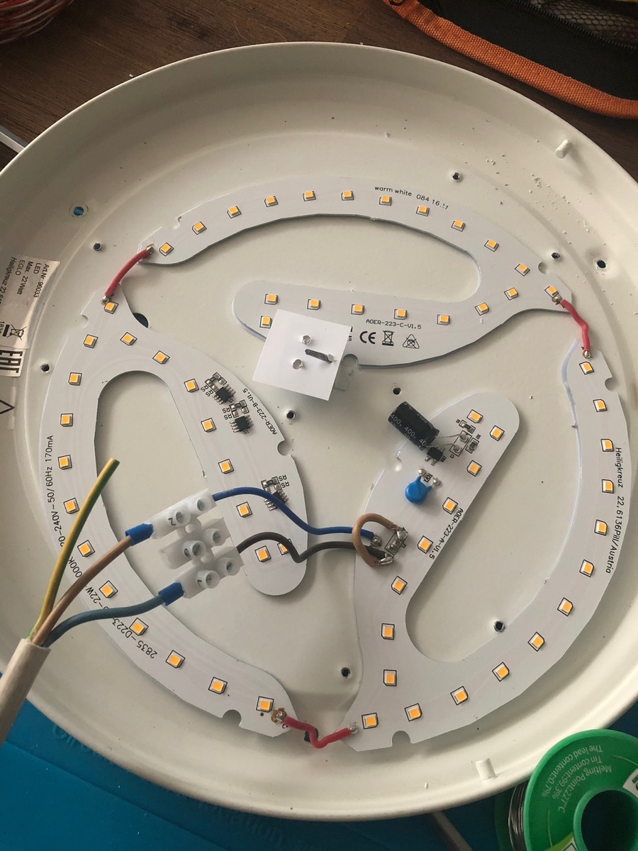

mir ist bei einer LED Lampe die Sicherung durchgebrannt. Habe diese
Testweise mit einem Kabel überbrückt (ich weiß macht man nicht ;)). Da
sie danach wieder funktioniert hat würde ich gerne wieder eine Sicherung
einbauen. Leider ist die alte so abgebrannt dass man sie nicht mehr
identifizieren kann.
Die Lampe besitzt 22W und 170mA. Es muss nicht unbedingt eine
SMD-Sicherung sein kann gerne auch eine andere einlöten.
Könnt ihr mir helfen welche Sicherung an dieser Stelle die richtige
wäre?
Vielen Dank und beste Grüße
Andreas

von Holger R. (holgerr)
Wenn auf der Lampe 170 mA steht sollstet Du eine Sicherung
um 200 bis 300 mA benutzen. Die Bauform ist doch eh egal.
Wenn die wieder auslöst ist mehr im Argen.
Sowas könnte gehen :
https://www.reichelt.de/rueckstellende-sicherungen-max-40a-60v-2-2s-pfra-020-p35203.html?&trstct=pol_2&nbc=1
Und sonst mal bei Angelika nach Sicherung SMD suchen.
und nach richtiger Größe und Wert suchen bzw sortieren.

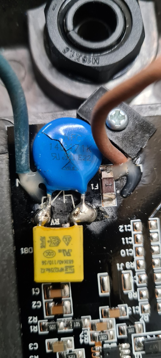

von oszi40 (Gast)
Strom kennt keine Freunde.
Wenn Du schon basteln möchtest, dann finde erst mal die URSACHE, warum
diese Sicherung ausgelöst hat! Sonst wirst Du noch 1000 Sicherungen
wechseln oder wegen Rauchentwicklung evtl. die Feuerwehr brauchen.
Entweder gibt es Überspannungsspitzen, die ein VDR weggebügelt hat und
dabei ist die Sicherung gekommen oder es liegt ein anderer Fehler vor.
Eine Sicherung überbrücken kann der größte DAU, die richtige
Sicherungscharakteristik am rechten Platz einzusetzen erfordert mehr
Wissen.
https://www.eska-fuses.de/sicherungen-passive-bauelemente/sicherungen/
von Einhart P. (einhart)
Ich würde auch den blauen Varistor erneuern. Evtl. hat der schon bei
seiner Arbeit als Überspannungschutz Schaden genommen. Die haben eine
begrenzte Lebensdauer wenn sie Transienten abfangen.

von Wolfgang (Gast)
Ralf-Peter G. schrieb:
> Der Schutzleiter sollte auch angeschlossen werden!!!
Wo?
Auf dem Photo ist dazu keine Anschlussmöglichkeit zu erkennen.
Ist doch völlig egal, ob die Sicherung einen Nennstrom von 200mA, 300mA
oder 1A besitzt. Hauptsache ist, dass nicht über längere Zeit ein
unkontrollierter Überstrom fließt und zu einem Brand führt. Ob die
Sicherung nach 1/10s oder nach 10s auslöst, ist da relativ unkritisch.
Die Lampe wird auch einen Einschaltstrom besitzen, die über dem normalen
Betriebsstrom liegt. Da sollte es also eher eine träge Sicherung sein.
Weißt du wenigstens, aus welchem Anlass?
> Habe diese Testweise mit einem Kabel überbrückt
Ein dickeres Kabel konntest du dafür wohl nicht finden? :-(
Das ist die sicherste Methode, um bei einem echten Fehler Leiterbahnen
auf der Platine zu zerstören. Wenn, dann nimmt man dafür in so einem
Fall eine externe Sicherung, die über Drähte angeschlossen ist, eine
Glühlampe als Vorwiderstand oder nur im ganz großem Notfall den dünnsten
Draht, der den erforderlichen Strom gerade so tragen kann, z.B. einen
einzelnen Draht aus einer Litze.

Jetzt besser?

von Christian B. (luckyfu)
LDR schrieb:
>> Wo?
> Jetzt besser?
ja, jetzt sieht man den Pfusch im Ganzen. Ein Metalldeckel mit
aufgeklebten Platinen, welche alle mit einem gelöteten Draht verbunden
sind. Das kann kein SK 2 Gerät sein, denn die Gefahr, dass sich da ein
Kabel löst und das Gehäuse berührt ist inhärent gegeben. Also entweder
ist das billigster Schrott oder eine Eigenkreation. Beide Varianten
untergraben jedoch eine der 5 elektrotechnischen Grundregeln: Schutz
geht vor Funktion. (Ergo hat das Ding ziemlich sicher kein GS oder VDE
Prüfzeichen.) Seltsam ist auch, dass das Kabel von der Seite kommt, da
im Boden dafür keine Aussparung vorgesehen ist, eher seltsam bei einer
Deckenleuchte. Ergo stellt sich die frage: Was ist das eigentlich für
eine Lampe?
Wie gesagt, wenn das Ding an der Decke festgeschraubt ist, vermutlich
mit einem größeren Kunststoffdeckel abgedeckt, sehe ich da nicht die
großen Probleme, da dann sowieso nur mit Vorsatz dieser Blechboden
berührt werden kann. Aber solange das Ding auf dem Tisch liegt und
untersucht wird sieht das anders aus.

Christian B. schrieb:
> (...) Das kann kein SK 2 Gerät sein, denn die Gefahr, dass sich da ein
Wie kommst Du auf SK 2? Die Lampe ist Schutzklasse 1, und das
Metallgehäuse wird bei ordnungsgemäßem Verbau an der Decke
bestimmungsgemäß mit dem Schutzleiter verbunden. Der TO hat die Lampe
zur Reparatur zerlegt und zum Probelauf die Lüsterklemme nur
provisorisch an den hochgebogenen Leitungen befestigt. Dadurch sitzt
sich nicht auf der vorgesehenen Stelle am Metall-Chassis und stellt
natürlich auch keinen elektrischen Kontakt zu diesem her.
Der Pinöpel an dem Blechdeckel, der in das mittlere Loch der
Lüsterklemme gehört, sollte natürlich beim Zusammenbau auch blank sein
und nicht lackiert. Das habe ich leider oft genug erlebt, da musste man
erstmal nacharbeiten.
von Alex (xxalexx)
Guten tag,
Ich bin ganz neu auf dem Gebiet smd und Elektronik 😊
Ich habe hier ein LED Strahler (230v 30watt) der Firma Brennstuhl, wo
der Varistor und die Sicherung kaputt ist. Nun meine Frage welche
sicherung ist es? Wenn ihr mir einen link geben könntet wäre ich sehr
dankbar.
von H. H. (Gast)
Sieht nach einer 2A träge Sicherung Baugröße 1206 von Bourns aus.
Die ist für 230VAC ungeeignet.
von Alex (xxalexx)
Danke für die schnelle Antwort.
Welche wäre denn die passende?
von Alex (xxalexx)
Alex schrieb:
Also ich habe noch nichts gemacht. Habe den Strahler nur aufgeschraubt
und gemessen... bei dem Varistor sieht man es ja schon.
von H. H. (Gast)
Es gibt keine direkt passende Sicherung. Man wird eine bedrahtete
Miniatursicherung reinbasteln müssen.
z.B. so eine:
https://www.reichelt.de/kleinstsicherung-traege-t-2a-rechteckig-wele-883320g-p279260.html
von Alex (xxalexx)
H. H. schrieb:
> z.B. so eine:
Hab ich bestellt. Besten Dank für die schnelle Hilfe.
von H. H. (Gast)
Und für den Varistor hast du selbst passenden Ersatz gefunden?
von Alex (xxalexx)
Jap ein 14d471k
von H. H. (Gast)
Alex schrieb:
> Jap ein 14d471k
Oder S14K275.
von Thomas (kosmos)
normalerweise reisen die Varistoren die Sicherung über den Jordan, denke
das der eben einmal angesprochen hat und dann hats die Sicherung
zerbrösselt.
von H. H. (Gast)
> denke
> zerbrösselt.
ACK
