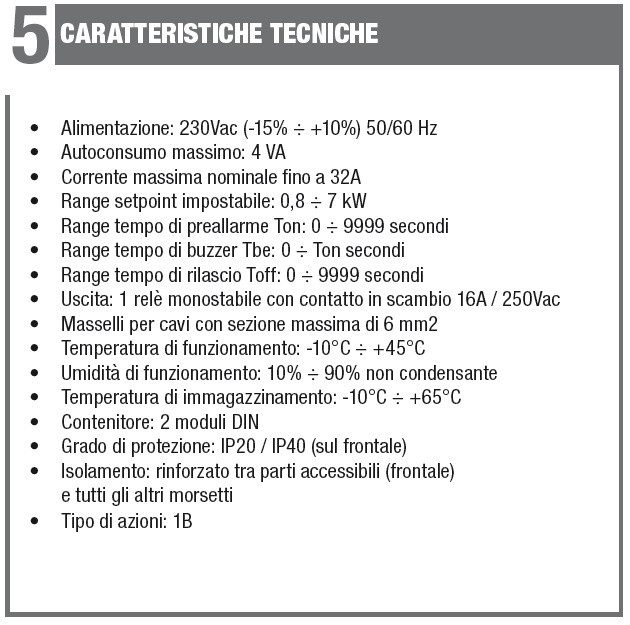

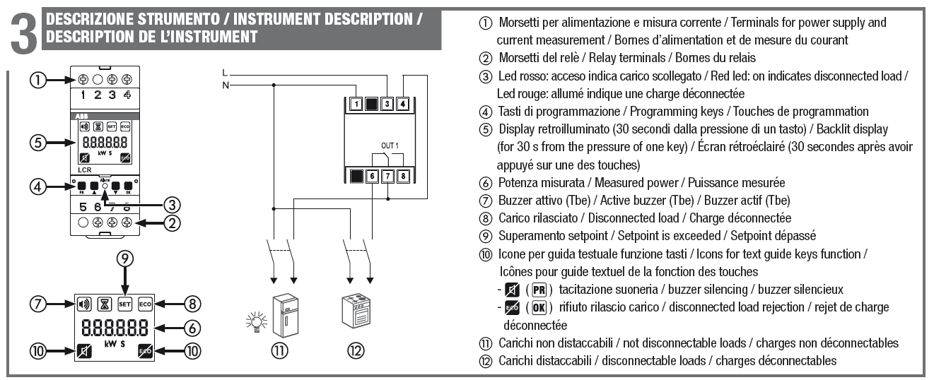

Max M. schrieb: > Ablauf: > Raum betreten, dunkel, was tun? > Ahhhh, Licht anmachen -> Lüfter läuft > Maschinen mit Wäsche bestücken oder fertige Wäsche mitnehmen. > Raum verlassen, Licht aus -> Lüfter läuft nach. > > So verständlich? Ich habe dich schon beim ersten mal verstanden aber du mich wohl nicht? Daniel S. schrieb: > Wobei es der HWR ist und ich bestimmt > nicht jedes mal wenn ich dort rein gehe die Wama oder Trockner an mache. Langform: Es steht dort auch ein Kühlschrank, Dosenravioli, Staubsauger, ein Großes Waschbecken, etc. es ist halt ein HWR. Evenutell könnte ein "Lastabwurfrelais" dafür missbraucht werden ABB hat z.b. welche mit Wechselkontakt. Derzeit schaue ich mir gerad eine 1Phasen variante an "LCR Lastmanagementgerät Abb M229901". Kleinste einschaltpunkt ist allerdings 0,8kW... Trockner wirds bestimmt knacken aber die WAMA.... muss ich gucken auf jeden fall beim wasser aufheizen denke ich. 80€ x2 ist knackig. Ich überlegs mir. Sonst perfeckt mit nachlaufzeit und allem.
Thomas R. schrieb: > Als REG für das Feststellen von Stromfluß kann man die bekannten > "Lastabwurfrelais" nehmen. Allerdings sind die einphasig und detektieren > im Allgemeinen nur größere Ströme (die sind ja für DLE gedacht). Gibt es > aber auch elektronisch/einstellbar und mit Wechsler oder gar > Schließerkontakt. Beispiele: EBERLE ELAR-20, Eaton Z-LAR32-S. Sorry völlig überlesen der Eberle ELAR 20 ist ja perfeckt danke! Dazu ein Zeitrelais und Fertig. Bin gerade am überlegen ob ich beide Phasen durch einen führen kann. Wie war das dann nochmal dann wenn zwei geräte laufen z.b. ? Addiert sich nicht aber 0 wirds auch nicht sein. 2A minimaler einstellwert sind auch nur 460W. Es reicht auch wenn es einmal kurzzeitig einschaltet. Den rest übernimmt das Zeitrelais. Danke
