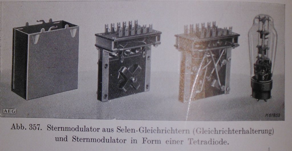

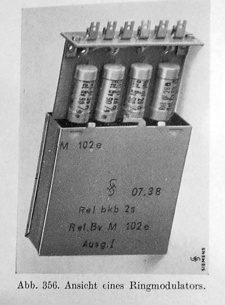

Ist eine putzige Idee, die immer wieder mal auftaucht. Old schrieb: > Und dennoch wurden EAA91 genau dort eingesetzt, wo später gepaarte > Ge-Dioden verwendet wurden: Als FM-Ratiodetektor in UKW-Radios. Das ist aber nur ein Gleichrichter, wie schon der Name sagt, und kein Mischer. Was die Ringmodulator-Idee zwar durchaus möglich aber praktisch wenig sinnvoll macht, liegt einfach auch an der Hochohmigkeit von Röhren und ihren Kapazitäten. Röhren und Breitbandigkeit sind generell ein Widerspruch - bei Halbleitern kein Problem. Für HF könnten die notwendigen Trafos für so einen Ringmischer nur als Resonanzkreise ausgeführt werden, um die schon erwähnten Kapazitäten/Induktivitäten zu kompensieren. Als Schaltmischer würde schon die Schmalbandigkeit die Schaltflanken kräftig versauen. Zur Trägerunterdrückung reicht ein einfacher Gegentaktmischer aus. Das hatten die früheren Röhren-Spitzengeräte für SSB (z.B. Collins, usw.), meistens mit einer Doppeltriode. Zussel schrieb: > Beim Dioden-Ringmischer handelt es sich um einen IQ-Modulator, der auch > komplexe Basisbandsignale mit unsymmetrischem Spektrum erzeugen kann. > Nur damit kann man SSB (de-) modulieren. Zur Demodulation reicht schon ein Audion mit schwingender Rückkopplung oder auch die AM-Diode im Super + BFO. 1958 hatten wir in einem Schulprojekt dann in unseren KW-Super einen Produktdetektor mit ECH81 als neueste Errungenschaft eingebaut. Da musste man die AGC für CW/SSB nicht mehr abschalten. BTW, der TO kann nicht Kurt sein - für den gibt es ja gar keine Seitenbänder. Aber ein sauberer Aufbau mit den niedlichen EAA91/6AL5 wäre sicherlich ein hübscher Blickfang...
Rentner Ost schrieb: > Selbst Dr. Häberer verwendete > in den vierziger Jahren des vorigen Jahrhunderts in den Ringmischern der > A4-Rakete Selendioden. Na, logisch ! Wernher von Braun fand es nicht toll, auch noch eine Kabeltrommel zur Röhrenversorgung an seine V2- Rakete (militärischer Name "A4- Gerät") montieren zu müssen.. (Die Betriebsanleitung der A4 kann man im Internet herunterladen, falls einer noch eine im Keller hat). > Übereinstimmende Kennlinien von mehreren Vakuumdioden zu erhalten > dürfte eine hohe Herausforderung sein. Unterschiedliche Emissionen der > einzelnen Kathoden und mechanische Abweichung der Geometrie des > Aufbaus, Röhren werden meist per Hand montiert, kann man als Grund > nennen. Bei Vakuumdioden gibt es auch den Anlaufstrom, den > Halbleiterdioden nicht kennen. Das sollte doch nicht das Problem sein. Geräte werden üblicherweise so entwickelt, daß Bauteile mit Toleranzen verwendet werden können. WENN es notwendig sein sollte, gleiche Kennlinien zu haben, macht man das, was dafür üblich ist: Selektieren. Früher Alltag bei Service- Technikern- Diodenpaare für Ratiodetektoren, Diodenquartette für Abstimmdioden. Wo Problem ? > Als Literatur verweise ich auf Publikationen des Prof. Barkhausen aus > Dresden. Unhöflich ! Keinen Titel, keine Kapitelangabe, nichts. ("Sucht doch Euren Sch... selbst zusammen !") Wenn schon, dann konkrete Benennung Kapitel, Seite, oder Link zu einer nachlesbaren Quelle. Das geht. Wie hier, Fotos zum Thema: Hier Selen- Diodenmischer und auch eine 4- fach- Röhrendiode. Vilbig, Lehrbuch der Hochfrequenztechnik, !942, §1, XIV, S.243 PDF zum Sternmodulator: https://www.cdvandt.org/TFT%20AEG%20Sternmodulator.pdf PDF A4- Betriebsanleitung: http://www.aggregat4.de/geraetebeschr.html http://www.aggregat4.de/pdf/A4_Fibel.pdf
Bearbeitet durch User
Edi M. schrieb: > PDF zum Sternmodulator: Danke, das ist ja sehr interessant, den Ringmischer schon in den 30er Jahren. 73 Wilhelm

Rentner Ost schrieb: > Ich habe angenommen, dass der Name Barkhausen bei Röhrenfreunden bekannt > ist. Leider liegen auf seinen Werken noch 5 Jahre lang Urheberechte, so > das ich auf das Zitieren verzichtet habe. Barkhausens Röhrenbücher sind natürlich bekannt ! Und alle im Internet herunterladbar. Nur... hat Barkhausen ja einige Bücher geschrieben. Sie gaben ja nicht mal Titel an, geschweige denn eine Seite. Übrigens gibt es auch ein "Zitatrecht", bitte Google bemühen. Rentner Ost schrieb: > Die Akkumulatoren hätten auch > die Heizung von zusätzlichen Röhren innerhalb der Brennzeit des > Triebwerkes verkraftet. Eine 4- fachröhre, für diesen Zweck geeignet, gab es nicht, der Feind wollte die sicher auch nicht liefern, und 4 Einzelröhren (getrennte Kathoden) wären gegangen, brauchen aber dann doch schon erheblich Heizleistung- und natürlich auch Platz. Da waren die verfügbaren Selendioden das Mittel der Wahl.
Lotta . schrieb: > @Edi, ich kann irgendwie die sternmodulator - PDF nur > fehlerhaft runterladen, kannst du bitte nochmal > danach guggen? ;-O Ich erlaube mir mal, die heruntergeladene Datei hier reinzuhängen.
