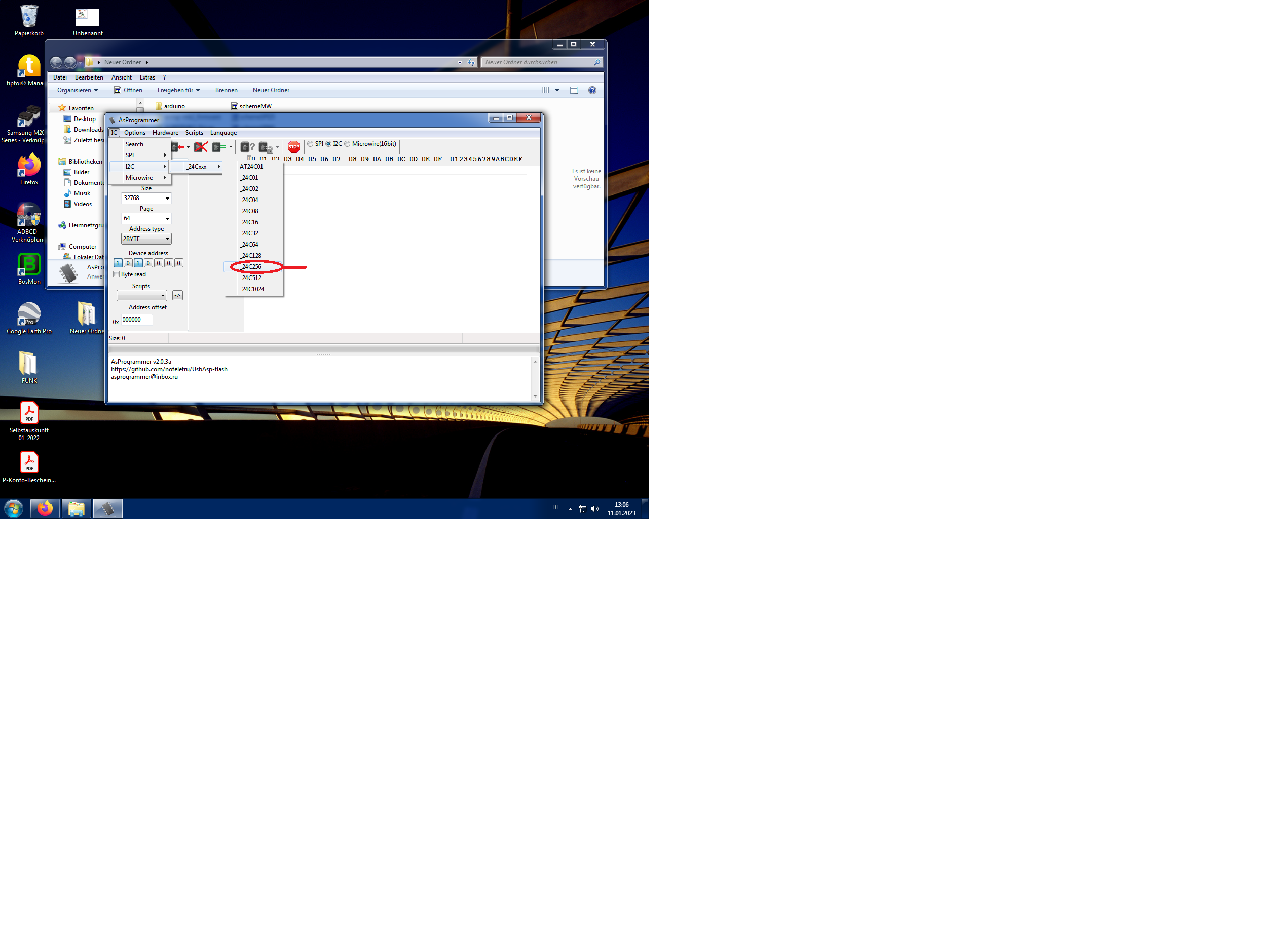

Nun seid doch nicht so böhse! Es handelt sich aller Wahrscheinlichkeit nach um diesen EEPROMmer: https://www.onetransistor.eu/2017/08/ch341a-mini-programmer-schematic.html Die Standard-Software dafür ist der AsProgrammer: https://www.onetransistor.eu/2018/11/use-ch341a-with-asprogrammer-on-windows.html

Der nette Onkel schrieb: > Die Standard-Software dafür ist der AsProgrammer: Installiere die Software und suche, ob ein Atmel ATMLH412 als Device vorgesehen ist. Falls nicht: falsch eingekauft. Georg

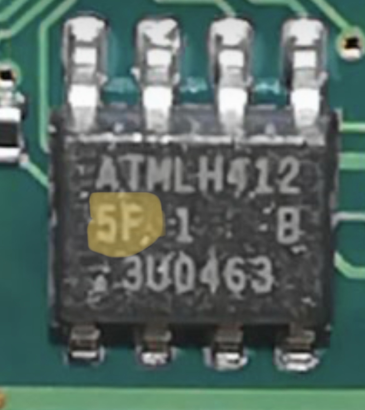

>Die Standard-Software dafür ist der AsProgrammer Important! AsProgrammer is now released under a new name. NeoProgrammer is updated with more chips and new features and can be downloaded from 4pda forum only by registered users. Der ATMLH412 wird aber in keiner der beiden Beschreibungen erwähnt. kann es sein, dass ATMLH412 und AT24C256 dasselbe sind? https://www.mikrocontroller.net/attachment/582183/ATMLH412-ATMEL.pdf https://www.mouser.de/datasheet/2/268/AT24C256C_I_c2_b2C_Compatible__Two_Wire__Serial_EE-3044502.pdf AT24C256C: Package Marking Information 8-lead SOIC: ATMLHYWW...
Bearbeitet durch User
Christoph db1uq K. schrieb: > Der ATMLH412 wird aber in keiner der beiden Beschreibungen erwähnt. Das AT24C256C scheint mit ähnlich genug zu sein. Zumindest in Sachen Protokoll.
Christoph db1uq K. schrieb: > kann es sein, dass ATMLH412 und AT24C256 dasselbe sind? Nein. Siehe: 1 MHz Fast Mode Plus
EAF schrieb: > Christoph db1uq K. schrieb: >> kann es sein, dass ATMLH412 und AT24C256 dasselbe sind? > Nein. > > Siehe: > 1 MHz Fast Mode Plus Ist das beim auslesen relevant. will nur Daten auslesen. Sonst nichts
Mein Verdacht stammt von dieser Seite: https://kenotrontv-ru.translate.goog/topic/353-memory-flash-vozmozhnaya-zamena-ili-analogi-flash-eeprom/?_x_tr_sl=ru&_x_tr_tl=de&_x_tr_hl=de&_x_tr_pto=sc ziemlich weit unten: ... Neue Kennzeichnung von ATMEL. Die ersten vier Buchstaben sind ATML - die Firma des Herstellers, dann H - die Art des Gehäusematerials, dann das Jahr und die Woche der Herstellung (ab 7-2007, Woche 04), in der zweiten Zeile die Mikruha-Art, in der dritten LOT-NUMMER. ... AT24C256C-SSHL-T - ATMLH412 AT24C512C-SSHD-T - ATMLH424 Einen Programmer für 24C256 findet man eher als den ATMLH412
Atmel kam mal auf die bescheuerte Idee, von generischer auf kryptische Beschriftung umzustellen. Das Risiko einer Fehlbestückung steigt dadurch und deren Absatz dürfte deutlich gesunken sein. Ich hab daher auch auf andere Hersteller umgestellt.
Christoph db1uq K. schrieb: > Mein Verdacht stammt von dieser Seite: > https://kenotrontv-ru.translate.goog/topic/353-memory-flash-vozmozhnaya-zamena-ili-analogi-flash-eeprom/?_x_tr_sl=ru&_x_tr_tl=de&_x_tr_hl=de&_x_tr_pto=sc > > ziemlich weit unten: > ... > Neue Kennzeichnung von ATMEL. > Die ersten vier Buchstaben sind ATML - die Firma des Herstellers, dann H > - die Art des Gehäusematerials, dann das Jahr und die Woche der > Herstellung > (ab 7-2007, Woche 04), in der zweiten Zeile die Mikruha-Art, in der > dritten LOT-NUMMER. > ... > AT24C256C-SSHL-T - ATMLH412 > AT24C512C-SSHD-T - ATMLH424 > > Einen Programmer für 24C256 findet man eher als den ATMLH412 Ok danke. Also ist dieser EEprom ATMLH412 ein AT24C256. und ich kann ihn eigentlich mit dem ASprogrammer, mit dem Equipment aus lesen usw.
Michael schrieb: > Also ist dieser EEprom ATMLH412 ein AT24C256. Merke: "Ersatztype", ist nicht das gleiche wie "identisch"! Beispiel: Wenn du Durst hast, kannst du deine nicht vorhandene Cola durch Tee ersetzen. Das heißt aber doch nicht, dass Cola und Tee das gleiche ist. Also: Wohl nein! U.A. weil sich das Datenblatt der beiden in dem von mir genannten Punkt unterscheidet. Aber das Protokoll scheint mir insgesamt sehr ähnlich zu sein. (ohne Gewähr) Michael schrieb: > und ich kann ihn eigentlich mit dem ASprogrammer, mit dem Equipment aus > lesen usw. Da das Protokoll gleich zu sein scheint, bis auf die 1MHz, wohl ja! Einfach mal Datenblatt aufmerksam lesen und das Hirn dabei einschalten.... Kann doch eigentlich gar nicht so schwer sein...

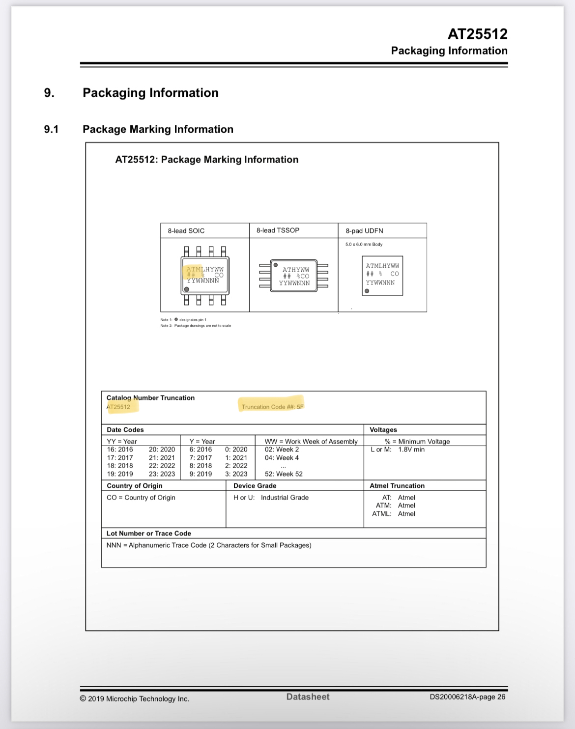

Woher wissen wir eigentlich, das es sich um ein I2C EEPROM handelt? Wenn ich das richtig gelesen habe handelt es sich hier um einen AT25512 (Truncation Code = 5F) und wäre damit SPI und sogar im AsProgrammer auswählbar.
Laut dem Foto oben ein ATMLH412, ein 256kbit-EEPROM von Atmel.
Der anscheinend dem Standardtyp 24C256 weitgehend ähnlich ist und einen
I2C-Bus hat. Die Verwirrung hat Atmel selbst verursacht.
Christoph db1uq K. schrieb: >>handelt es sich hier um einen AT25512 > ??? > Laut dem Foto oben ein ATMLH412, ein 256kbit-EEPROM von Atmel. > Der anscheinend dem Standardtyp 24C256 weitgehend ähnlich ist und einen > I2C-Bus hat. Die Verwirrung hat Atmel selbst verursacht. https://ww1.microchip.com/downloads/en/DeviceDoc/AT25512-SPI-Serial-EEPROM-512-Kbits-20006218A.pdf

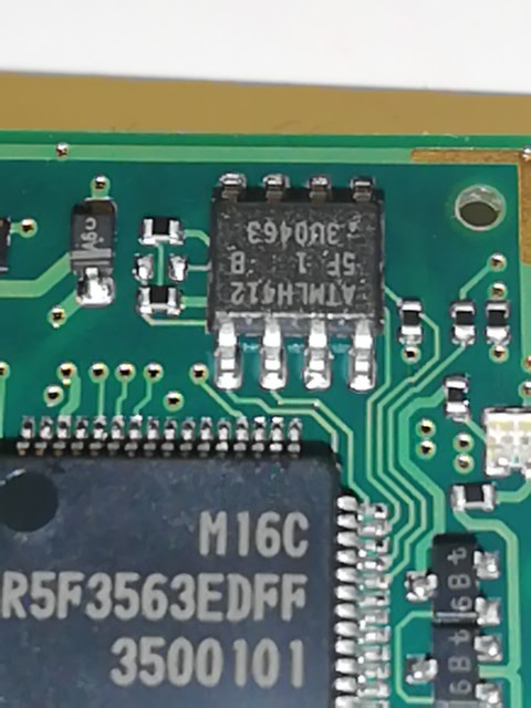

Ob das Teil SPI oder I²C ist, sollte sich eigentlich anhand der Leiterführung auf dem Board einfach finden lassen.
Christoph db1uq K. schrieb: > https://www.mikrocontroller.net/attachment/582183/ATMLH412-ATMEL.pdf Das von dir verlinkte Datenblatt ist nicht verlässlich, es wurde bearbeitet und enthält nicht mal ein Atmel Logo und hört genau da auf wo es interessant wird. Wenn man die Dokumentenbezeichnung „8568A–SEEPR–11/08“ googelt findet man das vollstände alte Originaldatenblatt des AT24C256C: https://datasheet.lcsc.com/szlcsc/AT24C256C-PU_C8815.pdf Hier ist das Marking beschrieben, ein AT24C256C hat an der Position wo oben genanntes 5F steht ein 2EC, dies ist laut aktuellem Datenblatt der „Truncation Code“ für den AT24C256C. http://ww1.microchip.com/downloads/en/devicedoc/atmel-8568-seeprom-at24c256c-datasheet.pdf Das die 4 in ATMLH412 für 2014 steht kann man sich herleiten.
ok, sieht tatsächlich so aus. Peda hatte recht mit "kryptische Beschriftung". Bleibt die Frage, woher hat Thorsten das seltsame Datenblatt Beitrag "Re: EEprom auslesen" das als Typbezeichnung einen Datecode enthält. >im AsProgrammer auswählbar dann schreibe das nochmal explizit für Michael auf, was er auswählen muss. Er hat schließlich die Frage gestellt und den USB-Programmer gekauft.
