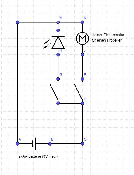

Ich baue grade für die Nichte kleine elektronische Lernmodelle.
Es ist eine Hartschaumplatte mit 2 AA Batterien, worauf ein Elektromotor
mit Propeller montiert wird, welcher für Vortrieb sorgt sowie eine LED
zur Beleuchtung vorne, beides ist parallel schaltbar.
Leider habe ich jedoch das Problem, dass wenn der Elektromotor läuft, er
die Batteriespannung von 3V auf 2V reduziert.
Die verbaute weiße LED leuchtet bei 3V klasse, bei 2V nicht mehr.
Verbaue ich nun eine Rote, brennt diese bei 3V durch, bei 2V leuchtet
diese aber wiederum gut.
Setze ich nun vor die Rote einen Widerstand, kann ich diese zwar bei 3V
betreiben, jedoch ist diese nur noch sehr dunkel bei 2V.
Gibt es also irgendeine Möglichkeit für mein Problem? So simpel wie nur
möglich, da die Nichte das Fahrzeug danach selbst bauen soll.
Mein Lösungsansatz wäre nun, eine sehr starke rote LED zu kaufen,
12000mcd statt der 500mcd momentan und diese mit einem Vorwiderstand zu
betreiben.
Diese sollte doch dann wenigstens hell genug leuchten bei 2v minus
Widerstand oder?
Vielen lieben dank und schöne Grüße

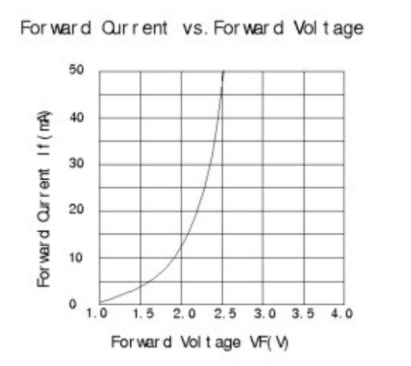

Zum Verständnis:
Die neue LED soll VF Max 2,6V und IF 30mA haben.
Setzt ich nun bei meinen 3V einen 15 Ohm Widerstand vor die LED sollte
ich die 3V auf 2,6V reduzieren können.
Reduziert sich der Strom dann linear auch bei 2V mit? Heißt bei den 15
Ohm bleiben nur noch 1,6V Übrig, wenn der Motor läuft?
lg

von Michael B. (laberkopp)
Peter schrieb:
> soll und bei 1,6V schon 5mA durchlässt
Denk dran, dass das nur eine typische Kurve ist. Je nach Exemplar
https://www.reichelt.de/index.html?ACTION=7&LA=3&OPEN=0&INDEX=0&FILENAME=A500%2FDLE5MMR_HOTTECH.pdf
liegt die Spannung bei 5mA auch bei 1.3 oder 2.2V, bzw. umgekehrt der
Strom bei 2V bei 0.2 (nicht erkennbar) oder 45 (kaputt) mA.
(wobei die Zahlen grob aus den Diagramm geschätzt sind, genaue Werte
stehen hier nur für 20mA drin).

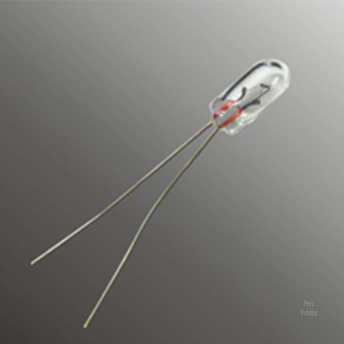

von Axel S. (a-za-z0-9)
Unter der Maßgabe, daß das ganze:
- aus 2 Batterien a 1.5V laufen soll
- von einen Schulkind (wie alt? 10 .. 14 Jahre?) gebaut werden soll
- vor der Klasse vorgeführt und erläutert werden soll
würde ich den ganzen Schnickschnack vergessen und ein 3V oder 2.5V
Glühlämpchen nehmen. Ja das Glühlämpchen braucht mehr Strom und ist
"altmodisch". Dafür leuchtet es auch bei 1.8V noch erkennbar. Und die
Batterien halten sowieso nicht lang.

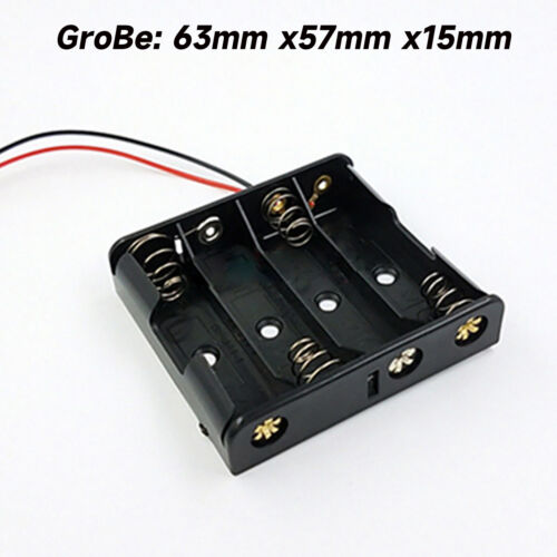

von Peter K. (Gast)
Ich würde ehrlich gesagt, eher auf einen 9V Block setzen, weil auch
weniger gefährlich und Du hast mehr Spannungsreserve. Mit 2 AA wirst Du
schnell immer wieder an Grenzen kommen (Op-Amp , logic Gatter etc)
Oder diese 4,5V Flachbatterien, die aber nervig sind, weil meist Zink
Kohle und nicht mehr überall zu bekommen
oder aber so einen Batteriehalter für 4xAA und einem 9V Clip Anschluss
dran
Und ja, auch diese kleinen Glühlampen sind eine gute Option, die kann

Diese kleinen Glühlampen gibt es ab 3V
https://www.ebay.de/itm/313737009942
von Joachim B. (jar)
und die funktionieren sichtbar bei 2V?
siehe Titel, da ist die Chance bei LEDs viel größer.
von Stefan F. (Gast)
Normalerweise leuchten Glühlampen ab der halben Nennspannung gut
sichtbar.
von Peter K. (Gast)
die wird sicher auch bei 1V noch sehr gut sichtbar sein

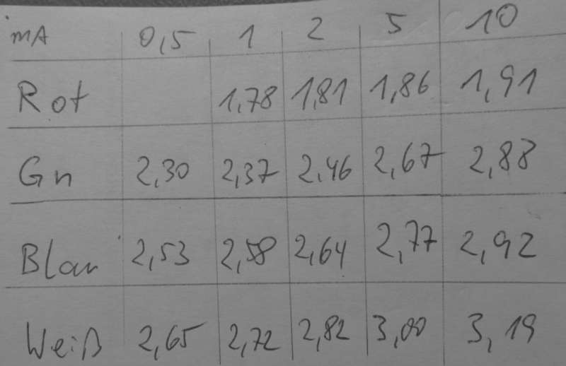

Ich habe LEDs vom Chinamann, 5 mm, natürlich ohne Datenblätter, aber
leuchten alle recht kräftig. Im Anhang Flußspannungen, die ich 2017
gemessen habe.
Die Rote liegt um 1,8 Volt, verdammt wenig Luft gegen nur 2 Volt
Versorgung. Mit 100 Ohm ergeben sich 2 mA @ 2V bzw. 12mA @ 3V. Nicht
toll, aber vertretbar.
Würde ich eine meiner alten HP-3750 der 80er einsetzen, ist die bei 2mA
noch nicht sinnvoll hell. Ich hätte noch andere, ältere LEDs da, die als
Kontrollbirne locker 15mA brauchen.
Da ist das mögliche Problem: Wir wissen nicht, was Peter für LEDs hat.
Er müsste tatsächlich austesten, wieviel Strom seine LEDs brauchen und
ggfs. halbwegs moderne Ware kaufen.

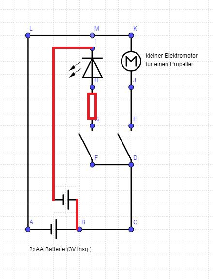

Nimm einen extra Batterieblock für die LED und schalte sie gemeinsam ein
oder aus.
Dann geht es und du musst nur die Batterien mit denen für die LED
tauschen, wenn der Motor nicht mehr richtig zieht - für die zweite
Runde. Die LED leuchtet trotzdem noch ...
Siehe Bild.

von Alfred B. (alfred_b979)
HildeK schrieb:
> a.JPG / Nimm einen extra Batterieblock für die LED
Ja, das wäre der simpelste Ansatz - eine gute Idee.
> und schalte sie gemeinsam ein oder aus.
Und würde man den Schalter direkt an den Minuspolen
haben, und bis zu diesem separate Verkabelung (wobei
natürlich extrem dünnes für die LED reichte, nicht so
für den Motor), ginge sogar ein einfacher Schalter.
(Aber... dann könnte man die Verkabelung auch wieder
leichter falsch machen -  zwar verhinderte das dieser
2polige Schalter nicht GANZ aber machte es schwerer.)
> Runde.
Oder für die LED 2 Knopf-, den Motor 2 Monozellen...
Aber das Wichtigste daran ist halt die vollständige
Trennung/völlig separate Versorgung, also durch ges.
4 statt nur 2er Zellen und getrennte Leitungsführung.
Das imho schönste daran, natürlich außer dem, daß es
so überhaupt funktionierte:
Den Kindern könnte hierbei theoretisch sogar gleich
direkt etwas über Belastung, U=R*I und die manchmal
notwendige Trennung von Stromkreis(/abschnitt)en
vermittelt werden...?
Man hat dabei also sogar die Wahl, ob man sich mehr
auf "simpel fehlerfrei umsetzbar"/2polig zu schalten
oder mehr auf "vermittle mehr Wissen" konzentriert.
Wie gesagt, und gerne nochmal: Gute Idee. ;)
