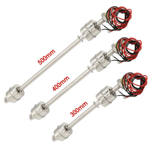

ich mußte hier für die Firma eine (eigentlich) ganz einfache Sache
zusammenkloppen, eine improvisierte Hebeanlage für das Kondenswasser
eines Klimaschranks.
Das Problem: Die Abfrage des Pegelschalters mit dem Arduino ist
unzuverlässig.
Pegelschalter:
https://www.conrad.de/de/p/standexmeder-electronics-fuellstands-sensor-9522712054-1-st-1205904.html
Vermutlich ein Reedkontakt im Inneren.
Anschluß am Arduino an einen normalen I/O mit internem Pullup.
Arduino pollt den Anschluß einfach in Dauerschleife. Wenn er anspricht,
schaltet er einen 12V DC Pumpe, wartet ab, ob die Pumpe den
Pegelschalter in vernünftiger Zeit freibekommt, und läßt dann die Pumpe
eine bestimmte Zeit laufen, so daß der Behälter sicher leergeschlürft
wird. Dann legt sich Arduino wieder auf die Lauer...
Das kann man nun 100 mal ausprobieren, funktioniert immer wie gewünscht,
auch simulierte Fehlerzustände, sollte die Pumpe verstopft sein usw.
Aber im Betrieb kommt es immer wieder vor, daß der Pegelschalter bei
langsam hochkriechendem Wasserpegel nicht anspricht.
Was kann das sein? Ein zu langsam vorbeikriechender Magnet betätigt den
Reedschalter nicht richtig? Kontakte schließen nicht richtig? Mehr
Belastung mit mehr Leerlaufspannung und geringerem Pullup-Widerstand
nötig?
Fürs erste werde ich einen weiteren Pegelschalter ähnlicher Bauart
parallel schalten.
Viele Grüße
Tom.

Tom H. schrieb:
> Was kann das sein?
Oberflächenspannung des Wassers und Dreck klebt den Schwimmer am Stab
fest ?
Da sind wohl die Schalter, die knicken, besser.
https://www.ebay.de/itm/385129558427
Die lassen sich auch besser auf beliebiger Höhe in der Tankwand
montieren.
Erfordern aber ein Loch unterhalb des Flüssigkeitsspiegels, also
potentielle Undichtigkeit.

Also, jetzt sind ZWEI Schwimmerschalter mit je einem 2k2-Pullup an 5V an
zwei getrennten IOs des Arduino. Die werden jetzt im Programm noch
verodert (und später vielleicht noch intelligenter ausgewertet, denn sie
schalten bei leicht unterschiedlichen Pegelständen).
Jetzt baue ich das ganze wieder ein und beobachte es im realen Betrieb.

von Peter D. (peda)
Nö, sobald sich die Kontakte nähern, steigt die Anzugskraft, d.h. ein
Reedkontakt mach immer Klick.
Es wird ein einfacher offener Kontakt sein.
Ich würde den Kontakt mit 12V und 5..10mA belasten.

von Jester (Gast)
Lothar M. schrieb:
> Da sollte schon EMV-mäßig ein wenig mehr dran sein an Beschaltung oder
> wenigstens der Pullup deutlich niederohmiger werden (so im 2k2-Bereich).
> Bei arg hochohmigem Anschluss gibt es sonst evtl. Probelme mit dem
> Frittstrom und der Frittspannung.
Auch bei einem Reedkontakt? Bist Du dir da sicher? Was, wenn dieser
"nass" ist (Hg-benetzt)?
Was Reedkontakte absolut nicht mögen sind unkontrolierte Kontaktströme -
selbst wenn diese nur für <100ns fließen. Schon 100pF über dem Kontakt
oder der Last (z.B. wenige Meter Kabel) können da zu viel sein.
Auzug aus dem Katalog "Reed Technologie" Standex Meder, Kapitel
"Kontaktschutz – Elektrische Schutzbeschaltungen" (standexmeder.com):
"Bei bestimmten Betriebszuständen kann es zu Materialwanderungen kommen,
diese
wiederum haben einen ganz erheblichen Einfluss auf die Lebensdauer eines
Schalters."
"Schaltet man Strom und Spannung über einen Reedschalter, so ist
Streukapazität in gewissem Umfang in jeder elektrischen Schaltung
vorhanden. Dabei spielen die ersten 50 Nanosekunden des Schaltvorgangs
je nach Höhe von Strom und Spannung eine entscheidende Rolle."
just my 2ct

Wir verbauen ähnliche Pegelschalter wie auf dem Bild (allerdings nicht
vom Chinamann) in Fäkalienbehälter an Schienenfahrzeugen.
Sind zuverlässig und praktisch unkaputtbar.
Haben einen oberen und einen unteren Schaltpunkt (von wegen Bottich
ausreichend entleeren).

von Tom H. (toemchen)
Hier mal eine Rückmeldung vom TO:
Noch etwas schwache Statistik nach zwei Tagen, aber der Fehler ist nicht
mehr aufgetreten.
Nochmal zur Erinnerung nach so vielen Beiträgen: Von der
Ausgangssituation "1 Pegelschalter wie im Link, nur mit dem internen
Pullup 47k" habe ich jetzt zwei (verschiedene) solcher Pegelschalter,
jeweils mit einem Pullup 2k2 nach 5V.
Daß nach genauer Betrachtung des Datenblatts der Pullup sogar noch
niedriger (680R) ausfallen dürfte, ok, ich werds jetzt erstmal noch
nicht ändern.
Lothars Nachfrage nach dem "Vorwiderstand": Damit war die Situation
gemeint, daß ich den Pullup für den Reedkontakt nach +12V schalte. Dann
müßte ich ja die entstehenden Pegel am Reedkontakt auf
Arduino-verträgliche 5V bringen. Nach meinem Verständnis entweder mit
einem nachfolgenden (hochohmigen) Spannungsteiler oder, verwegener
Gedanke: vielleicht nur mit einem hohen Vorwiderstand zum Arduino-Pin
und auf das Ableiten der Überspannung durch die internen Schutzdioden
vertrauen. Aber nochmal: Daß der Reedkontakt selbst einen einigermaßen
niedrigen Pullup sehen muß, habe ich verstanden und stelle ich nicht in
Frage.
Die von Christian B. im Bild gezeigten doppelten Pegelschalter in
Edelstahl sind natürlich sehr schick. Da täten mich noch die
Bezugsquelle und/oder ungefähre Preise interessieren.
