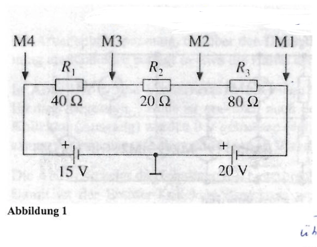

Servus, bin etwas verwirrt was für Spannungen hier an den Punkten anliegen (Masse als Bezugspotential). Mit meinem Sohn etwas in eine Diskussion geraten und hoffe hier kann wer helfen. M4 ist sicher 15V, nur bei M1 hakt es… sind das - oder +20V?

Ahmed schrieb: > M4 ist sicher 15V, nur bei M1 hakt es… sind das - oder +20V? Guck dir an, wie die Batterie gepolt ist. Da der Plus-Pol an Gnd liegt, ist das Potential an M1 demgegenüber um -20V verschoben, liegt also bei -20V.
Man darf sich auch die Schaltung um 90 Grad nach rechts gedreht vorstellen. Dann wird das mit dem Plus und Minus gleich viel anschaulicher.
Moin, Wolfgang schrieb: > Guck dir an, wie die Batterie gepolt ist. > Da der Plus-Pol an Gnd liegt, ist das Potential an M1 demgegenüber um > -20V verschoben, liegt also bei -20V. Ja, wuerde an der Batterie +20V stehen, dann waere ich auch sofort fuer -20V an M1 Aber da steht halt nicht +20V, sondern -20V, also: Scheissschaltplan. Ein Schaltplan sollte eine Schaltung moeglichst zweifelsfrei und eindeutig beschreiben. Gruss WK
Wolfgang schrieb: > Guck dir an, wie die Batterie gepolt ist. Wenn das wie in der Beschriftung angegeben eine -20V Batterie(wiezurHölleauchimmer!) ist, dann kommen am Minuspol der Batterie +20V gegenüber dem an Masse angeschlossenen Pluspol heraus. Gegenüber GND ist dann am M1 eine Spannung von +20V und am M4 eine Spannung von +15V. Die Spannungen dazwischen teilen sich entsprechend der Widerstandverhältnisse auf. > etwas in eine Diskussion geraten und hoffe hier kann wer helfen. Frag den Betreuer, der diese Wischiwaschi-Aufgabe gestellt hat. Fazit: seltsam beschriftete Schaltung.

Dergute W. schrieb: > Ja, wuerde an der Batterie +20V stehen, dann waere ich auch sofort fuer > -20V an M1 > Aber da steht halt nicht +20V, sondern -20V, also: Scheissschaltplan. > Ein Schaltplan sollte eine Schaltung moeglichst zweifelsfrei und > eindeutig beschreiben. Lothar M. schrieb: >> Guck dir an, wie die Batterie gepolt ist. > Wenn das wie in der Beschriftung angegeben eine -20V > Batterie(wiezurHölleauchimmer!) ist, dann kommen am Minuspol der > Batterie +20V gegenüber dem an Masse angeschlossenen Pluspol heraus. > > Gegenüber GND ist dann am M1 eine Spannung von +20V und am M4 eine > Spannung von +15V. Die Spannungen dazwischen teilen sich entsprechend > der Widerstandverhältnisse auf. Ich interpretiere die +15V bzw. -20V als Spannungsangabe, gemessen gegen GND. Die Polaritäten der Quellen sind doch durch das Symbol eindeutig. Das passt also schon. Man muss es nicht unnötig kompliziert machen;-)
Jörg R. schrieb: > interpretiere die +15V bzw. -20V als Spannungsangabe, gemessen gegen GND. Das war mein erster und der naheliegende Gedanke. Der zweite Gedanke kam gleich danach, als ich mir dachte: warum schreibt der die +15V und -20V nicht einfach direkt an die Pfeile M4 und M1? Den allermeisten (und vermutlich auch dem Lehrer) reicht der erste Gedanke. In der Praxis fliegt man immer dann auf die Nase, wenn man den zweiten Gedanken nicht zulässt oder schon gar nicht drauf kommt. --------- @Ahmed: warum hast du deine Analogtechnik-Frage als relevant für das "Forum: Mikrocontroller und Digitale Elektronik gehalten? Das interessiert mich, weil da grade drüber diskutiert wird: Beitrag "Forenliste (links) sollte "uC& Digital' o. ä. heissen"

Lothar M. schrieb: > Jörg R. schrieb: >> interpretiere die +15V bzw. -20V als Spannungsangabe, gemessen gegen GND. > Das war mein erster und der naheliegende Gedanke. > > Der zweite Gedanke kam gleich danach, als ich mir dachte: warum schreibt > der die +15V und -20V nicht einfach direkt an die Pfeile M4 und M1? > > Den allermeisten (und vermutlich auch dem Lehrer) reicht der erste > Gedanke. > > In der Praxis fliegt man immer dann auf die Nase, wenn man den zweiten > Gedanken nicht zulässt oder schon gar nicht drauf kommt. Der zweite Gedanke war tatsächlich auch mein Gedanke, weshalb ich das hier überhaupt erst gepostet habe

Dergute W. schrieb: > Ja, wuerde an der Batterie +20V stehen, dann waere ich auch sofort fuer > -20V an M1 > Aber da steht halt nicht +20V, sondern -20V, also: Scheissschaltplan. Ja, unsauber gezeichnet. War auch ein Lehrer und kein E-Techniker. 😀 Kalkuliert man das ein, dann ist es (für mich jedenfalls) eindeutig: -20V an M1, +15V an M4. Weiterer Grund: An den Batterien steht direkt keine Spannung, nur daneben an der Leitung. Das passt dann auch zum gezeichneten Batteriesymbol einschließlich der Kennzeichnung des jeweiligen Pluspols. Die Pfeile sind keine Spannungspfeile, sondern nur die Markierung, an welcher Stelle M1 ... M4 gemeint ist. Wieder eben unüblich für den E-Techniker.

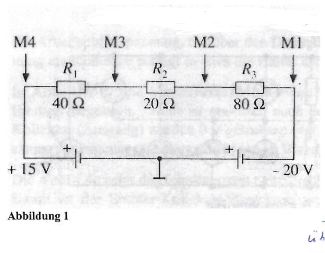

Die ganze Raterei über die Interpretation kommt doch nur daher, weil manche mit dem im Bild gezeigten umgehen können, andere nicht.
HildeK schrieb: > mit dem im Bild gezeigten umgehen Hm. Für mich stellt Dein Bild etwas anderes dar als was im Bild oben ist/gemacht wurde. Dort nämlich ist nirgends + und - einer Spannungsquelle vertauscht, und soll wohl durch ihre Spannungsangabe nun plötzlich wieder zurückgetauscht worden sein, damit das "-20V" rechts oben wieder korrekt sein kann. (Denn das ist es doch, was Dein Bild darstellen soll...?) Nein, ich hab's... man kann es auch anders verstehen. Beides verwirrende Darstellungen.

Der Lehrer sieht die Lösung mit M1 als -20V als die richtige Lösung an. Vielen Dank für eure Nachrichten! Kam übrigens aus einer Berufsschule, Abschlussklasse… Würde das ganze mal als „beides ist theoretisch möglich, praktisch jedoch ist -20V richtig“ werten.
Alfred B. schrieb: > Für mich stellt Dein Bild etwas anderes dar als was im > Bild oben ist/gemacht wurde. > Dort nämlich ist nirgends + und - einer Spannungsquelle > vertauscht, und soll wohl durch ihre Spannungsangabe nun > plötzlich wieder zurückgetauscht worden sein, damit das > "-20V" rechts oben wieder korrekt sein kann. Richtig, so ist es in der Aufgabe nicht gemeint gewesen. Ich wollte nur aufzeigen, dass man trotz Pluszeichen am Symbol eine negative Spannung bez. des Minuspols haben kann. Man hat darüber diskutiert, ob die Angabe '-20V' dort als Spannnungswert der Quelle - denn dann wäre M1=+20V - oder als Spannung an M1 gemeint war. Ein E-Techniker hat kein Problem mit der Art, wie ich es dargestellt habe - auch wenn ich dieses in meinen Plänen eher vermeide. Ein Lehrer würde das kaum so machen, er hat nicht den Wert der Quelle, sondern den am Knoten M1 angegeben.

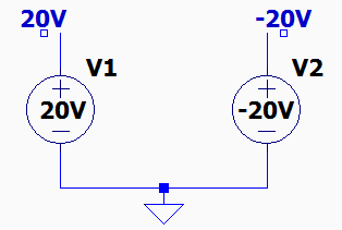

Lothar M. schrieb: >> Da ist nichts seltsam beschriftet! > Eindeutig und sonnenklar beschriftet wäre der Plan so, wie ich es in 2 > Varianten angehängt habe. Auch in der TO Variante ist der Plan sonnenklar. Jedenfalls für den, der Regeln für normgerechte elektrische Schaltpläne kennt. Die Angabe -20V bezieht sich eindeutig nur auf das Pol-Potential. Sollte sie sich auf die Batterie beziehen, müsste sie mittig unter (oder bei gedrehter Darstellung auf gleicher Höher von rechts lesbar) dem Batteriesymbol stehen. Und in dem Fall der Batteriespannungsangabe gibt der Wert vor den V-Einheitszeichen immer den Betrag an, die Polarität der Batterie selbst ist durch die Strichstärke und zusätzlich durch das '+' angezeigt. Ja ich weiß, Potential und Spannung wird gern verwechselt und vektorielle Größen gern mit ihren Betrag gleichgesetzt. > Wozu diese unsachlichen persönlichen Angriffe? Was ist daran unsachlich! Ich hab dir/Euch sogar ein Foto beigefügt wie die Messung aka "Sache" aussieht: Spannungsmesser: Pol COM (schwarz) (aus engl common = gemeinsam) an das Gemeinsame Bezugspotential (Massepunkt zwischen den Batteriezellen), anderer Pol des Instruments (Rot) an die jeweiligen Bezugspunkte der Spannungspunkte. Nachweis: einer Positiv, der andere negativ. Und ja, die Argumentation muss persönlich sein, weil lediglich einzelne Personen falsche Argumente in die Diskussion werfen und nicht das Forum. > Allerdings bin ich mir auch absolut sicher, dass ich signifikant mehr > weiß als der einfältigste User. Aber hier stellst Du dich auf dessen Niveau. Ich weiss nicht, ob das ein verunglückter Versuch vom Empathie sein soll, jedenfalls ist es nicht hilfreich, Zweifel in Querdenkermanier bei einem eindeutigen technischen Sachverhalt zu streuen. Wie mit der Messung dokumentiert.
Fred Focus schrieb: > Auch in der TO Variante ist der Plan sonnenklar. Jedenfalls für den, > der Regeln für normgerechte elektrische Schaltpläne kennt. Du nennst den Schaltplan des TO normgerecht? Na ja... Fred Focus schrieb: > Was ist daran unsachlich! > Ich hab dir/Euch sogar ein Foto beigefügt wie die Messung aka "Sache" > aussieht: Deine Messung ist total müßig, wenn die Angabe unklar ist. Die Angabe ist u.a. unklar, da es untypisch für eine Aufgabe ist, wenn die Lösungen für M1 und M4 bereits 1:1 dort so stehen. Da kommt man eben ins Grübeln, warum diese Werte nicht einfach statt M1 / M4 direkt an den Pfeilen stehen und der Schüler dann nur M2 / M3 lösen muss. Oder umgekehrt, wenn der Schüler auch M1 / M4 lösen soll, dann wäre es deutlich sinnvoller, wenn dort nicht die Spannung der Messstelle stehen würde, sondern 20V direkt unter der Batterie. Dann wäre zumindest noch etwas logisches Verständnis nötig um M1 mit -20V zu lösen. So machen diese zwei Aufgaben M1 / M4 einfach wenig Sinn, da kommt man schon mal ans zweifeln, ob man nicht evtl. etwas falsch interpretiert hat. Aber du bist natürlich allwissend und unfehlbar.

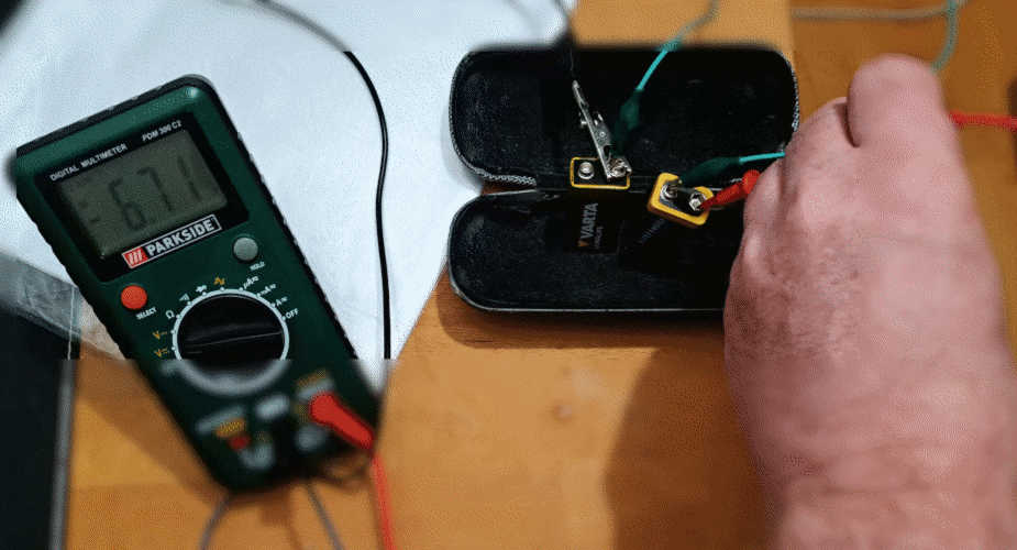

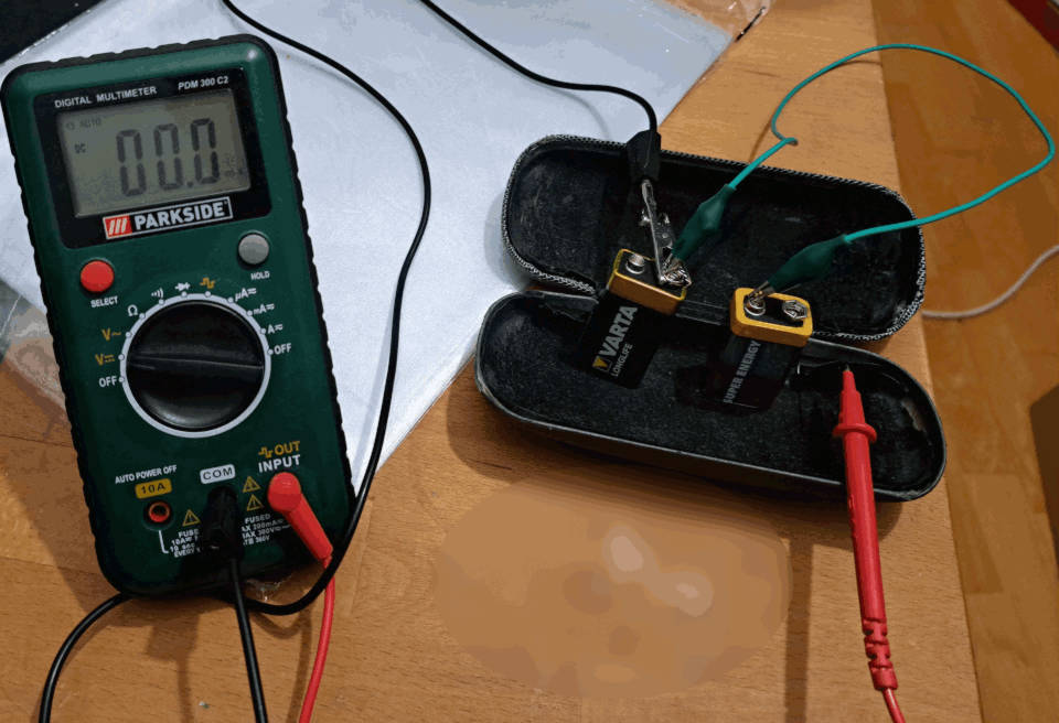

Micha schrieb: > Deine Messung ist total müßig, wenn die Angabe unklar ist. Nein, der Schaltplan ist eindeutig. Und nachbaubar. Also da hätten wird zwei galvanischen Zelle, dafür nimmt man beispielsweise zwei 9V-Blöcke. Der Pluspol ist rund, der Minuspol ist sechseckig. Beide Batterien stehen wie im Schaltbild nebeneinander, der Pluspol ist jeweils rechts. Beide Batterien sind an den jeweils inneren Polen verbunden, hier das Grüne Kabel. Diese Stelle ist auch im Schaltplan als Bezugspunkt gezeichnet siehe Massesymbol. Deshalb ist es auch mit dem Bezugspunkt des Messgerätes zu verbinden (Schwarzes Kabel). Bei vielen aktuellen Digitalmultimetern ist der passende Anschluss (anderes Ende schwarzes Kabel) mit "COM", also common = Gemeinsam, markiert. Bei anderen Multimetern findet sich sich das Massezeichen an Kennzeichnung hiervor an dem Anschluss. Jetzt kann man mit dem roten Kabel (das in der Buchse für Spannungsmessung steckt) die Spannung vom Bezugspunkt zu den freien Polen der Reihenschaltung der Zellen messen, bei der linken Batterie, den linken Pol (rund) und bei der rechten Batterie den rechten Pol (Seckseckig). Und siehe da, M1 (am anschluß links) ist eindeutig größer als 0 Volt, während M4 (rechter Anschluß) kleiner als Null ist. > Die Angabe ist u.a. unklar, da es untypisch für eine Aufgabe ist, wenn > die Lösungen für M1 und M4 bereits 1:1 dort so stehen. Da kommt man eben > ins Grübeln, warum diese Werte nicht einfach statt M1 / M4 direkt an den > Pfeilen stehen und der Schüler dann nur M2 / M3 lösen muss. > > Oder umgekehrt, wenn der Schüler auch M1 / M4 lösen soll, dann wäre es > deutlich sinnvoller, wenn dort nicht die Spannung der Messstelle stehen > würde, sondern 20V direkt unter der Batterie. Dann wäre zumindest noch > etwas logisches Verständnis nötig um M1 mit -20V zu lösen. Bei allem Respekt, willst Du uns verarschen?! Deine Argumentation geht überhaupt nicht auf die Schaltung ein. Und ja, es ist ganz normal das Test/Frage die Antwort 1:1 enthalten, beispielsweise beim Multiple Choice Test. Und natürlich kann eine Übungsaufgabe so verfasst sein, das erstmal die relevanten gegebenen Größen dem Aufgabentext zu entnehmen sind. So wird der Schüler schrittweise an die Gesamtlösung herangeführt. Wenn der Schüler natürlich nicht den Sinn in der Übung erkennen mag - ja dann ist wohl Hopfen und Malz verloren ...

Alfred B. schrieb: > Fred Focus schrieb: >> Und nachbaubar. > > Weitestgehend unnötig. Nope ganz im Gegenteil, Kriterium der Wahrheit ist die Praxis. Wenn also nicht klar ist, wie eine Schaltung berechnet wird, baut man sie auf und misst nach. Der Blick auf die Anzeige eines Messgerätes hat schon manchen dazu gebracht den Fehler in seiner Gedankenkette zu erkennen. Hier scheint es beim Wissen bei der Bedienung eines Spannungsmeßgerätes zu fehlen (Wie wird Spannung Vorzeichenrichtig gemessen). Ebenso nimmt man sich bei der Interpretation des Schaltplanes Freiheiten die nicht gegeben sind. >> Deine Argumentation geht überhaupt nicht auf die Schaltung ein. > > Ja, und? Verstoß gegen die Nutzungsbedingungen des Forums: "Der Zweck dieses Forums ist der Austausch über Themen aus dem Bereich Elektronik, Informatik, .. . Dies ist kein Forum für allgemeine ... Diskussionen. " > Nimm Dein Podest, und stell Dich anderswo drauf. Ja klar, Dir scheint die Sonne aus dem Arsch und obendrein biste beratungsresistent. SCNR
