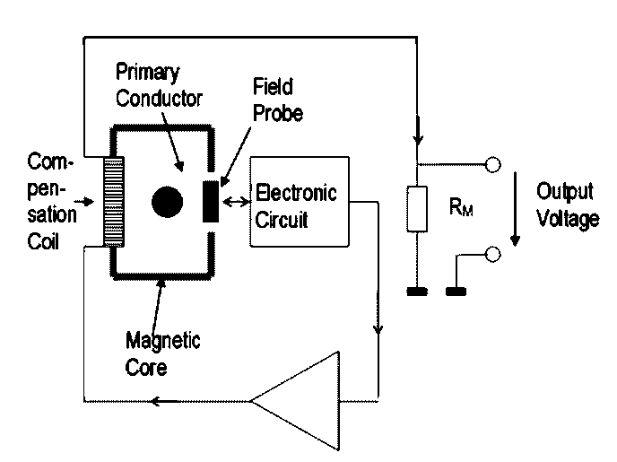

DC-Messung mit einem Trafo? "nach dem Kompensationsprinzip"
kann das mal jemand erklären?
Abgesehen davon, dass die rechte Wicklung in der Luft hängt.
https://www.mouser.de/new/vacuumschmelze/vac-current-sensors/
etwas mehr dazu
So sieht es vernünftiger aus, ein Regelkreis. den hat der
Datenblattschreiber großzügig weggelassen.
Um eine Induktivität mit 200 kHz auszuregeln braucht es schon etwas
"Wumms". Ähnlich einem YIG-Oszillator, wo ein Sägezahn eine
Magnetwicklung treibt.
von Gunnar F. (gufi36)
der Regler schickt einen Gegenstrom durch die Spule, das das Magnetfeld
zu Null wird.

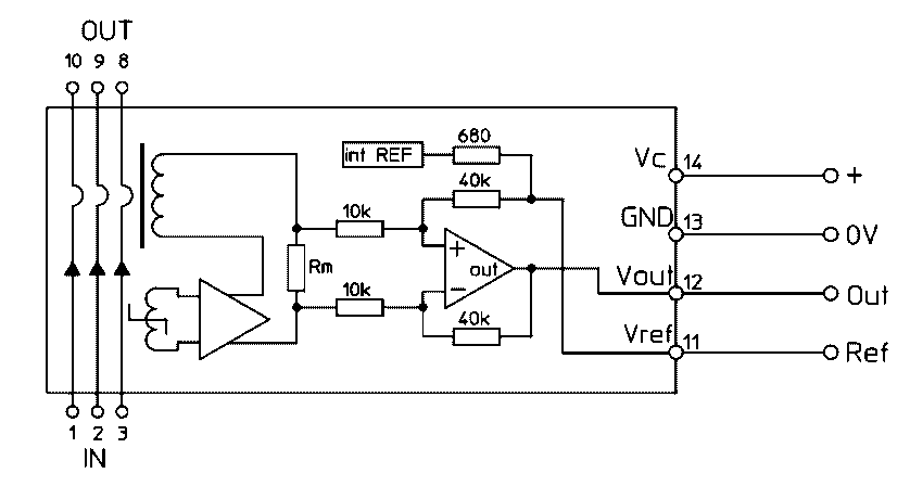

Ja schon klar, aber ich habe den Eindruck, der Datenblattschreiber hatte
irgendwann keine Lust mehr und das halbfertig abgegeben.
Vielleicht hat VAC ja noch eine Applikationschrift, die das mit einer
Beispielschaltung erklärt. Mit 5V Betriebsspannung kann man nur langsam
Strom in eine Kompensationswicklung schicken.
https://www.mouser.de/pdfdocs/ProductSummary.pdf
ein "product summary", gegenübergestellt zu einem Hall-Sensor ist es
genauer, weniger temperaturabhängig. Aber auch keine Schaltung.

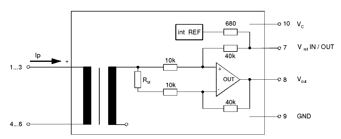

Beitrag "Aktiver Stromsensor - Verhalten nicht ganz bekannt - weiß jemand Bescheid"
2013 schon mal hier besprochen
der dort verlinkte Sensor ist wenigstens kompletter dargestellt.
Zum Sensor werden immer noch von VAC Daten angeboten:
https://vacuumschmelze.de/produkte/Stromsensoren/Kompensationsstromsensoren
https://vacuumschmelze.de/03_Documents/Datasheets%20-%20Drawings/Current%20Sensors/4646-X653.pdf
("Date: 28.01.20222" mit heißer Nadel gestrickt, kann passieren)
Das Schematic diagram ist noch knapper ausgefallen als 2008. Jedenfalls
scheint der Regelkreis komplett im Sensor zu stecken, der Anwender muss
sich darum nicht kümmern.

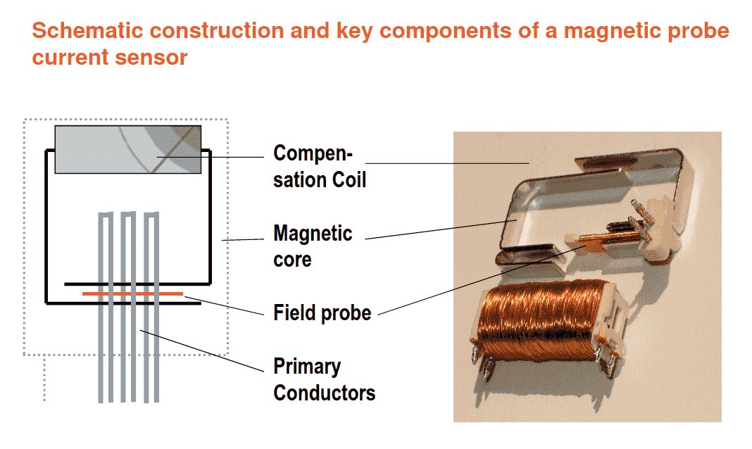

Zum vorgeschlagenen Umbau gibt es im "product summary" ein Foto von
einem der Sensoren, nicht unbedingt der von Pollin erhältliche.
>das Gehäuse öffnen, die drei Durchführungen entfernen
das geht doch recht eng zu, viel mehr Strom kann man da nicht
durchschicken. Das Foto und die Zeichnung verstehe ich nicht ganz. Was
ist jetzt was?
Der Pfeil ganz oben, der ins Leere zeigt, sollte vermutlich auf die
große Spule ganz unten deuten. Wo verläuft die "Primärwicklung", also
die drei Drähte?
