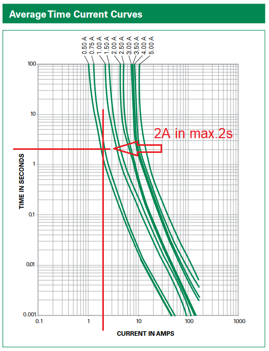

Hallo Wie bereits gesagt -> Datenblatt Im Anhang ein Beispiel einer SMD Fuse Gruss
Ansprechverhalten ist in diesem Fall egal. Laut Datenblatt gehen 2A für 0.1s gerade noch so durch. Ist ziemlich an der Grenze, aber noch gerade so okay. In der Praxis hat es bis jetzt auch 20 bis 30 mal funktioniert. Ich präzisiere meine Frage: Wenn man eine Sicherung zyklisch überbelastet, kann es dann sein, dass diese von Zyklus zu Zyklus abbaut? Wenn das Gerät in der Praxis im Einsatz ist, wäre es wünschenswert, dass dieses nicht nach 20k Zyklen kaputt geht.
Es handelt sich um so eine: https://docs.rs-online.com/0c57/0900766b816379b4.pdf Dabei sei gesagt, dass der Strom in der Realität auch etwas über 2A liegen kann.

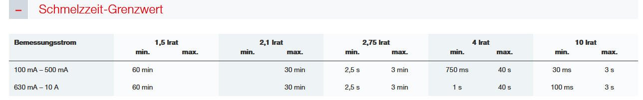

Hier gibt's einige interessante Informationen, bei welchen Pulsbelastungen welche Lebensdauer der Sicherung zu erwarten ist: https://www.google.com/url?sa=t&source=web&rct=j&url=https://siba.de/upload/Downloads/fuse-on-3-12_261012_DE-internet.pdf&ved=2ahUKEwjtzMmh98L8AhXSgv0HHS7qB18QFnoECCgQAQ&usg=AOvVaw1YxhgBJSpeOwxrRc2x8E6S
Hein schrieb: > Hier gibt's einige interessante Informationen, bei welchen > Pulsbelastungen welche Lebensdauer der Sicherung zu erwarten ist: > > https://www.google.com/url?sa=t&source=web&rct=j&url=https://siba.de/upload/Downloads/fuse-on-3-12_261012_DE-internet.pdf&ved=2ahUKEwjtzMmh98L8AhXSgv0HHS7qB18QFnoECCgQAQ&usg=AOvVaw1YxhgBJSpeOwxrRc2x8E6S Bei anderen Herstellern steht sowas in der "Fuseology".
