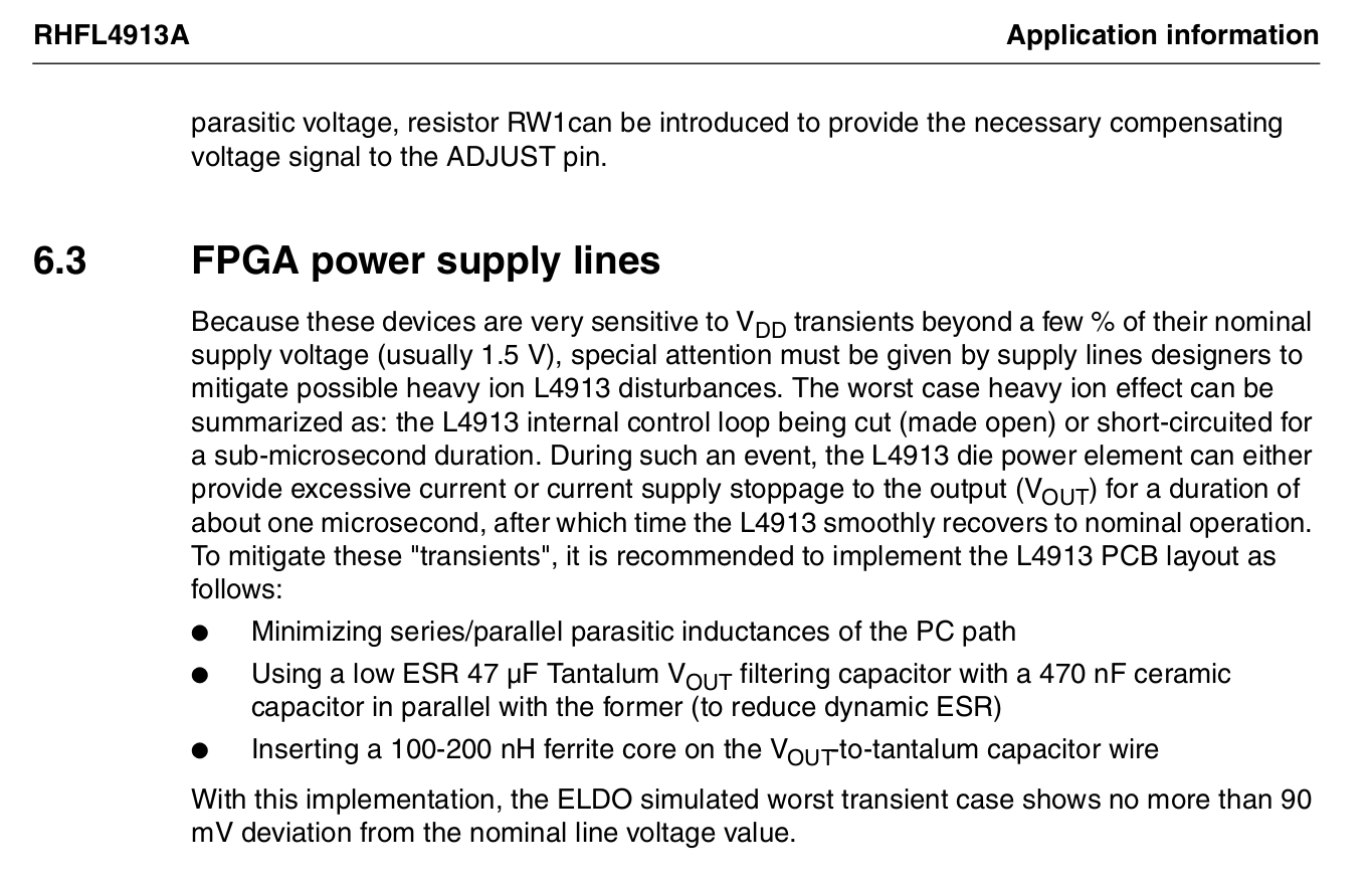

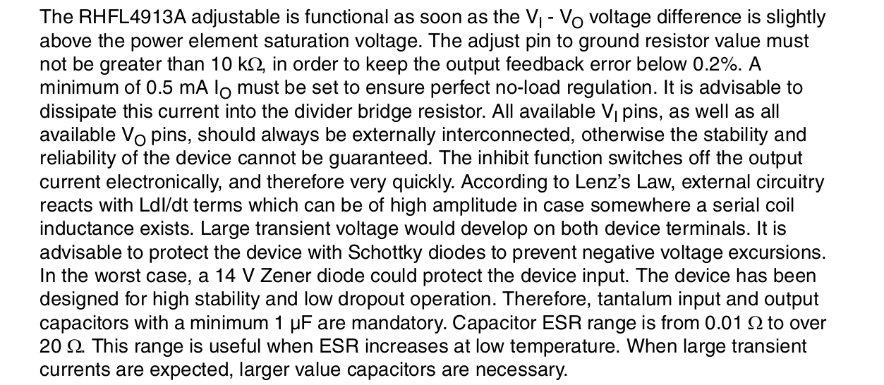

Warum nicht mal einen Blick ins Datenblatt riskieren - z.B. bei AVR //
CWR29 - MIL-PRF-55365/11 Established Reliability, COTS-Plus & Space
Level:
"A low ESR version of CWR09 and CWR19 that is fully qualified to
MIL-PRF-55365/11, the CWR29 series represents the most flexible of
surface mount form factors and the optimum power handing for all
filtering applications. It is offered in nine case sizes (the original A
through H of CWR09 and adding the new X case size)."
Wie dumm sind doch Militär und NASA, so einen Müll in ihren
milliarden-teuren Produkten zuzulassen. Also du würdest sowas maximal an
einen MAX-232 ran frickeln - und hoffen, dass dann nichts abfackelt?

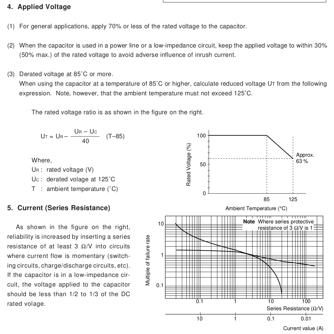

Vor ca. 1980 wurden Tantal-Tropfen-Kondensatoren oft sehr dilettantisch
eingesetzt. In dieser Zeit gehörte vor einen Stütz-Tantal-Elko immer ein
Schutzwiderstand von min. 1 Ohm. Bei namhaften Firmen war dies bis in
den hintersten Winklel der Lehrwerkstatt bekannt - so auch bei meinem
Lehrherren, einer Firma für Präzisionsmesstechnik aus dem süddeutschen
Raum.
Zitat aus dem Elektronik-Kompendium.de:
"Die Technologie dieser Tantals wurde so weiterentwickelt das sie schon
seit über 30 Jahren (bei Siemens seit ca. 40 Jahren) auch an
niederohmigen Quellen problemlos lange leben, wenn der
Schaltungsentwickler - und das setze ich bei allen Techniken voraus -
kein Stümper war der seine Bauelemente nicht kennt.
Na denn!!!
> Raum.
Ja, das kenne ich auch so.
Und zu der Zeit und noch in den 90er waren die Tantals mit ordentlichen
Kapazitäten (100µF und mehr) recht klein, auch kleiner als Alu-Elkos und
von der Performance besser. Keramik-Cs mit Kapazitäten >>1µF waren noch
nicht in Sicht. Ich erinnere mich in den 90er Jahren an einen 1µF, der
(geschätzt) 5×7mm groß war und damit eher das Problem von Cracks hatte
auf der LP. Dessen Einsatz wurde deshalb schnell wieder gestrichen.
Wir haben bis mindestens 2000 häufig Tantals eingesetzt, an Problem mit
Explosionen oder Feuer gab es nicht. Und wenn ich verpole, knallt auch
ein Al-Elko.
Der Preis, der Konfliktstoff Tantal und die Verfügbarkeit von Keramik-Cs
mit größeren Werten sind m.E. eher die Gründe, warum sie selten
eingesetzt werden.

Max M. schrieb:
> Smile schrieb:
>> Tantals verwenden?
> Nein, Tantal sollte man garnicht verwenden.
> Ich dürfte es nicht mal bei meinen Kunden und das ist auch vollkommen
> gerechtfertigt.
Komisch. Bei meinen Kunden durfte ich das, und das war Zeugs
für die ISS. Sind deine Kunden mal über eine Hi-End-Audio-Website
gestolpert? Und ich musste nur 2:1 de-raten, im Unterschied zum
NEC-Datenblatt von anno dunnemals, wo 3:1 gefordert war.
Die Space-qualified Typen waren vom Volumen her allerdings
deutlich größer als der Consumer-Schrott.
Gerhard H.
von Manfred (Gast)
Alfred B. schrieb:
> Stattdessen kämpft er hier verbissen (verbal) gegen Tantal(s).
Tantalelkos vertragen keine hohen Ströme. Bei einer Ladungspumpe werden
die zyklisch umgeladen und ich denke, dass genau das deren Anwendung
kritisch macht oder sogar verbietet.
Es ist ein paar Jahre her, dass sich in der Fertigung viele Baugruppen
bei der Erstinbetriebnahme mit einem Kurzschluß verabschiedet haben. Der
verantwortliche Entwickler war beleidigt, als ich mich dazu geäußert
habe - Tantalelkos auf der Betriebsspannung, die hart aufgeschaltet
wird. Es sollte sich allgemein herumgesprochen haben, dass genau das der
Tod der Tantalen ist.
Setzt man die Dinger als Siebelko über einen OP, der seine Speisung über
einen Vorwiderstand bekommt, sind sie vollkommen problemlos.

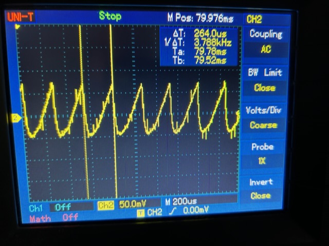

von Smile (Gast)
Ich habe nun doch Kerkos drin (2x 10uF inkl. 2 Bier). Die Schaltung
piept/fiept leider ein wenig. Ich kann nicht genau deuten, ob das
wirklich vom TC1044 mit den Kerkos kommt, oder vom Schaltregler, der
daneben sitzt und mit den +-12V des TC1044 eigentlich nix zu tun hat.
Können Kerkos neuerdings singen? Der TC1044 bringt am Ausgang auch nicht
genau die genierte Eingangsspannung, da gehen knapp 0.5V verloren.
Ich ziehe aus dem TC1044 nur 4mA, sollte ich vielleicht doch lieber die
Tantals probieren?

von Gerhard H. (ghf)
Max M. schrieb:
> Ist doch schön.
> Natürlich sieht das jeder anders.
Du kannst dich drauf verlassen, dass es bei Kram für die
Raumstation eine potentiell große Menge von Jeders gibt.
Da hast du z.B. einen radiation hardened Spannungsregler,
und in seinem Datenblatt steht, dass er durchaus in den
Berserker-Mode gehen kann wenn der Regelverstärker von
einem eiligen Proton getroffen wird. Da hilft nur ein verdammt
großer Ausgangskondensator der für 10 ms Narrenfreiheit gewährt
oder die CPU / FPGA sterben in den paar ms, die das dauert.
Das sehen sich mehr Leute an als nur einer.
> Der Unterschied dabei ist, das es zu Tantal eben gute Alternativen gibt.
Ein nasser Elko, der fleissig im Vakuum ausgast?
Ich hatte diese Woche meinen ersten geplatztem Elko seit 25 Jahren.
Ich geb's zu, ich war schuld, falsch rum eingelötet auf einer schnellen
Platine ohne Bestückungsdruck. Aber dafür unter dem Stereomikroskop
in virtuell 3 cm Augenentfernung. Das war schon ziemlich verstörend.
Und der Geruch!
Gruß, Gerhard

Smile schrieb:
> … Der TC1044 bringt am Ausgang auch nicht
> Tantals probieren?
Der Spannungsverlust ist bei derartigen ICs normal, weil die
Schalt-MOSFETs nicht verlusfreien Durchgang haben (können). Ob es mit
Tantals besser ist, keine Ahnung.
Besser wird es dann nur mit mehrstufigen Chargepumps mit
Spannungsregler. Gibt es auch als ICs.
Goethe, Faust, Vers 3457 schrieb:
> Nicht so tolle umschreibung für LatchUp-Effekt:
> https://de.wikipedia.org/wiki/Latch-up-Effekt
Das hat mit LatchUp überhaupt nichts zu tun. Ein LatchUp
hält sich selber bis man kurz ganz abschaltet. Das ist
hier nicht der Fall. Es waren auch nur us und keine ms.
Und wir hatten auch L.U.-Erkennung und mitigation, vor
allem für den Prozessor, der beinahe commercial war.
Und zu ach so verbotenen Tantals wird im rechten Bild das
Wort "mandatory" benutzt.
Selber schuld. 6V Nennspannung an 5V real ohne Quellwiderstand
ist eben kein De-Rating wie's im Datenblatt bei Qualitätsherstellern
vorgeschrieben ist.
6V/5V würde ich mich schon bei nassen Elkos nicht getrauen.
Hab'ich mal als Teeny, als echt nix anderes da war, für einen
Röhrensender. Ich war so 5m weit weg und blickte zum Arbeitstisch,
da hat sich eine graue Nebelwolke darauf ausgebreitet.
2 sec später: Kaboom! Überall im Zimmer Konfetti aus Papier und Alu,
selbst das Aluminium-Chassis hate eine Beule.
Das prägt für's Leben.
Gerhard H
NEC Datenbuch
von Falk B. (falk)
Gerhard H. schrieb:
> NEC Datenbuch
Aus dem letzten Jahrtausend. Aus welchem Jahr? Gilt das in der Form noch
für heutige Tantalkondensatoren? Ich hab da meine Zweifel.

von Smile (Gast)
Anbei ein Bildchen vom Ripple auf den -12V. Ist das normal?
Kann das dazu führen, dass da die Kondensatoren singen? Ich kann nicht
genau lokalisieren wo das herkommt, aber es scheinen die 10u X7R zu
sein.

von Smile (Gast)
Hat jemand eine Idee, ob es ggf. besser werden könnte (sowohl der
Rippel, als auch das piepen), wenn ich die Kapazität auf das doppelte
erhöhe?
von Peter K. (chips)
Stichwort "audible noise ceramic capacitor"

Gerhard H. schrieb:
> NEC Datenbuch
Ja, die Zahle 3Ω/V als Serienwiderstand habe ich auch aus früher Jugend
in Erinnerung. Ich dachte, das ist inzwischen längst vorbei. Damit
erzeugt man nur einen riesigen ESR, oft braucht man aber einen kleinen.
BTW: deine beiden Auszüge vom 14.1. (NEC-Datenbuch und RHFL4913A) - aus
welchem Jahr sind die?

HildeK schrieb:
> Gerhard H. schrieb:
>> NEC Datenbuch
Wie lange ist "längst vorbei"?
Ich schrieb weiter vorne, dass sich Baugruppen bei Erstinbetriebnahme
mit einem Kurzschluß verabschiedet hatten, das müsste um 2010 herum
gewesen sein.
Gibt es keine aktuellen Datenblätter, aus denen man das herauslesen
kann?
Aber ist diese Diskussion nicht letzendlich verzichtbar geworden, weil
Ladungspumpen mit beliebigen anderen Elkos funktionieren?

von Smile (Gast)
Dieter D. schrieb:
> Ist es der TC1044 von 1,5 bis 9V, bis 5kHz oder der TC1044S 1,5-12V, bis
> 45kHz mit besserem Wirkungsgrad?
Es ist die 1.5 - 12V Variante TC1044S, wobei ich mir nicht sicher bin,
ob das Teil wirklich mit 10kHz arbeitet, ich werde das nochmal messen.
Der Spannungsripple hat auf jedenfall keine 10KHz.
Danke für die vielen Beiträge
HildeK schrieb:
> Gerhard H. schrieb:
>> NEC Datenbuch
Das NEC-Datenbuch war das erste, was ich per google gefunden habe;
Der RHFL aus 9/20, ich hatte aber mal ein älteres. Da ändert sich
aber nicht mehr viel, wenn's das Bauteil mal in die ECSS qualified
parts list geschafft hat. Es sei denn, es fällt was Schlimmes auf.
Gerhard H

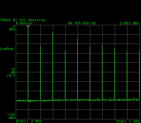

Falk B. schrieb:
> Christian M. schrieb:
>> Bei einer ChargePump mit xxx kHz ist ein SMD Kerko die beste Wahl. Jeder
>> mm Draht oder Leiterbahn ist eine tolle Antenne!
> Jaja, die Reichsbedenkenträger mal wieder. Also ob eine olle
> Ladungspumpe, erst recht einer mit eine paar Dutzend kHz und 20mA im GHz
> Bereich Störungen verursacht.
Das ist das Ausgangsspektum eines LVCMOS-Gatters, getrieben
von 100 MHz. Und mit 10 MHz wird das nicht besser, sondern
nur 10 mal so viele Spektrallinien. Der Ärger steckt in der
rise/fall time, nicht in der Grundfrequenz.
Und wenn die Flanken auf einen Kurzschluss treffen statt auf
50 Ohm, und mit satter Treiberleistung, dann gibt's nochmal
extra viele strahlende Ströme.
Das Bild war 2* single Gatter parallel, jeweils mit 82 Ohm
in Serie zur Zwangsanpassung / als Durchflussbegrenzer.
Gerhard H
von Falk B. (falk)
Ach was? Und ein oller ICL7660 ballert so schnell wie ein LVCOMS-Gatter?
Jaja . . . .
