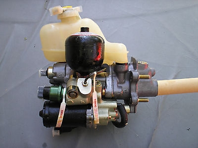

Zur Bremskraftverstärkung: Es werden elektrische Bremskraftverstärker mit Druckspeicher verwendet. Tritt der Fahrer auf die Bremse wird auf dem ersten Pedalweg der Druckspeicher befüllt während die Elektronik stufenlos stärker rekuperiert. Beim erreichen der maximalen Rekuperation wird die Bremskraft dann hydraulisch weitergeleitet. Ein Elektromotor erzeugt eine Kraft gegen das Pedal um ein Absacken des Pedals während des befüllen des Druckspeicher zu verhindern. Das Ventil des Druckspeicher ist standardmäßig geschlossen weshalb bei einem Ausfall der Elektronik die Bremse dennoch (ohne unterstützung) wie gewohnt aus einem verbrenner ohne Bremskraftverstärkung betätigt werden kann.
