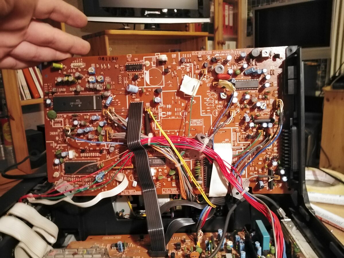

von Manfred S. (taifin007)
ich habe einen Videorekorder vom Typ Fisher FVH-P5000V/K. Wird er über
ein Antennenkabel angeschlossen, ist das Bild einwandfrei. Wenn ich
jedoch ein Scart- Kabel verwende, sieht man nur Schatten, die sich
bewegen, mit gutem Ton .
Wo liegt das Problem mit dem Scart- Anschluss ? Ich konnte keine
wackeligen Kontakte etc. feststellen.
Danke

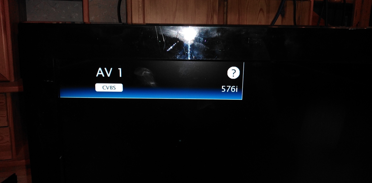

Es wird "CVBS" angezeigt, brauche ich einen Konverter? Scart- Kabel habe
ich bestimmt 10, mit keinem funzt es richtig.
von Klaus (feelfree)
CVBS ist FBAS.
Dann hat wohl entweder der Videorecorder oder der TV einen Defekt.

von Hmmm (Gast)
Manfred S. schrieb:
> Wenn ich
Was verstehst Du unter "Schatten", ein s/w-Bild?
In dem Fall gibt der Videorecorder S-Video statt FBAS aus. Wenn der
Fernseher damit nicht klarkommt (oder nicht von FBAS/CVBS auf S-Video
geschaltet wurde), fehlt das Chroma-Signal und somit die Farben.

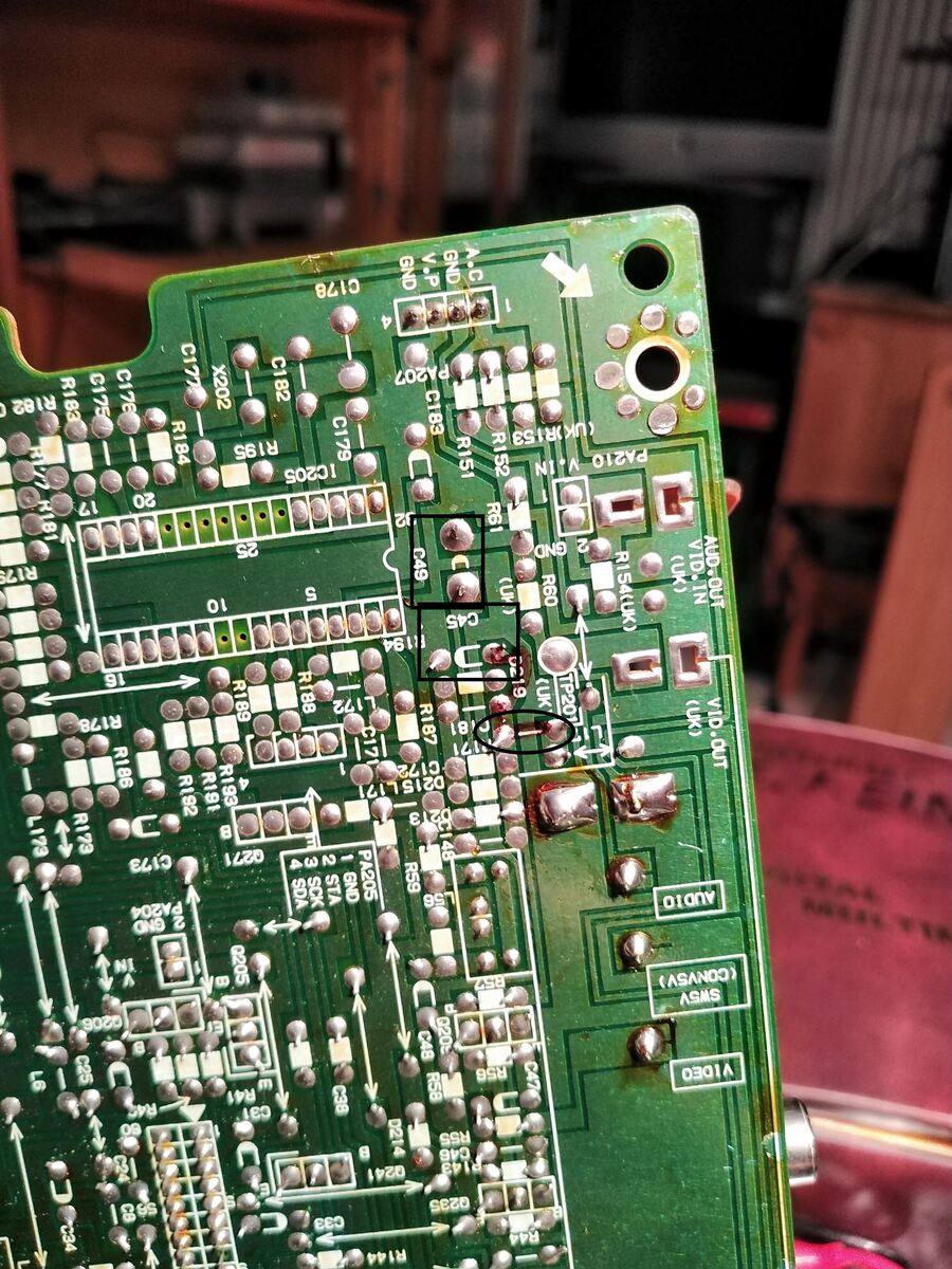

von Hmmm (Gast)
Angeblich hat der TO ja 3 Fernseher ausprobiert, also müsste es am
Videorecorder liegen.

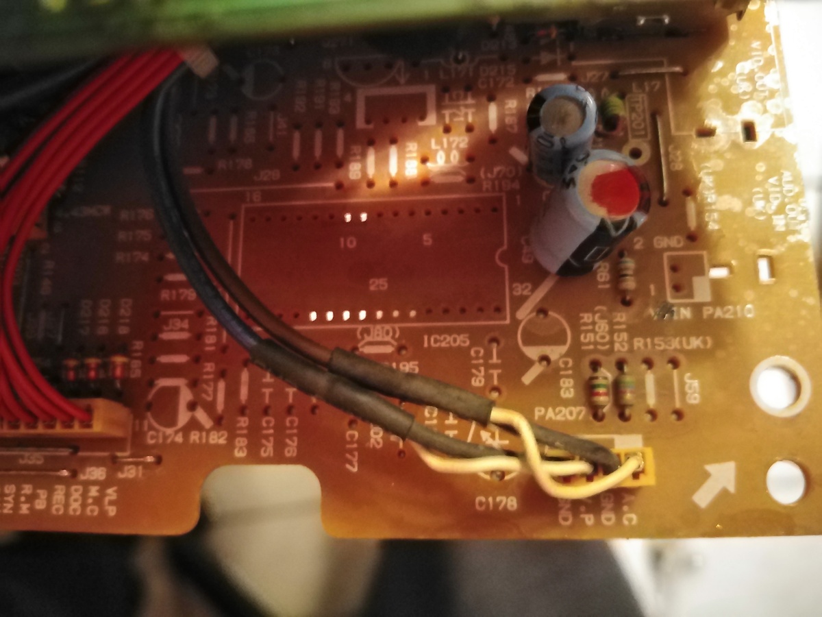

Wenn ich das im Service Manual richtig sehe, kommen wohl nicht viele
Verursacher in Frage. Das FBAS-Signal aus IC205 geht hinter Q271 zum
einen in Richtung HF-Modulator (da soll das Bild OK sein), zum anderen
über C2049 und R2060 zum Video-Ausgang (da ist das Bild kaputt), den man

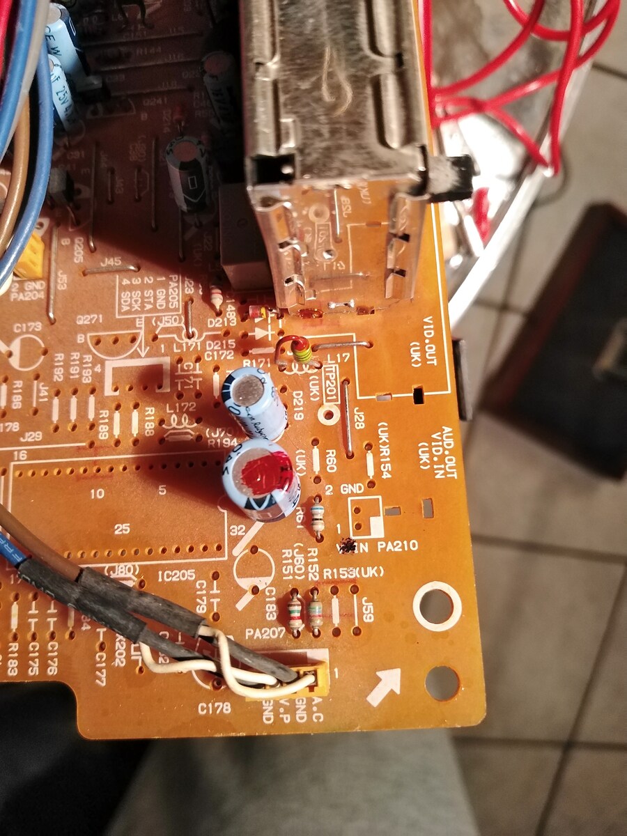

auch nochmal als TP201 vorfindet.
Ich würde mir als erstes die SCART-Buchse ansehen (Oxidation? Kaputte
Lötstelle durch mechanische Belastung?), danach C2049.
Lötstellen an der Buchse sind OK.
Wo befindet sich C2049 ? Auf der Platine, auf der die Buchse eingelötet
ist (Foto) ?

von Peter N. (alv)
Ich weiß nicht, wie die "Schattenbilder" aussehen, aber eine Idee:
Wenn der Gleichspannungspegel auf dem FBAS-Signal nicht stimmt, gibt es
je nach Fernseher die merkwürdigsten Bildfehler.
Nach dem Bild des fehlenden IC205 sehen die Elkos nicht wirklich
vertrauenerweckend aus. Ich tippe also auf den Koppelkondensator im FBAS
Weg zur SCART Buchse.
Aber Videorekorderreparatur ohne Oszilloskop ist stochern im Nebel. Ich
messe also erstmal, was da am Video Out der Scartbuchse anliegt.
Nicht zu viel Geld in die Grotte stecken. Fisher war auch damals schon
'ne Billigmarke, die Laufwerke von Orion oder so verbaut hat
(Blechstreifen und Plastikzahnräder).

von Hmmm (Gast)
Und was mir gerade auffällt: Direkt neben den Elkos ist der gesuchte
TP201, das ist also die richtige Ecke.
Ist einer davon C2049?
Hmmm schrieb:
> Aber nachdem Du jetzt sogar weisst, wo der Testpunkt mit dem FBAS-Signal
> sitzt, sollte es doch eigentlich nicht schwierig sein, die Bauteile im
> Schaltplan auch auf der Platine wiederzufinden, oder?
Testpunkt ? Das Foto mit den zwei Elkos und dem TP 201 ? Was genau hat
es damit auf sich, soll ich die Werte der Bauteile ausmessen zwecks
Funktionsprüfung ?

von Hmmm (Gast)
Ja, den findet man auch im Schaltplan.
Manfred S. schrieb:
> Was genau hat
> Funktionsprüfung ?
Da kannst Du Dir das FBAS-Signal angucken, wie es auch aus der
SCART-Buchse kommt, und kannst mit etwas Augeneinsatz herausfinden,
welche die gesuchten Bauteile sind, die als Verursacher in Frage kommen.
Aber kann es sein, dass Du mit sowas keinerlei Erfahrung hast und hier
die ganze Zeit Fragen stellst, deren Beantwortung Dich deshalb keinen
Schritt weiterbringt? Wenn Dir die bisherigen Informationen nicht
ausreichen, wird das nie etwas.
Also PIN 19 verfolgen oder welche(r) überträgt/en das FBAS- Signal ?
von Hmmm (Gast)
Liest Du ab und zu auch mal, was man Dir schreibt? Du hast einen
Schaltplan, Du findest dort und auf der Platine TP201, und den
Kondensator, den ich in Verdacht habe, habe ich Dir auch schon vor Tagen
genannt.
Wenn das wirklich nicht reicht, such Dir vor Ort jemanden, der sich
halbwegs auskennt, oder bring die Kiste zum Recyclinghof.
Hmmm schrieb:
> genannt.
Sorry C2049 kann ich so nirgends finden....
von Hmmm (Gast)
Auch dazu habe ich schon geschrieben, woran es liegen könnte, und
ansonsten gibt es immer noch TP201 (den hast Du gefunden) und den
Schaltplan.

Wie finde ich nun den vermeintlichen C2049 ?
von VCL11 (nostalgiker)
Manfred S. schrieb:
> Natürlich habe ich das noch nicht so oft gemacht.
Ah ja?
Es gibt keinen C2409 bei deinem Gerät.
Den Ersatz an Stelle des C2049.
von Hmmm (Gast)
Guck in den Schaltplan. Dort findest Du sowohl C2049 als auch TP201.
Dann guckst Du auf die Platine. Dort hast Du TP201 bereits gefunden und
suchst jetzt den passenden Kondensator. Ist doch gar nicht so schwer,
oder?
Hmmm schrieb:
> oder?
Es müsste der C45, also der kleinere Elko (100 uF) auf dem Foto, obwohl
vom Wert her der größere C49 (470uF) zu den Angaben im Plan passen
würde.

von Hmmm (Gast)
> würde.
Nein. Von TP201 geht's einmal nach rechts zur Cinch-Buchse (UK-Version,
hier nicht verbaut), nach oben links zu R60 (siehe R2060) und dahinter
weiter zu C49 (siehe C2049). Passt doch alles.
Wie ich schon weiter oben schrieb:
Hmmm schrieb:
> Kann aber sein, dass die Bezeichnungen auf dem PCB kürzer sind,
> vierstellige Bauteilbezeichnungen klingen danach, dass ein
> Baugruppen-Präfix drinsteckt.
Hmmm schrieb:
>> würde.
OK, also der Stromfluss ist mir noch nicht so ganz klar- R60 ist gar
nicht verbaut (Foto)....
von Hmmm (Gast)
Du hast ja auch nicht die UK-Version, deshalb gibt es Abweichungen. Ich
nehme an, für die SCART-Variante ist R61 da.
Hmmm schrieb:
OK, also C49 ist der potentielle Verursacher des Problems- auffallend
ist ja, dass dieser bereits mit einem Filsstift markiert wurde...
Also Kapazität messen und ggf. austauschen, richtig ?
Der Stromlauf auf der Unterseite der Platine von TP201 über R61 zu C49
ist mir immer noch nicht klar, kann da keine durchgehende Verbindung
sehen....
von Hmmm (Gast)
Einfach auf Verdacht austauschen, das ist ein 08/15-Elko. Hättest Du
schon vor Tagen tun können.
> sehen....
Der Schaltplan gehört zur UK-Version, und auf dem PCB steht explizit
"(UK)".

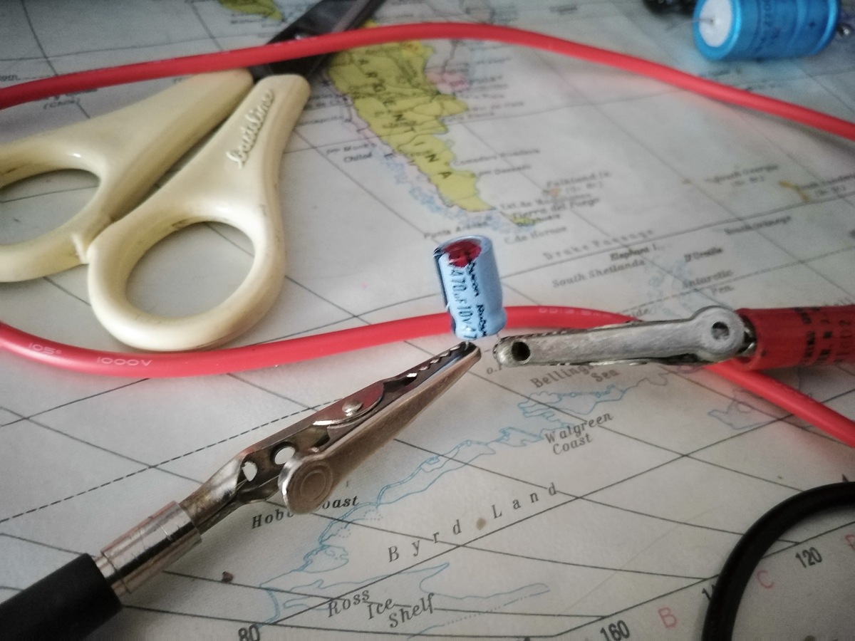

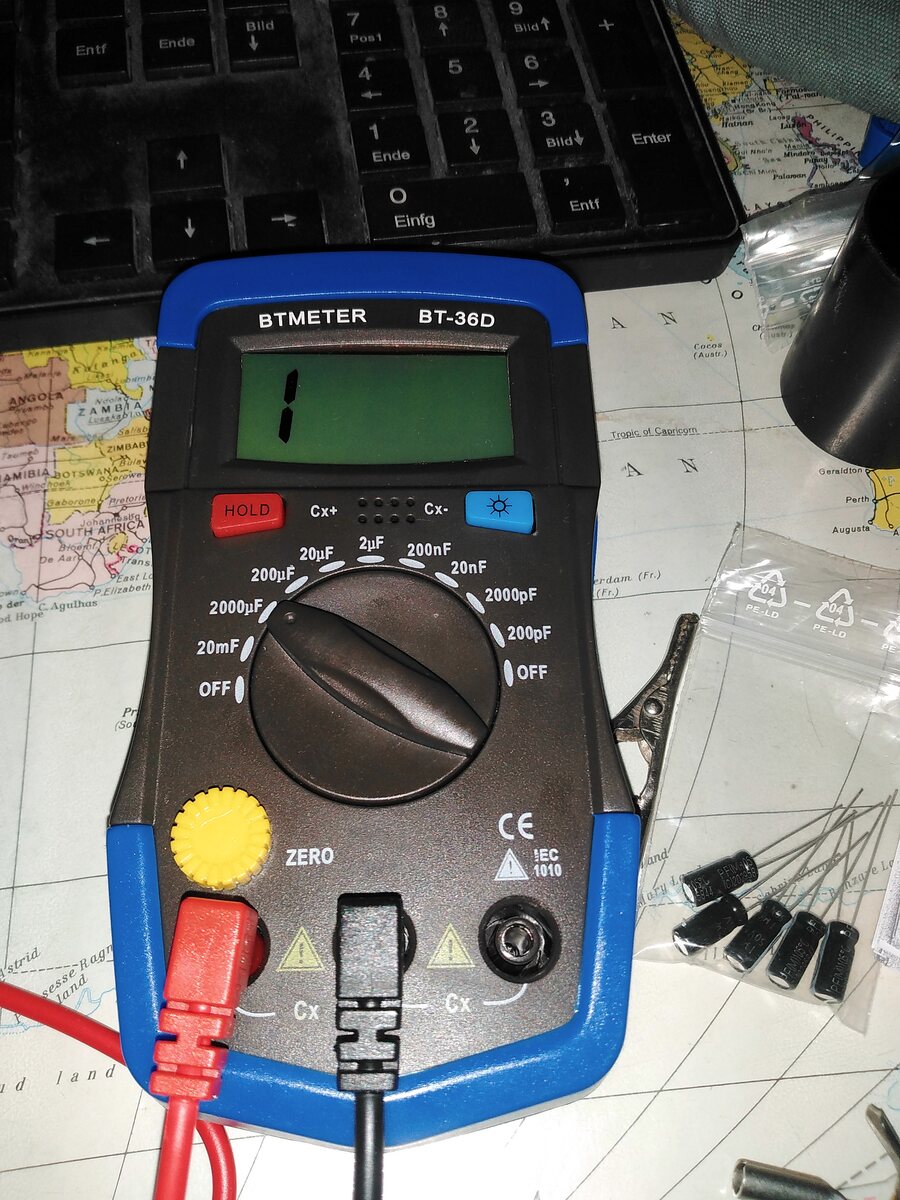

Habe den Elko nun ausgebaut und gemessen- selbst bei der größtmöglich
einstellbaren Einheit 20mF wird links "1" angezeigt, regulärer Wert wäre
470 uF.....
Defekt ist klar, aber was genau bedeutet hier die Anzeige "1"? Kapazität
nicht messbar ?
von Peter K. (chips)
einfach mal den Test-C parallel zu einem guten Elko z.b.100uf schalten
und messen:
- C-Messwert gleich wie der 100uf allein: Test-C hat 0 uf
- C-Messwert um x uF höher als der 100uf allein: Test-C hat x uf
- C-Messwert geringer wie 100uF allein: Test-C hat zuviel Leckstrom
- Anzeige 1: Test-C hat abnormale Parameter oder Kurzschluss
Hmmm schrieb:
>> sehen....
> "(UK)".
So, neuer Elko ist eingebaut, Übertragung über Antennenbuchse ist jetzt
einwandfrei !
Danke allen Mitwirkenden !
von Andi B. (andi_b2)
> einwandfrei !
Das war es doch auch schon im Eingangspost!
Andi B. schrieb:
>> einwandfrei !
Richtig - Ich meinte natürlich über Scart- Anschluss funktioniert die
Übertragung nun !
