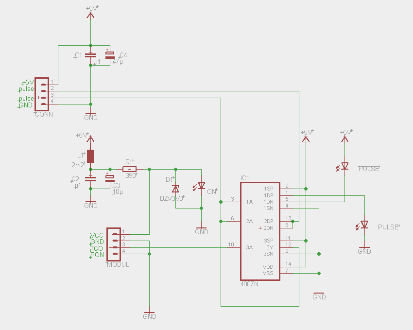

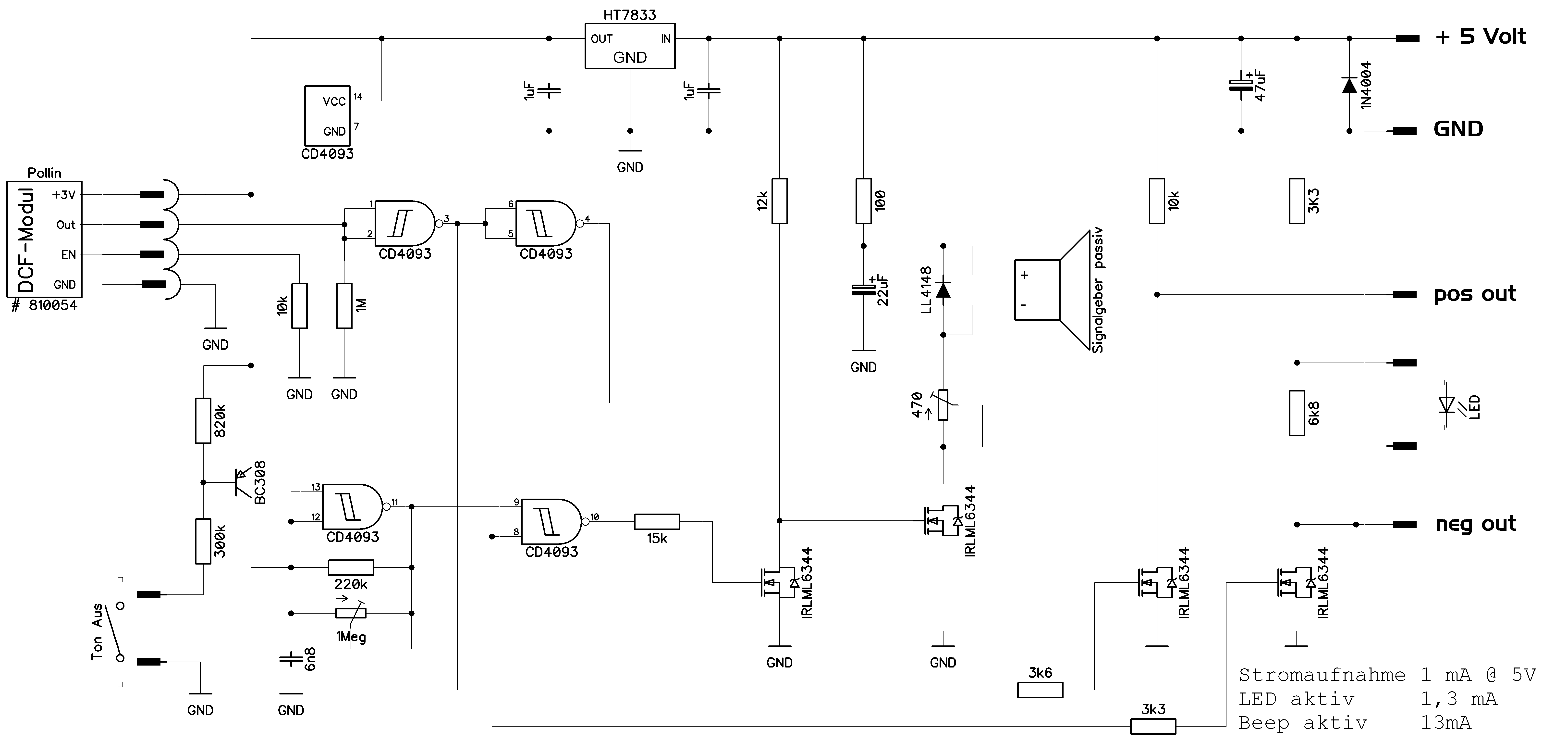

von Karl B. (gustav)
Ist es so ein Modul wie im Thread unten?:
Beitrag "Re: DCF77 ausgefallen"
Dort ist es beschrieben.
Man braucht da erst einmal einen Pull-up-Widerstand (18k) und noch
eine Verbindung nach (GND) zum Einschalten des Moduls.
Sonst läuft da nichts.
Was vielleicht stört, dass Lötaugen und "Pads" in der Beschreibung nicht
richtig genau so gezeichnet sind. Deswegen Fotos.
Kannst Du Fotos von Deinem Modul hier posten?
ciao
gustav
von Peter N. (alv)
Ich habe schon nach Bildern gesucht, aber keine vom aktuellem
Pollin-Modul gefunden.
Das Bild bei Pollin und die Anleitung dort entsprechen nicht dem
aktuellem Modul, die mitgelieferte Anleitung paßt aber zum Modul.
Die Anschlußbeschriftung gehört zu den Seitenpads der Platine, man muß
nur die Leiterbahnen zur Stiftleiste verfolgen.
Meine QnD-Testbeschaltung besteht aus einer 3V-Batterie an Vcc und Gnd,
Reihenschaltung aus weißer Led und 1,1k zwischen Vcc und TCO, PON direkt
auf Gnd.
Ferritstab entspechend ausgerichtet, fing die Led gleich an im
Sekundentakt zu blinken.
Bilder von diesem Modul kann ich frühstens Montag machen.

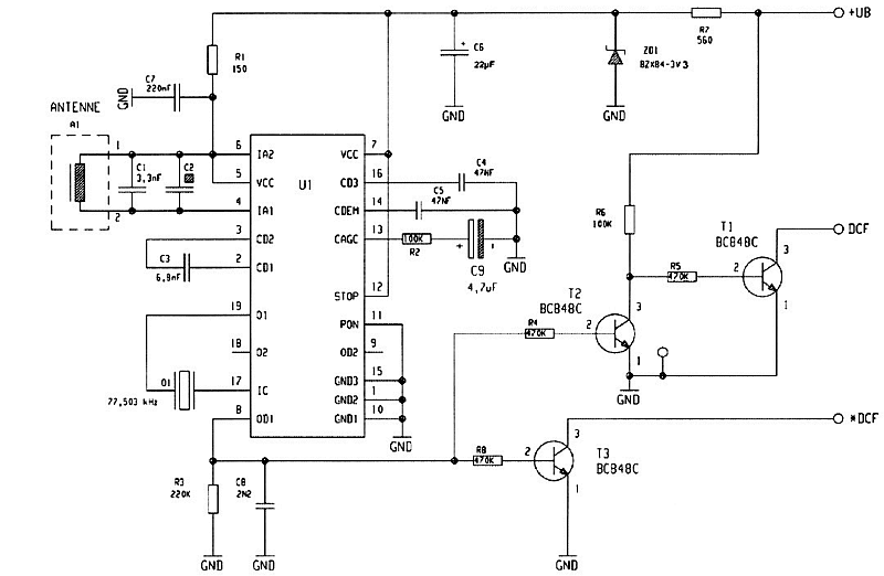

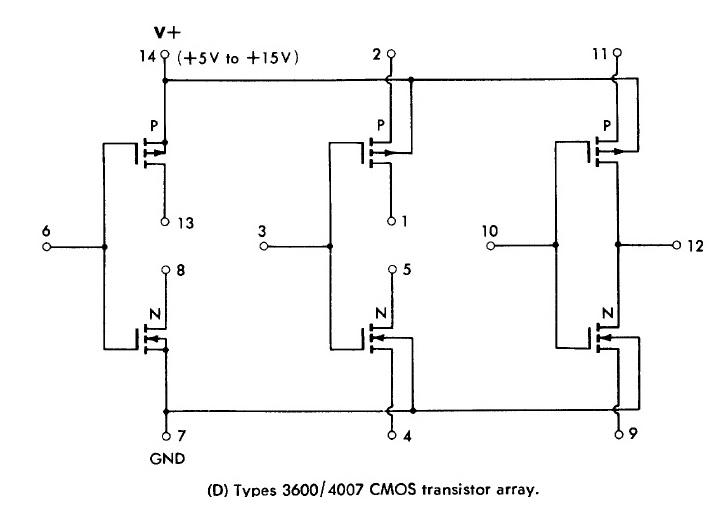

Peter N. schrieb:
> PS: Hat noch keiner rausgefunden, welcher Chip unter dem Klecks steckt?
> Vor Ewigkeiten hatte ich mal ein ähnliches Modul, da war noch ein IC in
> normalem SMD-Gehäuse verbaut...
wahrscheinlich kein µC, sondern "nur" Transistoren bzw. OPV.
Sowas wie im Bild. Ohne Gewähr.
ciao
gustav

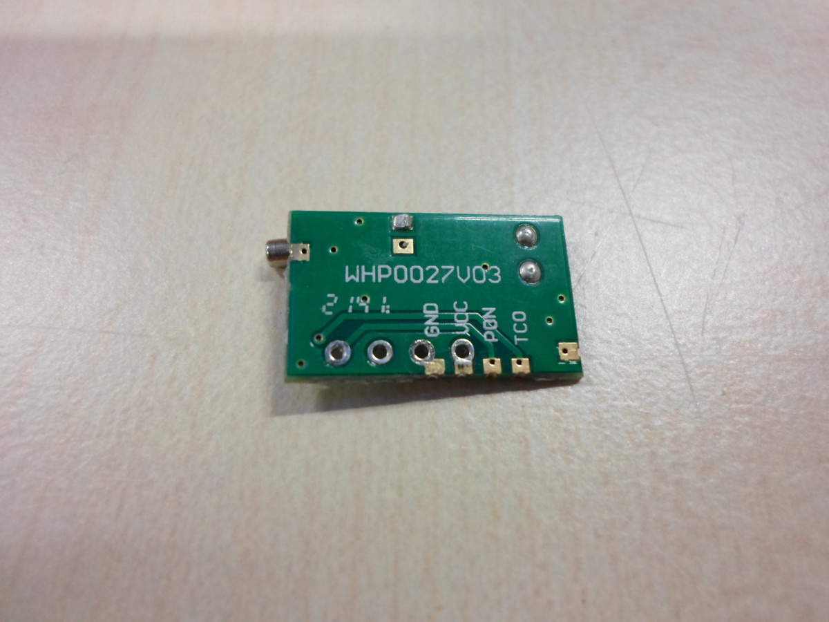

von Mr. Claudius (Gast)
Peter N. schrieb:
> Unter dem Klecks auf der Platine kommen 2 Leiterbahnen auf einen
> Lötjumper, der auf Pin TCO geht. Wofür ist die alternative Beschaltung
> von TCO?
Dort liegt das Ausgangssignal invertiert an.
Wenn man den Ausgang durch Überlast geschrottet hat, kann man vielleicht
mit dem Lötkolben umjumpern und das Modul mit kleiner Softwareänderung
weiterverwenden.

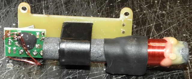

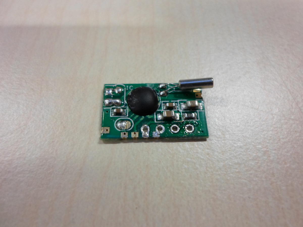

von Peter N. (alv)
Dies ist das aktuelle Pollin DCF-77-Modul (Liefertermin KW2/23).
Der Ferritstab ist bereits abgefallen (deshalb möchte ich die Platine ja
daran befestigen).
Die Stiftleiste habe ich ausgelötet.
Die Alternative von TCO könnte tatsächlich ein invertierter Ausgang
sein, zumindest kommt da Rechteck raus (ohne externen Pullup, also kein
OC).
Zur Belastbarkeit von TCO: Wenn ich meine Led-Beschaltung richtig
nachgerechnet habe, kann der problemlos 0,2mA nach Gnd ziehen.
Zur Betriebsspannung: Ich habe die Spannung mal auf 5V hochgedreht. Es
kam weiterhin Rechteck raus.
Beim Zurückdrehen auf 3V streikte das Modul aber. Erst nachdem ich es
einige Sekunden komplett von der Versorgungsspannung getrennt hatte,
lief es wieder mit 3V.

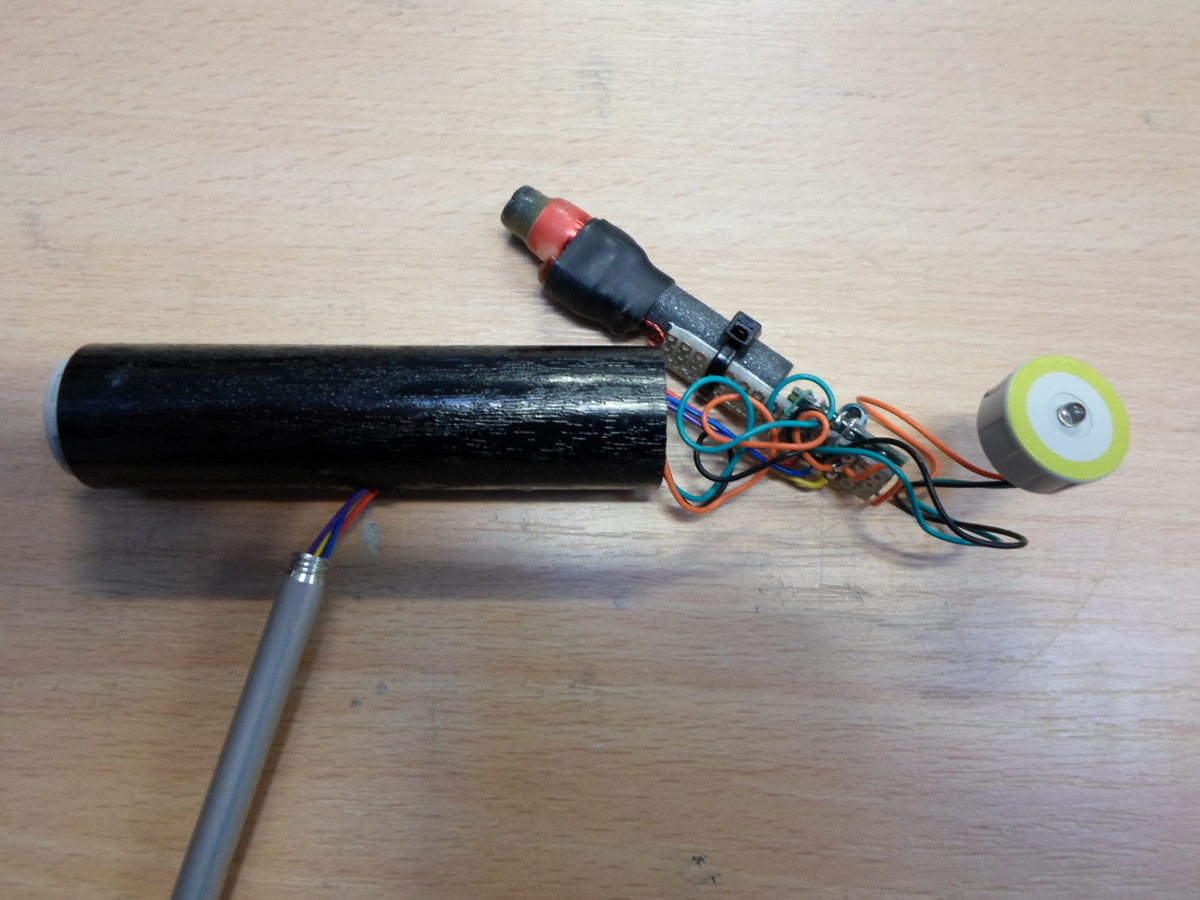

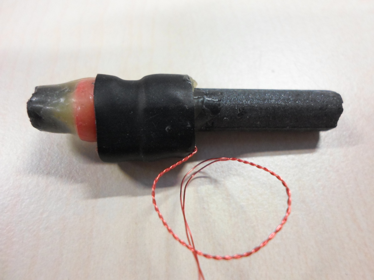

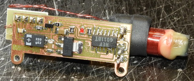

von Ozvald K. (Firma: Privat) (ozvaldk)
Peter N. schrieb:
> Wie geht man mit dem DCF-77 von Pollin um?

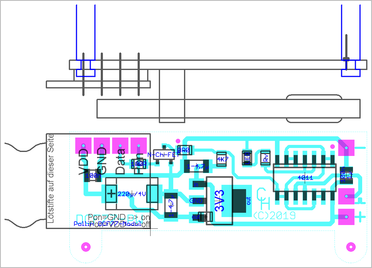

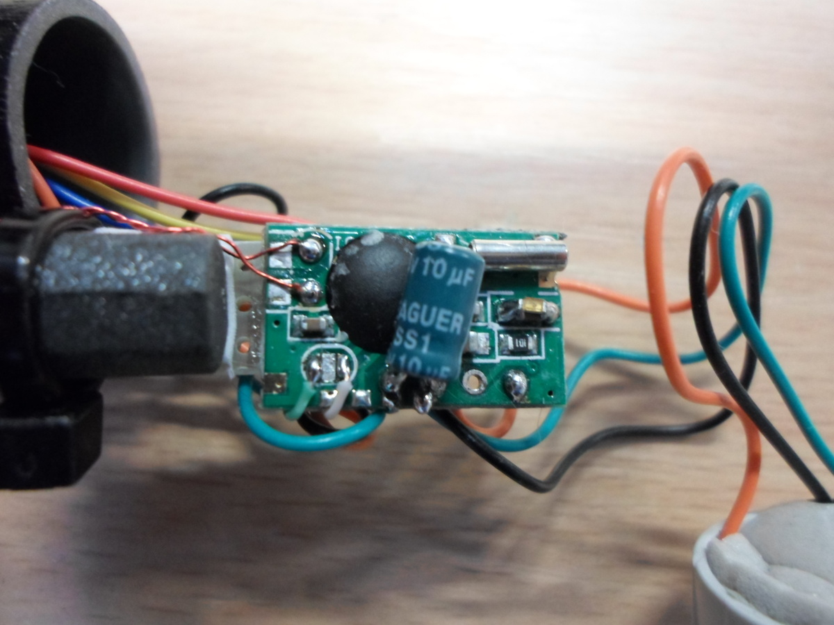

So, zum Beispiel.

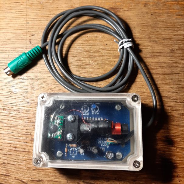

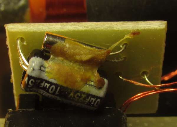

von Peter N. (alv)
Ok, Modulplatine liegt auf oder hinter der Ferritstab, und dieser auch
noch auf einer weiteren Platine.
Insgesamt mehr "Metallteile" in der Nähe des Ferritstabs, als die
Modulplatine allein.
Ich habe auch gelesen, daß eine Metallfläche, an Gnd angeschlossen,
Störungen vermindern soll. Was ist da dran?
Alle diese "Metallteile" sind harmlos. Viel wichtiger ist eine gesiebte
Versorgungsspannung wie schon erwähnt, und ein gewisser "gesunder"
Abstand von Störungsquellen wie Schaltnetzteile.
Theoretisch ja, weil jede Metallfläche eine Abschirmung ist, wenn an GND
angeschlossen, aber habe ich für diesen Fall keine praktische Erfahrung.
So wie am Bild aufgebaut, funktioniert für mich ganz zufriedenstellend.

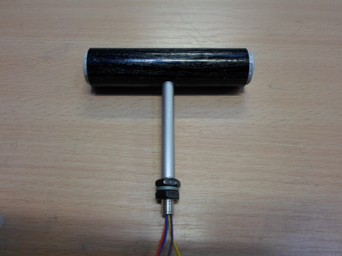

von Peter N. (alv)
Meine Konstruktion sieht so aus.
Das T wird dann drehbar auf das Uhrengehäuse montiert (so wie die
Ferritantenne bei alten Radios).
Die Leds an den Seiten sind Duo-Leds, grüne Seite über 3,9k direkt an
den Ausgängen des Moduls, Die roten Leds können dann von Außen bei
Störung eingeschaltet werden.
Blaue SMD-Led auf dem Abblockkondensator des Moduls stabilisiert die
Spannung auf ca. 3V.
Man kann also (ev. mit weiterem Vorwiderstand in des
Spannungsversorgung) das Modul mit höherer und besser geglätteter
Spannung versorgen.
Manfred P. schrieb:
>> So, zum Beispiel.
> Wie sieht Deine Schaltung aus?
Siehe Anhang. Die LEDs pulse und /pulse sind optional, ON-LED mit ~3V
und 3V3 Zener sind entweder / oder. Habe versucht die Schaltung so
einfach wie möglich zu halten, funktioniert aber ganz gut. Anbindung an
die Uhr über ein Mauskabel mit PS2 Stecker.
von Manfred P. (pruckelfred)
> Siehe Anhang.
Danke!
Ich dachte immer, dass ich die 40xx-Serie kenne, aber der CD4007 ist mir
noch nicht über den Weg gelaufen, ein Exot.
Du hast also auch einen Weg gesucht, das Signal auf 5 Volt umzusetzen,
den Ausgang des DCF-Moduls gegen Überlast zu schützen und wahlweise den
Takt high oder low zu haben.
von Harald W. (wilhelms)
Das war aber einer der ersten 4000er, gleich bei der Vorstellung
der neuen 4000er-Serie.
als Oszillator im Orgelbaustein wiedergefunden.
Ist mir aber wegen des bei dem Baustein gefürchteten, leicht
eintretenden Latch-Up Effekt noch in weniger guter Erinnerung.

von Monk (Gast)
Vorwiderstände offenbar auch. Ich würde sie trotzdem ergänzen.

> Für die Pollin-Module nimmt man einfach beim ATmega/ATtiny den analog
> Komparator und vergleicht mit der internen Referenz 1,1V.
Oder man betreibt den AVR mit ebenfalls mit 3,3V.
Und hier erreichst du mit Vorwiderständen absolut gar nichts. Schau dir
das Datenblatt an welcher Strom bei 5V dort fließt.
Wäre auch eine Möglichkeit, ich verwende aber den INT0 Eingang, jedem
seine Religion ;-)
Peter D. schrieb:
> Irgendwelche Treiberstufen sind nicht nötig.
Stimmt, bei meinem Fall dient zur Pegelumwandlung.
Es funktioniert aber auch ganz gut mit ATMEGA/TINY auf 5V und Modul auf
3,3 V ohne irgendwas. Eingang ohne aktivierten Pull-Up.
von Peter D. (peda)
> seine Religion ;-)
Der Komparator kann auch Interrupts auslösen.
Man oder Du? Es gibt hier mehrere komische Leute, die das anders machen
und eine digitale Pegelwandlung machen, anstatt per A/D zu basteln.
> Die 3V Versorgung macht man mit einem Spannungsteiler, z.B. 2,2k/3,3k
> aus den 5V und nem Siebelko 100µF.
"Man" setzt für eine Stromversorgung keine Spannungsteiler ein.
Du darfst das gerne machen.
> Z-Dioden oder Regler-ICs können gerne mal rauschen,
> sind daher weniger geeignet.
Dieses, Dein spezielles Expertenwissen, ist Crazy H., Ozvald K. und mir
verborgen geblieben. Wir haben LDO bzw. Z-Diode verwendet und
festgestellt, dass das Pollin-Modul tolerant gegen deren heftigem
Rauschen ist.
Das bin ich Steves Ansicht, es gehört ein Widerstand vor die LED. Du
verlässt Dich darauf, dass der CD4007 begrenzt, das finde ich
grenzwertig.
Du kennst bestimmt die Diskussionen bzgl. Pegegrenzen und Störabstand
aus anderen Threads. Meistens funktioniert es, aber genau deshalb hast
Du ja ein Interface gebaut, was den Pegel korrekt anpasst.
von Crazy Harry (crazy_h)
Manfred P. schrieb:
> Direkt dran würde ich bestenfalls mit 100k auf einen LL-FET wie
> IRLML6344 gehen.
Über 100R auf einen FDN335N .... ist bei mir drauf.
Manfred P. schrieb:
> Dieses, Dein spezielles Expertenwissen,...
Na, waren wir gestern ein bisschen bissig unterwegs? ;-)
Manfred P. schrieb:
> Du
JA. Dort fließt 6mA Strom, selbst bei Kurzschluss. Ok, mit einem
Widerstand könnte ich den Strom weiter senken. Betrachten wir es so: die
LED wird statt Spannungsquelle mit einer Stromquelle betrieben. Die
CD4007 stört es offensichtlich nicht, es läuft so schon über 2 Jahren
ohne Unterbrechung.
Manfred P. schrieb:
> das finde ich
> grenzwertig.
Vielleich unorthodox, aber nicht grenzwertig. Die MAX7219 z.B. treibt
auch 64 LEDs ohne Widerstände, ist das dann auch grenzwertig?
Crazy H. schrieb:
>> IRLML6344 gehen.
Das könnte der nächste Diskussionspunkt werden: Du machst es mit 100K,
Crazy H mit 100 Ohm, ich mit gar nichts. Die 4007 hat aber nur 10pF
Eingangskapazität im Gegensatz zu IRLML6344 mit 650 pF. Ob jetzt
IRLML6344 oder FDN335N, beide scheinen für mich wie "mit Kanonen auf
Spatzen". Aber das sind eure Lösungen und funktionieren. Viele Wege
führen nach Rom.
Wäre auch nicht mein bevorzugtes Vorgehen, aber das Modul mit seinem
90µA Stromverbrauch lässt auch diese Lösung zu.
Selbst mein Pegelkonverter ist unorthodox. Messungen haben gezeigt, dass
bei Eingangsspannung ab der Versorgungsspannungshälfte (2,5V) der
Ausgang den Zustand wechselt, verhält sich wie ein Komparator mit U/2
Schwelle. Den 2. Array habe ich als LED Treiber "missbraucht", und den
3. Array habe ich dann als Bonus für die invertierte Signalausgabe
inkludiert, damit nicht ohne Job bleibt.

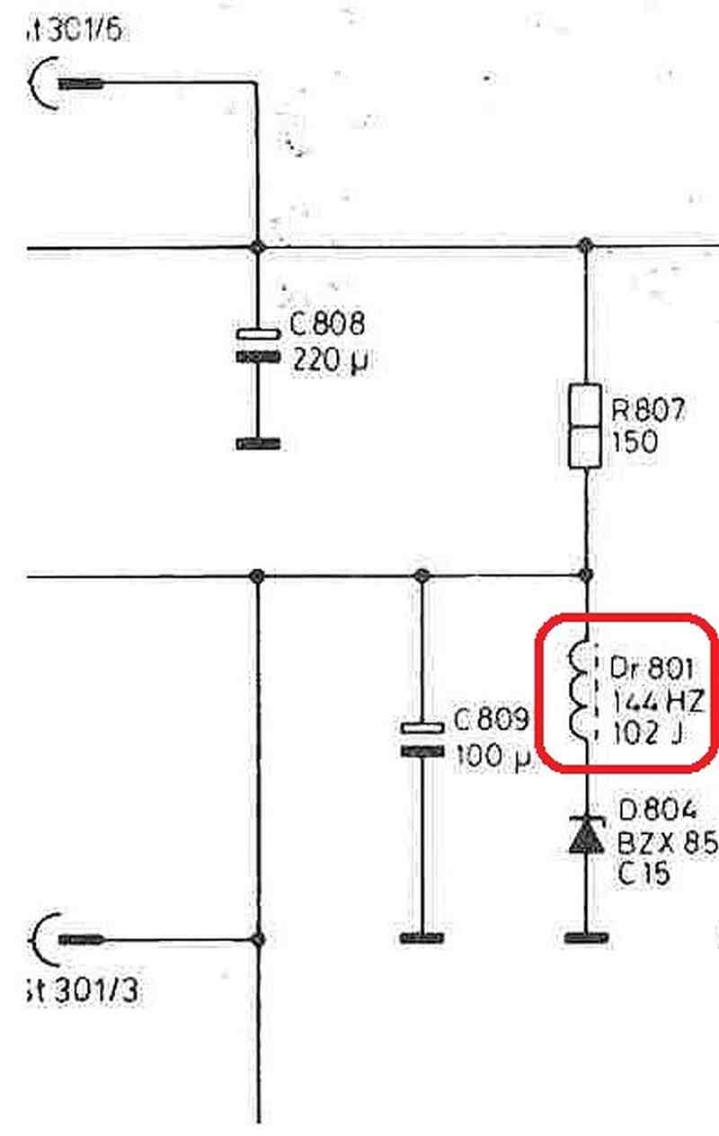

> mal rauschen, sind daher weniger geeignet.
> Rauschen ist.
SNCR: BTW:
Probates Mittel gegen Rauschen auf der Versorgungsspannung der
NF-Vorstufen hat schon der Ingenieur der Entwicklungsabteilung bei Braun
angewendet.
(Listenpreis des Receivers 2500,- DM damals.) °_°
ciao
gustav
Crazy H. schrieb:
>> IRLML6344 gehen.
Ich hatte angenommen, dass Du den CD4011 auf 3V3 laufen hast und den FET
zur Umsetzung nach draußen verwendest. Vielleicht sind die DCF-Modulchen
doch robuster, als es frühere Beiträge befürchten lassen.
Ozvald K. schrieb:
Ja! Bei dem Unfug rauschender Regler und Dioden fiel mir nichts anderes
ein.
> Manfred P. schrieb:
>> Du
> ohne Unterbrechung.
6mA - für halbwegs aktuelle Lampen Faktor 10 zu viel. Wenn hier mein
NiMH-Lader oder der Akkutester laufen, kann man nachts durch die Stube
gehen, ohne Licht anzumachen.
> Manfred P. schrieb:
>> das finde ich grenzwertig.
Du willst mich nicht verladen? Bei deinem MAX7219 hat der Hersteller das
so vorgesehen und programmierbare Stromausgänge gemacht.
> Crazy H. schrieb:
>>> IRLML6344 gehen.
> führen nach Rom.
Zu den 100k schrieb ich "würde ich bestenfalls mit 100k", in meinem
Aufbau geht der Datenausgang direkt in den 4093. Die IRLML6344 sind
meine Ausgänge an 5 Volt und auch für den Signalgeber.
Wer nur eine Kanone hat, schießt mit der auch auf kleine Vögel :-) Die
FETs sind hier vorrätige Cent-Artikel, ebenso wie ein BC_irgendwas oder
ein paar Widerstände.
Klar, trotzdem hast Du Dich ja für Widerstand - Z-Diode entschieden und
lässt gut 4 mA Querstrom fließen.
Meine lässt es nicht zu, da der 4093 als Tongenerator an den 3V3 hängt.
Ich habe nicht gemessen, was der 4093 braucht bzw. wie sich seine
Stromaufnahme mit dem getakteten Ton verändert. Meine Längsregler wollen
verbaut werden, bevor sie in der Schublade verrotten.
Ich hatte angenommen, dass das auch bei Crazy H so ist und sehe erst
jetzt in seinem Layout, dass er anders gebaut hat, den 4011 an 5 Volt.
Sehe ich nicht so, das passt doch.
Missbrauch sehe ich nicht. Schon meine allererste DCF-Uhr hatte eine
LED, um den Takt zu zeigen, finde ich unverzichtbar. Die Gegentaktlampe
muß nicht.
Karl B. schrieb:
> SNCR: BTW:
> angewendet.
Ich denke, dass er da etwas übertrieben hat - es sei denn, es sind
tatsächliche Rauschquellen in der Gesamtschaltung.
Nein der 4011 ist LED- und Ausgangstreiber und läuft mit der
Eingangsspannung. Da diese auch 3.3V betragen könnte, kann man den
Spannungsregler brücken (eingezeichneter Widerstand). Ich meine mal was
von 0.1mA Ausgangsstrom bei den Modulen gelesen zu haben.
Die Gatekapazität hab ich bei dem FET nicht gefunden nur eine
Ladungsangabe von 4.5nC. Was das als C bedeutet .... keine Ahnung.
> Eingangsspannung.
Schrieb ich doch:
> jetzt in seinem Layout, dass er anders gebaut hat, den 4011 an 5 Volt .
Hättest' mal gleich 'n Stromlauf gezeigt :-)
Trotzdem interessant, wie viele Varianten es für das eigentlich gleiche
Problem gibt.
Crazy H. schrieb:
> Ich meine mal was
Ist doch Mist, dass es kein Anbieter nötig hat, Daten zu benennen.
Deutsche Preise mit Beschreibungen auf China-Niveau. Ich habe schon
mehrfach gesucht, Alternativen zu P* oder R* scheint es nicht zu geben.
Diese Umrechnung ist auch mir bislang verborgen.
Ich zeichne, außer wenns für jemand anderen ist, niemals Schaltpläne.
