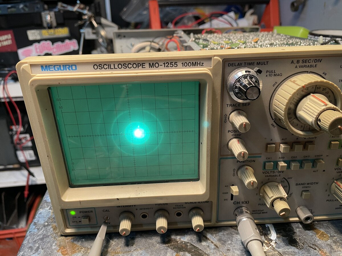

Hallo, ich habe ein altes Meguro MO-1255 Oszilloskop. leider funktioniert im kalten Zustand die horizonale- und vertikale Ablenkung nicht. Es ist nur ein Punkt in der Mitte zu sehen. Sobald das Gerät warm ist funktioniert es. Ich denke mal es ist defekter Elko. Leider habe ich keinen Schaltplan und komme nicht weiter... Danke für eure Hilfe

Hallo Rene, hast du schon mal den Ablenksägezahn gemessen bzw mal die Versorgungsspannungen (Niederspannung) gemessen, denn die Röhrenversorgung scheint zu funktionieren, denn sonst hättest du keinen Strahl. Lässt sich die Helligkeit und der Fokus regulieren? Unf immer daran denken, das da auch KV´s im Hochspannungsteil unterwegs sind. Viel Erfolg bei der Fehlersuche. Willi (tomcat_f15)
Wilhelm K. schrieb: > Lässt sich die Helligkeit und der Fokus regulieren? Helligkeit nicht, Fokus schon
Wie sehen die Niedervoltspannungen aus (z. B. +-15V, die plattenspannungen [Y,X] ca. 100 - 200 VDC)? Diese Spannungen kannst du an den Endtransistoren der jeweiligen Verstärker messen (auf masse bezogen), sie sollten sich mit den positionspoti minimal verändern lassen. Willi
Wilhelm K. schrieb: > Wie sehen die Niedervoltspannungen aus (z. B. +-15V, über die 15V bin ich auf einen Kontaktfehler bzw. eine fehlerhafte Lötstelle gekommen. Das Oszi funktioniert wieder einwandfrei. Danke für die Hilfe hier im Forum!
Na siehste, hat funktioniert und weiterhin viel Spass mit dem Teil!! Willi
