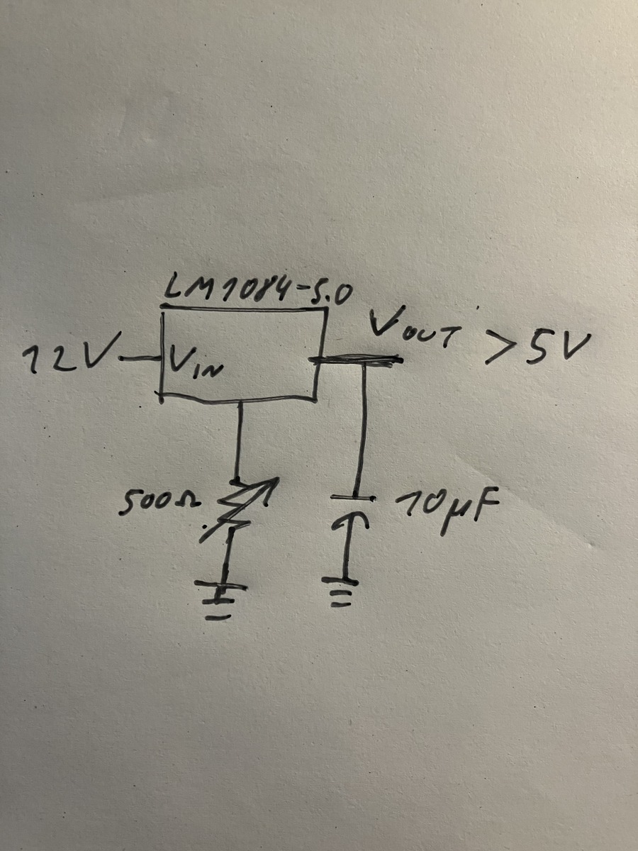

von Matthias K. (lemmy72)
Ich hab das Netzteil eben nochmal angeschlossen und nach Auftreten des
Fehlers direkt aufgeschraubt, um an den LM1084 zu kommen. Trotz des
Kühlkörpers ist der verdammt heiß, weshalb das mit der thermischen
Abschaltung schon sein kann.
Ich hab in den ersten 30-40 stabilen Sekunden mal mit dem Oszi
draufgeschaut und nix an Schwingungen gesehen, sah alles glatt aus,
trotz der super simplen Schaltung, siehe Anhang.
Irgendeiner ne Lösungsidee?

von LDR (Gast)
Es fehlt schon mal der Kondensator am Eingang des Reglers.

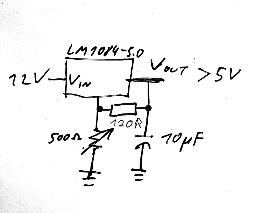

von Wf88 (wf88)
Matthias K. schrieb:
> unter 1A
Was heisst unter 1A?  0.99A aufgerundet sind 1A. 7V*1A = 7W die er
verheizen muss. Das ist nicht ohne. Mit 3-5W kann man ein TO220 schon
mit Kabeln verlöten.

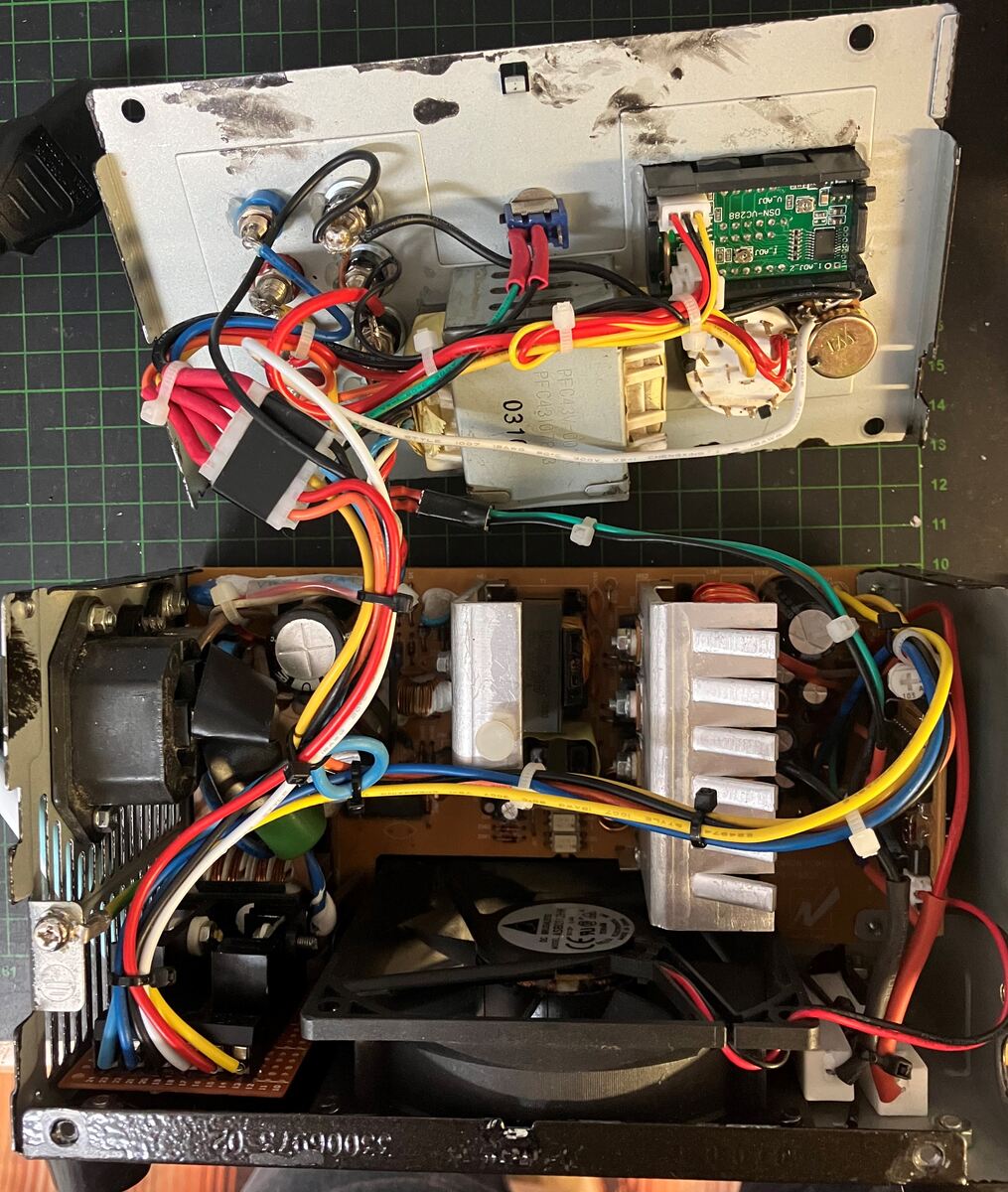

Ich hab mal wie gewünscht ein Bild angehängt, welches zeigt, wie voll
das Netzteil ist. Unten links neben dem Lüfter konnte ich noch eine
kleine Platine reinquetschen, wo der Regler mit dem Kühlkörper drauf
sitzt.
Das Problem ist ja, das ich mit fast 7V höher in den Regler reingehe,
als meine Ausgangsspannung. Oder hat jemand ne schlaue Idee, wie ich
effektiver zu regelbaren 5 bis 5,5V kommen könnte. Das NT liefert wie
gesagt fix 5V und 12V
von LDR (Gast)
> sitzt.
Viel zu kleiner Kühlkörper.

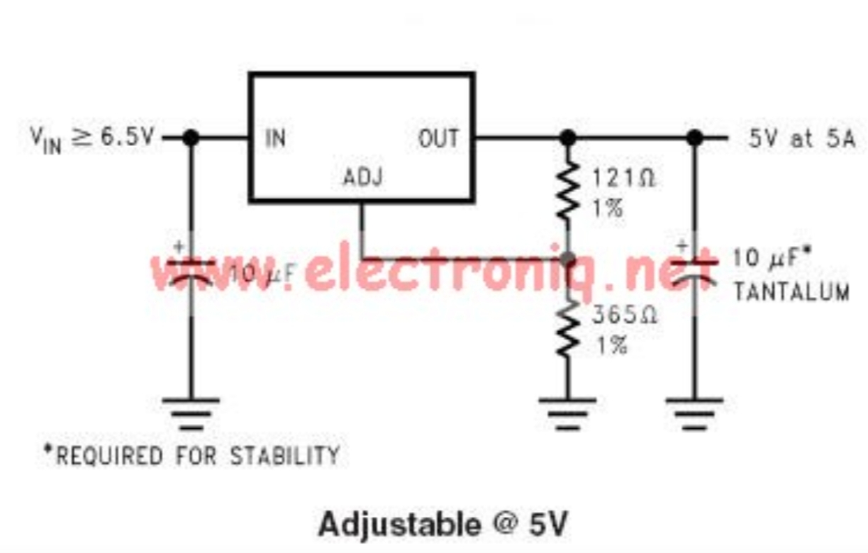

von weiter weg (Gast)
Natürlich ist diese Schaltung Mist. Es fehlt der Stütz-Kondensator
am Eingang des Reglers und der korrekte Spannungsteiler am ADJ-
Pin. Der Eingangs-Kondensator ist sehr wichtig da der Regler
"seine Kraft daraus schöpft". Da hilft auch nichts wenn in ein
paar Metern Entfernung ein Netzteil- Elko vorhanden ist.
von Michael M. (Firma: Autotronic) (michael_metzer)
> Pin.
Einfach den fehlenden 120R Widerstand in deine vorhandene Schaltung
hinzufügen.

Es ist ein LM1084-5.0, kein LM1084-ADJ ...
Der hat schon intern einen Spannungsteiler.
Mit einem kleinen Poti von z.B. 100 Ohm kann man die Ausgangsspannung um
bis zu 0,5 V erhöhen, da aus dem GND-Anschluss des Reglers etwa 5 mA
fließen.

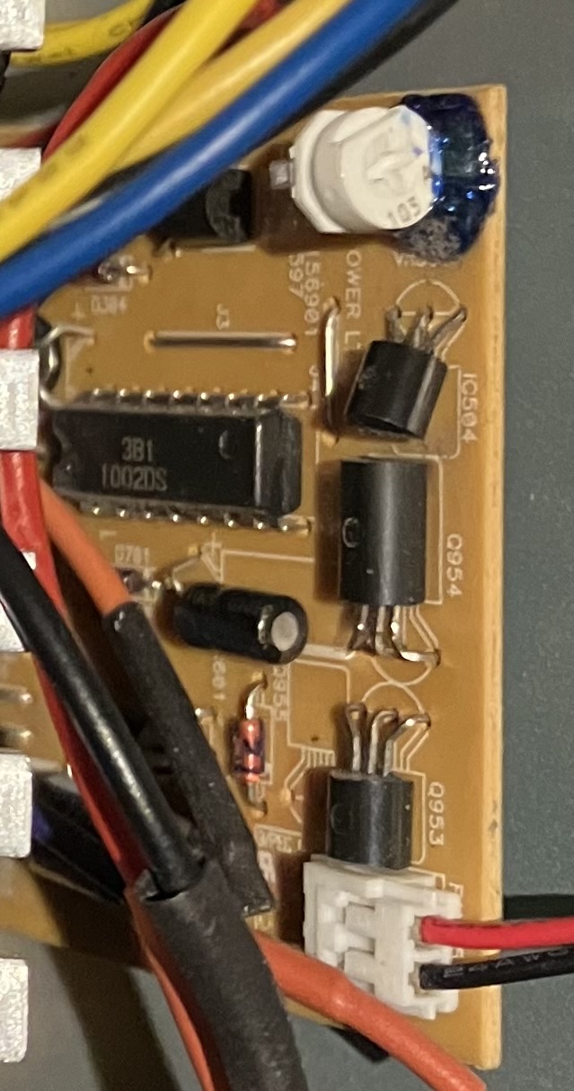

Danke für die guten Tipps und die Diskussion.
Ich hab mir eben mal das kleine vorhandene Poti auf der Netzteilplatine
angesehen. Damit lassen sich tatsächlich die 5V justieren, leider aber
nur in einem Bereich von 4,9 bis 5,1V. Bin mir nicht so sicher, ob ich
das durch Tausch gegen ein anders Poti verändern kann bzw. sollt.

von Alfred B. (alfred_b979)
Das ist normal, so ein Stellbereich ist oft durch Rs
seriell davor & dahinter begrenzt auf ziemlich schmal.
Kannst Du die mitsamt dem TL431 mal mit weggebogenen
Kabeln schön fotografieren?

Genau deswegen ist die Schaltung Schrott, hat niemand das Datenblatt
angeschaut?
Der 3V3 / 5V0 hat 5..10 mA Querstrom, während es beim -adj. nur 55µA
sind.
Wenn das laufen soll, muß dort ein LM1084-ADJ rein, der -5 macht
irgendwas , vielleicht auch mal zufällig die erhoffte
Ausgangsspannung.

von LDR (Gast)
> sind.
Und wieviel Querstrom hat der ADJ mit der empfohlenen Beschaltung?
Einfach mal das Innenschaltbild richtig lesen.
Das Netzteil ist so kompakt gebaut, dass ich da nirgends wirklich ran
komme, um sauber die Schaltung aufzunehmen. Einigermaßen zugänglich ist
der Bereich mit dem 1MOhm Poti, wo ich die 5V justieren kann, aber
ehrlich gesagt fehlt mir da der Ansatz, wie ich den Einstellbereich
erweitern könnte(siehe Foto).
Als ich das Ding vor einiger Zeit mal für meine Zwecke modifiziert
hatte, hatte ich für eine der Spannungen (welche weiß ich nicht mehr)
den Regler auf der Platine direkt gegen meinem Wunschwert getauscht; für
das "PowerOK" Signal müssen aber alle Spannungen wie ursprünglich
vorgesehen vorliegen, sonst schaltet das NT ab.
Ich tendiere jetzt stark zu einem zusätzlichen Step-up oder Step-down
Schaltregler, bin mir allerdings nicht sicher, welcher hier die bessere
Wahl wäre.
Wenig hilfreiche Antwort. Ein Foto von der Vorderseite zu machen ist
einfach, nur blöd wenn die Platine unten direkt mit der Hauptplatine
verlötet ist und man nicht an die Rückseite kommt ohne 5Stunden alles zu
demontieren.
