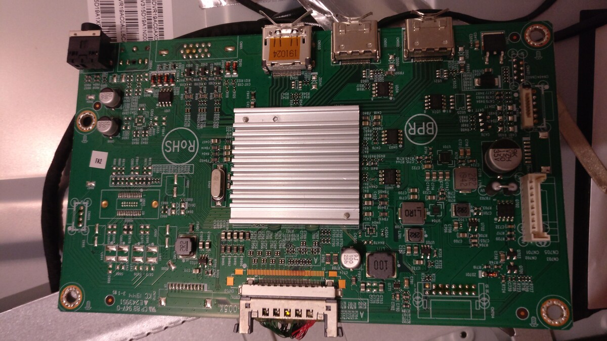

heute wurde während des Betriebs das Bild meines Monitors plötzlich
schwarz. Hintergrundbeleuchtung funktioniert noch, es ist aber kein Bild
zu sehen. Auch das Menü über den Button erscheint nicht.
Modell: AOC Gaming CQ32G1
Da ich noch keine derartige Reparatur vorgenommen habe, bin ich für
jeden Tipp dankbar. Falls noch weitere Informationen oder Bilder
benötigt werden, stelle ich diese gerne zur Verfügung.

Da der Fehler wohl in der "Signalverarbeitung" des Displays liegt,
ist die Prognose fuer eine Reparatur eher schlecht.
Allgemeine Lieblingsfehler sind:
- Anlaufkondensatoren in SNT
- kalt eingeloetete Quarze
- abgehobende Beinchen/Balls bei BGA
Viel Glueck!
Das wirst du naemlich brauchen.

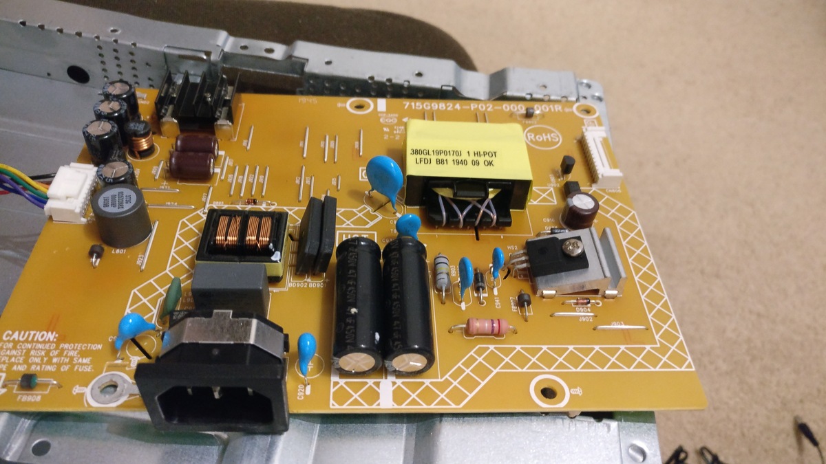

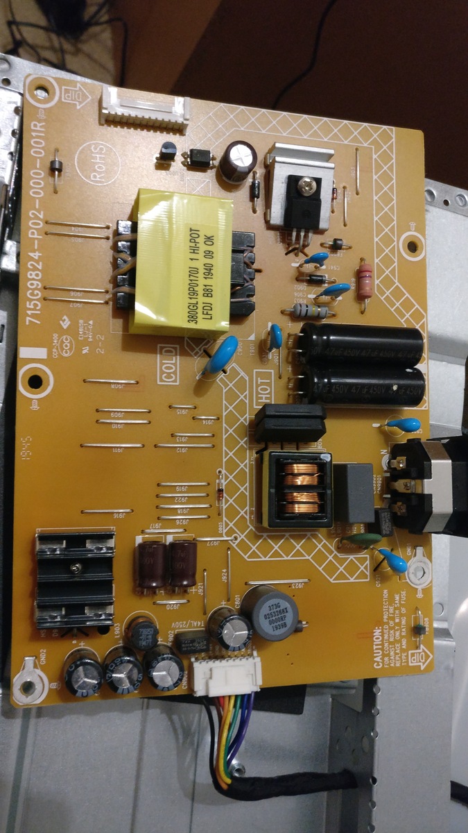

von Johannes O. (jojo_2)
Alle Versorgungsspannungen noch da?
Ich hatte mal einen Fehler in einem Monitor, bei dem ein Kerko einen
Kurzschluss bekam. Spannung brach sofort beim Einschalten ein,
Schaltregler hat wieder abgeschaltet. War sehr schwer zu finden,
letztendlich Spannung drauf gegeben per Netzteil und per Wärmebildkamera
geschaut "wo es warm wird". Würde vermutlich auch per Finger
funktionieren.
Der Kerko lag auf einem der Treiberboards für das Panel, also dem Teil,
der mit filigranen Flachbandkabeln dann ins Panel geht. Ging aber noch
zu löten.
