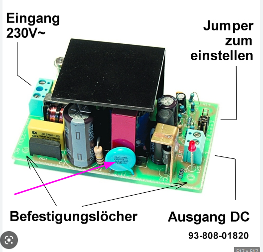

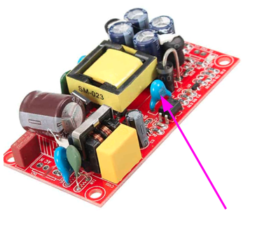

von Monk (roehrmond)
Ab und zu meldet sich hier mal jemand, weil ihm aufgefallen ist, dass
zwischen GND von zwei Geräten signifikant Spannung zu messen und zu
fühlen ist. Das kann durchaus mehr als 100 Volt sein.
Diese Spannung kommt zum Beispiel bei ungeerdeten Netzteilen von einem
Kondensator, der HF Störungen ableiten soll. Ich habe die Fotos neulich
schon einmal gezeigt.
Wenn du nun zum beispiel ein Gerät hast, dessen GND Potential (relativ
zur Erde) Null Volt ist, und das andere Gerät hat 80 Volt AC (relativ
zur Erde), dann betrifft das auch deren Datenleitungen. In dem Moment,
wo du die CAN Stecker verbindest, zerstörst du die CAN Treiber der
Geräte (wenn sie nicht extra geschützt sind). Sie halten zwar ein paar
Volt aus, aber nicht so viel.
