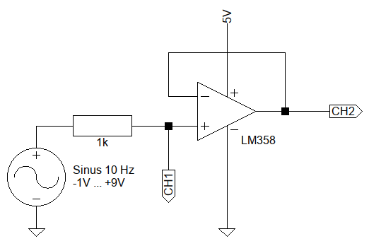

von olaf (Gast)
> 1. Warum ist ein als Spannungsfolger geschalteter OpAmp kein
> Stromverstärker?
Was ist ein Stromverstaerker? Ich hab das Wort noch nie gehoert.
Meinst du damit einen Impedanzwandler?
> Widerstand davor schalten und wenn ja eher hochohmig um den Stromfluß
> wirklich gering zu halten, oder eher niederohmig um den Spannungsabfall
> gering zu halten?
Das laesst sich nicht so allgemein beantworten. Es kommt auf die
Gesamtschaltung an. Beides ist denkbar.
> 3. Eignen sich OpAmps (bzw. ab welchen Kenngrößen) auch als einfache
> A/D-Wandler für Digitaleingänge? Ich denke an als Komparator oder
> Verstärker geschaltete OpAmps welche am Ausgang einen Digitaleingang
Du meinst mit 1Bit Aufloesung? :-D
Es ist aber allgemein so das man davon abraet OPs als Komparatoren zu
verwenen. Die kann man naemlich extra kaufen. Ob es doch geht haengt
dann sehr stark vom verwendeten OP ab.
> 5. Für die meisten meiner Schaltungen arbeite ich nicht mit
> symmetrischer Betriebsspannung, sondern einfacher wie z.B. 3,3V, 5V, 9V,
> 12V. Der LM358 ist mir da ein gern verwendeter Chip weil der z.B. ab 3V
> funktioniert.
Du kannst den LM358 verwenden weil der bis ans untere Rail runterkommt,
musst aber 1.5V Abstand zum oberen halten. Es gibt aber bergeweise echte
R2R OPVs die bis auf etwas .1V an beide Rails koennen.
> Habt ihr für solche Anwendungen auch eure "Lieblinge" und wenn ja
> welche und warum?
Jain. Man waehlt OPVs normalerweise passend zu seiner Anwendung aus.
Also Rauschen, Leistungsaufnahme, Bandbreite, Bipola oder FET, Verhalten
bei kapazitiver Last, usw.
Um dir mal ein paar andere zu nennen: TLC2272/4, OPA2365, TLV2382,
OPA2333, LMC7101, TS941/2/4, TS971/2/4, LMC6482
Die haben alle ihre Berechtigung!

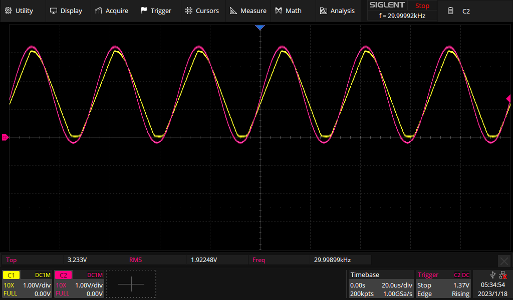

von Purzel H. (hacky)
Einen OPAmp als Komparator zu verwenden kann in die Hose gehen. Denn es
gibt OpAmps, deren Differenzeingangsspannung darf eine kleine Spannung
nicht ueberschreiten, oft ist dann noch ein antiparalleles Diodenpaar
zwischen den beiden Eingaengen.
Der LM358 ist erst mal sehr guenstig und geht am Eingang auf Null, das
war's dann aber auch. Offsetspannung, Offsetspannungsdrift, Bandbreite,
Anstiegsgeschwindigkeit, und Eingangsstrom sind alle bescheiden. Kommt
halt immer auf die Anwendung an. Um Digitaleingaenge anzusteuern, kann
auch ein einzelner Transistor im SOT23 genuegen.
Einer meiner Favoriten ist der MCP617 zB fuer Shuntmessungen, geht bis
Null, nicht schnell, etwas teuer mit 0.77E.

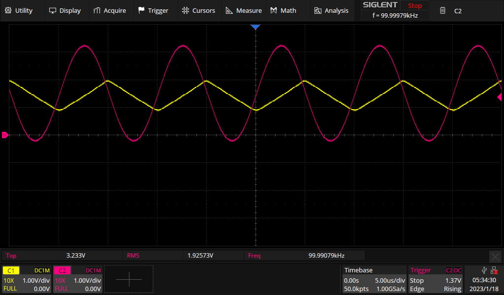

Das hast du falsch verstanden (ist ja auch etwas schwammig formuliert).
Um sicher zu gehen, habe ich das einmal an einem echten LM358 von TI
getestet (s. Anhang). Das Phase Reversal tritt definitiv nur beim
Verlassen des Common Mode Range nach unten auf.
von Andrew T. (marsufant)
Du übersiehst dabei:
Bei Deiner Schaltung (Spannungsfolger mit V=+1) ist "common mode" stets
0V.
D.h. Du hast zwangsläufig zu:
> "At least one input must be in the valid input
> common-mode range for the output to be the correct phase."
den Sonderfall:
> "both input are the valid input
> common-mode range  -- so the output correct phase." (bis 0V)
-1V sind eh tabu, sie sind (mit dem 1k widerstand) abgesichert durch das
Statement:
"the inputs will withstand a current up to -1mA without damage".
Vermutlich der Grund, warum Du die Werte so gewählt hast :)
Common mode und input range sind halt zwei paar Schuhe.
CM hast Du im positiven Bereich ja nie verletzt bei Deinem Aufbau.
Und noch schöner wird das Testen, wenn Du die Temperaturbereiche für die
das imDaBla gesagte gilt mal variierst:
Alles im postiven Temperaturbereich ist  problemlos bis +125C.
Wirklich datneblattrelevante Effekte sieht man im (leider bie mir zu
testendne Bereich) um -40C.
Auch da ist das DaBla etwas wie Du sagst "schwammig",
aber die detaillierte AppNote von TI geht sehr ordnetlich auf genau
diese Punkte ein.
BTW so via AppNote bin ich bei einigen Entwicklungen darauf gekommen,
das es eine da sehr böse erwischt/erwischen kann , wenn man da nicht
aufpasst mit den CM Bereichen.

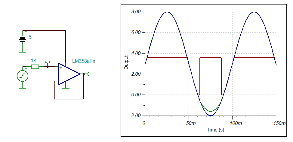

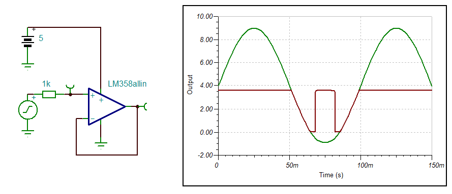

Und ich in einer Simulation an einem neuen vollständigen Model von
ONSemi. Das Model liefert nicht nur Phasenumkehr, sondern auch die
Übernahmeverzerrungen und andere Eigenschaften, die alte Macromodelle
nicht hatten.

Nein: bei dieser Schaltung ist Vcm identisch zur Eingangsspannung
beim inverterenden Verstärker wäre Vcm tatsächlich konstant
> 0V.
Alles, was du schreibst, erscheint mir etwas wirr und unverständlich,
aber vielleicht bin ich auch noch nicht richtig wach ;-)
Wie müsste der LM358 denn beschaltet werden, damit auch bei positiven
Eingangsspannungen ein Phase Reversal auftritt? M. W. ist das unmöglich,
aber ich lasse mich gerne eines Besseren belehren.
> ONSemi.
Ja, das Modell sieht sehr realistisch aus. Lediglich die Begrenzung der
Eingangsspannung im negativen Bereich durch die CB-Diode des
Eingangstransistors scheint zu fehlen. Aber in diesem Bereich sollte der
LM358 ja sowieso nicht betrieben werden.
von ArnoR (Gast)
Doch, ist drin, wenn auch nicht so scharf wie man vielleicht erwarten
würde. Blau ist der Generator, grün der +Eingang.
von Michael B. (laberkopp)
> nicht hatten.
An dem Modell muss auch was faul sein, denn die Phasenumkehr setzt bei
exakt 0V ein und nicht erst 0.3-0.7V (Diodenspannung unter 0).

von ArnoR (Gast)
Nein. Verlängere mal die Phasenumkehrspannungslinie nach unten bis zum
Schnittpunkt mit der Eingangsspannung. Der liegt bei etwa Ue=-0,7V

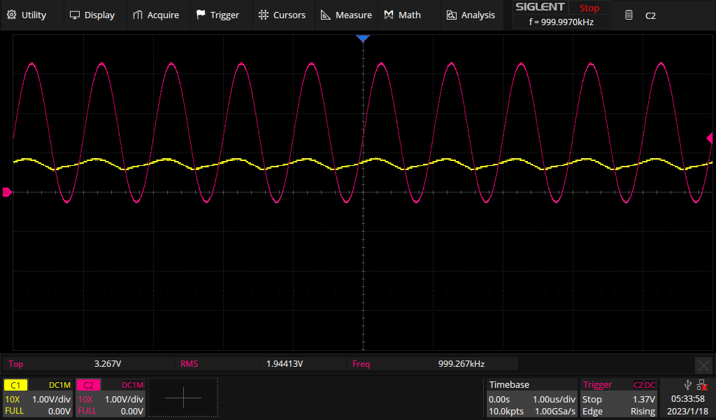

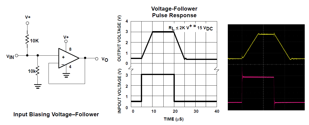

Rein interessehalber habe ich mal eine der parameterkurven aus dem
Datenblatt eines LM324 nachgestellt, welchen ich wie angegeben an eine
+15V Spannungsquelle angeschlossen hab.
Die Überschwinger im Eingangssignal sind vermutlich aufgrund des Aufbaus
auf dem Steckbrett. Das Signal habe ich mit einem Siglent SDG1032X
Funktionsgenerator erzeugt.

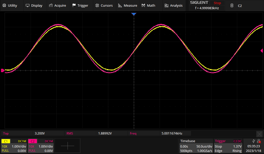

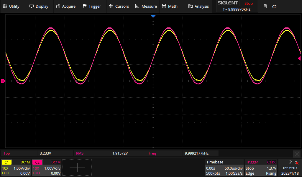

von Olli Z. (z80freak)
Hier noch die Bilder die ich vorhin vergessen hatte zu teilen. Sie
zeigen das Verhalten des als Spannungsfolger geschalteten LM324 bei
steigender Eingangsfrequenz.
