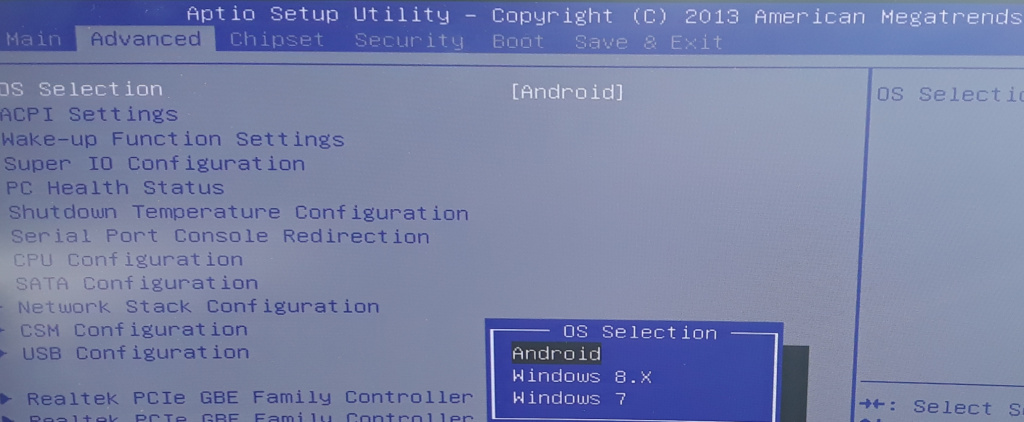

und darüber hinaus gibt es noch "BIOSSE",
denen man erst noch erklären muss, ob ein Windows oder ein Linux/Android
gebootet werden soll.
Da gibt dann so Menüpunkte wie "OS TYPE".
Wenn da gerade ein Linux eingetragen ist, bootet Windows nicht.
wird aber wohl für das Problem des TO nicht zutreffen.
noch nie gesehen - warum sollte sich das BIOS für den Betriebssystem-Typ
auf den Stick interessieren? kann mir kaum vorstellen das es dafür eine
sinnvolle Notwendigkeit gibt

cppbert schrieb:
frag den Hersteller:
Hier ist es von Jetway (Motherbard = JNF9U-2930)
und gerade bei Produkten von DELL würde ich mit allen möglichen
mit Verlaub ...Hinterfotzigkeiten rechnen
Dann gibt es auch Menüs wie
"USB - Config"
dort mit USB Transfer timeout
und Reset-Timeout herumspielen.
Vielleicht will ein Boot-Medium nicht,
wenn "Quiet-Boot" aktiv ist oder es MUSS gerade aktiv sein.
Und dann kann man bei älteren Kisten mal ein BIOS-Reset machen,
mit dem von mir nun oft genug geposteten
und ebenso oft beläschelten Procedere.
Und ja, auch wenn die BIOS-Batterie noch 3.1V hat:
MACHEN!
was hab ich da nicht alles schon gehabt...
