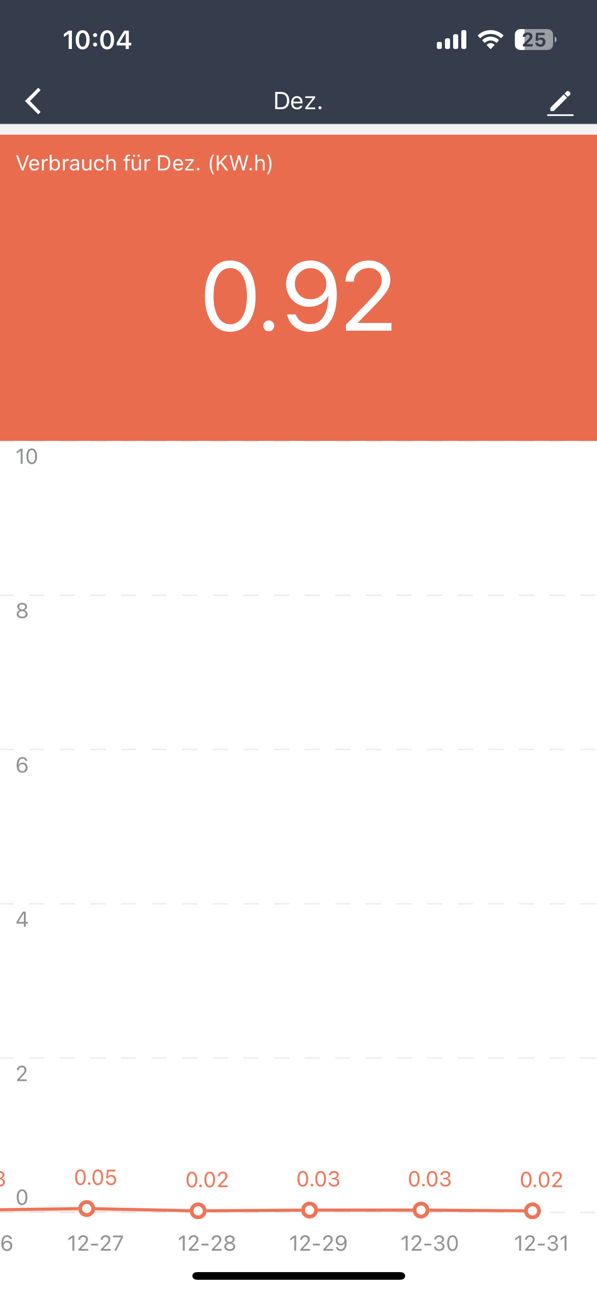

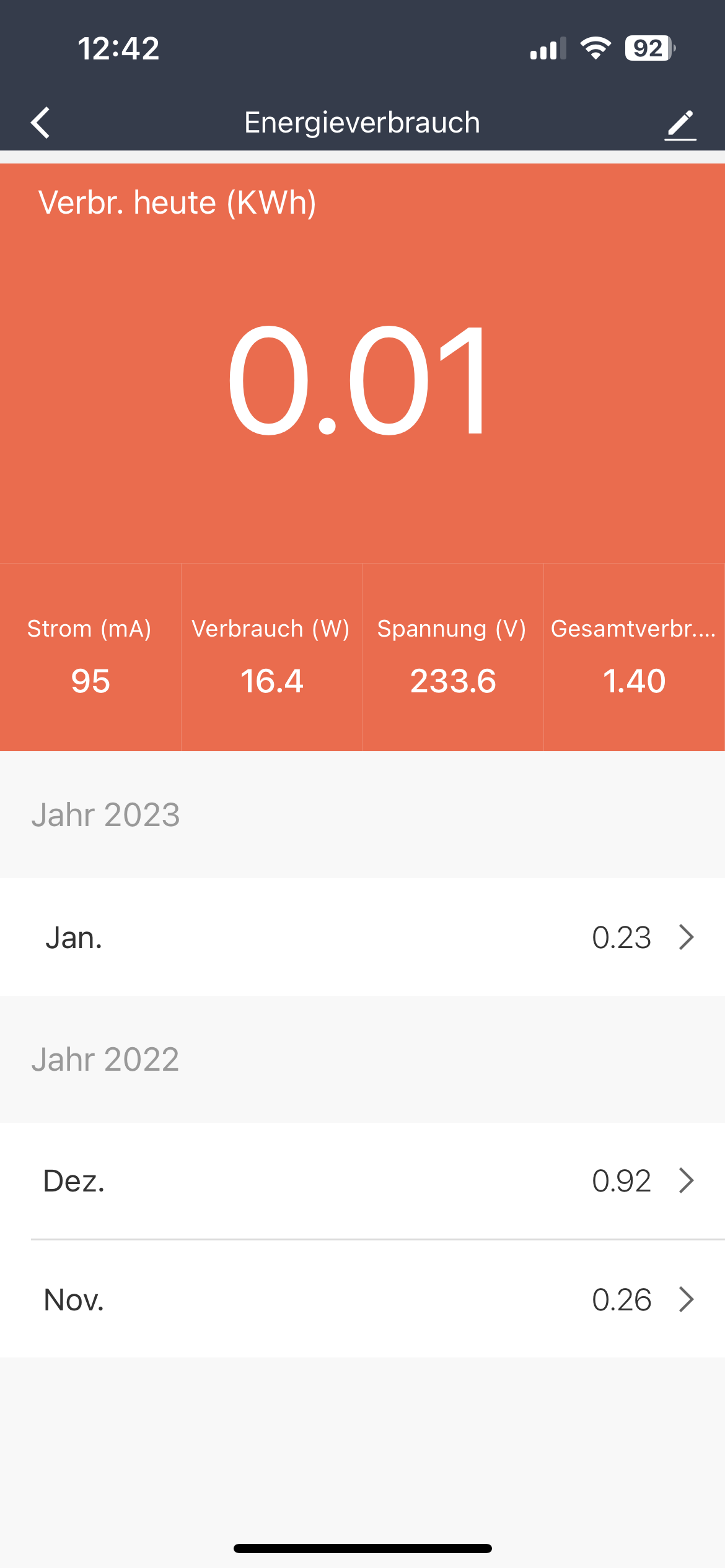

Guten Tag habe seit 2 Monaten ein Balkon Kraftwerk. Habe schon die
Paneele umgestellt und auch gemessen. Beide haben 26v. Lampe leuchtet am
inverter. Laut der App springt der W Zähler immer nur sporadisch aus.
Aber bis maximal 30/35W in diesen 2 Monaten bei direkter
Sonneneinstrahlung. Woran kann das Problem liegen? Ist der neue
wechselrichter defekt?

Das liegt am Winter:
http://www.stuttgart.solar-wetter.com/
Damit bist du heute bei 10kWp bei 15 kWh damit bei 0,3kWp bei einem ca.
300stel also 50Wh.

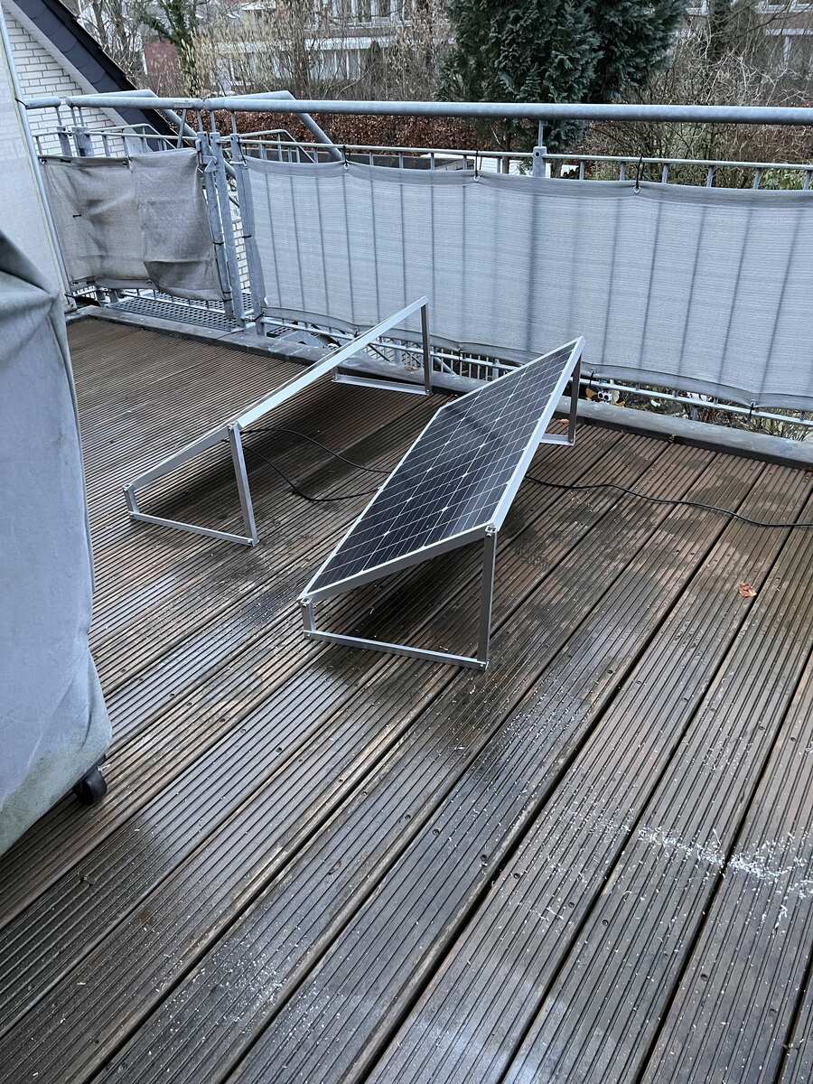

Oke danke schon mal, bin komplett ahnungslos auf dem Gebiet… aber bei
einer maximal Leistung von 300w, nur Max 30W und das seit 2 Monaten ist
ja etwas mau :-(
Bild der Paneele hab ich hinterlegt. Final stehen sie jetzt weiter
auseinander. Und hab sie auch schon paar mal über denn Tag immer zur
Sonne gedreht.

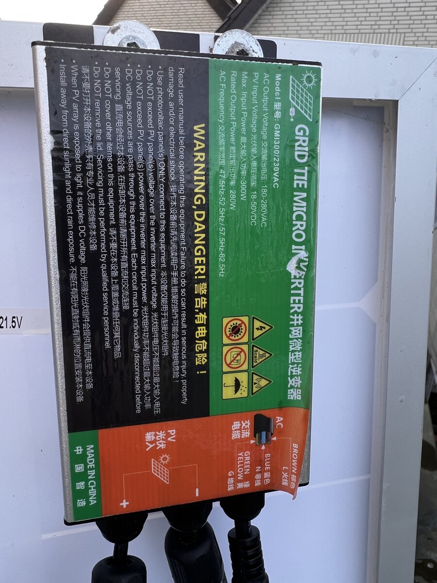

Das ist der WR

von Max M. (ulfkotte_17)
Sind die panels in serie oder parallel?
photo panel technische daten, kleber hinten drauf.
photo WR technische daten, steht meist drauf.
Du bist dir bewusst dass wenn 1 zelle abgeschattet ist steigt das ganze
panel aus? Der schatten vom geländer reicht da aus.
Du bist dir bewusst ein 26V leerlauf panel hat 20V mpp point? Reicht das
für deinen WR?
Dein WR will minimum 22V, max 50V. Serieschaltung !
Wenn kalt hast du 52V leerlauf, also WR NIE vom netz trennen sonst
raucht irgendwann der elko ab. Frag nicht woher ich das weiss ...
Und ja, dieser WR braucht ab 150W kühlung.
Das sind 2 mal 150W panele?
Bei direkter sonne ohne schatten ohne dunst 200W.
Winter bei nebeldecke 20W.
Hab nachgeschaut, meine machen heute 50W an 660WP. Gleiche WR wie du.
Also ca. 10% der WP leistung. Ja, solar läuft im winter nicht.

Wenn du auch noch ein Foto von der Rückseite des Panels mit der
Bezeichnung und evt. Daten machst können wir dir weiter helfen.
