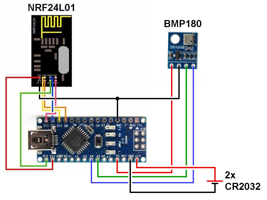

Bodengestützt fällt mir nix ein das bezahlbar wäre.
Ich würde wohl eine winzige Luftdruckmessung mit max hold + Knopfzelle
bauen zur Höhenbestimmung.
Sowas in kleiner, leichter mit MCU und Auslesegerät am Boden.
https://www.reichelt.de/entwicklerboards-temperatur-und-drucksensor-bmp280-debo-bmp280-p266034.html
Das halte ich auch für die günstigste und am besten machbare Lösung.
Einzig das Problem, dass man je nach Montage in der Rakete durch die
Geschwindigkeit beim Steigflug und dann beim runterfallen einen Fehler
durch den Staudruck (Bernoulli) bekommt.
Man sollte aber am Druckverlauf den Umkehrpunkt finden können, da ist
der Staudruck ja annähernd 0 weil die Geschwindigkeit fast 0 ist.
Ich glaube, das wäre wirklich die günstigste/einfachste Lösung.
Wenn das ein begabter Bastler macht, dann kostet dich so ein Platinchen
2-3€ bei einigen, wenigen Gramm Gewicht. Gemacht muss es halt werden.

Hans W.   Udo   Max  - Temperatur- und Drucksensor:
Das kommt mal in meine Liste der Sachen die ich mir anschaue. 2,- Euro
pro Rakete ist so das Maximum was das Projekt noch verkraftet.

von Max M. (Gast)
Modellraketen schrieb:
> 2,- Euro
Der Luftdrucklogger wäre wiederverwendbar.

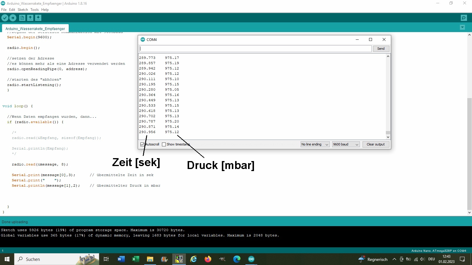

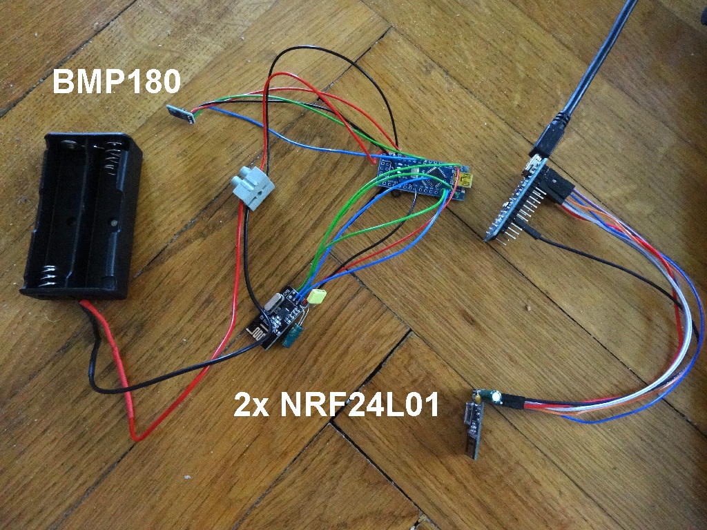

von Christoph E. (stoppi)
Ich probiere etwas ähnliches gerade mit den NRF24L01 und einem Barometer
BMP180 umzusetzen. Dazu sende ich rund 12mal in der Sekunde Zeit und
Luftdruck an die "Basisstation". Bei mir in rund 350 m Seehöhe nimmt ja
der Luftdruck um 0.122 mbar pro Meter ab. Bei einer Flughöhe von 25 m
sind dies dann 3.05 mbar.
Ich hatte ja die NRF24L01 bereits bei meiner Roboterhand
(https://www.youtube.com/watch?v=w3IkOVa0o-k) und der
Leistungsmesskurbel (https://www.youtube.com/watch?v=v1aaupmxOsI) fürs

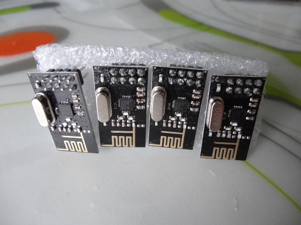

Fahrrad im Einsatz. Da funktionierten sie ohne Probleme. Als ich sie nun
für die Wasserrakete testen wollte, funktionierten sie leider nicht mehr
so wie sie sollten. Hatte zum Teil eine extrem niedrige
Übertragungsrate. Im Internet liest man diesbezüglich auch von
Fake-Modulen. Habe mir deshalb neue NRF24L01+ bestellt in der Hoffnung,
dass die Übertragung besser klappt. Im Moment habe ich ein Pärchen
gefunden, wo es scheinbar ohne Probleme funktioniert.
Als Spannungsversorgung für das Raketenmodul kommen CR2032 Batterien zum
Einsatz...
