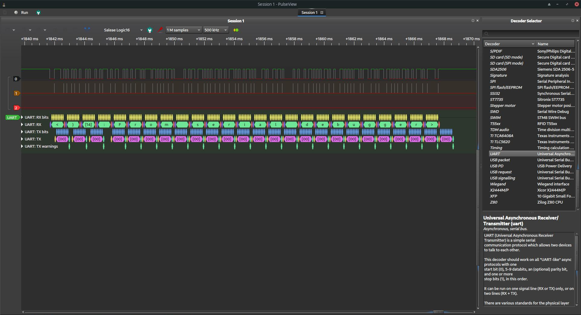

Ich empfehle das Problemverständnis mit visueller Darstellung und
Eigeninitiave zu unterstützen.
Konkret: Kauf dir einen billigen Logik-Analysator (neudeutsch
Logic-Analyzer, LA) in der Bucht und installiere Pulseview und die
entsprechende Firmware. Der kleine reicht zum lernen (Saleae 24 MHz 8
channel). Als reicher Student kannst Du ja die Entwickler etwas
unterstützen und das Original statt den China Clone kaufen.
Dann noch einen Set Federhaken (hook clips) damit du die Probestellen
verbinden kannst.
Saleae Software Logic16 für Windows bzw. Pulseview für Linux
herunterladen.  Bei Pulseview noch die entsprechende Firmware für deinen
LA installieren.
Der LA ist ein grundlegendes Werkzeug, das jeder Elektroniker benutzen
können sollte. Lern das mal anzuwenden und deine Frage beantwortet sich
in aller Tiefe von selbst.

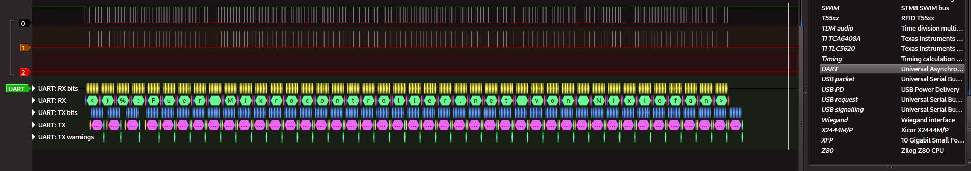

Joachim B. schrieb:
> und damit kann man auch korrekte Pegel feststellen?
> (oder nur was der LA für high und low hält?)
Latürnich nicht, dann wäre es ja ein Speicheroszi. Aber wenn es funzt,
dann stimmen die Pegel ausreichend. Also man nehme so einen LA, auch
gerne billig. Und zum testen einen USB-Seriell Wandler (USW). USW
Adresse herausfinden, unter Linux z.B. mit
sudo dmesg | grep tty
diese hier im beigefügten Python Programm oben eintragen. LA
anschliessen. GND, TX und RX an LA anschliessen. LA und USW in USB
Schnittstelle einstecken. Pulseview starten. Eingänge dem Protokoll
zuordnen. Run drücken und Ergebnis bewundern. Guckst Du Bildschirmschuss
in der Anlage.
