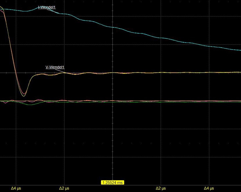

Im folgenden sieht mein ein Bild einer Messung. Zu sehen ist die
SPannung und der Strom durch eine Last, beim Ausschaltvorgang.
Allerdings macht es keinen Sinn, dass der Strom nicht seine Richtung
ändert, während die Spannung es tut. Verwendet wurde eine Strommesszange
mit dem Hall-Effekt. Kann es sein, dass die Strommesszange nicht
mitkommt bei schnell ändernder Richtung des Stromes und dadurch falsche
Ergebnisse liefert?
> ändert
Doch! Das ist das natürliche Verhalten von Induktivitäten.

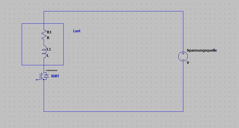

so ist der Aufbau in etwa. Jetzt wo du es sagst, macht es schon Sinn,
dass die Spannung über der Last sich umdreht (Spule wird zur Quelle) und
der Strom seine Richtung beibehällt. Dennoch verstehe ich nicht, wie
Strom weiter fließen kann ohne das Spannung an der Last abfällt

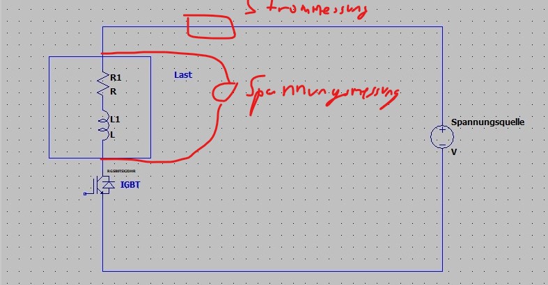

gemessen Wird die Spannung genau über der Last und der Strom genau vor
der Last

Bei folgender Schaltung hast du diesen Effekt immer, das kannst du ganz
einfach z.B. mit der Spule eines Relais und einem 1000 Ω Widerstand
nachvollziehen.
     +-------(U)-------+
o----+-------[===]-----+----o
     +---(I)---XXXXX---+
               Spule
Wenn du Spannung an die beiden äußeren Punkte anlegst, fließt Strom in
die Spule. Dabei baut sie ein Magnetfeld auf.
Wenn du dann die externe Spannung weg nimmst, fließt der Strom für einen
kurzen Moment trotzdem in die selbe Richtung weiter. Dabei baut die
Spule ihr Magnetfeld ab, bis sie entladen ist.
Die Spannung in dem Schaltkreis kehrt sich dabei jedoch um, weil die
Spule nun zur Quelle geworden ist.
Wenn du den Widerstand weg nimmst und ein hochohmiges Voltmeter
verwendest, wirst du sehen, dass die Spannung (die die Spule beim
Abschalten des Stromes erzeugt) sehr hoch werden kann. Die Spule "will"
den ursprünglichen Strom weiter fließen lassen, was aber ohne
Lastwiderstand eine unendlich hohe Spannung erfordert.
Wenn man Relais mit Transistoren ansteuert, braucht man daher eine
Freilaufdiode (Stichwort zum Googeln) oder eine andere Last, die das
Hochlaufen der Spannung verhindert.
Dein Bild im Eröffnungsbeitrag zeigt Spannung und Strom an der Spule.
Was an der der last passiert, ist dort nicht erkennbar.

von BigTastyBacon2 (Gast)
mein IGBT öffnet ja eigentlich, was man auch an der fallenden Spannung
an der Last sieht. In meinem Aufbau habe ich keine Freilaufdiode (aber
zum IGBT ist wie im Bild eine Diode parallel geschaltet). Aber der Strom
fließt in die gleiche Richtung weiter, also durch den IGBT und nicht die
Diode (wie geht das, wenn er doch offen ist??). Und Selbst wenn noch
Strom durch ihn durchfließt, dann müsste er ja auch durch die Last
fließen => also müsste ich doch dort einen Spannungsabfall sehen solange
der Strom fließt, was ich aber nicht tue?. Eventuell entlädt sich die
Spule über das Spannungsmessgerät, welches parallel zur Last geschaltet
ist? ...Allerdings messe Ich den Strom vor der Last, und würde diesen
Strom gar nicht sehen, außerdem auch hier das Problem, dass ich einen
Strom habe und kein Spannungsabfall sehe...
Naja danke jedenfalls für eure Tipps, ich mache heute nichtmehr weiter,
überlege vielleicht morgen Weiter:)

Siehst du ja auch. Das Bild im Eröffnungsbeitrag zeigt doch ganz klar
den Spannungsverlauf.
> Eventuell entlädt sich die Spule über das Spannungsmessgerät,
> welches parallel zur Last geschaltet ist?
Tut sie, das habe ich ja gerade geschrieben. Offenbar ist das aber nicht
der einzige Pfad, denn der Stromverlauf in deiner Messung bricht ja
nicht schlagartig ab.
Was wolltest du jetzt eigentlich wissen,
a) warum sich die Spannung an der Spule sich in den negativen Bereich
umpolt, oder
b) warum der Strom der aus der Quelle entnommen wird, nicht schlagartig
auf Null geht?
Den teil a) habe ich versucht zu erklären. Für b) müsste man die
Ansteuerung des Transistor überprüfen. Um die Sache zu vereinfachen,
könntest du die Spule durch einen Ohmschen Widerstand ersetzen, dann
hast du einen "geheimnisvollen" Effekt weniger und kannst dich auf die
anderen Stellen konzentrieren.
von Wolfgang (Gast)
> Dennoch verstehe ich nicht, wie Strom weiter fließen kann ohne das
Woher weist du das?
Vielleicht überlagern sich die angelegte Spannung und die in der Spüle
induzierte Spannung, so daß sie sich gegenseitig aufheben.
