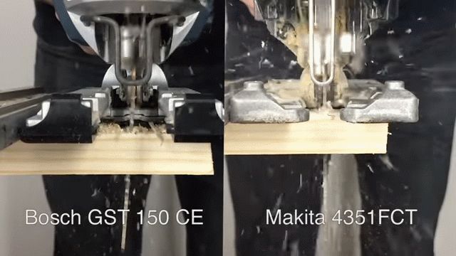

Zufällig finde ich bei Youtube ein Video eines Stichsägen Vergleich, wo
dieses Verhalten sehr gut zu sehen ist. Die entscheidende Stelle oben
als animiertes GIF, links im Bild das sich verbiegende Sägeblatt.
Quelle des animierten GIF:
https://youtu.be/VKWHkO2taHU?t=136
Die Stichsäge rechts im Bild scheint hier keine Probleme zu haben, was
mich etwas wundert. Ist es nicht so, dass selbst eine kleine Abweichung
in der Richtung des Sägeblattes irgendwann zu einem seitlichen Weglaufen
führt? Denn im Test wird nur eine rel. kurze Distanz gesägt.

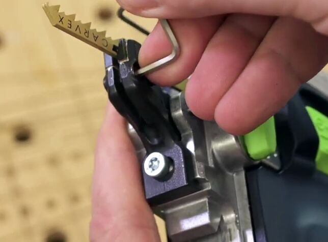

Es gibt Stichsägen die haben noch mal eine Führung direkt im Fuss. Damit
kann das Sägeblatt nicht ausweichen. Ich kenne das von der Festool
Carvex.
Aber dass bei einer 40mm Arbeitsplatte der Schnitt immer sauber 100%
senkrecht ist dürfte eine Utopie bleiben.

von A. S. (Gast)
Das Foto zeigt bei Bosch seitlichen Versatz. Da kann die Stichsäge nur
schräg schneiden.

von Thomas (Gast)
Bei der Makita scheint die Führungsrolle etwas präziser gefertigt und
liegt auf beiden Seiten gut am Blatt an. Die Bosch hat da viel mehr
Spiel.
Ich denke man kann durchaus sagen, dass die Makita dann einfach die
bessere Säge ist. Bosch, auch Bosch "professional" blau, ist sowieso
seit Jahren auf dem absteigenden Ast.
von Ulf P. (bastler2004)
Joe schrieb:
> Es liegt am Blatt !
Jaein, es liegt auch an der Passung zwischen dem Blatt-Rücken und dem
Spalt in der Rolle am Fuß der Stichsäge. Oft passen die Sägeblätter des
Sägenherstellers gut in die einigermaßen neuwertige Rolle. Wenn die
Rolle verschlissen ist (größerer Spalt) oder Sägeblätter von
Fremdhersteller verwendet werden kann das Arbeitsergebnis nur schlechter
werden.
> Carvex.
Die Maschine kann ich nicht begutachten, da selbige hier im stationären
Handel nicht erhältlich ist. Fand aber ein Foto im Netz, wo diese
Führung (bestückt mit zwei aufgelöteten Hartmetallplatten) gut zu sehen
ist. Der Abstand der beiden Hartmetallplatten ist zudem noch
einstellbar. Das müsste man sich mal real ansehen.
Wie die Makita auch ohne eine zusätzliche Führung des Sägeblattes sauber
an einer Leiste entlang sägt, bleibt ein Rätsel.

von Cyblord -. (cyblord)
Alfred K. schrieb:
> Der Tester aus dem Youtube-Video sagt, er nimmt wegen der
> Vergleichbarkeit für alle seine Tests das gleiche Blatt. Also kann es
> das Blatt NICHT sein. Außer das Video wäre getürkt.
Du bist lustig. Quasi alle Werkzeugvideos auf youtube sind reiner
Humbug. Vor allem wenn die damit irgendwas verkaufen wollen.

von Alfred K. (Gast)
Thomas R. schrieb:
> Ob die Blätter selbst Spiel in der Rolle hatten kann ich nicht sagen.
Ich finde Blätter mit einer Blattstärke zwischen 0.8 und 1.7mm. Also
wird die Nut in der Führungsrolle so breit sein, dass auch das breiteste
Blatt verwendbar ist.
Die Hauptaufgabe der Führungsrolle soll übrigens darin liegen, den
Pendelhub auszuführen. Deshalb haben alte Stichsägen ohne Pendelbub oft
keine Führungsrolle.
Hat jemand eine Sammlung an Blättern und kann mal die Rückenbreiten
ausmessen? Ich schätze die max. Breite am Rücken auf 1.5mm.
Cyblord -. schrieb:
> Quasi alle Werkzeugvideos auf youtube sind reiner Humbug.
Der Tester aus meinem ersten Beitrag ist eher auf die paar Taler von
Youtube scharf. Trotzdem muss man sich fragen, wieso er gerade die Bosch
gegen die Makita antreten lässt.
Bei Wikipedia ist zu lesen, dass Makita die direkte Konkurrenz zu Bosch
blau ist. Gut vorstellbar, dass das Video dazu gedacht ist, die
Bosch-Maschine zu diskreditieren. Die Steilvorlage der Bosch (Blatt
steht nicht genau in Fahrtrichtung) nutzt die Konkurrenz sicher gerne zu
ihrem Vorteil. Dazu muss man die Bosch nur an einer Leiste geführt sägen
lassen.
Ergebnis: 6 - setzen !
Andererseits ist die Makita auch nicht ohne Mängel. Bei Amazon finden
sich über 3.000 Bewertungen, nur 80% haben 5 Sterne. Da soll die
Sägeblattführung seitliches Spiel haben und man kann Bilder von
Verarbeitungsmängel sehen. Was am Ende wirklich stimmt, weiß keiner.
