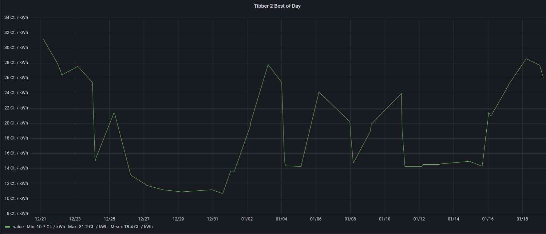

Ich beobachte seit 2 Monaten den Tibber Endpreis automatisiert. Mein PV
Wechselrichter in Verbindung mit einem 15 kWh Akku kann diesen auch
Nachts laden. Die beiden günstigsten Stunden würde reichen, um z.B. im
Winter wenn kein PV Strom kommt den Akku voll zu laden. Eventuell würde
ich dann auch die Wärmepumpe daraus speisen.
Nachfolgend das Diagramm der günstigsten 2 Stunden pro Tag. Demnach wäre
der Durchschnittspreis der letzten 30 Tage bei 18,4 Cent brutto, was ich
zahlen müsste. Demnach würde sich nicht mal mehr mein aktueller WP Tarif
mit 24 Ct/kWh lohnen. Da könnte ich also auch noch die Grundgebühr für
den 2. Zähler sparen. Ab März wäre ich eh mit dem Hausstrom autark, dann
also gar kein Nachladen aus dem Netz, bzw. noch Power2Heat, um nicht
einzuspeisen.
lg Frank

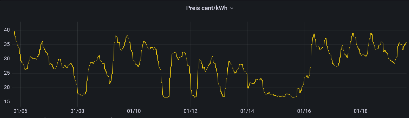

von T. B. (shellfishgene)
Beim "agile Octopus" Tarif in UK wird der Preis auch häufiger mal
negativ, ist das bei Tibber nicht so?

von Rüdiger B. (rbruns)
Wie ?

Petermann schrieb:
> Eine aktuelle Berechnung des Anbieters gibt mir einen Preis von 40,69
> ct/kWh.
Kann nicht sein. Als du deinen Beitrag um 12 Uhr geschrieben hast, lag
der Preis bei 34,3 cent. Tageshoch liegt heute bei 40,1 cent.

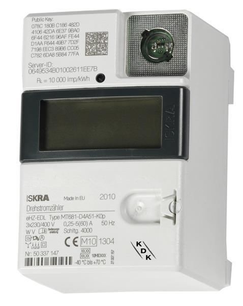

von Schlaumaier (Gast)
Irgendwie kommt mir das komisch vor.
Wie soll das Funktionieren. ?!!? Das würde nur gehen, wenn mein
Stromzähler Internet hat, und jede Stunde den aktuellen Verbrauch rüber
funkt.
Ansonsten ist das nur machbar, über Statistische Berechnungsmodelle. So
ein Mist hatte ich mal bei meiner alten Wohnung und Nachtspeicherheizung
mit 1 Zähler. Da wurden dann 20 % vom Verbrauch in den anderen Tarif
geschoben. LEGAL aber nicht logisch.

von Roland P. (pram)
asd schrieb:
> Stimmt. Da ist eine Prüfsumme am Ende des Datensatz
So wies aus sieht haben neuere Zähler tatsächlich einen public key
aufgedruckt:
https://www.rb-elektroshop.de/SyMedien/daten/bilder/LieferantenBilder/4260148833687.jpg
Damit sollte das ziemlich fälschungssicher sein.
Meiner (Itron ACE3000) hat das noch nicht, bin mir nicht mal sicher ob
die Daten mit Prüfsumme gesendet wird.
Gruß Roland
Beitrag #7322845 wurde von einem Moderator gelöscht.
von asd (Gast)
> aufgedruckt:
So macht das Sinn. Dann kann jeder Zähler seinen eigenen geheimen Key
haben, und man müsste jeden Zähler einzeln Hacken.
>> aufgedruckt:
Wobei die Frage bleibt, wie der Lesekopf den Public Key des Zählers
erhält und diesen auf Echtheit überprüft. Hier müsste es dann eine PKI
geben. Ansonsten könnte ich als MITM schließlich auch einen beliebigien
Key an den Lesekopf senden.
Möglicherweise wird dieser beim Einbau vom Messstellenbetreiber zusammen
mit der Zählernummer erfasst
von Ron-Hardy G. (ron-hardy)
Ich verstehe das so, daß sich das Tibber Pulse als Smart-Meter-Gateway
darstellt und somit im LNM das Schlüssel-/Zertifikatsmanagement
übernimmt. (siehe 3.3. Vorgaben an die Kommunikationsverbindungen in das
LMN)
von Hans (Gast)
Roland P. schrieb:
Das ist ja der Punkt. Du bekommst hier einen Lesekopf, den du an eine
beliebigen vorhandene Moderne Messeinrichtung ohne Smart Meter Gateway
anbringst. Dabei kommt kein Techniker sondern du klebst das Ding nur per
Magnet auf.
> Smart-Meter-Gateway darstellt und somit im LNM das
> Schlüssel-/Zertifikatsmanagement übernimmt. (siehe 3.3. Vorgaben an die
> Kommunikationsverbindungen in das LMN)
Naja ein Smart Meter Gateway kann ja eigentlich noch viel mehr.
Stichwort Lastabschaltung. Aber vielleicht ist das tatsächlich so. Eins
zeigt es jedenfalls: Habecks Aktionismus möglichst schnell Smart Meter
Gateways auszurollen scheint ziemlich unnötig zu sein.
