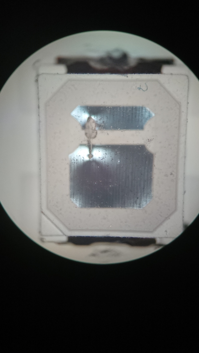

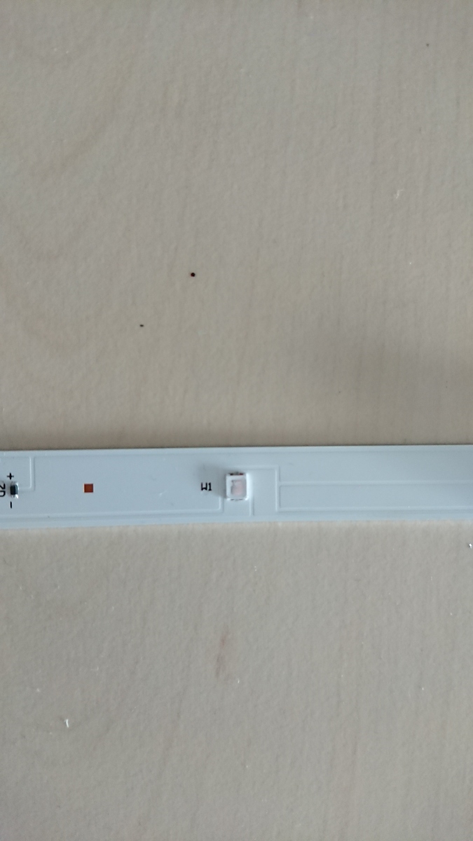

Hallo zusammen, ich möchte das Backlight meines Samsung Fernsehers reparieren. Beim Einschalten war kein Bild mehr da. Habe die LEDs und Zener-Dioden auf dem defekten LED-Streifen durchgemessen, funktionieren alle. Jetzt ist auf den LED-Streifen ein Bauteil drauf, was mit W1 bezeichnet ist. Die LEDs sind ja alle in Reihe und dieses besagte Bauteil liegt auch in Reihe. Wenn ich es überbrücke, funktioniert der Streifen wieder. Ich hab allerdings immer noch nicht rausfinden können, um was für ein Bauteil es sich hier handelt. Im Anhang zwei Bilder. Vielen Dank und Grüße MN
das ist eine "Sicherung". Thermal fuse ect... genannt. Nimm einen gleich dünnen Draht als Brücke! Spender kann oft eine Litze sein die man aufzwirbelt.

TempusAnus schrieb: > Christian M. schrieb: >> Nimm einen gleich dünnen Draht als Brücke! > > Genau. Weil Sicherungen werden nur verbaut, um andere zu ärgern. Bei so einem Beleuchtungsdings sind die Leds selbst die Sicherungen!
Danke für die Antworten. Peter N. schrieb: > Bei so einem Beleuchtungsdings sind die Leds selbst die Sicherungen! Wie meinst du das? Ist nicht jedes Bauteil vom Prinzip eine Schmelzsicherung?
MN schrieb: > Wie meinst du das? Ist nicht jedes Bauteil vom Prinzip eine > Schmelzsicherung? Manche Bauteile werden auch zum "Ganzleiter", also das Gegenteil von Sicherung. Aber so oft, wie die Leds in Leuchtmitteln durchbrennen, braucht man keine weiteren Sicherungen mehr...
