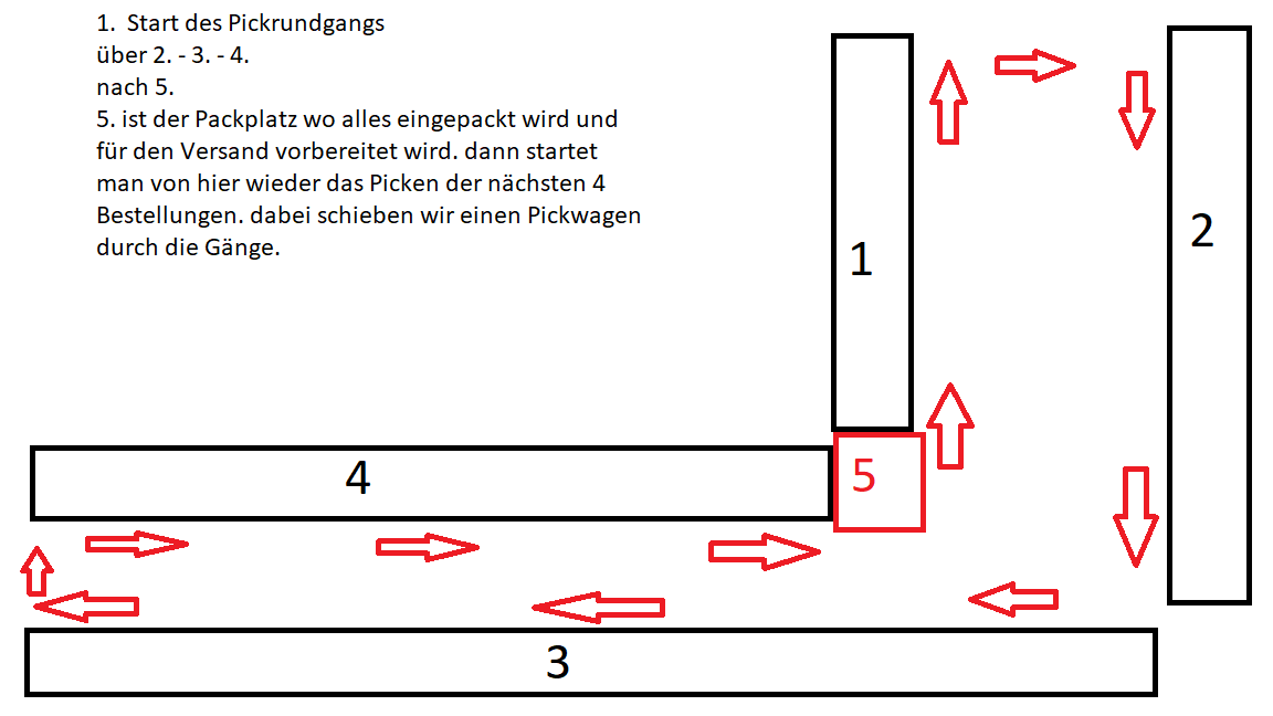

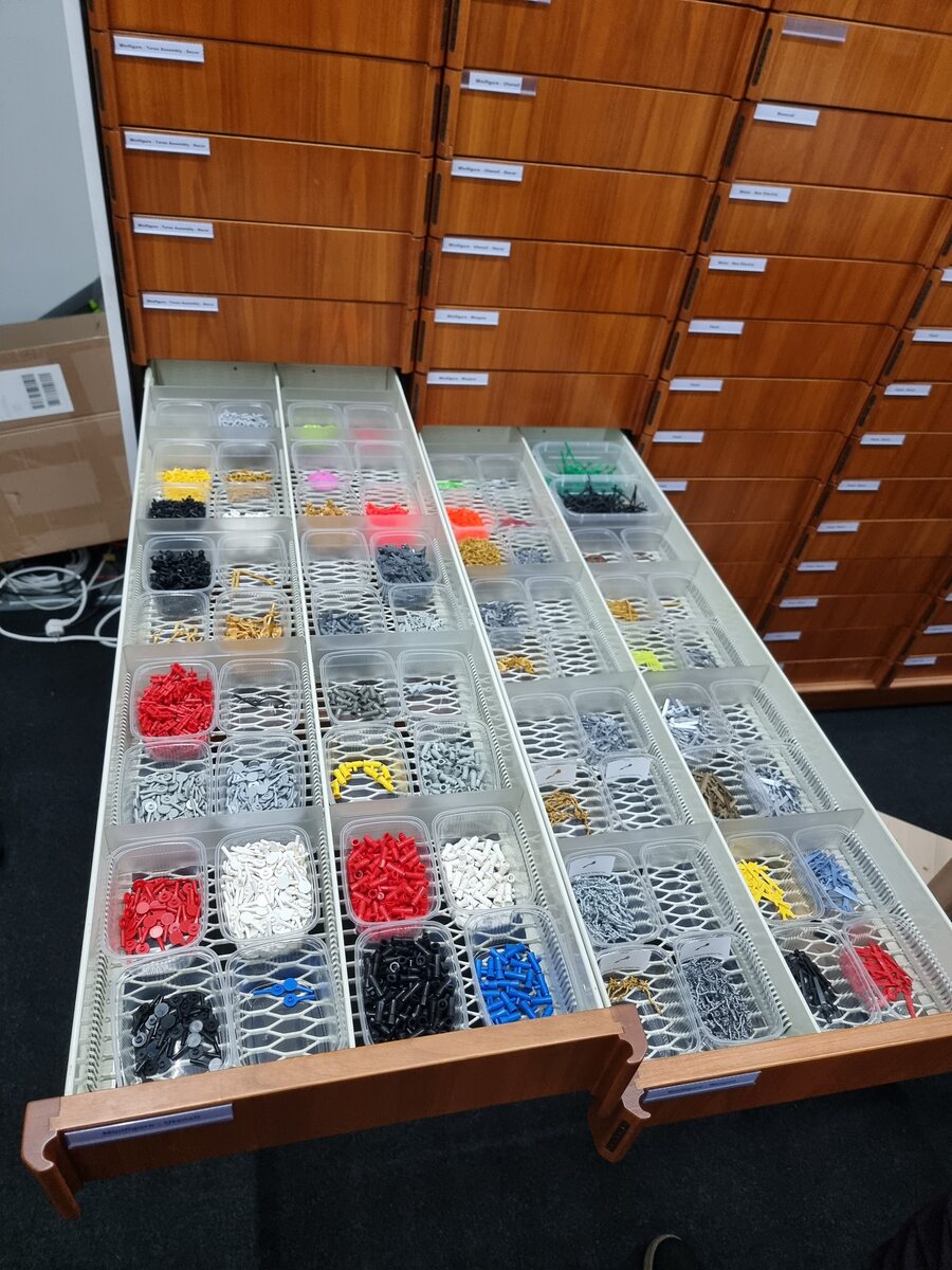

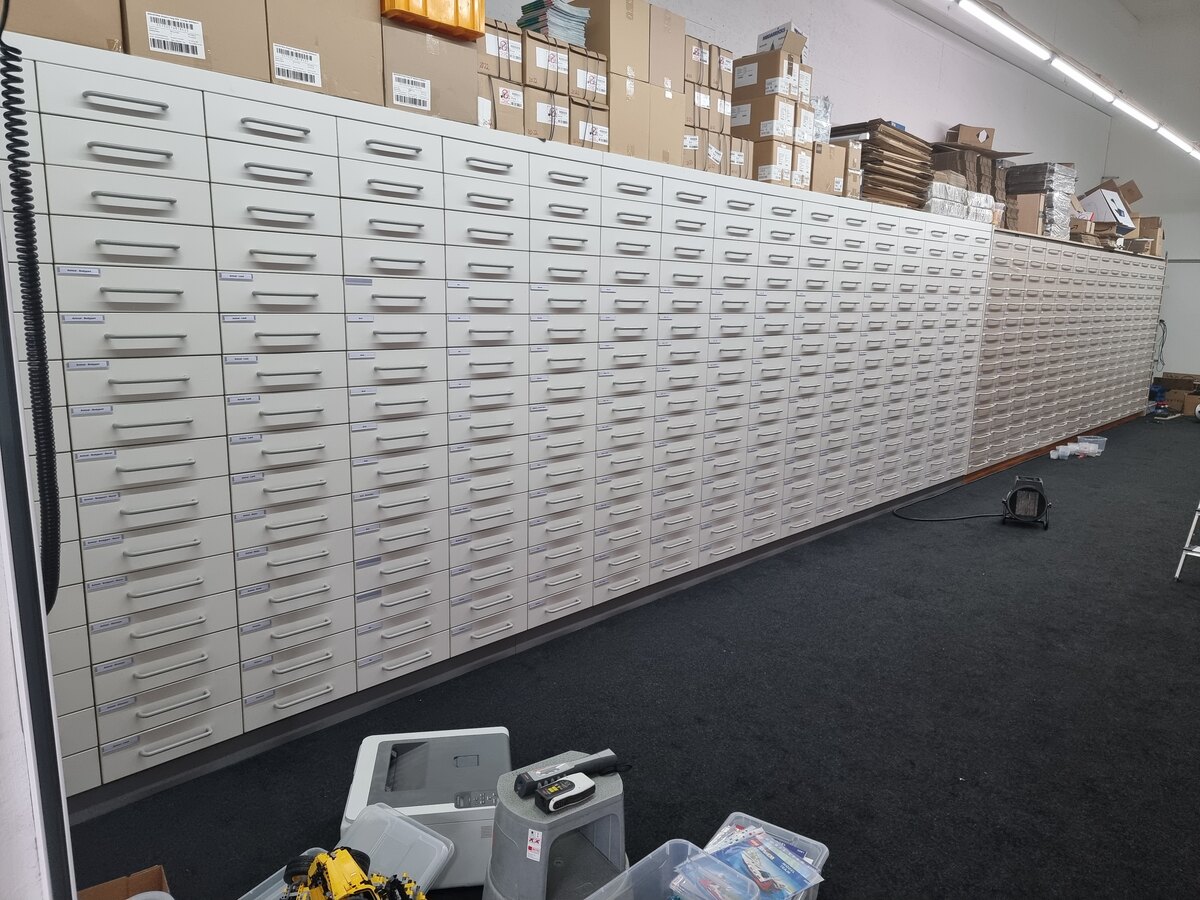

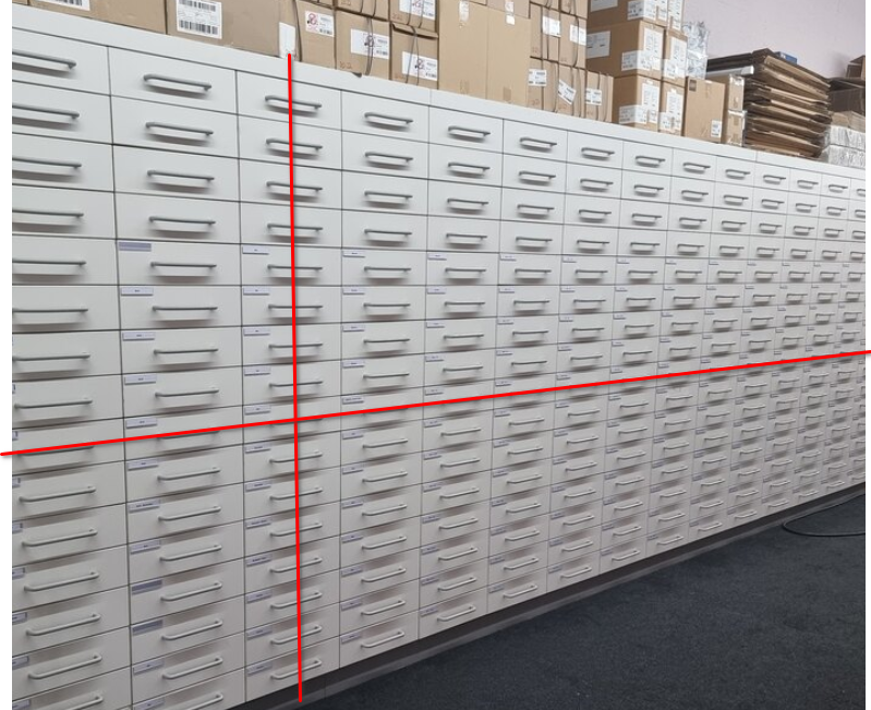

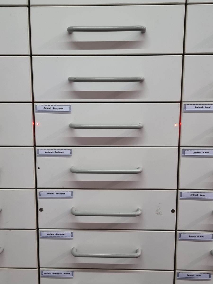

von Thomas H. (Firma: Megabricks GmbH) (doktory)
Es geht um bestellungsabwicklung.
Das nächste Teil was gepickt werden soll da soll die Schublade Leuchten.
Ich hänge mal Fotos an wie das aussieht.
Blinken wäre wahrscheinlich wirklich sinnvoller.
Ich habe gelesen, dass die adressierbaren LED wohl auch standby
Verbrauch haben und das man mit 60ma max rechnen soll wenn diese in der
energieintensievsten Farbe und Helligkeit leuchten.
Darum meine Frage zu dem Stromverbrauch.
Ich würde von einem Punkt oben anfangen dann durch die Regale mit LED
nach unten gehen und unten dann wieder zum nächsten Strang nach oben mit
LED usw.
Evtl ist das ja auch unsinnig. Es sind die Gedanken die ich mir gemacht
habe.
Auf dem Bild ist ein Teil der Schubladen abgebildet.

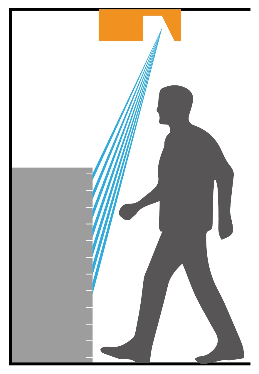

Alternativ ohne Brille: Beamer unter die Decke hängen.
Oder was mit so neumodischen "Matrix-LED-Laser"-Autoscheinwerfern vom
Schrottplatz bauen.
Nachteil bei beiden: Während du von Schublade zu Schublade läufst,
wirfst du Schatten.

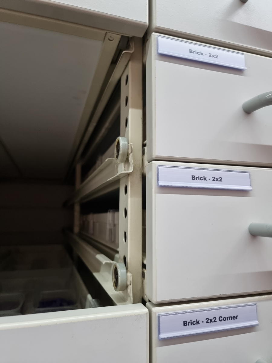

von Dieter M. (Gast)
Neben jeder einzelnen Schublade scheint gar kein Platz zu sein? LEDs in
die Schubladen einbauen ist bestimmt vergleichsweise aufwendig,
zusätzlich muss sich die Verkabelung bewegen ... ob das lange hält?
Meine Meinung ist immer "keep it simple"
Vielleicht besser nur über die Schubladen eine LED setzen, also nur
die Spalten adressieren und die Auswahl der Schublade der menschlichen
Intelligenz überlassen? Würde schonmal deutlich helfen.

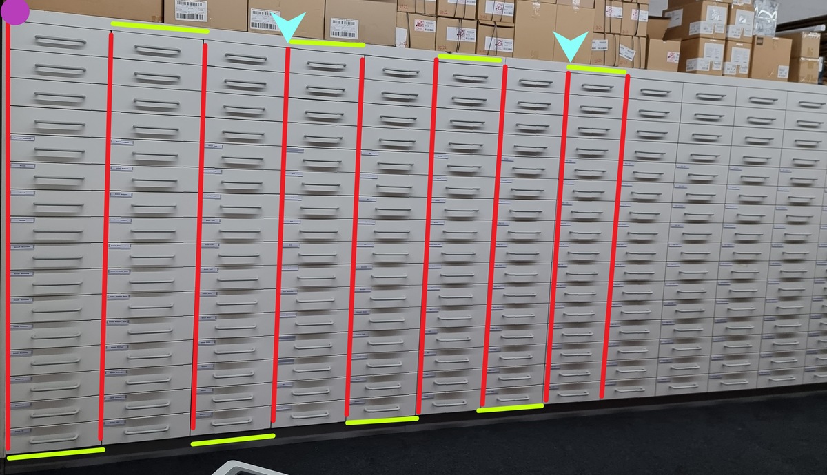

Ergänzung:
Anstatt einer einzelnen LED über jeder Spalte, eine 7-segment-Anzeige,
die die Schubladen-Nummer in dieser Spalte anzeigt...
von Εrnst B. (ernst)
Andere Idee: Nicht jede Schublade einzeln anleuchten, sondern mit so
Linien-Lasermodulen Zeilen und Spalten markieren?
Verringert den Bastelaufwand ganz gewaltig, aber du müsstest vorher mal
austesten ob das von der Helligkeit reicht, und wie spitz der
Anstrahlwinkel maximal werden darf.

Wenn du Probleme mit Schattenbildung erwartest oder hast, dann nimm 2
Laserscanner und lasere von links und rechts auf die Zielschublade.

> Der Laserscanner
Ich meinte nicht einen Laserscanner, der Barcodes abscannt, sondern
einen, der einen Lichtpunkt bewegen kann. Sowas wie du z.B. in Konzerten
oder auf Shows siehst:
https://www.showlasershop.eu/
Und diese Laser haben dann auch gleich einen so großen Durchmesser, dass
es dir nicht das Auge wegbeamt, wenn du zufällig mal reinblickst.
D.h. die 1300 Schubladen entsprechen etwa 5 mal den abgebildeten hellen
Schränken. Ich glaube nicht, daß du da mit LEDs weiterkommst. Man muss
ja von einer Seite die LED am anderen Ende der Schrankreihe erkennen
können, und da scheint mir doch eine gehörige Distanz dazwischen zu
sein. Außerdem wird es mit LEDs schwierig, wenn da mal 2 Personen picken
sollen.
Ich würde die Schränke in Gruppen aufteilen, und jeder Gruppe eine Farbe
zuordnen. Diese Farbe taucht oben in der Abschlussleiste jeder Gruppe
auf, und ebenso bekommt jede Schublade rechts einen farbigen Aufkleber.
Jeder Schrank einer Gruppe bekommt eine Nummer, und jede Schublade eines
Schranks einen Buchstaben. Und diese Zahlen-Buchstaben-Kombination wird
auf den farbigen Aufkleber einer Schublade gedruckt. Das dann jeweils
für jede Farbgruppe.
Der Picker bekommt ein kleines Tablet, und auf diesem erscheinen dann
nacheinander die zu suchenden Artikel mit ihrer
Farb-Zahlen-Buchstaben-Kombination. Das könnte auch ein Bild der
jeweiligen Schublade sein, und als Hintergrundfarbe die Farbe der
Schrankgruppe. Wenn du ganz sicher gehen möchtest, daß der Artikel aus
der richtigen Schublade entnommen wurde, könntest du innerhalb der
Schublade einen Barcode anbringen, und wenn der eingescannt ist springt
die Tablet-Software auf den nächsten Artikel.

Alternativ könnte man über jede Schubladenspalte eine LED setzen und in
Höhe der Schubladen einen Laser vor dem gesamten Lager von re nach li
(oder umgekehrt oder beides) entlang schießen, wo die Schublade geöffnet
werden soll.

Solange der Beamer steil genug von oben leuchtet sollte das weniger ein
Problem sein. Es geht ja nur um Markierung, nicht verzerrungsfreie
Projektion eines Films.

von Frank E. (Firma: Q3) (qualidat)
Beamer wurde ja schon genannt. Ein sog. Kurzdistanzbeamer kann an der
Decke hängen, ca. 30 ... 50cm vor der Fläche der Schubladen. Damit
werfen Personen so gut wie keinen Schatten, wenn sie einfach nur vor der
Front entlang gehen.
So ein Beamer deckt ungefähr eine Arbeitsbreite von 2m ab.

So ein Beamer deckt ungefähr eine Arbeitsbreite von 2,50m ab. Wir haben
sowas in einem Museum u.a. vor einer Wand voller sog. "Gemmen"
eingesetzt: Auf einem Touchscreen kann man Informationen zu den
einzelnen Stücken lesen und große Bilder sehen, der Beamer illuminiert
derweil die dahinter hängenden Originale mit einem Kreis. Das geht auch
mit mehreren Screens parallel, dann mit unerschiedlichen Farben ...

von Jobst Q. (joquis)
Ich würde über jede Spalte 2 RGB LEDs setzen und mit einer
Farbkombination die Reihe anzeigen.   Die einzelnen Schubladen dann mit
2 Farbaufklebern versehen. Damit die menschliche Intelligenz nicht
überfordert wird ;-)

von Dieter (Gast)
Da Baby schrieb im Beitrag #7323762:
> Stell einfach 2 Inder ein
Stell einfach 2 (K)Inder ein.
Beamer wäre eine praktikable Idee, weil die gibt es auch mit WLAN. Somit
sind kaum Strippen zu ziehen.
Ansonsten LED als zwei Linien Matrix. Die Kartons oben drauf musst Du
dabei auch mit berücksichtigen. Sonst hast Du wieder nur die halbe
Arbeit gemacht.
von Edi (Gast)
also die idee mit dem Beamer oder Linienlaser finde ich schon bessere
lösung als die ALED's..
laut dem Bild sehe ich da Probleme mit den Fächern selbst..da ist
garkein Platz für irgendwelche LEDs und vorallem die umsetzung an sich
wird schwierig.. nur spalten sehe ich da eine möglichkeit wo man etwas
anzeigen kann..
Linienlaser jeweils X/Y-Achsen an 2 servos dran..Steil von der Decke,
damit es sogut wie keinen schatten gibt und man sich die Augen nicht
verlasert..
der aufwand wird sein, jedes fach muss angelernt werden..wie eine
matrix..
das problem bei den servo's, je weiter die fächer vom servo sind, wegen
der perspektive wird der anfahrabstand immer kürzer, das heisst es muss
ziemlich präziser servo sein. oder man baut sich eigenen servo aus einem
schrittmotor (z.B. NEMA17) + absoluten drehgeber. dieser kann dann
genauste position ermitteln.
ein beamer wäre hier die einfachste lösung..wo man aber auhc die
software an die fächer anlernen muss..ob es sowas bereits gibt?
von DerAndereGast (Gast)
Frank E. schrieb:
> Mal im Ernst:
> Zu so einem Picking-System gehört etwas mehr, als nur eine blinkende LED
> am Schubfach. Wurde schon werwähnt: Wie soll die Stückzahl angezeigt
> werden?
> Dann wird bei "richtigen" Systemen auch die Entnahme per Tastendruck
> oder Barcode/QR-Scan (drahtlos) quittiert und erst dann leuchtet
> (natürlich wege-optimiert) die nächste LED auf.
> Mit verschiedenen Farben kann man mehrere Picker parallel laufen lassen
Da hat Frank E. vollkommen recht. Professionelle pick-by-light Systeme
arbeiten wesentlich umfangreicher, haben tolle optische Streukappen,
dass man das aufleuchten auch aus einiger Entfernung sehen kann,
Quittierungstaster  und und und ... und natürlich sind die sauteuer, da
würde ich auch erstmal nach anderen Möglichkeiten suchen.
Ich persönlich würde da in Richtung Laser-Galvos suchen um damit die
Fächer zu markieren (wenn der Raum auch eine entsprechende Tiefe hat,
evtl. mit 2... 3 Galvos pro Wand arbeiten), die Wiederholungsgenauigkeit
der Position sollte mehr als ausreichend sein.
Die LED Streifen Idee mit optischen Leitelementen ist ja ganz nett -

von SvenB. (Gast)
Wieso nicht nach Schachbrett durchnummerieren, also Reihe und Spalten,
mit Beschriftung oben für die spalten, an den Schubladen die reihen.
Danach das ganze Regal an einem PC oder Tablet visualisieren. Sollte ein
Bauteil entnommen werden, so wird z.B. spalte S17 angezeigt, reihe z.B.
R2. Sind in der lade mehrere Bauteile könnte man diese in durchsichtigen
Kästchen verstauen die ebenfalls beschriftet sind z.@. K1. Das sollte
doch dann jeder verstehen wenn man eine Einweisung macht. Die
Hauptverwaltung übernimmt dann ein PC, somit wäre das Zählen nur bei der
Entnahme wichtig.

von Reinhold E. (reinhold_by)
Das Alphabet hat nunmal nur 26 Buchstaben,
allein auf dem Foto sind schon >30 Spalten.
Also die Matrix besser andersrum addressiert:
- Buchstabe für die Reihe (1-16, A-P)
- Die Spalte, gezählt über alle Schränke 01-99 (oder notfalls 999).
Über alle Schränke eindeutig ist hier besser als pro Schrank nochmal.
Farbkennung ist da unnötig.
Danke für das Bild. Aber ich sehe die größten Hürden, die LEDs zu
befestigen, und zu verdrahten, ohne dass da ständig irgend welche Kabel
abreißen. leider gibt es ja keine Stege zwischen den Schubladen.
Als Kompromiss hätte ich ich ein nur an den Spalten und Zeilen LEDs
angebracht. Aber dann gibt es halt keine Übersicht, und man muss nach
jeder Entnahme irgend ne Taste oder Sender betätigen.
Habe jetzt leider nicht den gesamten Thread gelesen. Vllt. ist die
Problematik ja bereits gelöst...
Marcus

Hätte man früher daran gedacht, hätte man in die Stirnseite der
Seitenwände Bohrungen für die LEDs und Fräsungen als Kabelkanäle
einbringen können.
Kann man zwar immer noch, ist aber anstrengender.
Obacht, Holzspäne durch spätere Bearbeitung können die
Teleskopauszugschienen der Fächer prächtig ruinieren.
Wenn man an der Stirnseite was anbringen möchte muss man vermutlich auch
dafür sorgen, dass die Frontabdeckung der Schubladen beim einfahren zur
Stirnseite einen gewissen Abstand einhält. Könnte mir vorstellen, dass
der aktuell bei 0mm liegt --> LED Streifen würde beschädigt werden (wenn
die LED Streifen nicht durch Fräsnut versenkt worden sind ...).
Angesichts der Riesenprobleme dabei, jede Schublade mit einer LED zu
versehen, wäre es doch viel praktischer nur die Spalten mit jeweils 2
RGB-LEDS zu markieren. Eine links, eine rechts und die Reihe kann über
Farben dekodiert werden. 16 Reihen sind 4 mal 4, man braucht also nur 4
leicht unterscheidbare Farben, zB rot, gelb, grün, und blau.
Mechanisch braucht es nur eine durchgehende Leiste pro Schrank, die
Anzahl der LEDs ist überschaubar und die Verbindungen von LED zu LED
kurz.
Als erstes mal super was hier alles zusammen kommt an Ideen, danke
dafür!
Anbei noch ein Foto, damit ihr versteht was ich meine.
Platz für die led Streifen ist allemal die Frage ist nur wie bring ich
das dann nach vorne.
Da wäre es einfach wenn man ein Loch bohren könnte wo man ein
"lichtverlängerer" rein steckt der das lich auf die Schublade bringt so
hat man keine elektronisch aufwendige Verdrahtung. Ihr kennt doch alle
bestimmt in Geräten diese Teile die eine runde Fassung haben und
innendrin ist durchsichtiges acryl was den lichtpunkt auf die Außenseite
des Gerätes bringt.
Ich würde einfach auf den Rahmen die led stripes aufkleben. Da ist Platz
und es kommt mit nichts in Berührung
von STK500-Besitzer (Gast)
Wenn die LEDs heller leuchten als der Rest des Raums, könnte das was so
schon was werden.
Lass die LEDs blinken, dann sieht man sie noch eher.
Thomas H. schrieb:
> und
> des Gerätes bringt.
"Lichtleiter"...
ja danke,
das wäre doch einfach umzusetzen mit solchen dicngern hier meine ich.
https://www.reichelt.de/lichtleiter-smd-1-fach-5-mm-senkkopf-gerade-men-12931401-p232165.html?&trstct=pol_2&nbc=1
Loch bohren einsetzen fertig.
von Ozvald K. (Firma: Privat) (ozvaldk)
@TO: wie ist das Gesamtkonzept? Wie willst du dem LED-Baum beibringen,
dass die 567. LED leuchtet?  Wie bekommt das System mit, dass du bei der
Lade 567 fertig bist? Wie teilst du dem System mit, dass als nächste die
983. LED leuchten muss? Spazierst du jedes mal nach Entnahme zu Deinem
Gerät zurück um "weiter zu takten"? Oder, findet man immer in einer Lade
was man sucht?
da gibt es eine spezielle pick software die alle Teile intelligent
zusammen stellt so das man für 4 Bestellungen nur einmal durchs Lager
muss.
es es so aufgebaut, dass vorne angefangen wird und man am ende wieder am
packtisch ankommt und dann garantiert mit den Bestellungen fertig ist.
es wäre also so dass ich einmal jedem Bestand den Schubladenplatz mit
teilen muss.
Dann kann die Software um den schritt ergänzt werden,d ass gleichzeit
ein Controller angesteuert wird (am besten Wlan) der die LED zu dem Fach
leuchten lässt.
Das picken funktioniert bei und mit einem Pickwagen wo ein Tablet drauf
ist und sowie so immer das zu pickende Teil gehighlitet ist und nach dem
Pick einfach getippt wird und das nächste zu packende Teil ist
gehighlitet usw.
Ich denke die meiste Arbeit ist wirklich dem Inventar dann die
Schubladen zu zu ordnen, da es eine Inventur erfordert.
am Ende habe ich ja die LED neben den Schubladen die ja Nummern haben in
der Reihenfolge wie sie Angeschlossen sind, so ist das ja kein Problem
zu sagen Schublade 1 hat LED nummer 5-8 und dementsprechend auf der
anderen Seite 230-233 so würden an jeder Schublade dann rechts und links
die Lichtleiter leichten.

Adressierbare LED-Streifen auf das Gestell/Rahmen vertikal aufkleben, so
daß das Licht zwischen den Schubladen leuchtet. Die Schublade ist dann
die rechts davon.
Bei den WSxxx Streifen kann man dann drei oder mehr gleichzeitig
leuchten lassen für mehr Helligkeit.
Dann den Algorithmus so schreiben, daß man nur von links nach rechts
laufen muß und nicht hin- und her.

von Thomas (Gast)
Das ist schon mal ne gute Info, dann entfällt nämlich die gesamte "muss
man im spitzen Winkel vom anderen Ende des Raumes noch sehen können"
Anforderung.
Dann würde ich wahrscheinlich ein paar Vorschläge aus dem Thread hier
kombinieren:
Eine große LED oben mittig über einer "Spalte" Schubladen, damit man
sofort weiß, wo es interessant wird. Die eigentliche Schublade kann man
dann von hinten seitlich irgendwie beidseitig anstrahlen. Das muss ja
nicht mehr so 100%-ig sichtbar sein, wenn man die Spalte schon gefunden
hat.
Zum Thema Lichtleiter noch eine Idee: Wie viel Platz ist zwischen den
Schubladen? Du könntest an der Front seitlich einen dünnen Streifen
Plexiglas aufkleben z.B. 3x10cm groß. Vom Gestell aus leuchten dann die
LEDs in die Plexi-Kante rein, dadurch kommt auch an der vorderen
Schnittkante ziemlich viel Licht an.
1mm Plexiglas, aufgeklebt mit 3M VHB Klebeband, könnte da schon reichen.
VHB klebt super, kann aber z.B. wenn mal ne Schublade verkanten und was
zu Bruch geht, leicht gelöst und neu verklebt werden.

Hier noch eine Idee für die Anzeige "durch" die Schubladenfrontblende:
Sauber mit einer Bohrschablone am Rand der Schubladenfrontblende mit
passenden (knappen Abstand) ein 5mm Loch bohren. 5mm Plexiglasstab auf
entsprechende Länge trennen, ein Ende anschmelzen, damit die Fläche
glasklar wird (testen ob das funktioniert, ggf. mit Schleifpaste
polieren ...), das andere Ende mit Schleifpapier matt schleifen (man
könnte mit einer entsprechenden Form auch schöne "Pilzkappen" durch
aufschmelzen erzeugen) und in das gebohrte Loch einkleben (da die LEDs
eigentlich recht hell sind müssten als Lichtleiter auch weiße
Plastikschrauben funktionieren, also sowas
https://www.amazon.de/Sechskantschraube-einfach-abl%C3%A4ngbar-Kunststoffschraube-6-kant/dp/B07NV3WKY1
). Passend am Rahmen die LED stripes hinter das Loch der
Schubladenfrontblende kleben (auftrennen auf 16 oder 32 Stk, so dass man
1 oder 2 LEDs pro Fach hat).
Vieeel Aufand --> ich würde doch noch mal die Galvo Sache überdenken ...

Jetzt nochmal von mir die Frage. habe ich Probleme mit dem
Spannungsverlust auch wenn auf 2 Meter nur 4 LED leuchten?
Weil dann würde ich sogar eher 144LED/M nehmen, dann ist das einfacher
mit den Schubladenbenden, und die Optic aller Lichtleiter bleibt gleich.
kannst du mir sagen wo man diese Strips günstig her bekommt? wie gesagt
brauche am Ende 214 Meter, würde aber jetzt erstmal mit 6 Meter ein
Versuch bauen und natürlich auch hier berichten.
> wegen der ansteuerung der maximalen pixel, hängt davon ab wie gross der
> SRAM vom µC ist...der ESP32 ist hier gut, der hat 520Kbyte SRAM davon
> 160kbyte DRAM.
> wenn du reine rgb streifen nutzt sind es ca. 54.600 Pixel wo dieser
> ansteuern kann.
> rechnung ist:
> anzahl pixel * 3(rgb) = byte an ram sind nötig
> bei rgbw sind es nur 40.960 Pixel. da 4 kanäle.
> sollte doch ausreichen oder?
Hier auch die Frage es geht immer nur um die gleichzeitig Leuchtenden?
also selbst wenn ich bei 144LED/M dann ca. 30800 LED verbaut habe, gibt
es keine Probleme vom Speicher her wenn immer nur ein paar LED leuchten?
> achja..der esp arbeitet auf 3,3V..hier MUSS man einen
> LogicLevel-Converter für die datenleitungen nutzen. sowie an jedem
> stripe einen Elko 1000µF.
welchen LLC würdest du empfehlen können?
und muss wirklich an jedem Strip ein Elko oder nur an jedem Strip wo
wieder eine Einspeisung statt findet?
Ich hab mal ein Bild angehangen wie ich mir das Vorstellen würde.
Oben links ist der controller-Eingang und erste Sannungsversorgung.
"Lila Punkt"
Die Strips "Rote Linien" würde ich abwechselnd oben und unten verbinden.
"gelbe Linien"
Hier würde ich Kabel mit Steckkontakten nehmen, sodass alles einfach
tauschbar bleibt.
Wenn ich immer wieder eine Spannungseinspeisung "blaue Pfeile" brauche,
in welche Abständen sind die zu empfehelen mit wie viel A maximal. auch
hier habe ich noch nicht verstanden ob das nur davon abhängt wie viele
LED gleichzeitig leuchten oder ob der Spannungsabfall auch im
nichtleuchtenden Zustand so stark ist, z.b. durch die Datenweitergabe?
Und wie wird das realisiert, ich kann ja nicht einfach überall ein
Netzteil zwischen setzen, sondern müsste doch dann an jedem Netzteil
also vor jeder neuen Einspeisung + und - kappen, da es sonst zu
problemen kommen kann unter den Netzteilen, da die ja sicherlich nicht
alle ganz genau die = Spannung liefern, oder ist das zu vernachlässogen
und ich kann die quasi alle Parallel Zuschalten immer?
So sehen meine Schubladen von innen aus

>> rechnung ist:
würde ich trotzdem dafür auslegen, auch wenn es nur eine pro m leuchtet.
an jeder einspeisung, also an allen 2m.
> "Lila Punkt"
> "gelbe Linien"
> tauschbar bleibt.
steckkontakte sehe ich problematisch..nur ärger damit gehabt..ich würd
löten.
ja..ein beispiel: du holst dir 3x 5A 12V netzteil, 144L/m, alle 2 m
einspeisung parallel von EINEM netzteil..da du nur paar leds pro m
aufleuchten lässt, kannst du z.B. alle 8m  neues netzteil nehmen..mit
2,5mm² vom netzteil jeweils zu den einspeisepunkten und je 1000µF
kondensator direkt am stripe.
., GND muss zum nächsten strip weiter verbunden werden, weil
datenweitergabe auch weiter durchverbunden wird. nur der +12V anschluss
muss aufgetrennt werden fürs nächste netzteil.
24m Stripe sind dann gut versorgt.
warum alle 2m? wegen dem spannungsabfall UND stromstärke, um diese
aufzuteilen, weil sonst letzte 30cm "glühen" werden wenn der rest vom 2m
stripe komplett eingeschaltet wird.
du kannst auch 12V 10A netzteil holen..und auf 12m / Netzteil
gehen..trotzdem alle 2m anschluss.

von Thomas (Gast)
So Leute,
Heute mal ein Update.
Den ersten Controller hab ich falsch geflasht, der will nicht mehr.
Nach langen beschäftigen mit der Arduino IDE, den Bibliotheken und deren
Fuktionsweisen hab ich den zweiten dann erfolgreich geflasht.
Ich hab in dem code auf dem ESP32 nun also folgende Bibliotheken
eingebunden. Wifi, WifiClient, Wifiserver, Webserver, und Fastled.
Nach langem probieren und vielen codeversuchen hab ich endlich alles so
hinbekommen, dass ich eine LED "Matrix" aufgebaut habe in Form von einem
Array in dem der Schubladennummer dann 2 LEDs zugewiesen werden.
Ein bisschen gebohrt und gelötet.
Das Ergebnis habe ich mal fotografiert.
Jetzt bestelle ich alle LED-Strips Netzteile und lichtleiter für den
ersten kompletten Schrank.
Wenn der umgebaut ist gibt es ein neues Bild.
von J. S. (jojos)
das wäre mit WLED eine Sache von Minuten gewesen. Ansteuerung wie schon
geschrieben z.B. über einfache UDP Telegramme,  die die Helligkeitsinfo
enthalten.
Nicht sehr überzeugend. Man sieht es, wenn man direkt davor steht.
Aber du musst es ja unbedingt kompliziert machen und die LEDs zwischen
den Schubladen unterbringen statt oben auf der Kopfleiste.
Jobst Q. schrieb:
Naja, ich denke für das was der TO erreichen wollte ist das schon ok so,
es bleibt halt eine gebastelte Lösung die seinen Ansprüchen genügen muss
Soweit ganz nett.
Für diese "Machbarkeits- und Tauglichkeitsstudie" hätten aber zwei
Löcher, zwei Knopfzellen und zwei LEDs ausgereicht. Den ganzen Klimbim
mit der Netzteilgeschichte, den Archtekturbetrachtungen, dem
Rechenboliden, dem Softwaredownload, der Softwareinstallation, der
Programmiererei und wasweißichnochalles war für dieses Foto völlig
unnötig.
Wie sieht das Ergebnis denn aus, wenn du so wie im Bild in der
Perspektive vom Beitrag "Re: Adressierbare LED als Lagerhilfssystem"
ganz rechts die LEDs anschaltest?
Thomas H. schrieb:
> Nur weil ich mich nicht von meiner Idee abbringen lasse
Das ist an diesem Thread eigentlich das offensichtliche "Problem": du
hast in Grunde nur deine eigene Nummer im Kopf und ziehst die um alles
in der Welt durch. Die alternativen Vorschläge mit dem (Linien-)Laser
oder dem Beamer hast du nicht mal in Erwägung gezogen.
> unnötig.
Hier ging es doch nicht um 2 LEDs und ein Foto. Mir ging es darum ob ich
es schaffen würde das mit Steuerung usw umzusetzen, also ob es überhaupt
möglich ist. Darum habe ich ja auch Erstmal nachgefragt ob das mit der
Menge LED´s möglich ist und was an Voraussetzung erfüllt sein muss.
Wenn hier schon gesagt worden wäre, es geht nicht, hätte ich sicherlich
nach Alternativen geschaut.Und ob ich es mit Hilfe aus dem Forum
schaffen kann das am Ende auch umzusetzen.
Hier hast du anscheinend nicht ganz verstanden worum es hier genau geht.
(und das meine ich nicht böse oder so)
Es geht hierbei nicht darum die Schublade aus 20 Metern Entfernung zu
erkennen. das würde mit einem Laser, Beamer, etc genauso schwer zu
erkennen sein.
Hier mal 2 Beispiele wieso das System bei mir (aus meiner Sicht) Sinn
macht:
1. Ich habe 20 Schubladen die den Namen "Minifig Utensil" tragen und in
jeder Schublade sind 40 Salatschalen mit unterschiedlichen Teilen.

Das stimmt nicht, ich habe mich mit der Lasergeschichte auch befasst und
war auch hier schon kurz davor ein Muster zu bestellen.
Aber hier haben mich zu große Hürden davon abgehalten das Ziel weiter zu
verfolgen.
Ich nenne dir mal ein paar Beispiele die mich davon abgehalten haben:
1.Ich kann bei den Adressierbaren LED´s eine Matrix in einem Array
erstellen was einem Muster folgt. ich habe das hier so umgesetzt:
[c]
LEDPair pairs[] = {
{"A001", 0, 175},
{"A002", 8, 167},
{"A003", 16, 159},
{"A004", 24, 151},
{"A005", 32, 143},
{"A006", 40, 135},
[c]
Da ja die LED´s die gleichen Abstände haben und die Schubladenblenden
eben auch kann ich in Excel einfach mit einer Logik dieses Array
aufziehen und es dauert nur 5 Minuten.
bei einem Laserscanner müsste ich jede Schublade einzeln anfahren über
die Achsen und dann die Positionen speichern das ist wesentlich mehr
Arbeit.
2.
LED´s sind fest da kann sich nichts verschieben oder sonst was. LED 16
wird immer hinter Schublade A003 sitzen.
Bei einem Laser kann ich mir gut vorstellen das die
Reproduziergenauigkeit nicht so perfekt ist (das ist nur meine Vermutung
oder die Angst dahinter)
wenn es sich bei jedem anfahren nur um 1/10mm verschiebt wird das ganz
schnell erfordern alles nach zu justieren. dann kommt hinzu ich brauche
mehrere Scanner für die Schränke, da diese ja über Eck und gegenüber
stehen und irgendwann auch das schräge projizieren schwieriger wird.
Das ist für mich viel schwieriger umzusetzen, als LED´s alle an einem
Controller zu hängen und durch zu nummerieren.
3.
habe ich evtl. Probleme das man in den Laserstrahl schaut wenn man durch
das Lager geht und das möchte ich unbedingt vermeiden.
4.
Habe ich unterschiedliche Schubladenfronten, dabei sind auch hellbraune
und dunkelbraune. das macht eine LED nicht weniger leuchtend, den
Laserstrahl aber sicherlich schwieriger sichtbar.
5.
steht der Packwagen evtl. im Licht des Lasers und man muss auch noch
darauf achten wo man was hinstellt, muss ich bei der LED´s Lösung auch
nicht.

Ich habe die erste Säule mit LED´s versehen und auch schon gebohrt sowie
die Lichtleiter eingesetzt, zu löten ist ja eben nicht viel.
Das ganze hat 20 Minuten gedauert und funktioniert wie gewünscht.
Ich habe eine kleine Internetseite gebaut von denen ich per Button den
Http request sende.
Hier muss ich aber jetzt auf meinen Programmierer warten der prüft ob
man per webscraping oder ähnliches in meiner Picksoftware das Feld des
Schubladennamens auslesen kann und diesen dann automatisch als request
sendet. Hier reichen meine Kenntnisse leider nicht aus.

Ich werde die Bilder dazu hier Posten, ich werde auch ein Video
hochladen und den Link Posten.
Momentan warte ich auf das Material für den gesamten ersten Schrank.

Thomas schrieb:
> So Leute,
Hey das sieht Gut aus!, weiter unten hab ich die Array gesehen, ja genau
sowas meinte ich ..so eine art "Matrix" wonach die led-position der
Schubladen sich richtet.
Ja weiterso! Ich bin mal gespannt!
Gruss
Edi
