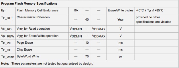

Das hört sich gut an, bin aber schlecht im rechen. Mein Controller
brauch für ein Wort 70us zum schreiben. Funktioniert das dann mit
9600Baud z.B.? Ohne den zugehörigen Auswertekram mal zu betrachten..
Controller Frequenz könnte ich 24Mhz nutzen.

Jürgen schrieb:
> Mein Controller brauch für ein Wort 70us zum schreiben.
Das sind 28571 Bytes pro Sekunde. Ist der wirklich so schnell?
> Funktioniert das dann mit 9600Baud z.B.?
Das sind 960 Bytes pro Sekunde.
von Jürgen (Gast)
http://ww1.microchip.com/downloads/en/DeviceDoc/40002183A.pdf
Seite 566.
Steht so zumindest da drin außer ich interpretiere es falsch.
Problematisch könnte der Pageerase mit 10ms sein. Die Pages löschen
könnte man aber auch davor mit Sicherheit löschen.

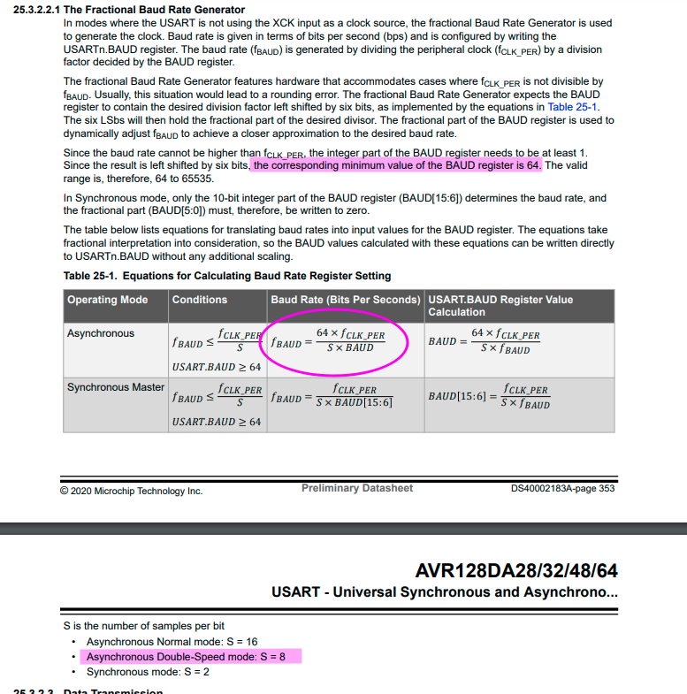

Eine frage hätte ich dann noch, wie kann ich ausrechnen was meine
höchste Baudrate bei 24Mhz ist mit einer 0,2% error?
BG
von Monk (roehrmond)
Das steht im Datenblatt. Ich gehe mal von asynchronen Modus aus:
(64 · 24 Mhz) / (8 · 64) = 3000000 Baud
Mit 0% Abweichung, wenn dein Quarz 0% Abweichung hat.

von Jürgen (Gast)
Danke, habe die Formel auch gefunden aber mit den falschen Werten
gerechnet..
