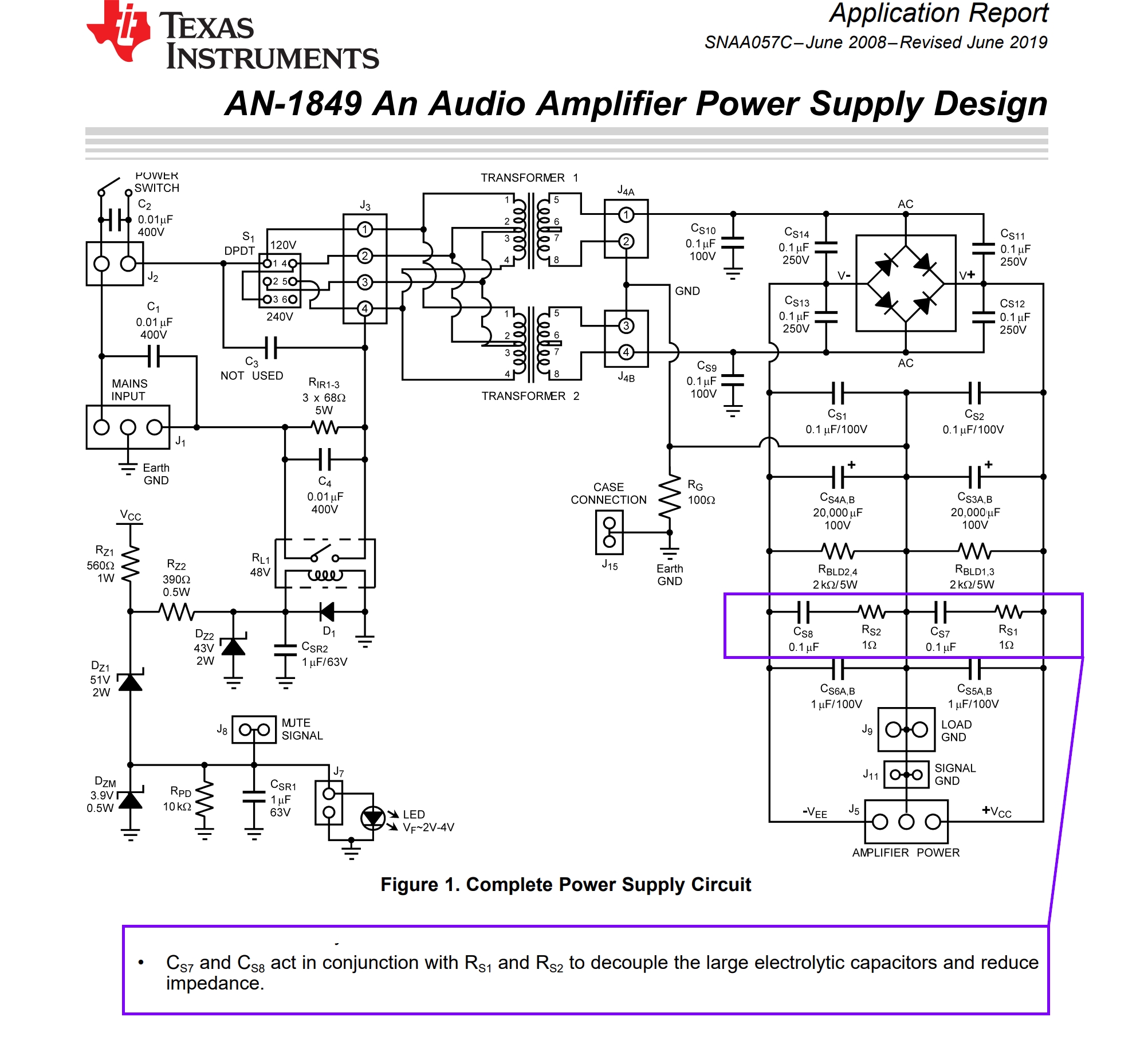

In der AN-1849 wird zu den Kondensator und Widerstand folgendes geschrieben: "CS7 and CS8 act in conjunction with RS1 and RS2 to decouple the large electrolytic capacitors and reduce impedance." Ich habe es per Deepl übersetzt: "CS7 und CS8 dienen in Verbindung mit RS1 und RS2 zur Entkopplung der großen Elektrolytkondensatoren und zur Reduzierung der Impedanz." werde daraus aber nicht schlau, google hat mir auch nicht helfen können. Warum bzw. wie reduzieren/entkoppeln die Bauteile die Impedanz der Elektrolytkondensatoren? Was für Vorteile bringt dieser Schaltungsteil? Vielen Dank. Tom.

Tom schrieb: > In der AN-1849 wird zu den Kondensator und Widerstand > folgendes geschrieben: > "CS7 and CS8 act in conjunction with RS1 and RS2 to > decouple the large electrolytic capacitors and reduce > impedance." Hier fehlt m.E. eine Ergänzung der Art "...at high frequencies (1MHz and above)." > Warum bzw. wie reduzieren/entkoppeln die Bauteile die > Impedanz der Elektrolytkondensatoren? Idiotische Ausdrucksweise im DaBla. -- Ein Elko 20mF/100V ist ein ziemlicher Kaventsmann und wird aufgrund seiner mechanischen Größe eine beträchtliche parasitäre Induk- tivität haben; das hat eine relativ niedrige Serien- resonanzfrequenz zur Folge. Oberhalb seiner Serien- resonanz wirkt der Elko aber wie eine Spule... > Was für Vorteile bringt dieser Schaltungsteil? Die 100nF-Kondensatoren sind im unteren MHZ-Bereich praktisch perfekte Kurzschlüsse -- tun also genau das, was die Riesen-Elkos nicht mehr können. Die Serien- widerstände von 1 Ohm sollen parasitäre Resonanzen vermindern, indem sie die Güte (eventueller parasitärer Schwingkreise) niedrig halten. Die Schaltungsidee ist m.E. fachlich korrekt und logisch nachvollziehbar; ob sie in einem NF-Verstärker sinnvoll und notwendig ist, kann ich nicht beurteilen. > Vielen Dank. Gerne. HTH.
Grummler schrieb: > Idiotische Ausdrucksweise im DaBla. -- Ein Elko 20mF/100V > ist ein ziemlicher Kaventsmann und wird aufgrund seiner > mechanischen Größe eine beträchtliche parasitäre Induk- > tivität haben; das hat eine relativ niedrige Serien- > resonanzfrequenz zur Folge. Oberhalb seiner Serien- > resonanz wirkt der Elko aber wie eine Spule... Grummler schrieb: > Die 100nF-Kondensatoren sind im unteren MHZ-Bereich > praktisch perfekte Kurzschlüsse -- tun also genau das, > was die Riesen-Elkos nicht mehr können. Die Serien- > widerstände von 1 Ohm sollen parasitäre Resonanzen > vermindern, indem sie die Güte (eventueller parasitärer > Schwingkreise) niedrig halten. Super, danke für die ausführliche gute Erklärung, damit kann ich was anfangen. Grummler schrieb: > Hier fehlt m.E. eine Ergänzung der Art "...at high > frequencies (1MHz and above)." Für den Schreiber vermutlich damals alles logisch oder nicht so wichtig gewesen, aber du hast recht, da fehlte ein wenig Text. tom.

Schaltbild ist wohl für die 120V in den US gezeichnet. Hierzulande gehört z.B. ein X2 mit ausreichender Spannungsfestigkeit (275V~) rein. (C1, C2, C4 etc.) ciao gustav
