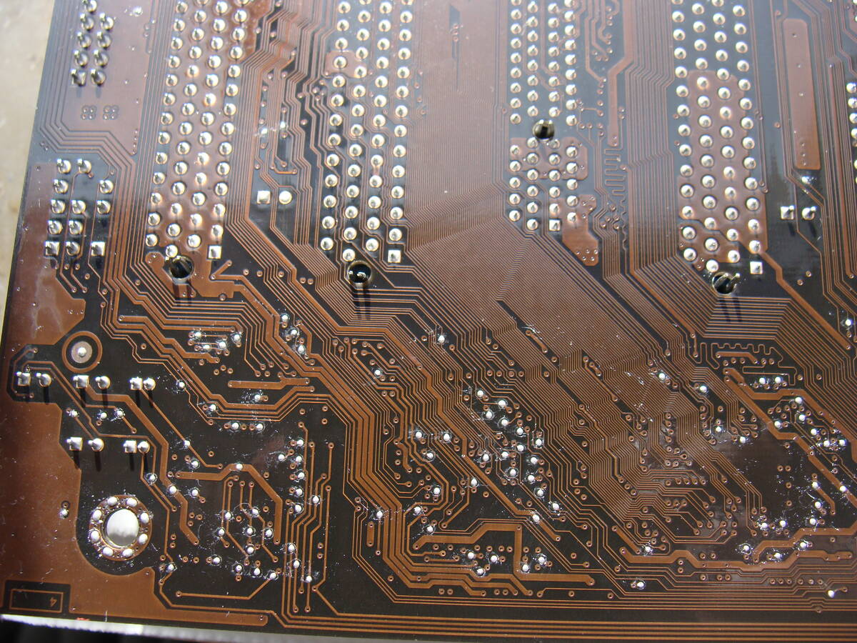

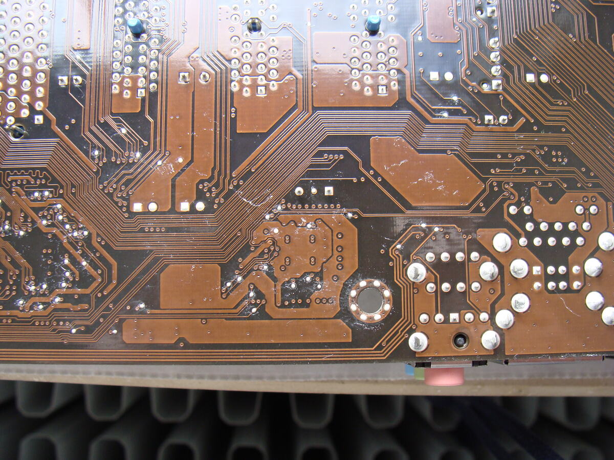

Hier diese speziellen Teile. Soll alles Staubfrei werden! Ich habe keine Ahnung wie man das macht. Destilliertes Wasser mit Fit oder Ähnlichen. Pinsel Gefahr von statischer Aufladung. ..oder besser das Bild unscharf machen, dann erkennt man die Feinheiten nicht mehr wie es ja hier Hunderte von Bildern gibt. ;-)) P.S. ..es ist zum verrückt werden, keinen kann man es recht machen. Es nimm aber kein Mod Anstoß daran, MfG alterknacker
Verschoben durch Moderator
Normalerweise mit Druckluft (ölfrei, wenig Druck). Wenn Du es richtig gründlich willst: Ultraschallgerät. Die Platinen kommen in eine Glasschale, denn Glas ist hart und leitet Schall daher gut. Die füllst Du mit Isopropanol und machst sie mit einem Deckel zu. Die Glasschale ins Ultraschallgerät, und das wird mit Wasser gefüllt. Du füllst nicht das Ultraschallgerät direkt mit Isopropanol auf, weil die dann entstehenden Dämpfe nicht nur gesundheitsschädlich wären, sondern auch explosiv. Danach gut trocknen lassen, was bei Isopropanol aber recht schnell geht. Wiederverwenden solltest Du den Isopropanol nicht, jedenfalls nicht zur Platinenreinigung. Entweder für andere Zwecke nutzen oder im Recyclinghof abgeben.
In solchen Fällen nehme ich einen handelsüblichen Haushaltsstaubsauger mit Polsterdüse (oder wenn nicht vorhanden nur das Schlauchende). Die Leistung kann dabei auf Minimum gestellt werden. Hat gegenüber der Druckluft den Vorteil, das der Staub weg ist und nicht bei Wiederinbetriebnahme gleich wieder angesaugt wird. Wenn nicht gerade Rauchergerät, bekommt man die Baugruppen damit ziemlich sauber.

BIOS CMOS-Batterie ist ja schon entnommen, also alles über der Badewanne oder Duschwanne mit handwarmen Wasser und eventuell Zugabe von etwas Spülmittel gut abspülen oder abduschen. Danach abtropfen lassen und dann Resttropfen abschütteln. Dann auf die handwarme Heizung zum Trocknen legen/stellen und am nächsten Tag ist alles trocken. Selbst mit Cola und Nikotin versiffte Boards von Musikerelektronik funktionierten danach wieder.
Hi alterknacker, also ehrlich: ich blase den Rechner zuerst an den schwer zugänglichen Stellen (z.B. Rippen von KK) mit Druckluft aus, dann nehme ich den Staubsauger mit aufgesteckter Bürste. Hat bislang immer funktioniert und es gab keine Probleme wg. ESD. Ich denke, erstens sind die Bauteile eingebaut, und außerdem gibt es ja auf der Platine reichlich Massepunkte, so dass dadurch (vermutlich) eine Aufladung der Bürste verhindert wird. A bissle unwohl ist mir dabei auch immer. Vllt. habe ich einfach nur Glück gehabt? Also die ganze Karte in Flüssigkeit zu tauchen, da hätte ich glaube ich größere Bedenken. Ist aber nur Bauchgefühl. Gruß Marcus
Nop schrieb: > Wenn Du es richtig gründlich willst: Ultraschallgerät. Das ist für einige Bauteile gefährlich, speziell Quarze sollen da anfällig sein. Die Grafikkarte kann meines Erachtens in Spülmittel-Wasser (Fit) gebadet werden, mit dem Mainboard würde ich das nicht tun. > Du füllst nicht das Ultraschallgerät direkt mit Isopropanol auf, weil > die dann entstehenden Dämpfe nicht nur gesundheitsschädlich wären, > sondern auch explosiv. Über Isopropanol im Ultraschallbad wurde neulich diskutiert und das überwiegend als gefährlich betrachtet. > Wiederverwenden solltest Du den Isopropanol nicht, jedenfalls nicht zur > Platinenreinigung. Entweder für andere Zwecke nutzen oder im > Recyclinghof abgeben. Isopropanol würde ich ganz einfach in eine Dose kippen und anzünden. Ingo W. schrieb: > In solchen Fällen nehme ich einen handelsüblichen Haushaltsstaubsauger ... und einen flachen Borstenpinsel. DenkenMachtSpaß schrieb: > ich blase den Rechner zuerst an den schwer zugänglichen > Stellen (z.B. Rippen von KK) mit Druckluft aus, Mit Druckluft schiebt man den Staub in die letzten Ritzen, die er bislang nicht erreichen konnte. Abgesehen davon, dass ich zuhause keine habe, war das auch in der Firma ein NoGo, wo 6 bar "aus der Steckdose" vorhanden waren. Es gibt spezielle Blaspistolen, die denn ein eher laues Lüftchen ausspucken, hilft nur gegen kurzfristig leichte Anlagerungen, wenn man Neugeräte fertigt.
Spiritus + Zahnbürste. Danach unter heißem Wasser abwaschen und dann schnell mit dem Fön trocknen.

-gb- schrieb: > Begründe lieber wieso das nicht funktionieren sollte. Bei der Zahnbürste habe ich Bedenken, dass sie mechanischen Schaden macht, da bevorzuge ich einen leichten Borstenpinsel. Mit Wasser bekomme ich deutlich sichtbare Rückstände, bei mir fallen anstatt destilliertem Wasser die Kalkbrocken aus dem Hahn. Mit ausgesabberten Elkos versaute Platinen wasche ich warm mit Wasser und Spülmittel, flach in der Spüle liegend. Alkohol kommt danach, um Wasserreste zu binden, also genau andersherum als bei Dir. Ich trockne nicht per Haartrockner, sondern packe die Baugruppe in den Backofen, auf 50°C eingestellt. Allerdings sehe ich Haartrockner nicht als verboten an.
Manfred P. schrieb: > Über Isopropanol im Ultraschallbad wurde neulich diskutiert und das > überwiegend als gefährlich betrachtet. Dazu würde ich gerne mehr wissen. Ich reinige schon seit Jahren mit purem Isopropanol im Ultraschallbad mit geschlossenem Deckel, guter Belüftung und nur wenn ich in der Nähe bin. Gibt es da noch mehr zu beachten?
Manfred schrieb: > Bei der Zahnbürste habe ich Bedenken, dass sie mechanischen Schaden > macht, da bevorzuge ich einen leichten Borstenpinsel. Geht wohl Beides. Auch mit der Zahnbürste muss man nicht feste aufdrücken und gerade wenn da nur niedrige SMD Bauteile sitzen dann geht das mit der Bürste super. Manfred schrieb: > Mit Wasser bekomme ich deutlich sichtbare Rückstände, bei mir fallen > anstatt destilliertem Wasser die Kalkbrocken aus dem Hahn. Wasser nehme ich nur um den Siritus abzuwaschen. Also unter fließendes klares Wasser halten, gerne heiß denn dann trocknet das schneller. Hier ist das Leitungswasser klar und hinterlässt nur dann Rückstände wenn man da ganze Tropfen eintrocknen lässt. Daher das Wasser erstmal entfernen durch wildes Herumfuchteln mit der Platine. Und den Rest trockne ich gerne mit dem Fön weil auch der noch Wasser von der Platine pustet mit samt der darin enthaltenen Verunreinigungen. Das trocknet dann nicht auf der Platine. Ofen bei 50°C geht auch, habe ich früher gemacht. Nur sieht man da tatsächlich Wasserflecken wenn ganze Tropfen eintrocknen.
Al. K. schrieb: > Destilliertes Wasser mit Fit oder Ähnlichen. Abblasen! Mit viel Druckluft. Aber bitte mit einem Kompressor und nicht aus der Dose. Wenn sich ein board nicht gut reinigen lässt, neu kaufen!

Was für eine Diskussion. Es gibt antistatische Bürsten, Pinsel, Saugbürsten in verschiedenen Formen. Das wichtigste ist: Gehirn vorher einschalten. Erst losen Staub absaugen. Aber: Warum so gründlich reinigen? Ansonsten: Ich habe schon oft Platinen gereinigt, am besten mit Wasser und einer geringen Menge Spülmittel, hinterher aber gründlich mit destilliertem Wasser nachspülen. Gut trocknen, man kann auch dafür Druckluft benutzen. Die Platine bei 50 bis 60°C Umluft für eine halbe Stunde in den Ofen zu legen kann auch nicht wirklich schaden. Das Wasser sollte so kurz wie möglich einwirken können, um nicht in Bauteile einzudringen oder Korrosionsschäden zu verursachen. Ich benutze ungern Alkohol oder ähnliches, weil Flussmittelreste aufgelöst werden und sich dann auf Kontaktoberflächen niederschlagen und zu neuen Problemen führen. Keinesfalls Ultraschall verwenden, da Quarze dies erfahrungsgemäß nicht überleben. Und: Bauteile wie z.B. Summer dicht zukleben oder auslöten. Buchsen (besonders abgeschirmte), wie z.B. Ethernet sind fies, da sich Wasser darin sehr lange hält. Ein Nasssauger kann hierbei gute Dienste leisten. Es dauert bei diesem Mainboard sicherlich einige Tage, bis man es in Betrieb nehmen sollte.
Ich habe so ein Gebläse für 220V mit dem man Matratzen aufblasen kann. Handliche Teile wie Mainboard etc. bade ich zuerst in handwarmen Prilwasser Damit ist der leicht lösliche Dreck schon mal weg. Ein Bad in Spiritus löst auch Flussmittel und hartnäckigen Schutz. Bitte nicht rauchen dabei und gut lüften. Ein Pinsel ist nie verkehrt. Nach jedem Tauchgang blase ich das Teil trocken. Wer es ganz genau machen will macht eine letzte Spülung mit destiliertem Wasser. Danach kommt das Teil trocken geblasen in den Backofen bei etwa 60 Grad. Eine Stunde reicht da. Trotzdem nehme ich das Teil erst am nächsten Tag in Betrieb. Prozi sollte man am Mainboard runtermachen und beim montieren frische Wärmeleitpaste nehmen.
