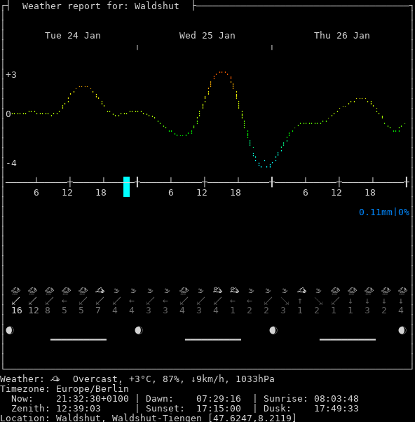

von 🕵︎ Joachim L. (Gast)
Oder auch über wttr.in /Sourcecode https://github.com/chubin/wttr.in
Realisation auf dem Arduino mit HTTP Requests, analog zu:
https://arduinogetstarted.com/tutorials/arduino-http-request
Zur Kontrolle die (LINUX) Kommandozeile: einfach eintippen und Enter
curl wttr.in/Waldshut?format=v2
bzw. als png
wget wttr.in/Waldshut_format=v2.png
siehe Anlage
und obige Infos als Einzeiler:
curl wttr.in/Waldshut?format=%D+%S+%z+%s+%d
07:29:16 08:03:48 12:39:03 17:15:00 17:49:33
Ja, für veraltete OS gibt es:
https://curl.se/windows/
von Max M. (ulfkotte_17)
Sonnenauf / untergang
https://wttr.in/zuerich?format=%S+%s
Das ist mit den esp8266 ziemlich einfach.

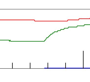

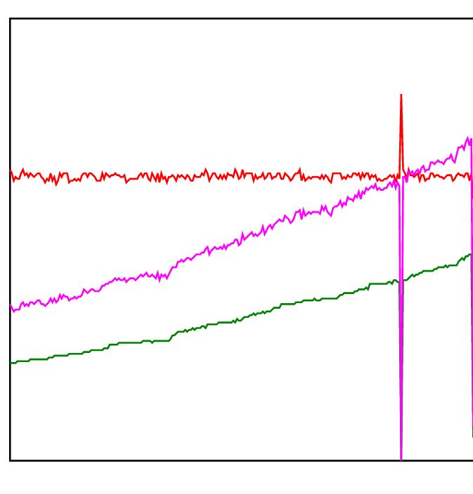

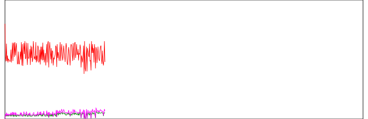

Wolfgang schrieb:
> Wer weiß schon, was der TO vorhat?
Max M. schrieb:
> Das soll zur abspeicherung von solardaten dienen, minutengenau reicht
> völlig.
Ziel ist bei der graphik im bild eine zeitskala zu haben, und das gerät
mit sonnenauf/niedergang ein/aus zu schalten.
Was auch die sommerzeit umschaltung erklärt.
Sonst fragt jeder "die zeit stimmt aber nicht".
